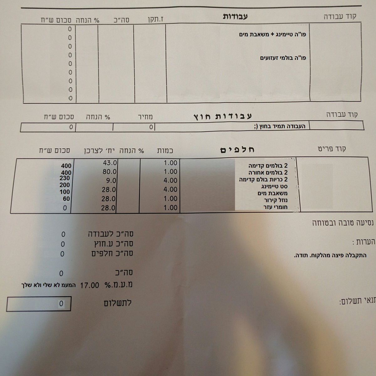

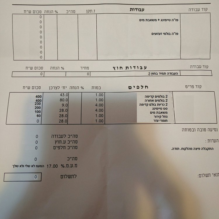

היום נפגשתי עם אסף ורועי ברעננה ליום כיף.
הבולמים הקדמיים באוטו היו המקוריים שהגיעו איתו אי שם בשנת 2003, האחוריים הוחלפו לפני שנתיים (כך נאמר לי) לזבל סיני, כשאחד מהם נזל כבר. ניתן לראות באחת התמונות את הבולם הנוזל. הנסיעה באוטו השתפרה פלאים לאחר החלפתם.
בנוסף בוצעה החלפת טיימינג ומשאבת מים, ונעשה איטום מחדש לבית הטרמוסטט שנזל (פתחתי בעבר שרשור על איבוד מי קירור).
אז אסף ורועי, שוב תודה רבה לכם על העבודה המקצועית והמסורה ביום חם זה, והלוואי וכל העזרה הזו תחזור אליכם בדרך זו או אחרת!
מצרף כמה תמונות מהמפגש.
אולג
