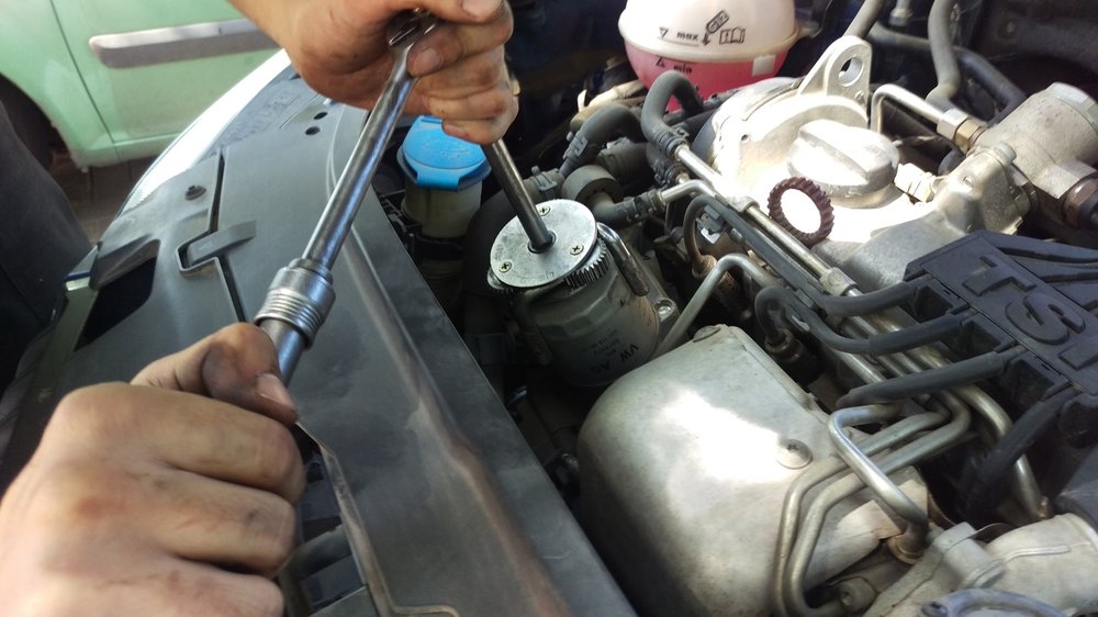

איזה מנוע יש לך שם? במידה וזה עדיין CBZB בשנה הזאת, הפילטר מול העיינים שלך, כך נראה המקורי:
בנוסף תוודא שממלאים רק 3.9 ליטר שמן ולא את כל המיכל קומפלט לתוך המנוע.
אין בעיה עם שמן של פז, כל עוד הוא עומד בתקן VW502.
