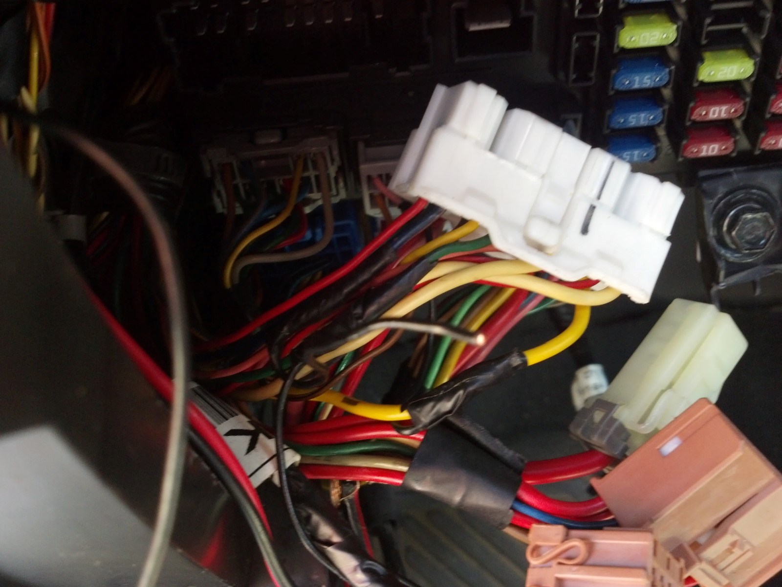

כחול וירוק עם איזולירבנד זה איתות שמאל וימין, אתה אמור להתחבר אליהם
אם יש לך רב-מודד תבדוק מה זה מה בזמן הפעלת איתות מהידית
מה זה הקונקטור הזה?
כאן

כל מה שעשית זה להתנתק מהחיבור שהלך ללחצן אורות מצוקה, במקום זה חיברת את הסגולים למאותתים בצמה שצילמתי לך ועכשיו שום דבר לא עובד? :shock:
עריכה:
יש לי במקרה סכמות של מערכת החשמל בגטס, שני החוטרים שאמרתי לך לגשת אליהם זה 2-IP/D שחור שזה שמאל ו 4-IP/D ירוק שזה ימין, אני לא מבין מה השתבש לך. אולי ניתקת משהו אחר?

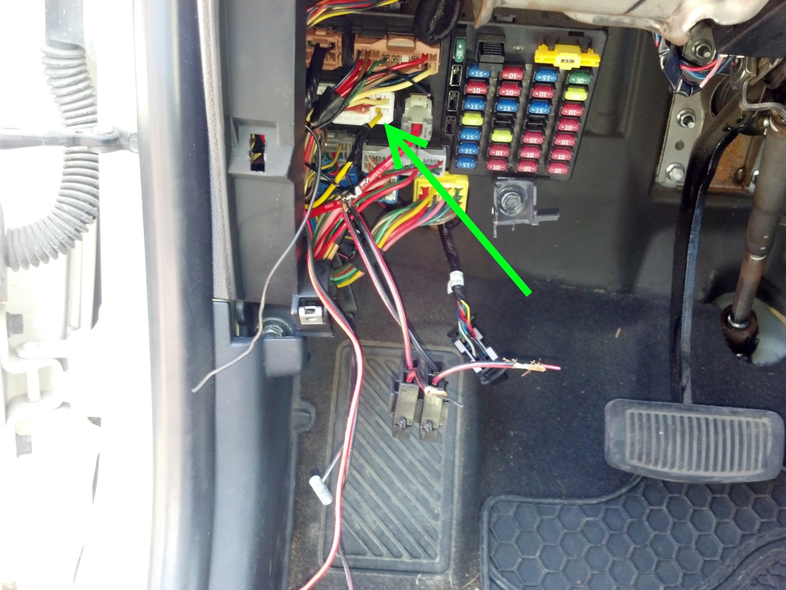

הכי פשוט . תפרק את הפלסטיקים מתחת להגה .שני ברגים אם אני זוכר.
תתחבר עם רב מודד או נורת ביקורת תפעיל איתות לימין/שמאל ותאתר את החוט הרלוונטי אין שם יותר מידי חוטים.

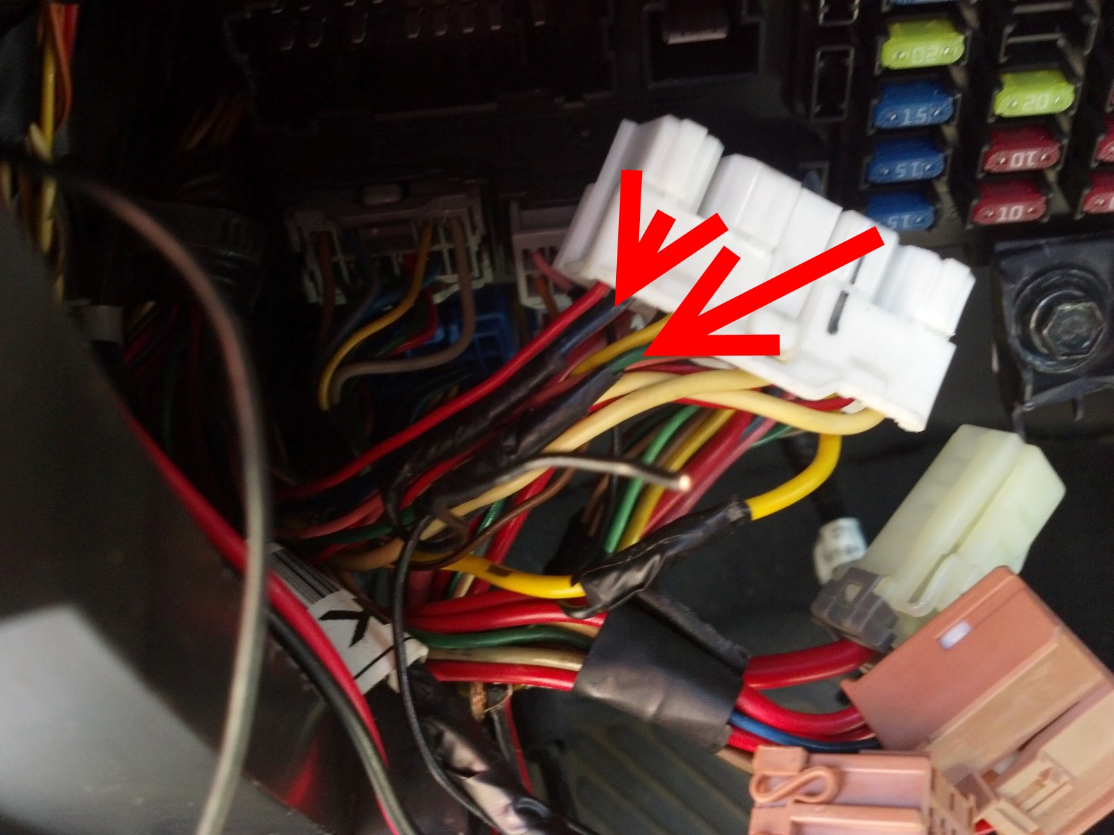

הכוונה כמובן לשני אלה:

זה מה שאמרתי
[ATTACH=CONFIG]456348[/ATTACH]
התחברתי לירוק הנל... זה מה שקרה

אם אתה מנתק את הסגולים משני החוטים האלה הכל עובד?
יש לך רב מודד לבדוק שהכל מחובר כמו שצריך ויש פולסים של חשמל מהבקר לסגולים בזמן פתיחה\סגירה?

לא זה כבר לא עובד בכלל... ניתקתי את הסגול מאז, כאילו נהיה קצר או משהו.
אין לי רב מודד
