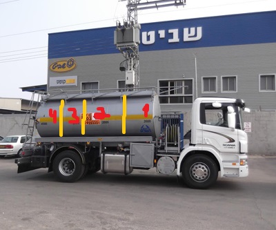

המתדלק/מנהל תחנה מקבל את מכלית הדלק.
בודק את תעודת המשלוח מול המכלית.
בכל תא במכלית יש כמות של דלק בנזין/סולר שצריכה להתאים לתעודת המשלוח,
המתדלק פותח את "חוות הדלק" בתחנה ואומר לנהג המשאית איזה תא במכלית פורקים ולאן.
לכאורה מאוד פשוט, אבל מספיק מתדלק/נהג משאית שאינם עירניים ואז מחברים צינורות בהצלבה,
סולר לבנזין, בנזין לסולר ואז נוצר "קוקטייל".
*צרפתי גם תמונה של מכלית והדגשתי את התאים כיצד זה נראה מקרוב.

הבנתי, תודה על ההסבר.
הייתי בטוח שכל מיכלת מכילה רק בנזין או רק סולר.
כמו שרשמו, אם כך הפגיעה צריכה להיות יותר רחבה, בעיקר לרכבי דיזל ששם המצב יהיה חמור יותר מערבוב כזה.
