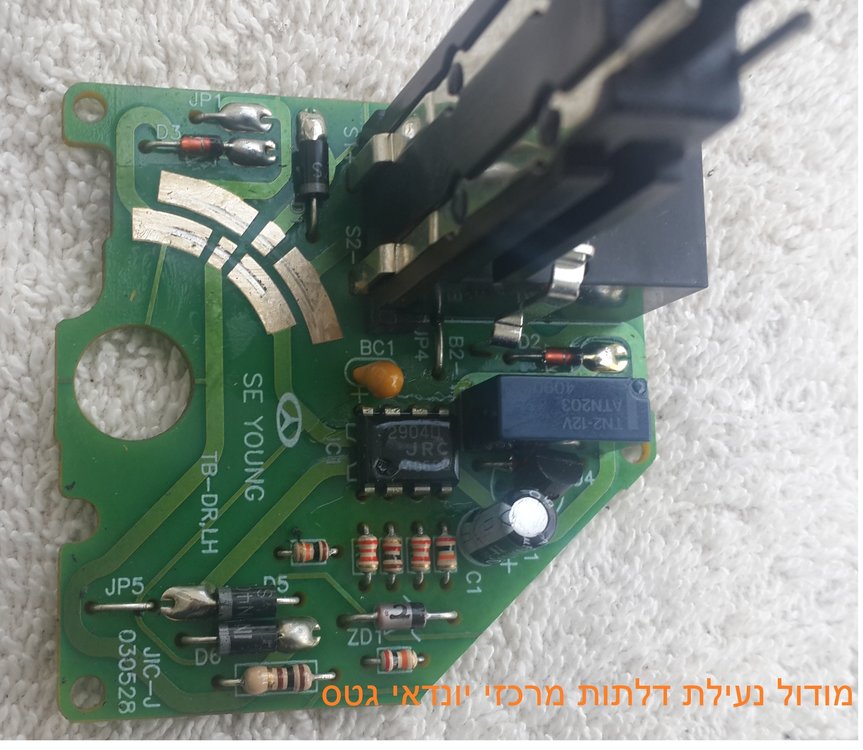

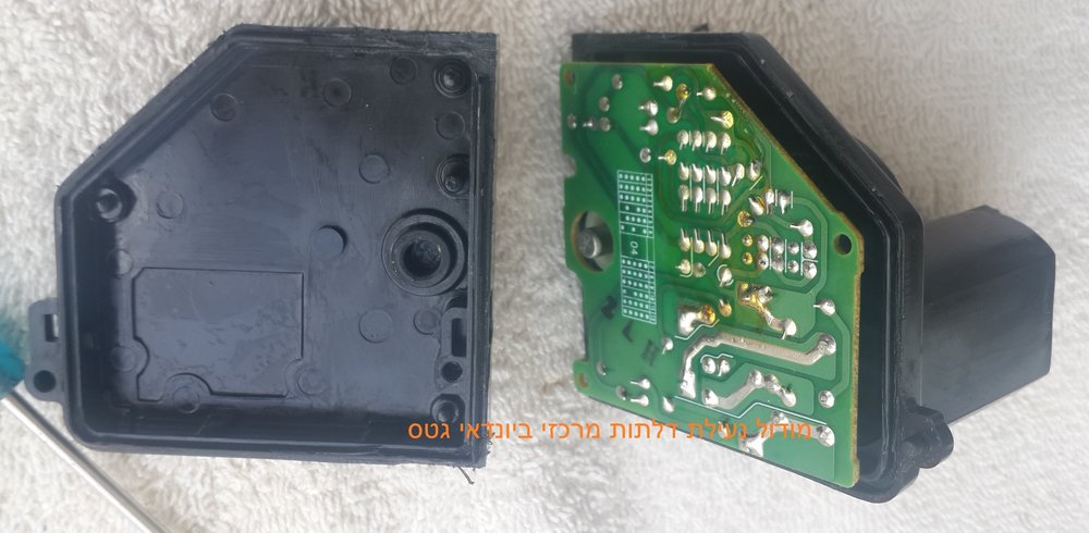

הסברים וצילומים מצוינים, בלעדיהם לא הייתי יודע איך לגשת לזה, תודה רבה.
הבעיה הייתה שמכפתור/מפתח דלת הנהג, הייתה נעילה של כולם אבל לא פתיחה את שאר המנעולים.
אחרי שפירקתי את המודול מהמנעול, פתחתי לו את המכסה בדיוק בקו החיבור, ניקיתי את המגעים עם ספרי ניקוי מגעים, כיפפתי קצת את הפחית של המגעים שתילחץ חזק יותר, נתתי כמה דפיקות על שני הממסרים אולי מישהו מהם היה דבוק, וראו איזה ופלא, המודול התחיל לעבוד, סגרתי את המכסה עם סופרגלו הרכבתי את כל הבלגן מחדש, וזה עובד תקין כבר שבוע. חסכתי לקנות חדש. :lol:
