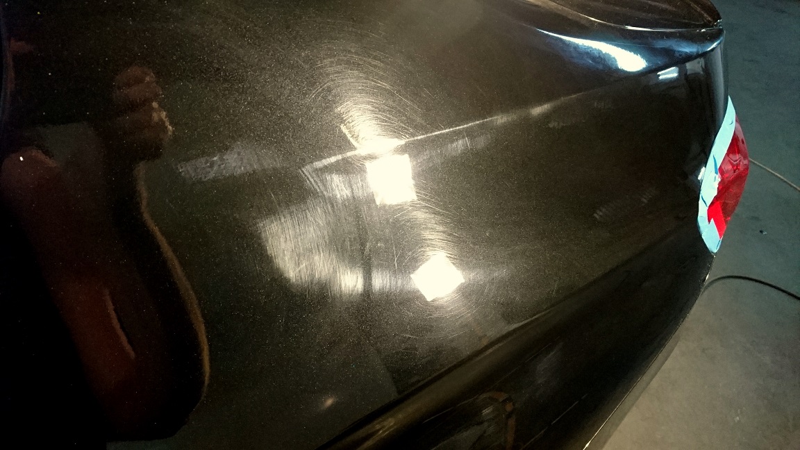

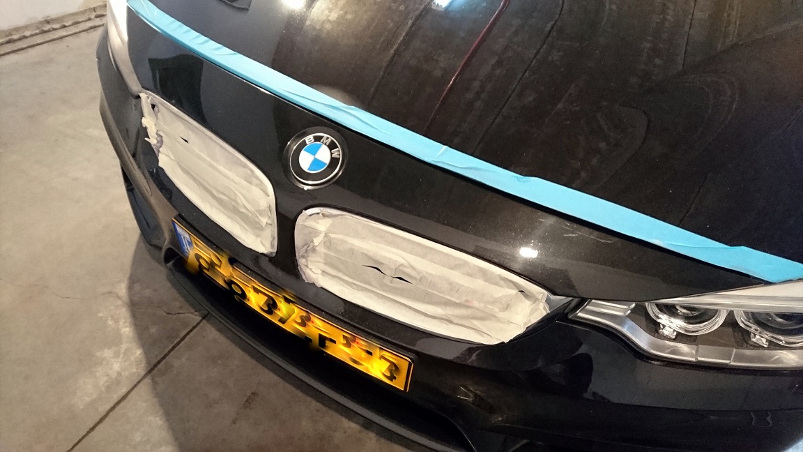

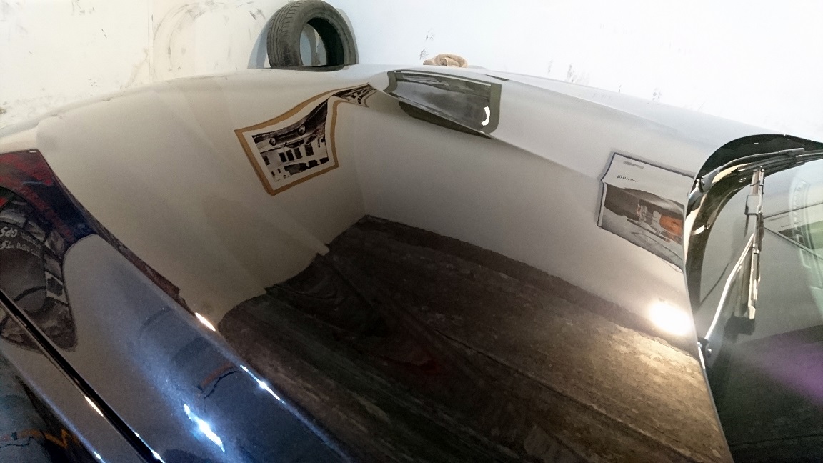

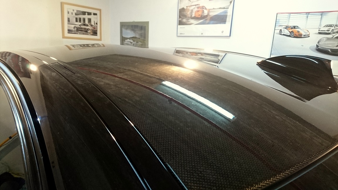

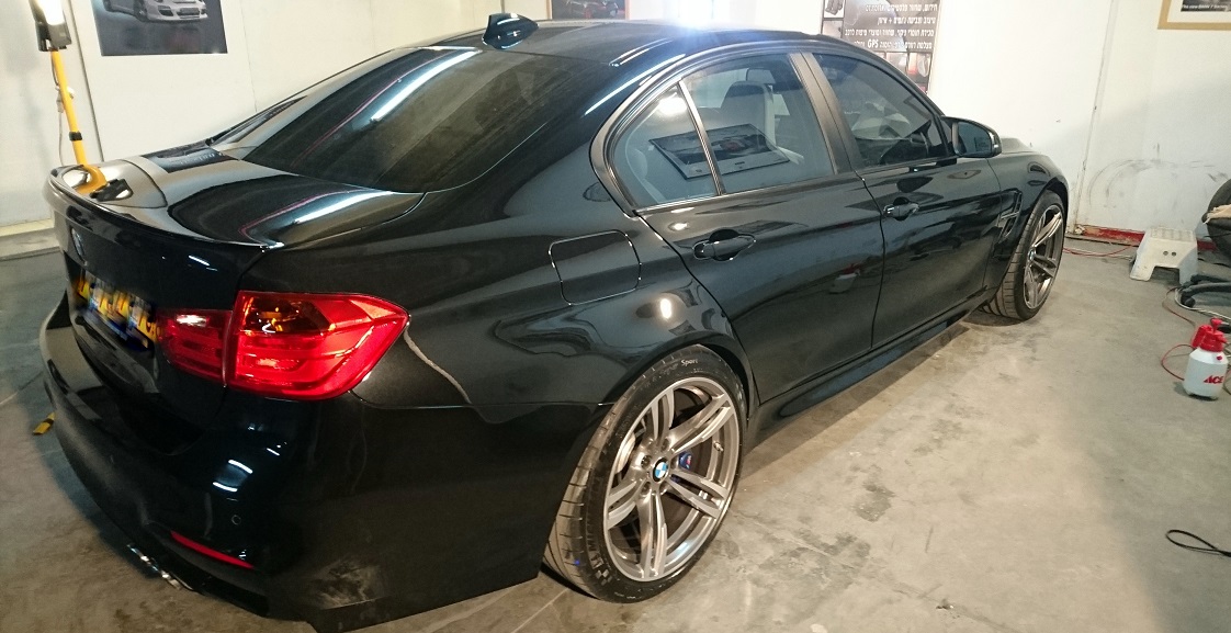

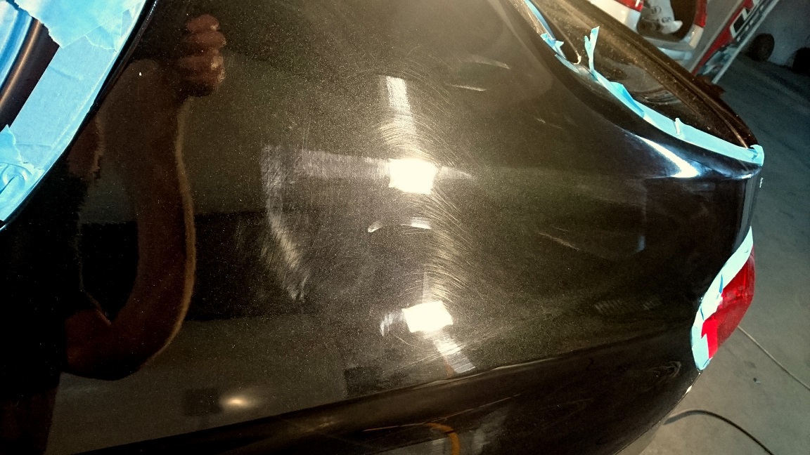

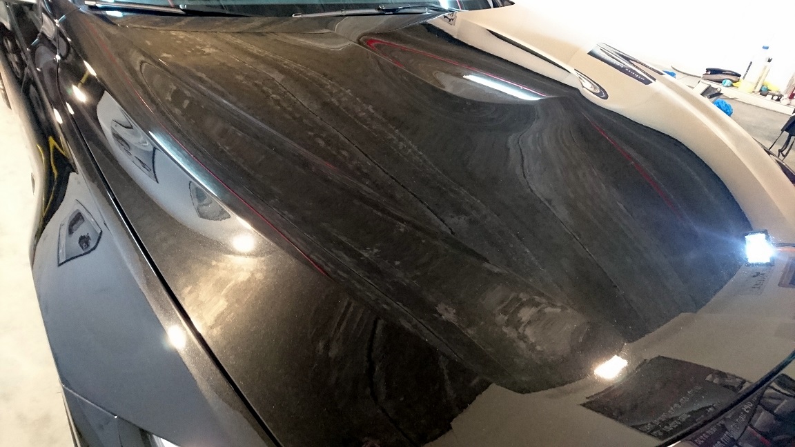

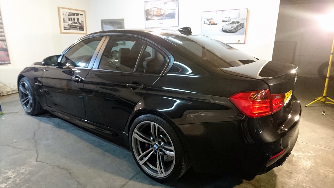

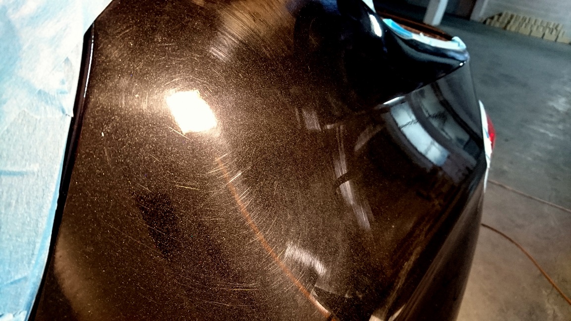

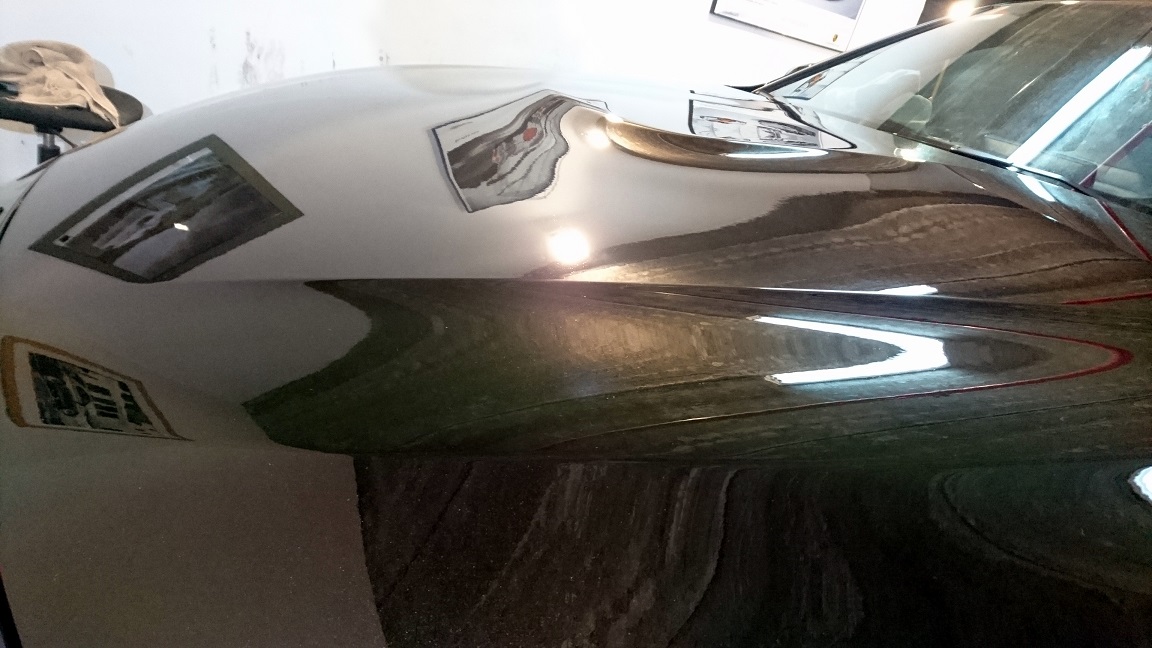

אז בהקשר לטיזר מלפני שבועיים-בסוף השבוע עבדתי על אחותה הצעירה מפוצצת הסטרואידים של ה BMW הותיקה השייכת לאותם הבעלים.
הרכב בן 3-4 חודשים וכבר הספיק לצבור מספיק בכדי להצדיק טיפול בן 25-6 שעות שהוענק לו בסוף השבוע המאד מאד קר שהיה..
הדבר שהכי הרשים אותי באוטו הזה מלבד גג הקרבון ו520 הסוסים הפראיים שלו זה הסאונד המטורף שלו וזה היה עוד לפני ה EXTRA גירגור שהוא מפיק כשלוחצים על כפתור ה M שמשחרר את כל הסוסים יחד עם סאונד של מכונית דראג..
אז מה היה לנו כאן?
פלסטלינה באמצעות פד ננוסקין,פוליש בשני מעברים באמצעות חומרים של חברת scholl concept וציפוי הגנה.
בוצע גם טיפול להגנת מושבי העור באמצעות leather conditioner ועוד שיכבת vintage leather serum.
בנוהל מצרף מספר תמונות לפני ואחרי, מראש אני אומר שהתמונות בחלקן יצאו לא מפוקסות לגמרי ושה"ליכלוך" שרואים על מכסה המנוע זאת השתקפות תיקרת הבטון-אני מסיים את העבודות בשעות הלילה ואין לי אופציה לצלם בחוץ (-:

איך הבעלים הגיע למצב הזה? המצב לא נראה מזהיר בכלל.
מה עשית מבחינת הגנה? EXO?
עריכה אחרונה על ידי eli z
M-TECH E46
אלי-אני חושב שהמצב הוא תוצר של שטיפה לא נכונה, בקשר להגנה מדובר ה OPTI COAT בגירסתו החדשה.
KREIOS- כשאתה אומר "איזה כלי" אתה מתכוון לבליטה הענקית שיש ל M3 על מכסה המנוע ? :wink:
