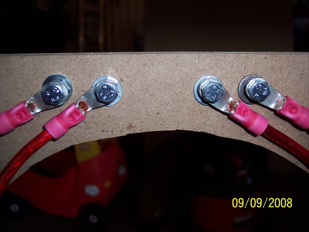

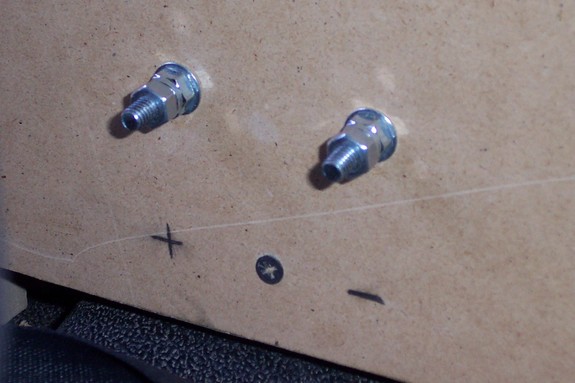

שאלה נוספת. חשבתי במקום טרמינל לקדוח חור קטן דרכו יצאו רק הכבלים ואז לסתום אותו עם סיליקון.ובמקום טרמינל לשים נעלי כבל על כל אחד מהכבלים וכך לחבר למגבר ולאטום עם שרינק שמתכווץ בחום. האם כדאי?
הנפח הזה יהיה נכון במידה ומדובר על מידות פנימיות.
תוכל להשתמש במחשבון של רוקפורד, בהנחה שעובי החומר שתשמש בו נמצא בנתונים שם. ואל תשכח להחליף את המידות למטריות.
לחילופין תוכל להשתמש במחשבון פה ולהזין עובי חומר מדויק, אבל לבצע המרה מס"מ לאינצ'ים ומרגל מעוקב לליטרים.
לגבי הטרמינל, לא מומלץ בדרך שהצעת משום שהסיליקון הוא נקודת תורפה.
אם אתה רוצה לחסוך, ניתן לעשות זאת ע"י שימוש בברגים ואומים כמו שניתן לראות לדוגמה בתמונות הבאות:
