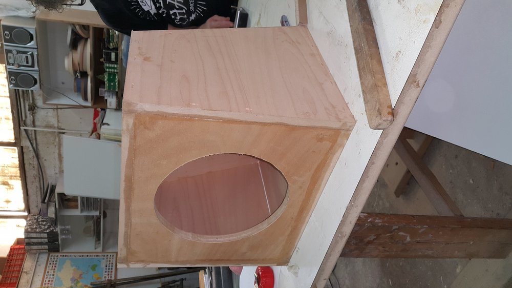

  7. בחיבורים יש כמות גדולה מאוד של דבק נגרים. להוסיף לזה גם סיליקון? לא ידעתי שצריך לרפד את פנים התיבה. אנסה להשיג צמר סינטטי. כשציחמתי את התמונה היה ממש בלאגן בבגאז. עכשיו הוא ריק
  8. טוב אז הנה התמונות נשאר רק לפתוח חור לטרמינל שאמור להגיע בימים הקרובים (בסוף מצאתי רק באיביי) ולעטוף בלבד. המגבר גם כן יורכב בימים הקרובים. כבל 2.5 מ"מ רבוע - כמה זה בגייג'?

  10. טוב אז התיבה בנויה! בסופו של דבר בניתי את התיבה מ MDF 17 MM. עדיין מתלבט באיזו תצורה של טרמינל לבחור (ברגים,שני חוטים שיוצאים מחור קטן בתיבה,או טרמינל רגיל.) התפשרתי קצת בגודל והלכתי על קצת פחות מ 27 ליטר. אני לא מצליח להעלות תמונות (רושם לי שהן גדולות מידי) בכל מקרה תודה רבה רבה על העזרה!

  13. תודה. אני אבדוק איתם מחר. מחר אני אתחיל בבניה. תיבה טרפזית אטומה, גובה 35ס"מ,רוחב 33 ס"מ ,עומק 20-33 ס"מ (20 צלע עליונה והבסיס 33) סה"כ נפח 30.608 ליטר לאחר חיבור הסאב לתיבה הנפח יהיה 28.268 אשמח לשמוע את דעתכם על התיבה הזאת ורעיונות לשיפור. אני מנסה ליצור תיבה כמה שיותר קטנה ושלא תתפוס יותר מידי מקום. שאלה נוספת. חשבתי במקום טרמינל לקדוח חור קטן דרכו יצאו רק הכבלים ואז לסתום אותו עם סיליקון.ובמקום טרמינל לשים נעלי כבל על כל אחד מהכבלים וכך לחבר למגבר ולאטום עם שרינק שמתכווץ בחום. האם כדאי?
