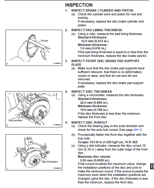

דרוש ממנו שיראה לך מה העובי המדוד, ויראה לך מה העובי המינימלי המותר לפי מפרט היצרן. אל תאשר שום דבר בלי לראות שהמספרים מסתדרים.
עובי מינימלי לרפידה, בטויוטה (אבל אני מניח שאין הבדל גדול גם בפיג'ו) זה מילימטר אחד. כלומר הוא צריך להראות לך שעובי הרפידה משהו כמו 3-4 מילימטרים כדי להצדיק החלפה.
yaris brake inspection.PNG זה המסמך מהמנואל של טויוטה, להמחשת המדידות שיש לבצע.
