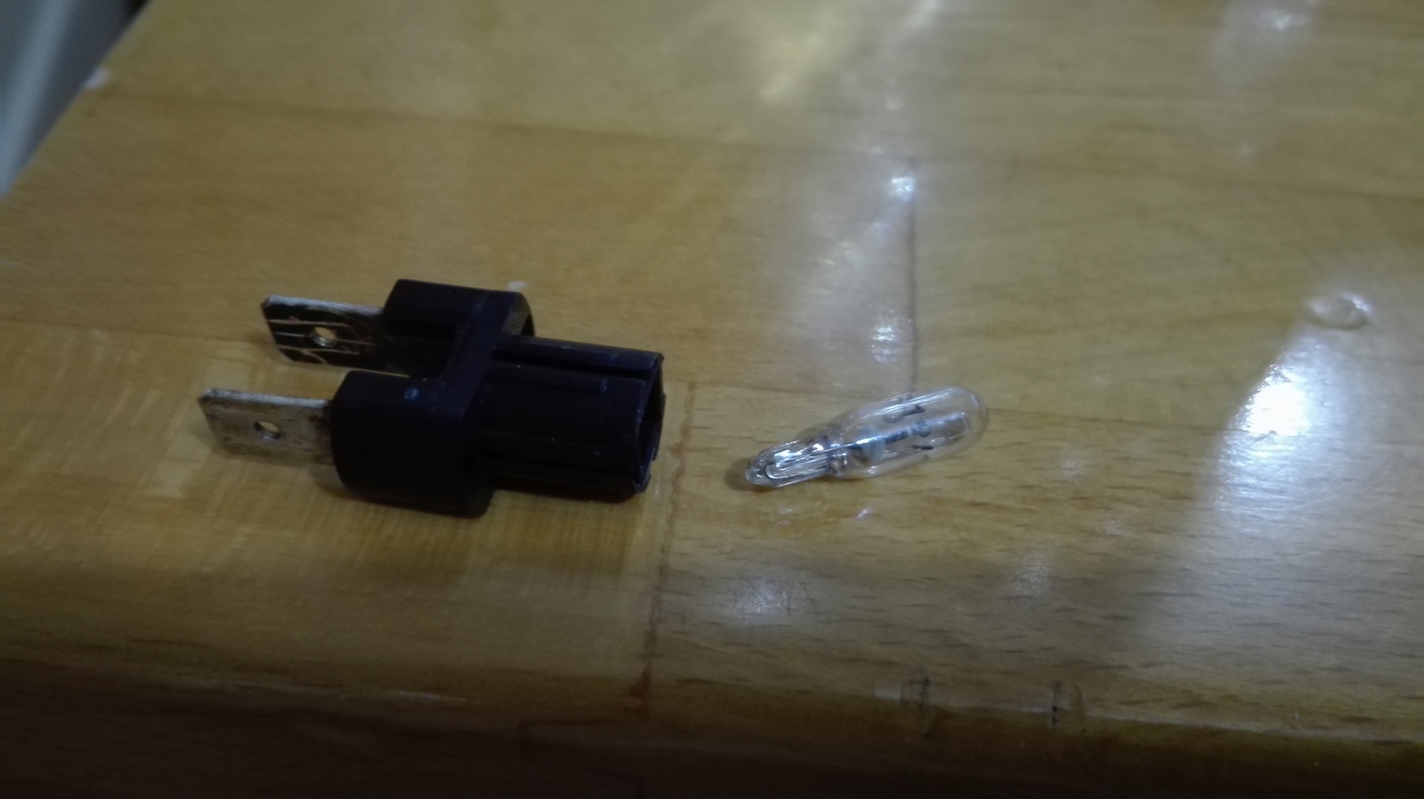

זה מיועד לרכב, לנורת T5. ראיתי בתים כאלה ברשת אבל אני מעדיף בית שמתחבר לסופיות שברכב בלי לחתוך את החוטים.

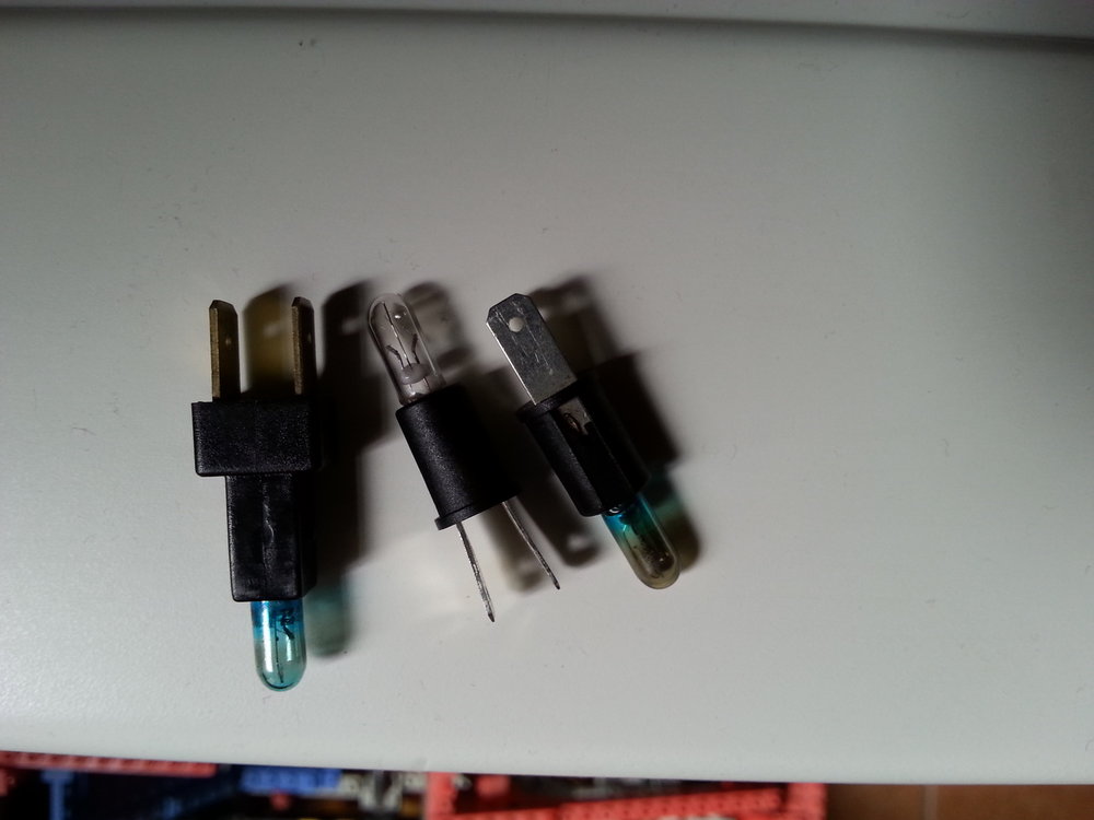

הנורות האלה משמשות לתאורה של כמה אביזרים ומתגים ברכב שלי. יש בסה"כ 8-9 נורות עם בית כזה או דומה ברכב.

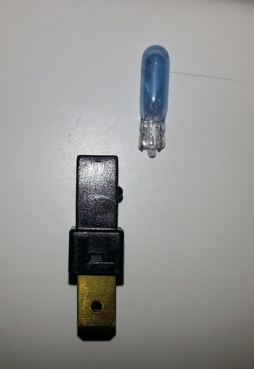

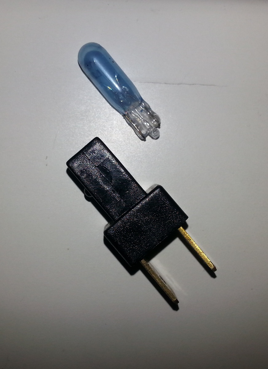

אסביר מה הבעיה:
היצרן התחכם והלחים את הנורות לתוך בית מיוחד, כמו 2 הנורות מימין בתמונה. כשהנורה נשרפת אי אפשר לנתק אותה מהבית ולהחליף (אבל ניתן להלחים נורה חדשה) וצריך לקנות נורה חדשה עם בית.
כמובן שזה לא זול - 35 ש"ח לנורה אחת עם בית.

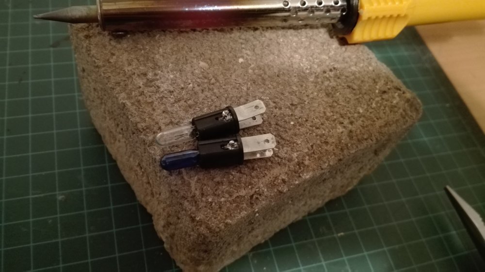

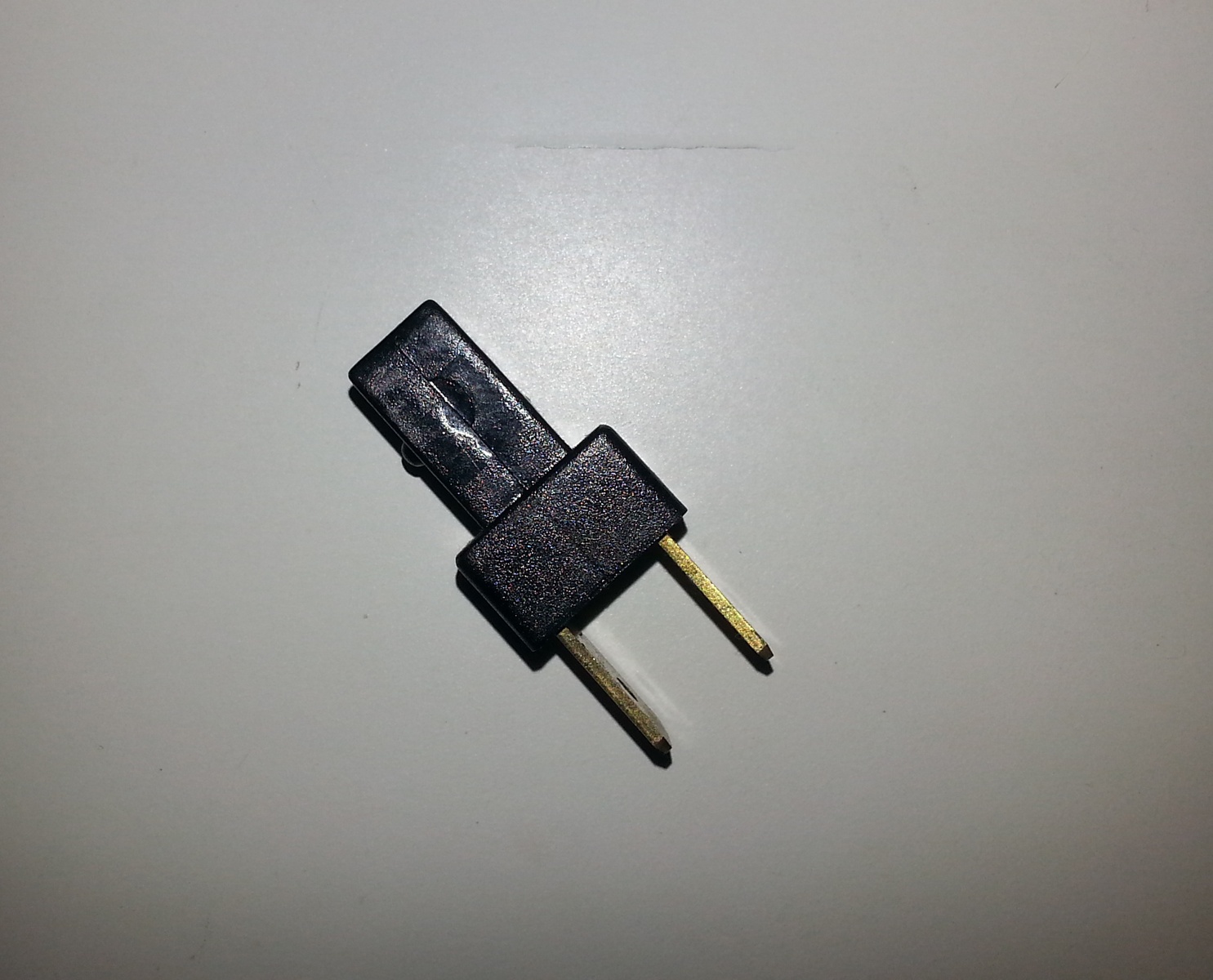

עדכון למי שזה מעניין אותו ונתקל גם בבעיה דומה, קניתי מלחם ב10 שקלים באיביי והלחמתי נורות חדשות לבתים האלה במקום לקנות בחברה חדשים במחיר מופקע.
מאוחר יותר גיליתי שלSAAB יש בתי מנורה כאלה שניתן להחליף את הנורה בלי להלחים אותה, אז הזמנתי כמה שיהיו. אבל זה לא היה זול בגלל המשלוח.

בשפה של האלקטרונאים מה שעשית זה לא הלחמה אלא קקי של הלחמה.
יש פה בעיה ! אם תחמם יותר מידי את הרגלים של בית המנורה הם השתחררו מיציקת הפלסטיק ואם תחמם מעט מידי תקבל הלחמה כמו בתמונה שצירפת. גם הספק המלחם שלך כנראה לא מספיק בכדי לבצע עבודה טובה.
נסה את הפיתרון הבא:
1. לפני הלחמת הרגלים של המנורה צפה אותם במעט בדיל.
2. מרח משחת הלחמה על רגלי בית המנורה וצפה אותם בבדיל.
3. הלחם את שני החלקים בתוספת משחת הלחמה.
בהצלחה.

אתה צודק לחלוטין. זאת הפעם הראשונה שאני מלחים משהו.
מה שרואים בתמונה הראשונה גם לא עבד כשחיברתי לחשמל ברכב. הבדיל התפרק כשגרדתי אותו עם הציפורן...
אחרי זה נכנסתי לאינטרנט, ראיתי איך עושים הלחמה נורמלית וסידרתי את זה. אבל ללא משחת הלחמה. עכשיו זה עובד וגם נראה פחות מכוער.
