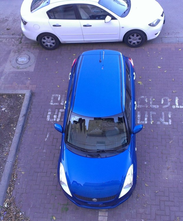

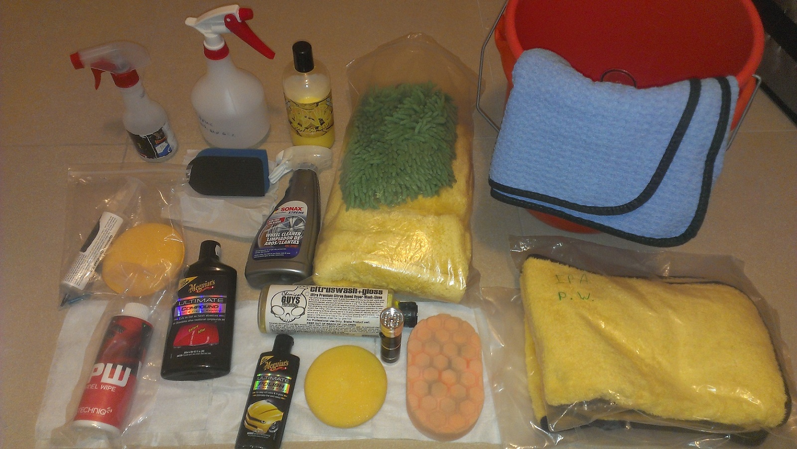

אני אתחיל את הסיפור בערב לפני, כשאספתי את הציוד לתמונה קבוצתית. חלקם לא יראו את הסוף. יתפוררו ויזרקו בדרך:

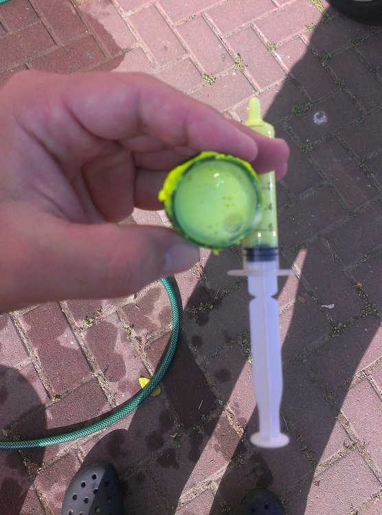

שמתי קצת סיטרוס בכוס הסיבון של האקדח מים, כמות כפולה מהמומלץ של סיטרוס בדלי והתחלתי לסבן:
(8 מ"ל סבון בפקק של הסיטרוס, סליחה על הפוקוס)

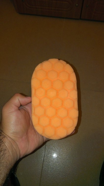

תחילה התחלתי לתומי לשפשף את הגג. ספוג כתום של האחים, שפריץ ONR מדולל, כמה טיפות של אולטימייט קומפאונד- מה כבר יכול להשתבש?

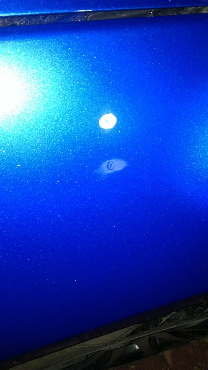

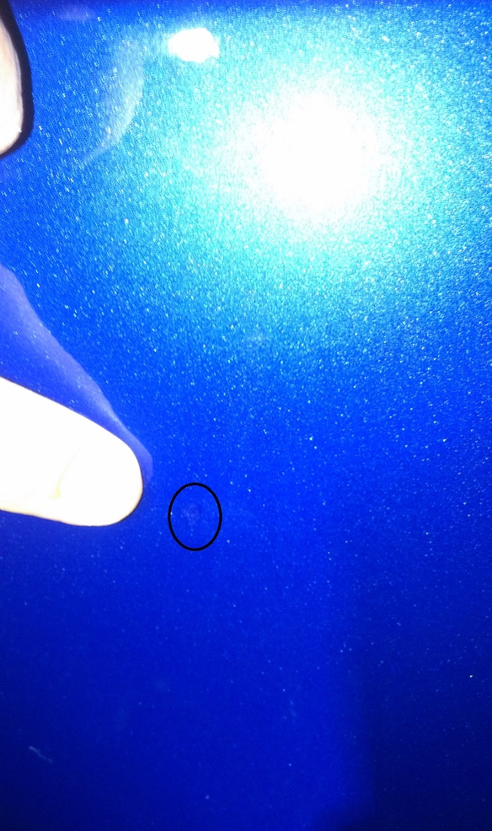

הכי הפחידו אותי התיקוני צבע שעשיתי מבעוד מועד. בעיקר אחד שהיה בתוך שקע ולא הייתי בטוח אם החומר יגיע אליו. יצא סבבה.

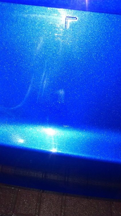

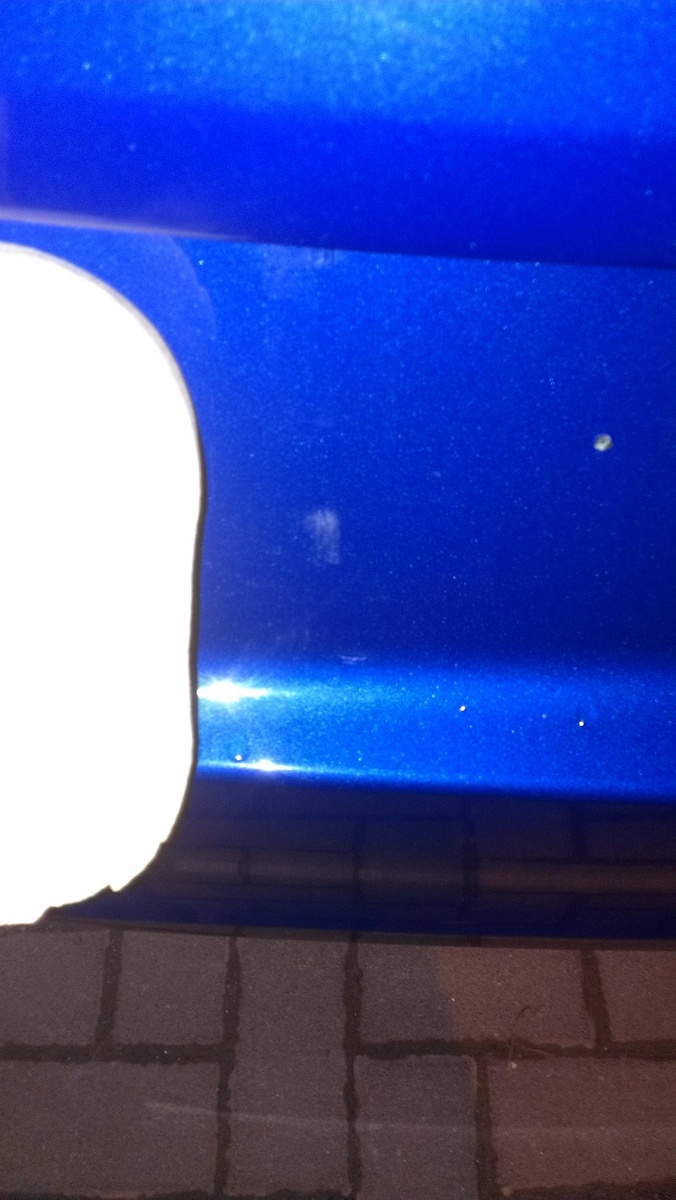

מתחת לאחורי גיליתי עוד אחת מהמתנות שהשאירה לי הפוסטמה שנכנסה בי דוך מאחור. בחניה. חודש אחרי שהרכב יצא מהסוכנות.
השפשוף עבר פוליש. השריטה מתחתיו עברה מילוי. הנקודה מימין זה חור לבורג של המספר. יצא סבבה. ומה שלא- המספר יכסה.

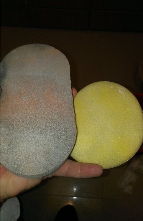

UC על פד צהוב, כי הכתום כבר הפסיק לתפקד מזמן. ספג חומר ושוכב לו אי שם בשקית. מחכה לפינוי.
עובד יופי השילוב. מוריד כמה פגיעות פתיחת דלת, סוירל סורר ושוטף מקומית. גם הצהוב כבר מתחיל להתפורר. עבד קשה היום.

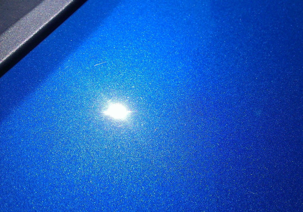

היום התחיל בבחינה של הפח באור יום. יש סוירלים. בעיקר על המכסה מנוע. לא אוהב את זה. צריך לשפשף שוב.

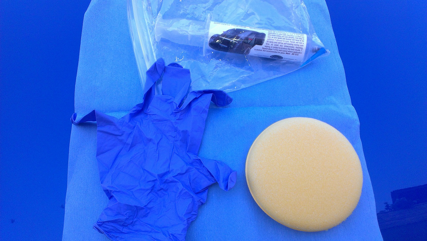

הכנתי את הOC לעבודה. השתמשתי בשיטה של לשים את הפד שמגיע בערכה בתוך כפפה ולעטוף ב-shop paper כדי שלא יספג יותר מידי חומר. יקר החומר. חבל לבזבז.
שמתי את הפיה על המזרק ואת המשאבה לבקבוק של הפאנל וואיפ. הכול מוכן.
כמה שפריצים של PW, ניגוב עם מגבת צהובה של הקוריאני, שני פסים של OC על הפד ולמרוח.

אפשר לראות פה את המריחות שדיברתי עליהן קודם. זה לא בדיוק high-spots אלא ממש רואים את המריחה של הפד. בתאכלס רואים את זה רק בזויות מסויימות ובתאורה מסויימת (כמו שלא רואים את זה בשאר התמונות :) )

פה אפשר לראות את התיקון צבע בכנף. רואים אותו פחות באור וקצת יותר בלילה. נראה מה יהייה בעוד יום-יומיים. מקסימום אם ממש יציק לי יש נייר השחזה 2000 גריט והרבה פוליש :)
