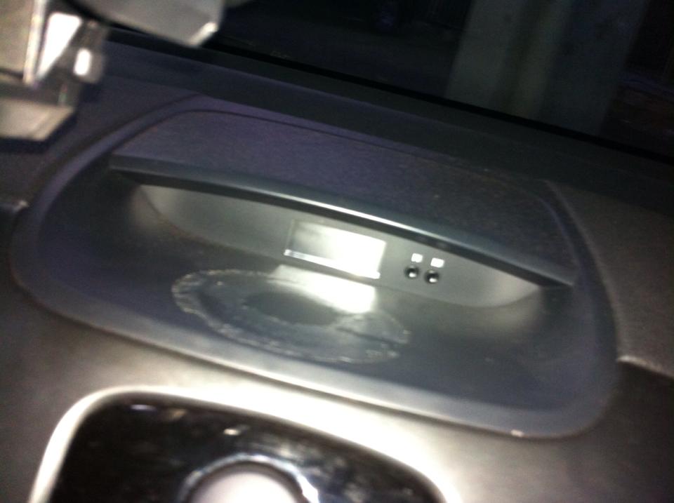

הבעלים הקודם של הרכב שלי שם על הדשבורד מחזיק לטלפון שנדבק בוואקום, והדביק את הגומי שלו לדשבורד עם דבק.
עשה לו את זה המתקין של הדיבוריות והוא השתמש ב-"דבק מיוחד של החנות של הפלאפונים"
יש למישהו מושג מה זה יכול להיות ואיך אפשר להוריד את זה בלי לעשות נזק לדשבורד?

התמודדתי עם משהו דומה ברכב של בן משפחה, הדבק היה במרקם ג'לי.
APC בנדיבות וקירצוף מעגלי עדין באמצעות מברשת שיניים, שפשוף קל עם מייקרופייבר לסירוגין. עבודה סזיפית אבל לא נשאר זכר.

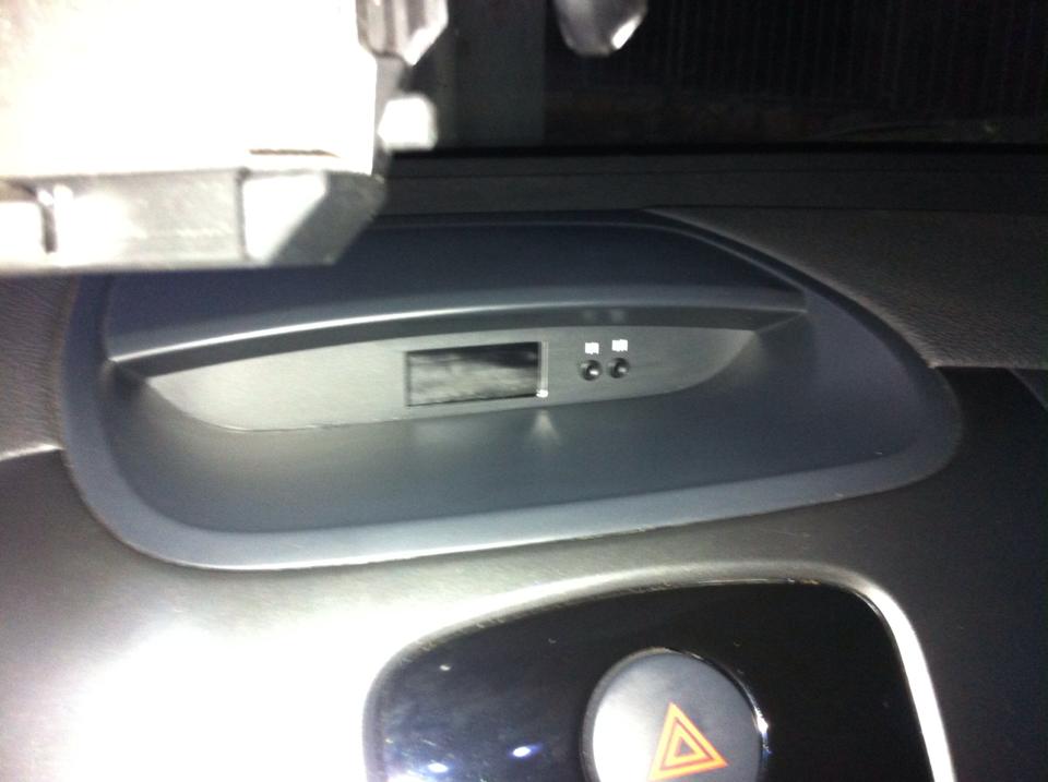

אני השתמשתי בAPC כדי להוריד בדיוק דבר כזה:
סליחה על האיכות.
