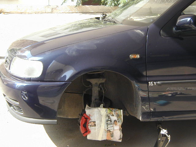

תשמע, אני לא רוצה להפריע לך באמצע העלאת 51 תמונות של פרוייקט צביעת חתיכת פלסטיק אדומה,
אבל פירוק חגורת בטיחות שהיא אביזר בטיחות ממעלה ראשונה , אינו מומלץ במיוחד - וזה בלשון המעטה...
לא הייתי גם שוטף את זה במים מחשש שקיימים בפנים חלקי מתכת שעלולים להחליד.
אם יש לך זמן וצבע כחול פנוי, הייתי מבצע צביעה לקאליפרים... :wink:
לא הפרעת, כמו שאתה רואה :-D
הפירוק עצמו הוא טריוויאלי, וכמו כן ההרכבה. דאגתי לבצע הרכבה חזקה במיוחד, ואני קפדן עד הפרט האחרון, אין חיתוך פינות בנושא הזה.
כמו כן, כפי שאתה רואה דאגתי לשמור על התופסן כפי שהוא ולא לעשות לא שום סוג של "פירוק משני".
נאמר במאמר, ולא בכדי, שחשוב מאוד לייבש את התופסן.
התופסן עבר יבוש מיידי וקפדני עם פן, צמר גפן וסמרטוט, מיד לאחר השטיפה וזאת ע"מ שלא יצבור חלודה.
כמו כן, שים לב שלא אמרתי להשרות או להציף את התופסן במים.
מדובר על ניקוי עם ספוג רטוב כאשר יש שימוש במעט מים מהברז רק ע"מ לשטוף את הלכלוך מפני השטח.
הרבה פחות גרוע מקולה שנשפכה לך באוטו (למעשה קולה שנשפכה באוטו זה משמעותית יותר גרוע).
צביעה לקאליפרים היא גם בתכנון. אני עדיין לא סגור אם אני מחליף את הקאליפרים, ורק אז נדע.
