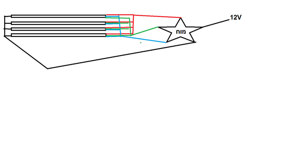

כן רק שזה לא פס לד אחד... פה מתחילה הבעיה שזה 4 פסים במקביל שמתחברים למכשיר להחלפת צבע שמתחבר למקור מתח...

אוקיי הבנתי איך לחבר את המוח הזה למתח של הרכב
אבל ה"מוח" הזה מתחבר לקצה של הרצועת לדים שהיא באורך של 5 מטר
נניח ואני חותך מזה 30 ס"מ למקום אחד,
נשאר לי 4.7 מטר שלא מחוברים לשום דבר...!
אני אצטרך לקנות 4 מוחות כאלה?
לא.
אתה מחבר את כל מה שחתכת ביחד!
אחד לשני בשרשרת,ובסוף למוח.

אוקיי.. עכשיו שאני אבין, התרשים שציירת לא ממש הגיוני. לרצועת לדים יש 4 חיבורים ואני שם לב שרק שלושה מהם מתחברים כך שבכל רצועה נשאר חיבור אחד ריק. כמו כן בקצה הרצועה אין שום חיבור.. איך זה מתבצע?
התרשים אכן לא הכי מדוייק.
יש 4 חיבורים:
אדום,ירוק,כחול ושחור. הם פשוט מתחברים אחד לשני.
בשני הקצוות של כל פס יש את אותם החיבורים.
