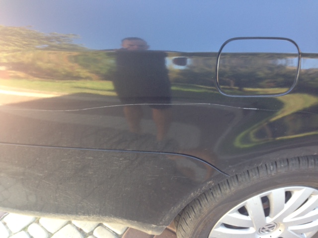

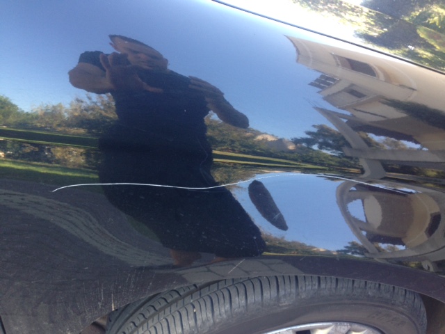

שלום לכולם ,
ברשותי ג'טה 2010 בצבע שחור .
משום מה , ה"ישראלי היפה" החליט שהרכב שמור או נקי ממכות וטיפל לי ברכב במסירות , פשוט מישהו חרט עם מפתח לאורך הרכב.
עכשיו אשמח לעצה.
האם אפשר לשפר את החריטה ?
במידה וכן באיזה חומרים להשתמש?
חשוב לי לציין שאני רוצה להימנע מהחלפה של החלקים וצביעתם מחדש( לאחר מכן קשה למכור את הרכב, חושבים שהרכב עבר תאונה וכד')
בנוסף העלות הצביעה יקרה .
מה אתם מציעים?
זה ניראה כמו שריטה עד הבסיס,במקרה זה אין מנוס מצביעה.
כבעל רכב זהה כמעט עם שריטה זהה באחת מדלתות הנוסעים האחוריות, הפתרון הוא רק צביעה מחדש. אני החלטתי לוותר על זה כי... אנחנו בישראל. יחד עם זאת ניסיתי למלא מעט את השריטה עם ערכת PAINT4U, זה שיפר במעט.

שלום לכולם ,
עכשיו אשמח לעצה.
מה אתם מציעים?
מצרף תמונות [ATTACH=CONFIG]405807[/ATTACH][ATTACH=CONFIG]405808[/ATTACH]
"הישראלי היפה" השאיר שריטה בכנף קידמי גם ברכב שלי. נסעתי למוסך פחחות שאני מכיר, קניתי 20 גרם צבע לפי הקוד. לקחתי קיסם שיניים, אגרתי הרבה סבלנות וכיסיתי את השריטה בצבע. כמובן שעדיין רואים אבל הרבה פחות. אין מה לעשות. האדם הקדמון עדיין חי בשטחנו...8)
במקום קיסם שיניים אני ממליץ לך אם עדיין נשאר לך צבע הרכב לקנות מפדיקוריסטית מכחול הכי דק שיש.
אני משתמש במכחולים כאלו והם נהדרים בדיוק למצבים כאלו.
ויש את איביי כמובן לדוגמה:
http://www.ebay.com/itm/3-Pcs-Nail-Art-Brushes-Pens-3-Size-For-Painting-Lines-Nail-Tips-DIY-Manicure-New-/151477071728?pt=US_Nail_Care&hash=item2344bcaf70
היתרון של הקיסם הוא בזה שהוא נותן יותר יציבות ליד ואין סיכוי ששערה או שתיים של המכחול יידבקו לצבע ששמת. 8) גם שערות של המכחול אוגרות יותר צבע ממה שצריך. אני כבר לא מדבר על זה שקיסם עולה עשירית של גרוש.
