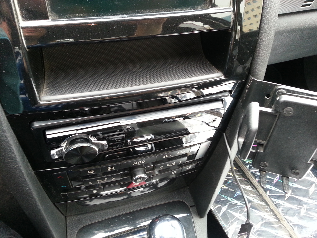

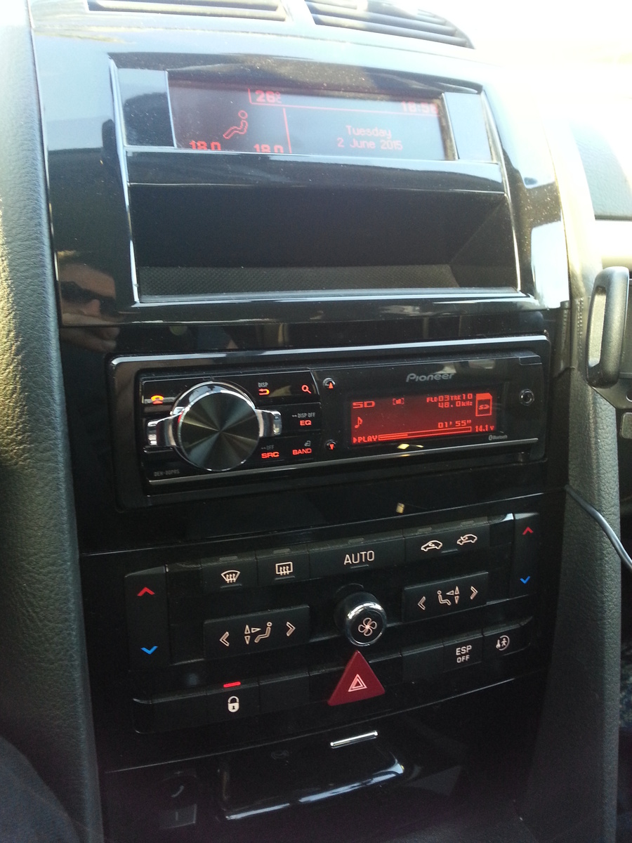

הדרישה הייתה להתקנה מינימליסטית מבחינת במקום שהרכבים יתפסו, זמינות הרכיבים לשדרוג\תיקון, זמינות הקרוסים לצורך כיוונונים, תפקוד מלא של מנגנון הקיפול של המושב האחורי, שילוב מיטבי של יחידת הראש בפאנל המכשירים.
מה בוצע בהתקנה:

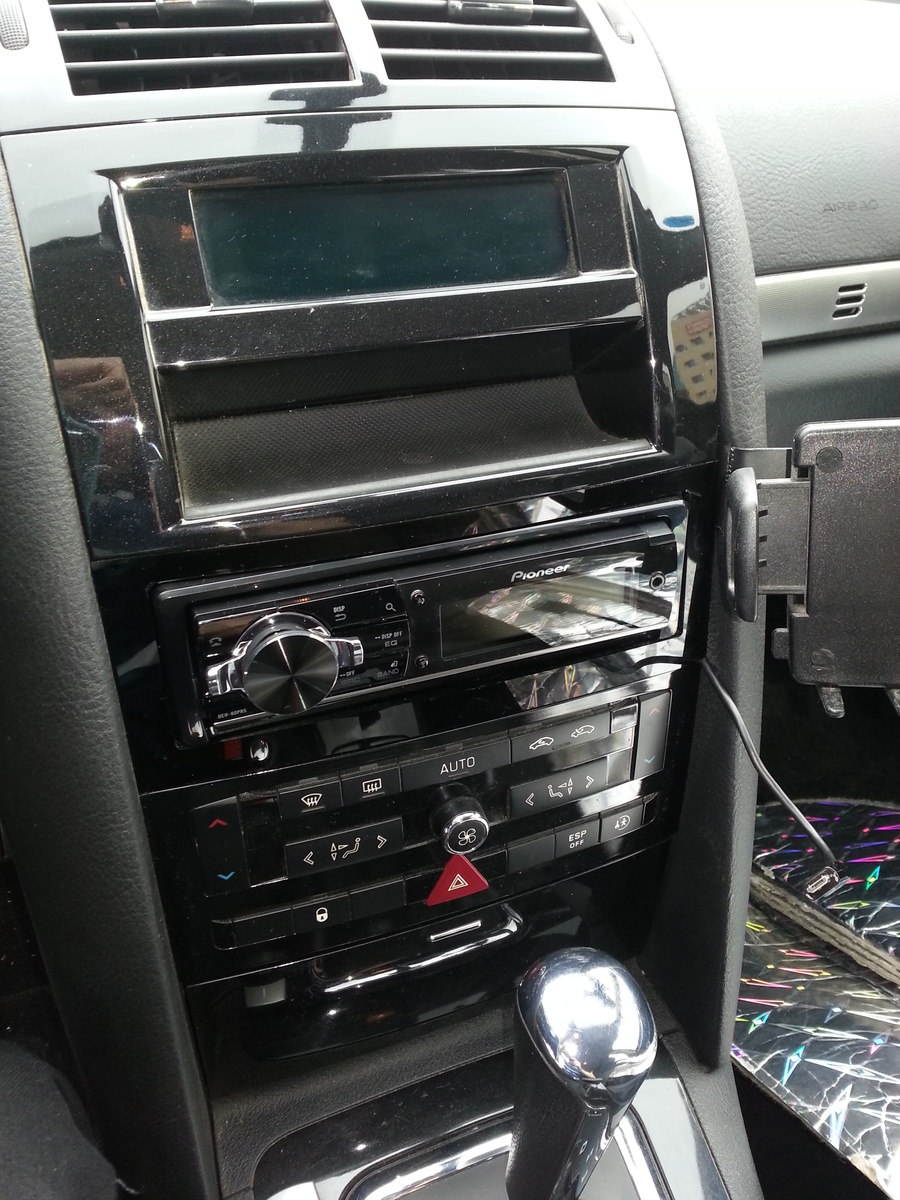

- המסגרת למילוי החלל שנוצר שהוזמנה במיוחד מסין, לא התאימה בצורה טובה לדאשבורד. אי לכך, נבנה חלק ייעודי מחומר הנקרא פלסטי-גלאס בצבע שחור מבריק. הגוון שונה קצת מה"שחור פנינה" של שאר החלקים בדאש בורד, אך אני מאמין שזה הכי טוב שיש.

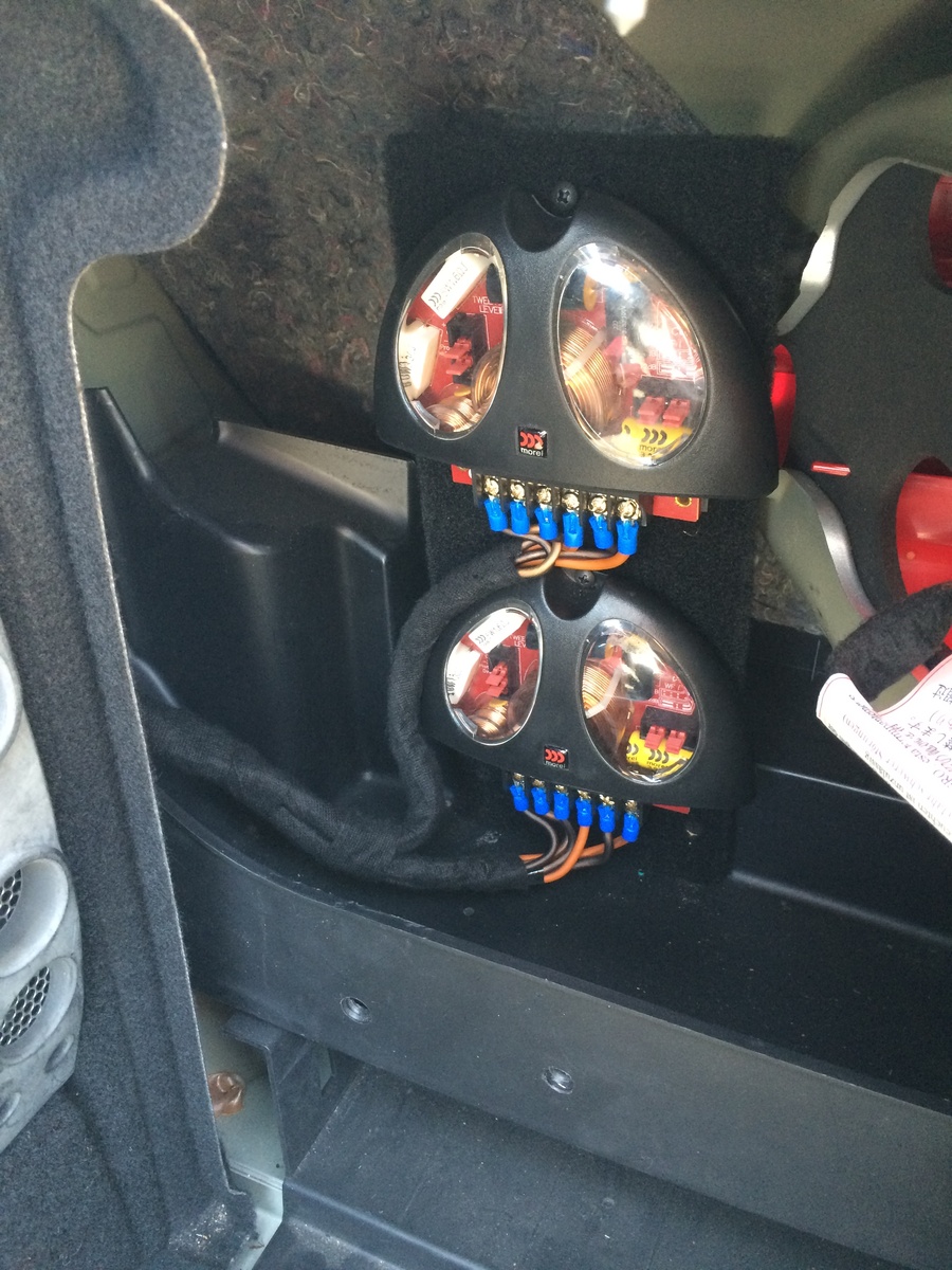

- נבנה פאנל מיוחד בתא נסתר בכנף האחורית לטובת הקרוס-אוברים, ככה הם נסתרים מהעין אך זמינים בקלות אם וכאשר יבוא הצורך להתעסק איתם
- הטוויטרים מוקמו במקומם המקורי, עבור הרמקולים נבנו טבעות עץ וגם הם מוקמו במקומם המקורי

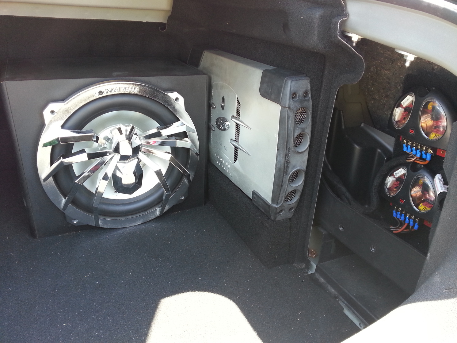

- המגבר הותקן בבגאז' על פלטה, בדופן ימין על מנת לאפשר קיפול של המושב. ולסאב נוספה רשת לא מקורית, כי היא היחידה שהתלבשה עליו טוב.
- הותקנה צמת שליטה + כבל שליטה לרדיו-דיסק של CONNECT2.
הרכיב הזה מתפקד נהדר, נשארה לי שליטה מלאה על כל הפונקציות החיוניות של מחשב הדרך - מה שבוצע בעבר דרך יחידת הרדיו המקורית. יש לי יכולת לשלוט על המכשיר דרך הידית המקורית מאחורי ההגה - שליטה בווליום, בחירת מקור שמע, העברת שירים.

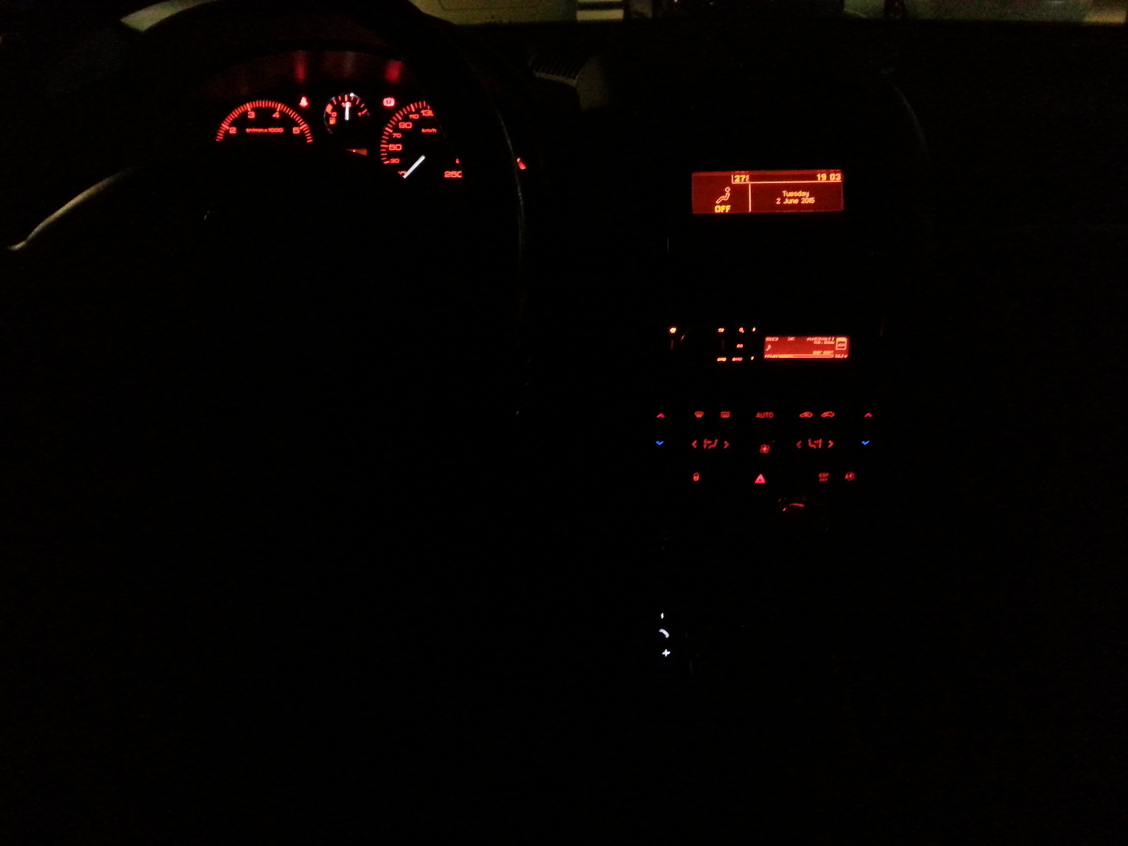

זהו סה"כ אני מאוד מרוצה מהתוצאות - יש לי SD שמנגן WAV באיכות LOSELESS ודיסק און קי עם אין סוף אחסון. הכל מנגן יפה מאוד ומתפקד נהדר. כיוונתי גם את התצוגה של המכשיר והכפתורים שלו ב RGB על מנת שישתלב במראה הכללי של הרכב בלילה. יש המון גמישות בנושא, הסקאלה של כל צבע רצה מ 0 ועד 60, לעתים ממש קשה להבחין בהבדלים. כרגע כיוונתי את זה ל R=52, G = 19, B = 0 (התמונות מעוותות מעט את הגוון הכתום במכשיר, הוא כהה יותר במציאות):
