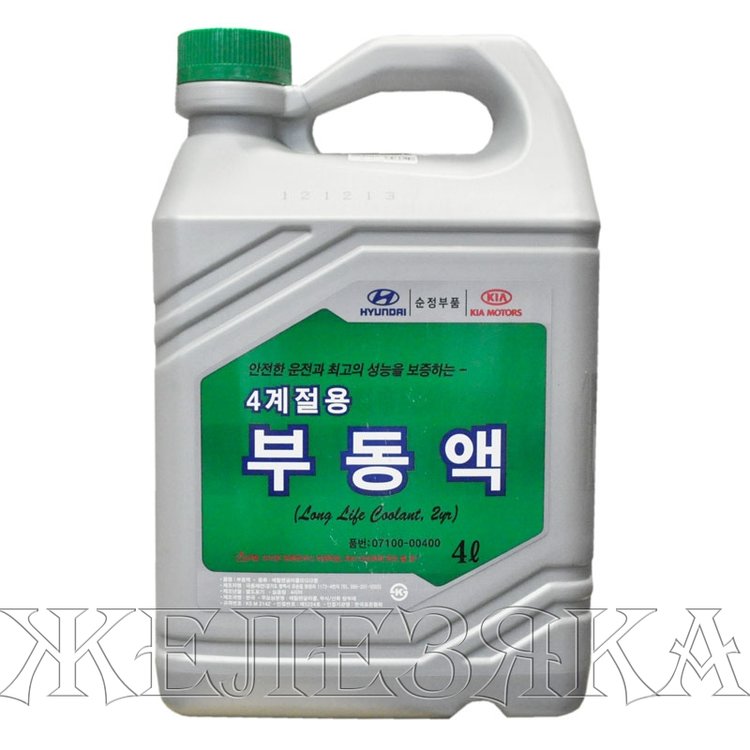

אני רוצה להחליף נוזל קירור באוטו שלי. איזה נוזל מומלץ להשתמש?

מקורי של יונדאי, מיכל 2 ליטר נוזל מרוכז עולה 60 שקל אצל ליאור ביונדאי שופ.
אתה מוהל אותו עם עוד 3 ליטר מים ומקבל בעצם 5 ליטר חומר.

כול נוזל המתאים למפרטים והדרישות של חברת יונדאי. אפשר מקורי ואפשר תחליפי שווה ערך לדוגמא G30 של חברת BASF ללא סיליקט,ניטריט,פוספט,בוראט.

צילמתי את גב המיכל כדי לחזק את טענתי. אני הולך על יחס של 40:60 שזה אומר שכל 1 ליטר נוזל קירור, נמהל עם 1 וחצי ליטר מים.
הנוזל המקורי לא יקר ואני לא רואה סיבה להתפשר במצב הזה על נוזל אחר. גלון פרסטון 4 ליטר למשל עולה 50 שקל. ההפרש זניח.

בהחלט כן.

שאלה.בהנחה ואני קונה את הנוזל המרוכז. האם לשפוך 1 ליטר ממנו לתוך הרדיאטור ואז להוסיף 1.5 ל' מים? וכך הלאה עם החצי השני? שאלה נוספת:המים שאני מוסיף זה מים רגילים מהברז?

בעיקרון אפשר אבל אתה לא תדע בדיוק כמה יכול להכנס ואז לא תוכל להוסיף אולי כמות נכונה של מים . עדיף למהול מחוץ לרכב.
