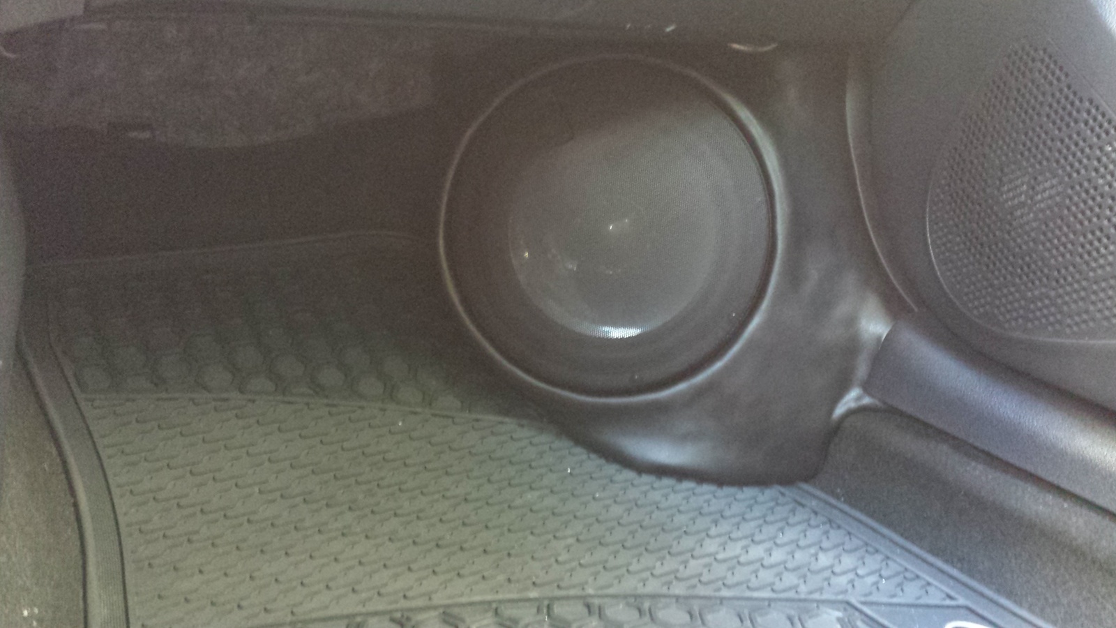

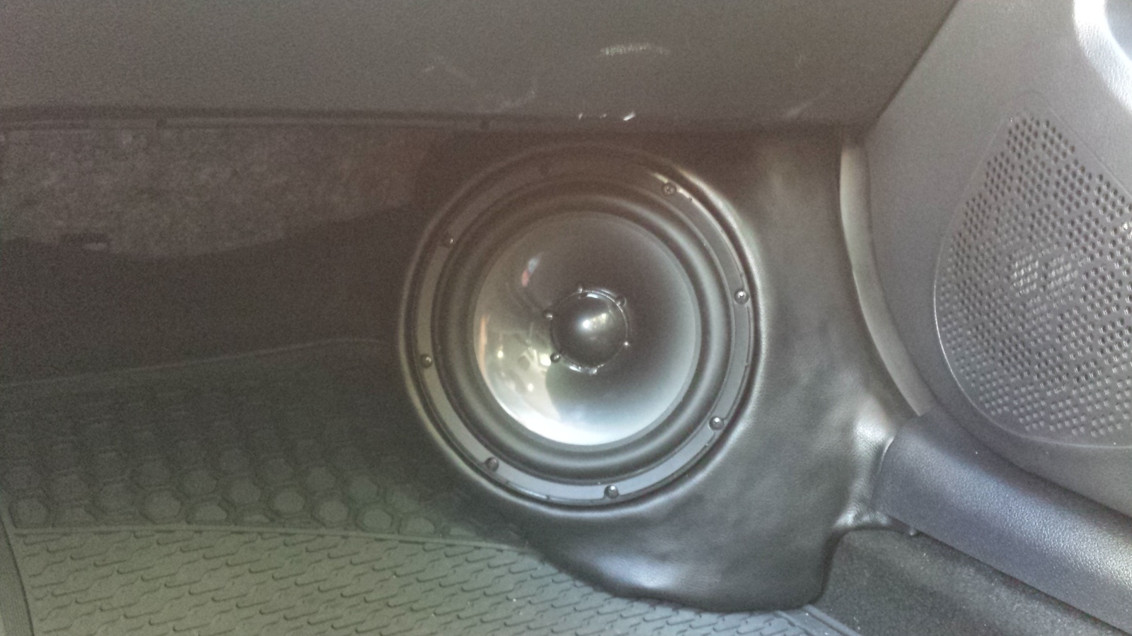

מבחינתי זה אחד הסטאפים היותר מעניינים שיצא לי לראות בארץ בשנים האחרונות.
הAMAS ללא ספק מוצר מרשים - חושב שכתבתי עליו כאן פעם.

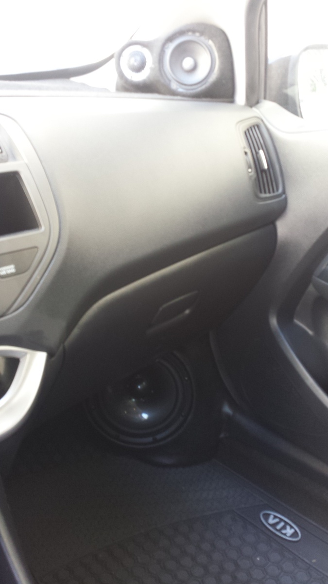

הדברים שאהבתי זה שימוש בחתול להשוואת מידות, ביצוע של רצפה צפה מאוד יפה, שימוש בחומרי בידוד שאנחנו לא רגילים לראות כאן, עבודה יפה מאוד על הקונקטורים ברכב - לא לכל אחד יש אומץ לקדוח בקונקטור.
עבודת פיבר יפה - זוויות יפות לאלמנטים אמנם מיקומים שניתן להתווכח עליהם קצת - בין עומק ובין רוחב במה.
אשמח לשמוע בהזדמנות את המערכת - מכוונת או לא.

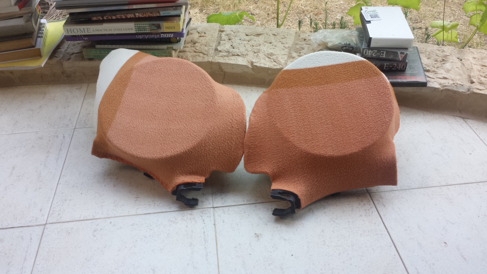

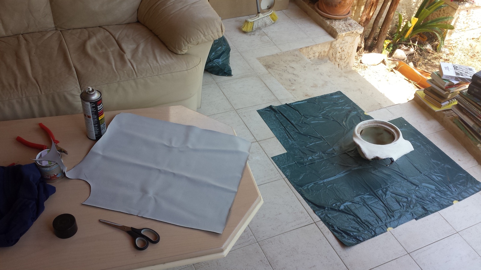

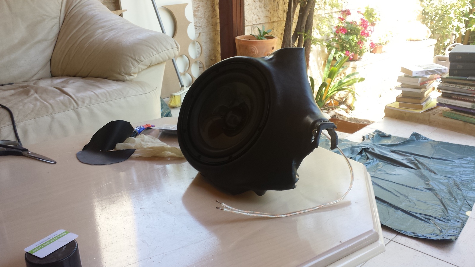

אני מתחיל עם פיבר גם כן ויש לי שאלה ,
הבד שהשתמשת בשביל הפודים איך נקרא ? מאיפה השגת ? עלות ?
על החוק להיות אדפטיבי בהתאם לרוח הזמנים
מה שאתה רואה זה קרפט אקוסטי דביק.
לא ממליץ לבניה של פודים (השתמשתי בו כי לא היה לי משהו אחר באותו זמן.)
אני בדיוק בשלבי בניה לסט חדש, אז את הפודים שאתה רואה אני יכול לתת לך (במחיר סימלי, אם יש לך את אותו רכב)
אני גם מוכר את הסת (עקב שדרוג) אז אם אתה מעוניין אתה יכול לקבל הכול PLUG AND PLAY
בכל מקרה אם אתה רוצה לבנות לבד, אני ממליץ על בד גמיש, כי בד לא גמיש היה לך קשה לשימוש.
לבניה הבאה אני כנראה הולך להשתמש בבד שנקרא SUEDE או alcantara עם צד אחד דביק יש כמה מוכרים בEBAY תחפש" self adhesive suede" או " alcantara self adhesive"
אתה יכול להשתמש גם ב "4 way stretch vinyl" אבל תצתרך להדביק אותו לבד כי לא מצאתי מקום נוח לקנות דביק.
ותעקוב אחרי השרשור יהיה פה גם בניה של פודים החדשים עם אחד מהבדים שהזכרתי קודם.
ואם מעוניין בהצעה שלי צור קשר בפרטי.

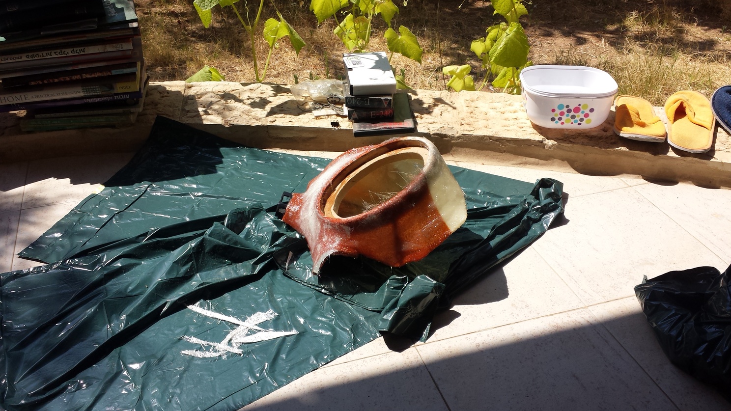

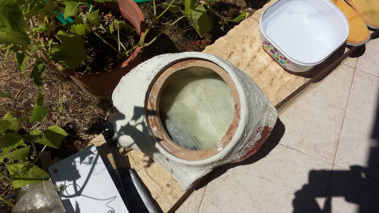

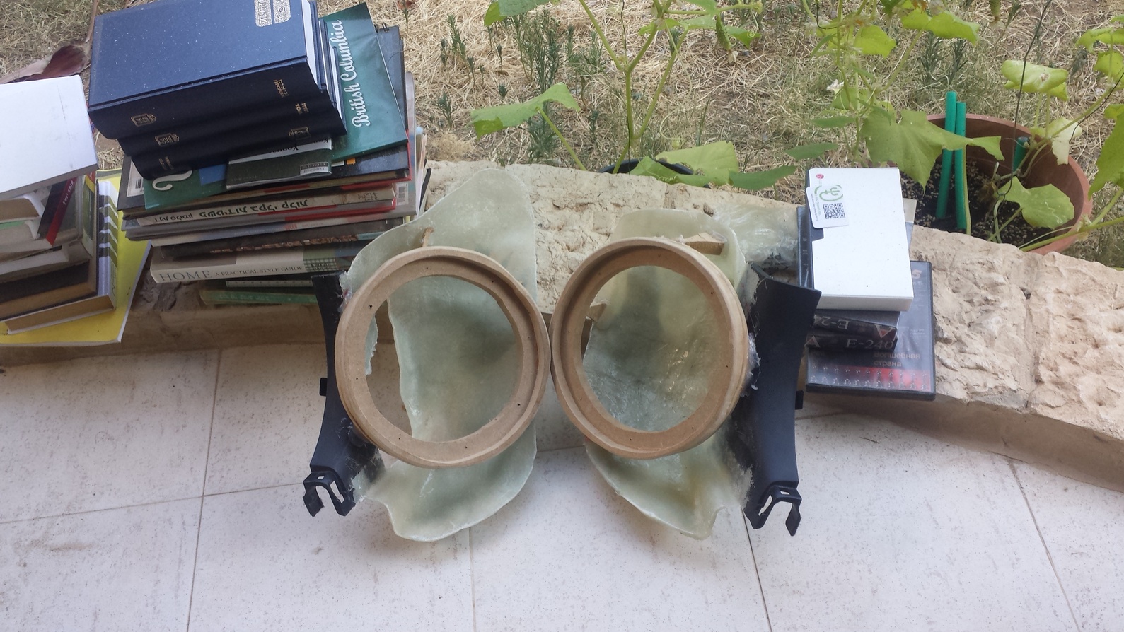

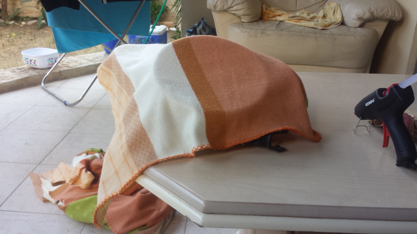

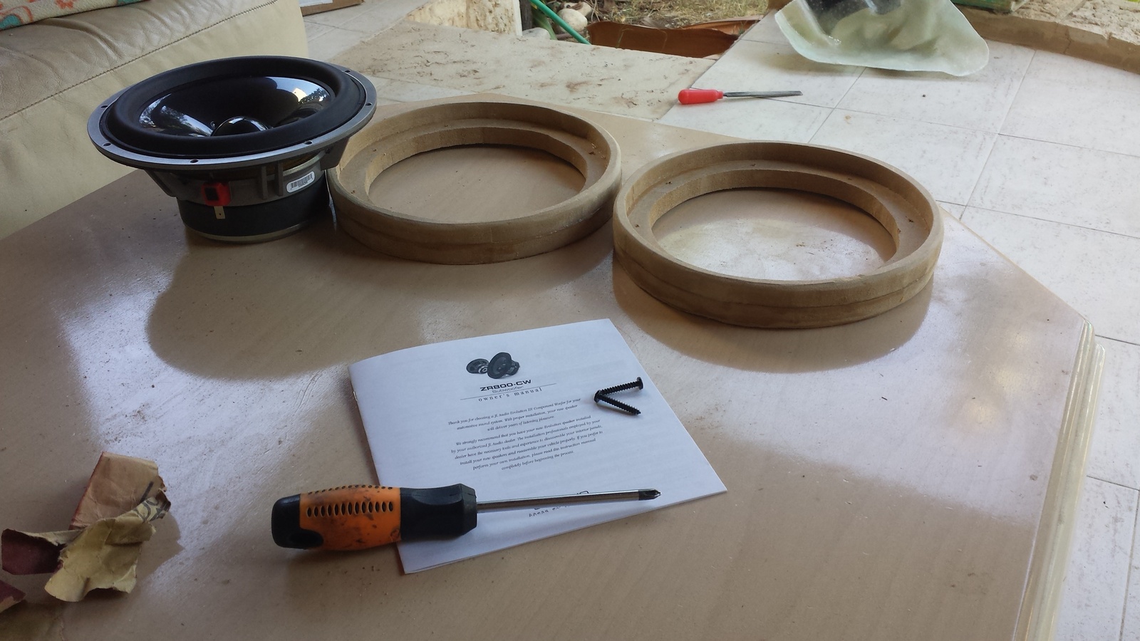

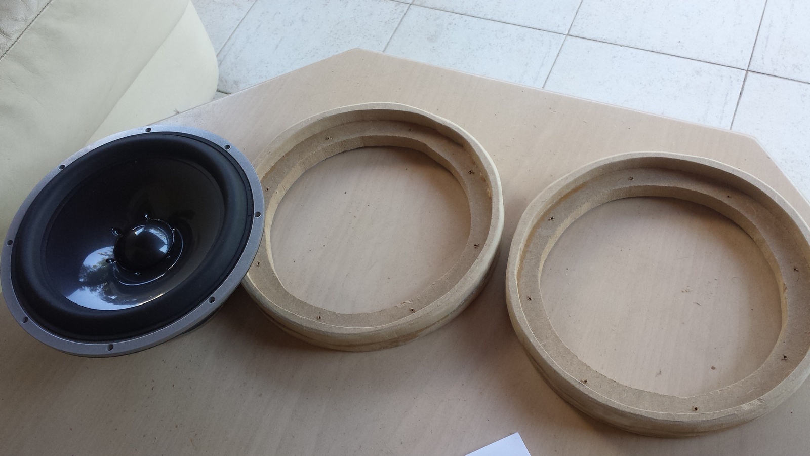

וכמה תמונות של הכנה לבניה לסט חדששששש
20150611_090859.jpg20150612_183537.jpg20150612_191620.jpg20150613_155010.jpg20150613_160610.jpg20150628_055326.jpg

אני רואה שאתה מאוד מושפע על ידי ארין וזה טוב, הוא מודל נהדר ללמוד ממנו.

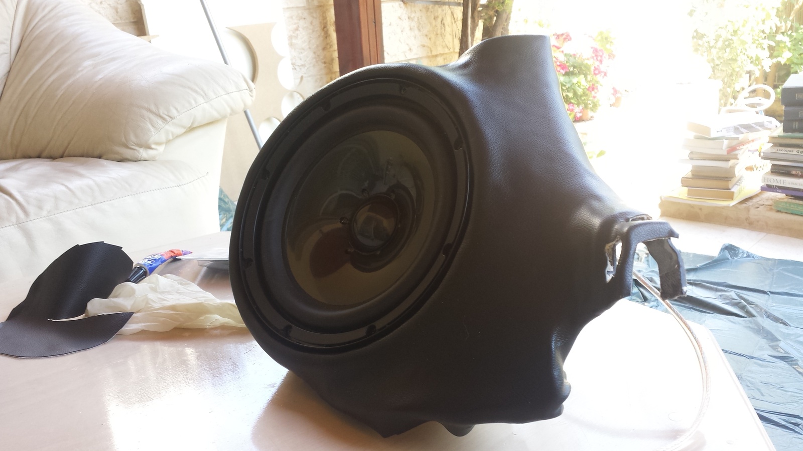

האם הפודים שבנית הם עם פתחי אוורור אל מחוץ לקשתות הגלגלים הקדמיים כמו אצלו? אתה מודע לזה?

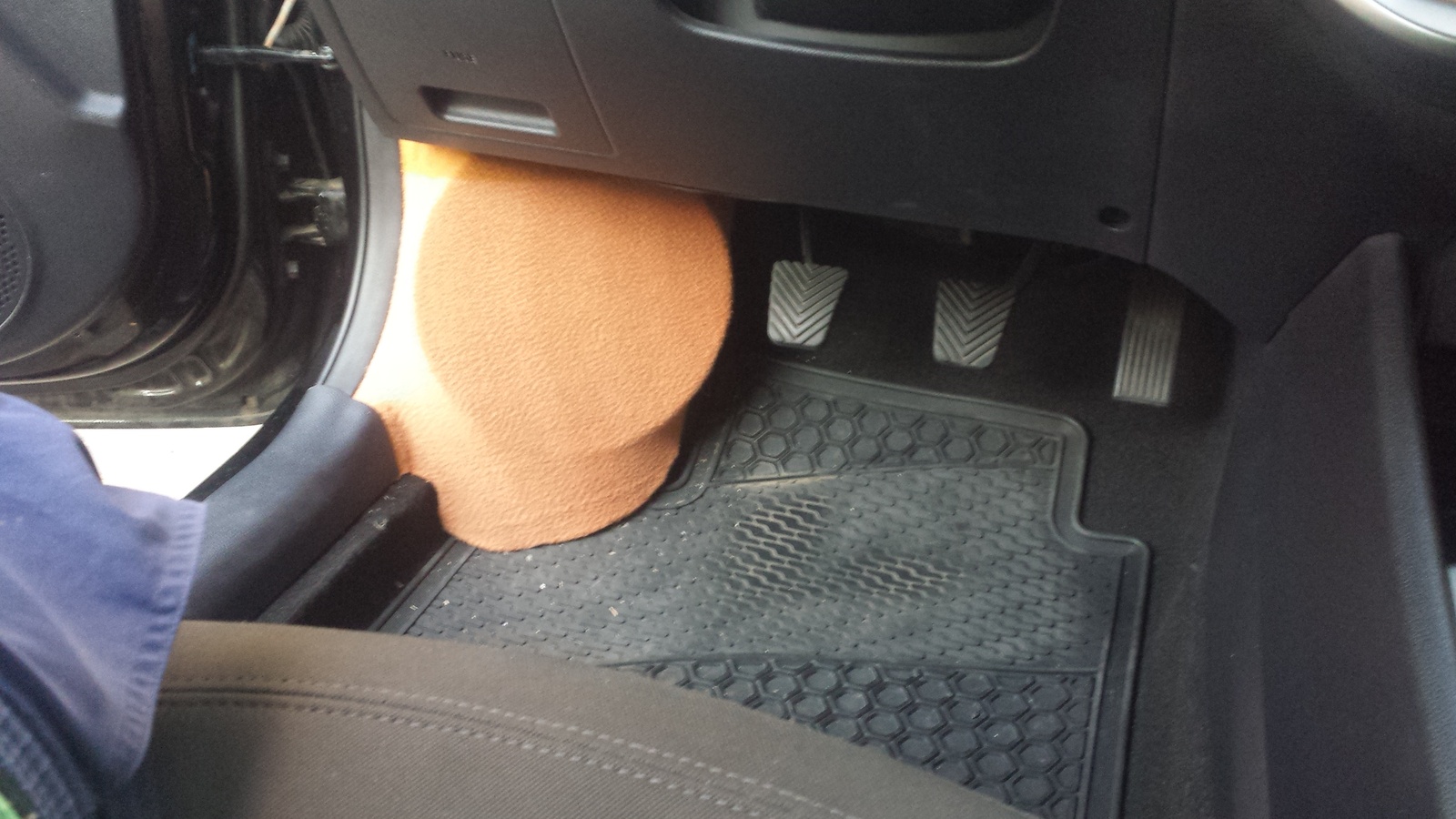

][ATTACH=CONFIG]429953[/ATTACH]

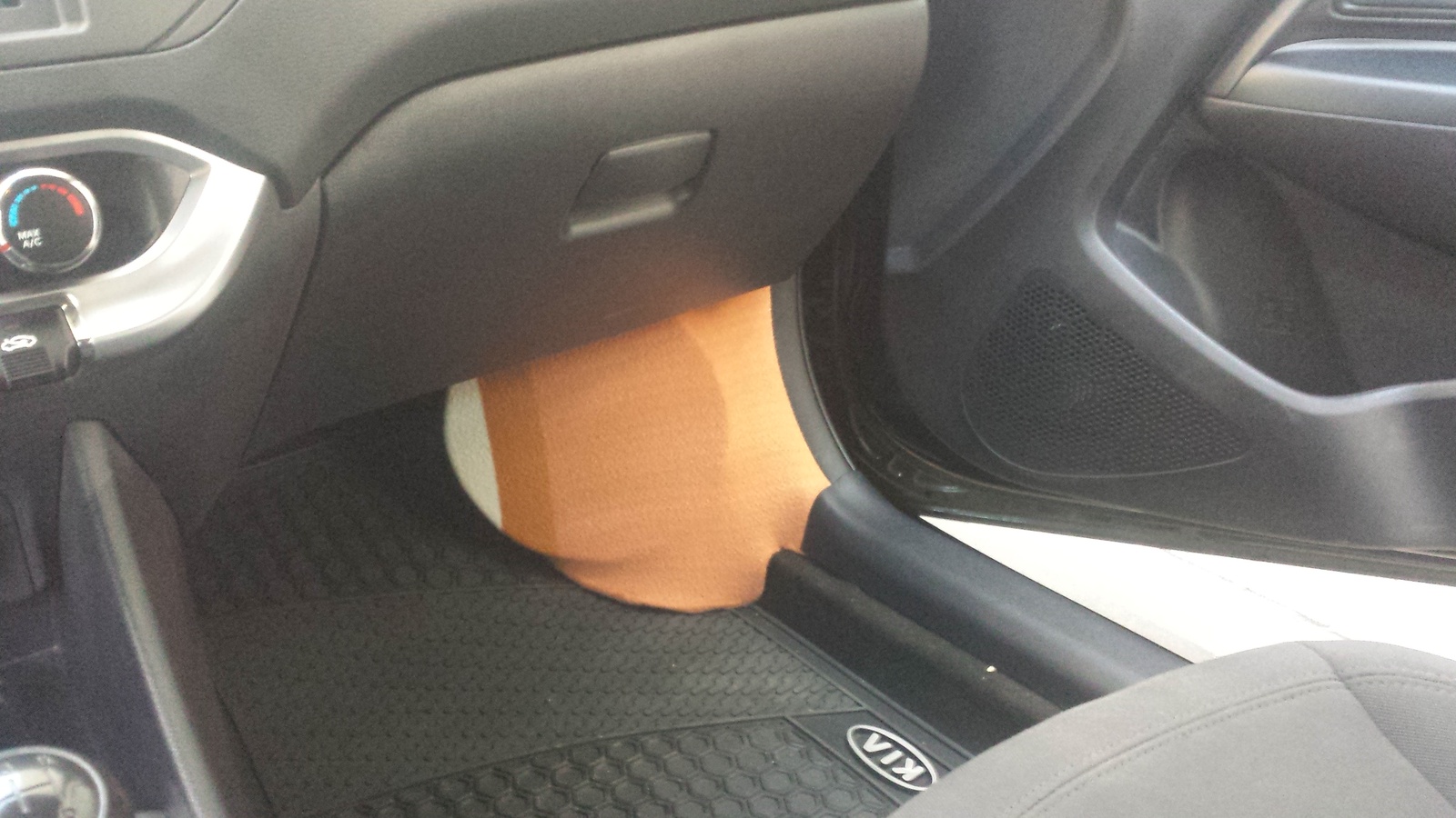

איפה אתה אמור לשים את רגל שמאל שלך כשהיא לא על המצמד?
מה תעשה כשתצטרך בלימת חירום או תמרון התחמקות? על מה תישען, ומה בדיוק יחזיק את הגוף שלך במקום? רגל שמאל, והמדרך שלה, הם נקודת האחיזה היציבה היחידה שלך ברכב.
יופי של עבודה! כייף לראות עבודת פיבר יפה!
למה דווקא jl?
HU:alpine w520e +701
Amp(tw+mid) Mcintosh mc420 Amp(midbass) Diamond audio D5 600.2
set: Eton rsr160 + mid: Eton_PFC80
Mono JL 500/1 sub: ID8
שאלות טובות יש לך! ואתה צודק המקום הזה קריטי לנהיגה בטיחותית. לא היה לי קל לקבל את האחלתה.
אבל חודשיים לפני שהתחלתי את הבניה התחלתי לחשוב איך אני עובד עם הקלאץ '
לפני זה אפילו לא שמתי לב על הרגליים.
קודם כל עד כמה שאני יודע השיטה מבחינת נכונות לעבוד עם הקלאץ ' זאת לחיצה על ברקס וקלאץ ' בו זמנית בכדי לבצע עצירת פתע או לא. ומיסתבר שזה מה שאני עושה.
זאת עומרת פה בעצם אני מקבל נקודת האחיזה. לגבי התמרון שמתי לב שבנסיעות עירונית ופקקים אני פשוט לא מוריד את רגל מהקלאץ ' יותר מי זה 90% של הזמן הרגל שמול על הדוושה מוכנה לפעולה. רק כאשר אני במהירות גבוה או רמזור ארוך אני מרשה לעצמי לתת לרגל לנוח. אז אחרי שהבנו איך אני עובד עם הדוושות החלטתי להקריב את המקום הזה לטובת הצליל
