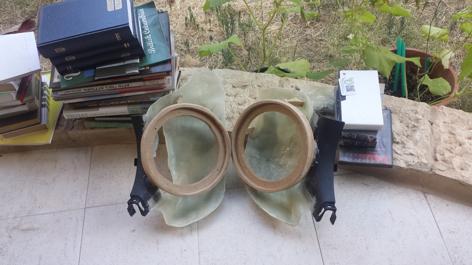

האם הפודים שבנית הם עם פתחי אוורור אל מחוץ לקשתות הגלגלים הקדמיים כמו אצלו? אתה מודע לזה?
לפי מה שאתה רואה בתמונה בצד שמאל יש חור שמוביל לקשתות הגלגלים הקדמיים (או שאיך שלא תקרא לזה) ובצד ימין בינתיים רק חור של החוטים וספוג בפנים. אני צריך להשוות לשחק עם זה ולהבין מה עובד טוב יותר בשבילי.
ומה ההבדלים בתוצאות?
את ההבדלים סקירה אובייקטיבית לא אוכל לתת לך בשלב הזה. בגלל שרק צד ימין מחובר כרגע ובצד שמאל רמקול של GLADEN. מהחלפה ראש בראש בלי שינויים בסלופ וGAIN ושום דבר אחר.
JL מפיק כמו שציפיתי צליל נקי יותר באס עשיר יותר וסוף סוף הדלת לט מנגנת!

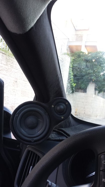

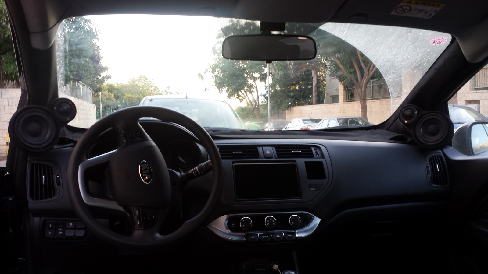

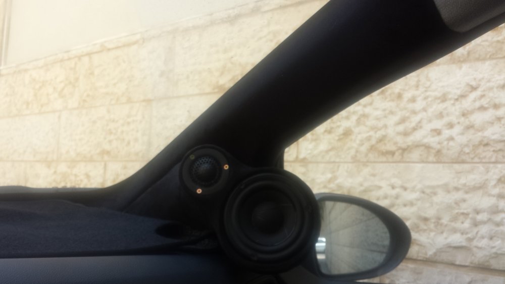

מה הסט השלם עכשיו?
המידרנג' זה יהיה ScanSpeak 12M/4631
לגבי הטוויטר אני די מתלבט GLADEN שיש לי נותן תוצאה טובה מאוד, אבל אני לא רוצה לפרק את הסט.
אם הוא לא ימכר הרכב של אשתי יהיה ארגז חול הבא. לסובארו XV יש מקום ל 2 אלמנטים, אז רק לבנות פודים לטוויטרים זאת לא בעיה.
אני מסתכל על scanspeak d3004/6020 בגלל שהם נוחים להתקנה יותר מי r3004/6620 לדוגמה או דומים לו הם גדולים ולא יהיה כל להתקין אותם
אז כנראה הd3004/6020 ינצח.
