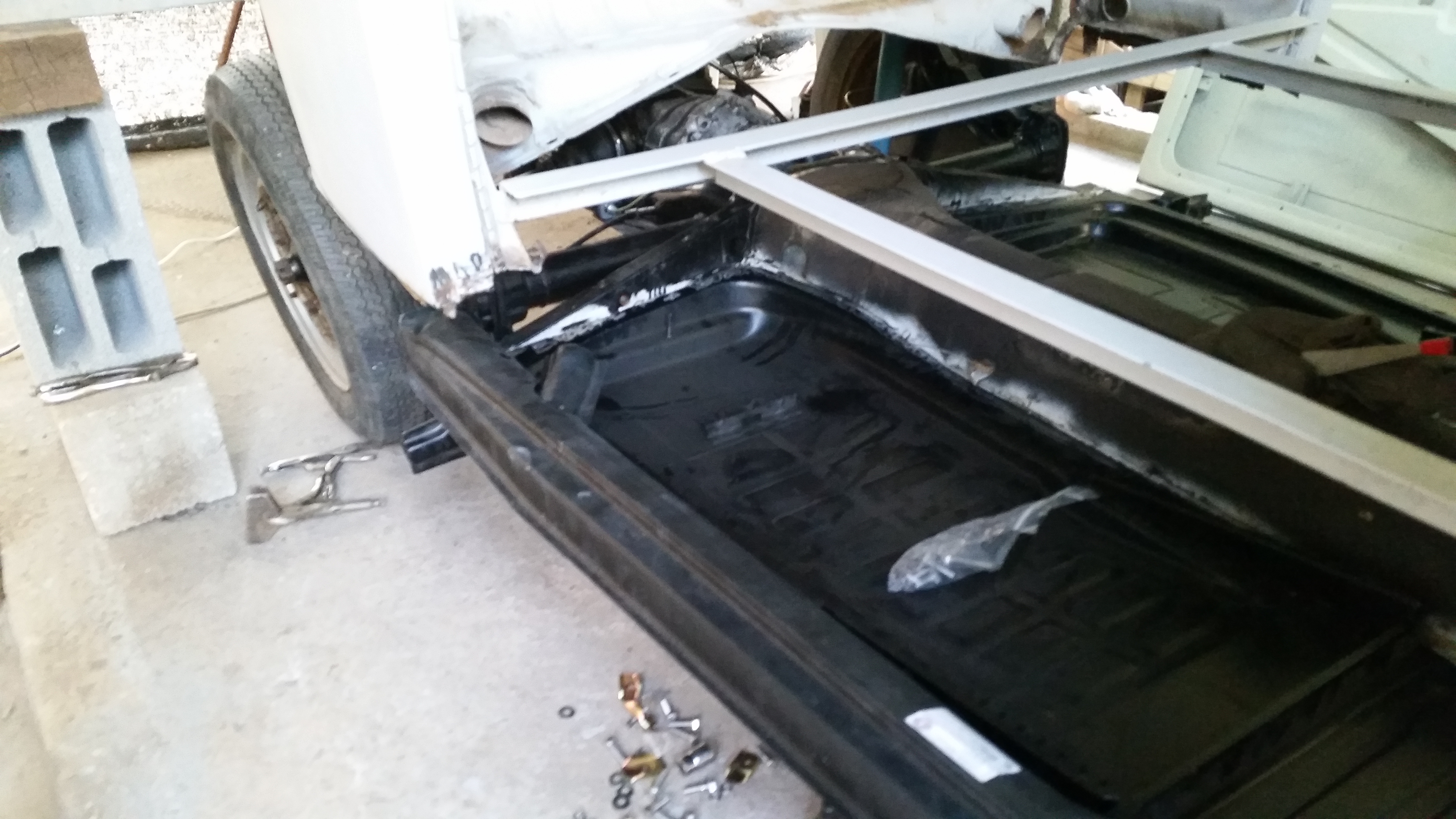

עבודות הפחחות ממשיכות:

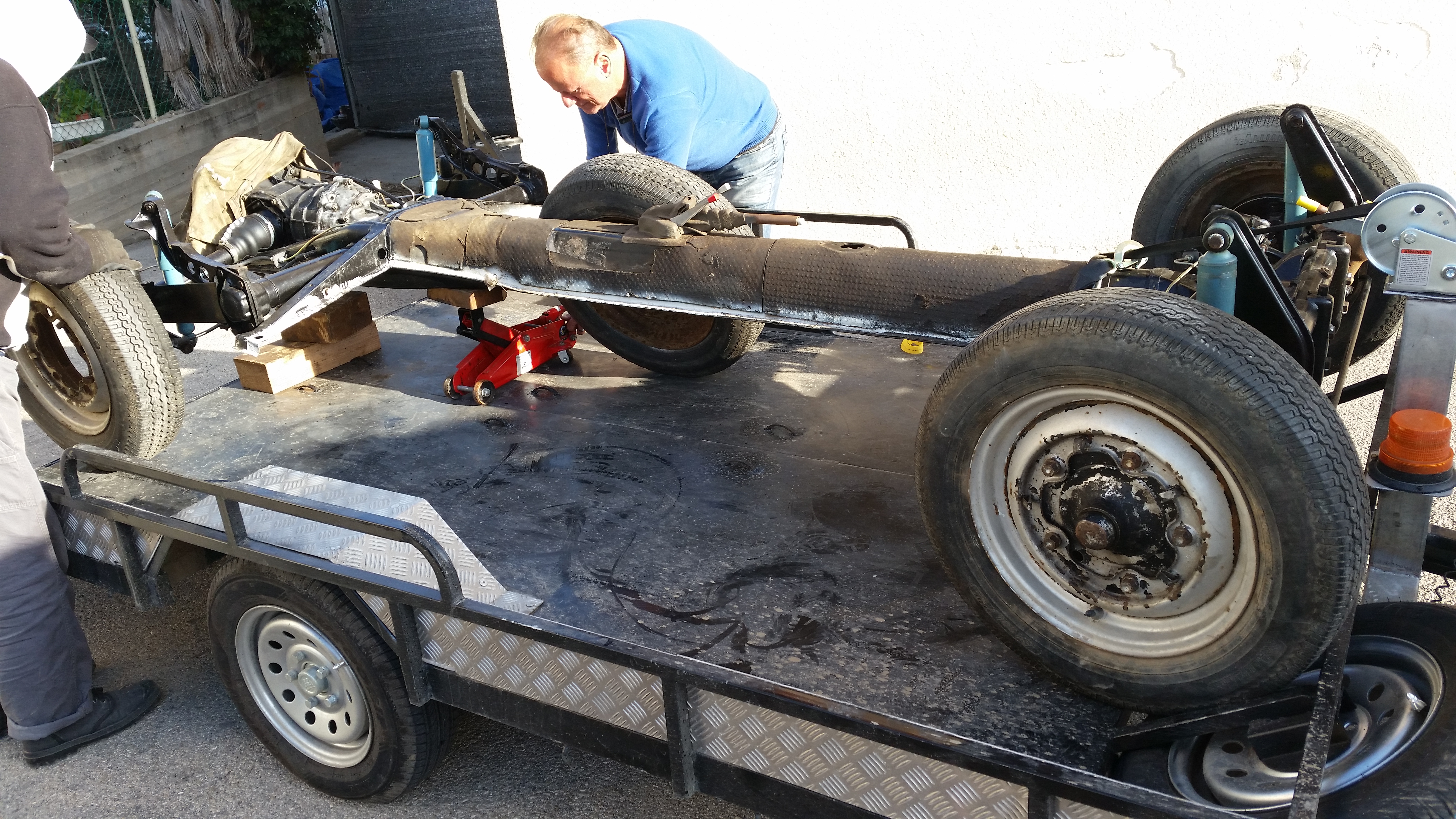

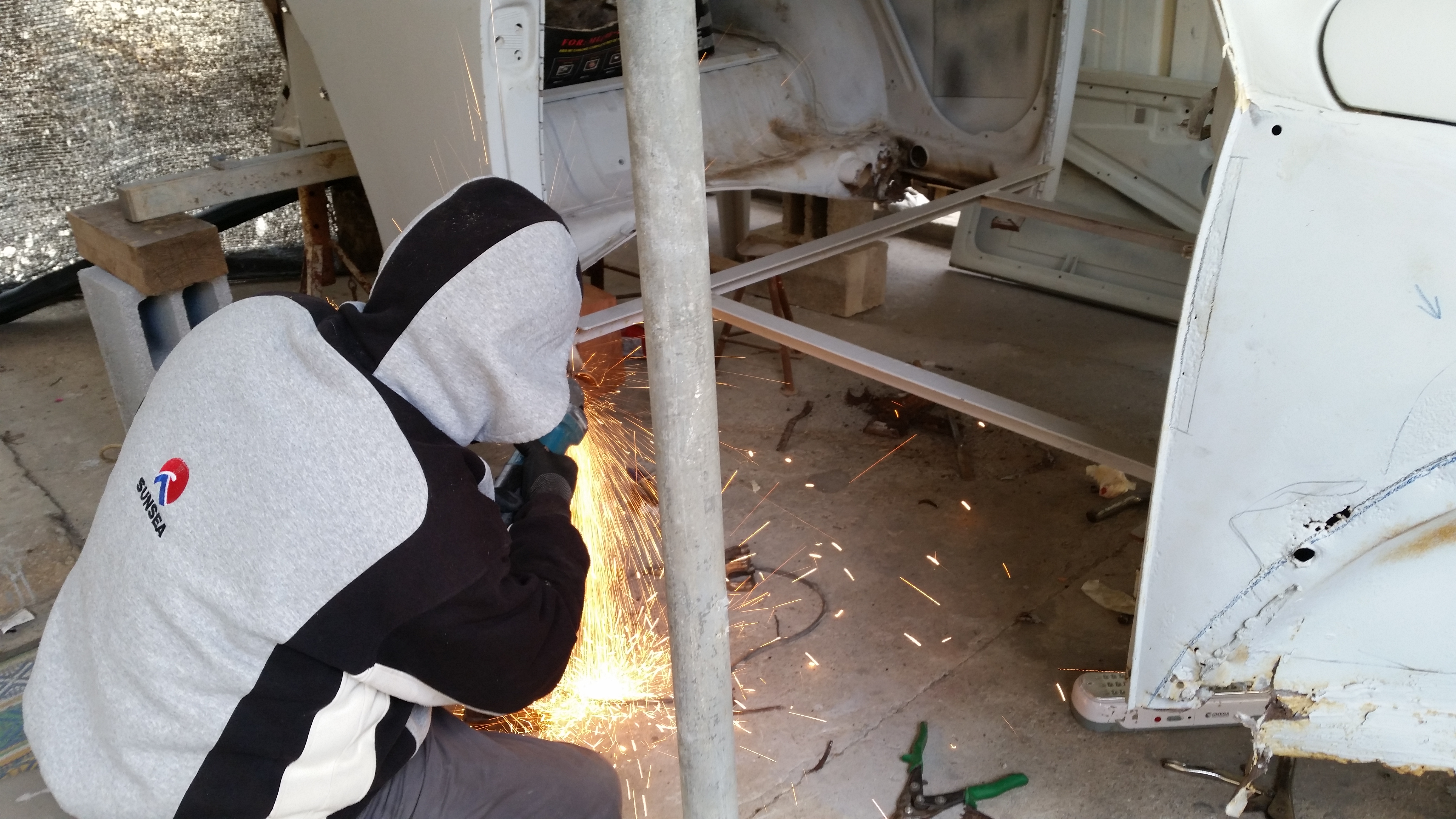

השאסי לאחר שהריצפה הוסרה מגיע אל הפחח:

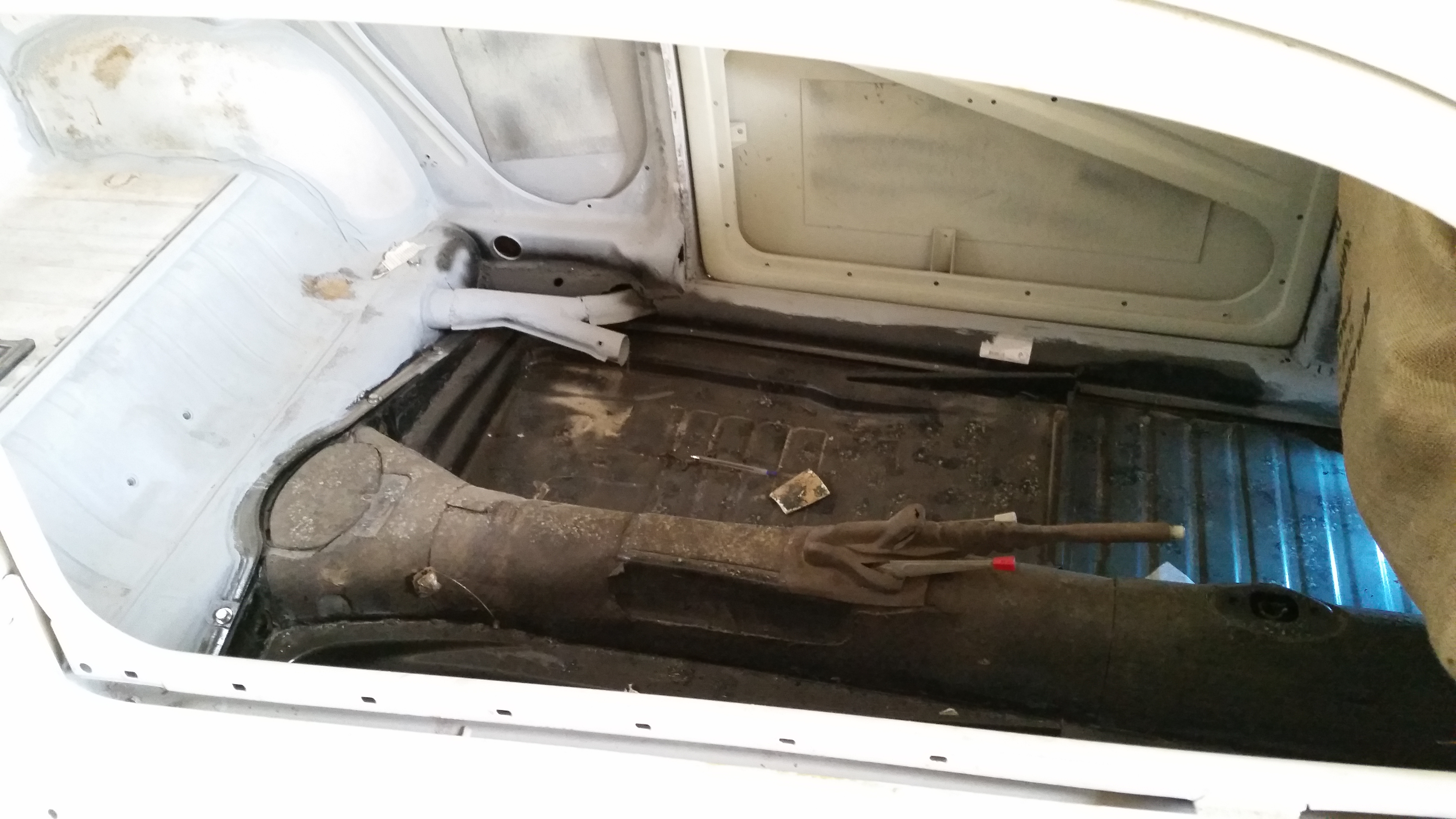

הקורות הישנות נחתכות וכל השאריות הרקובות מוסרות
הריצפה מונחת על השאסי, אליה אנו מחברים את הקורות עם ברגים בלבד

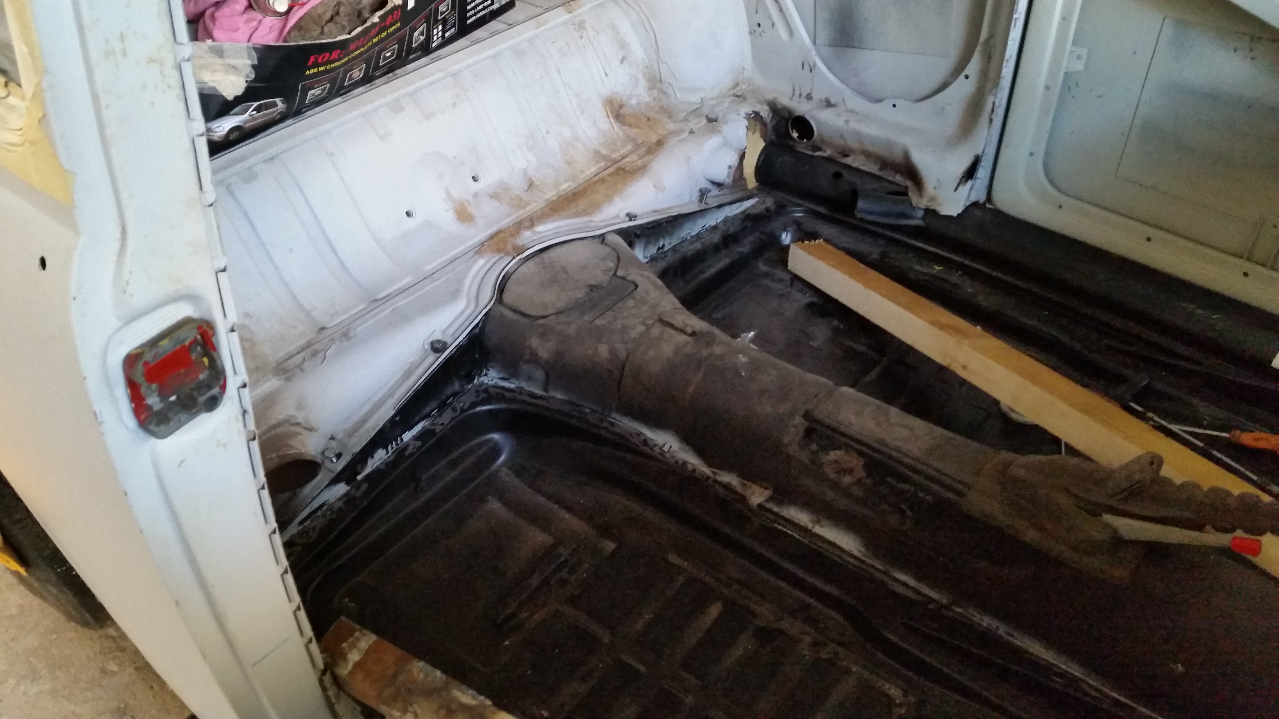

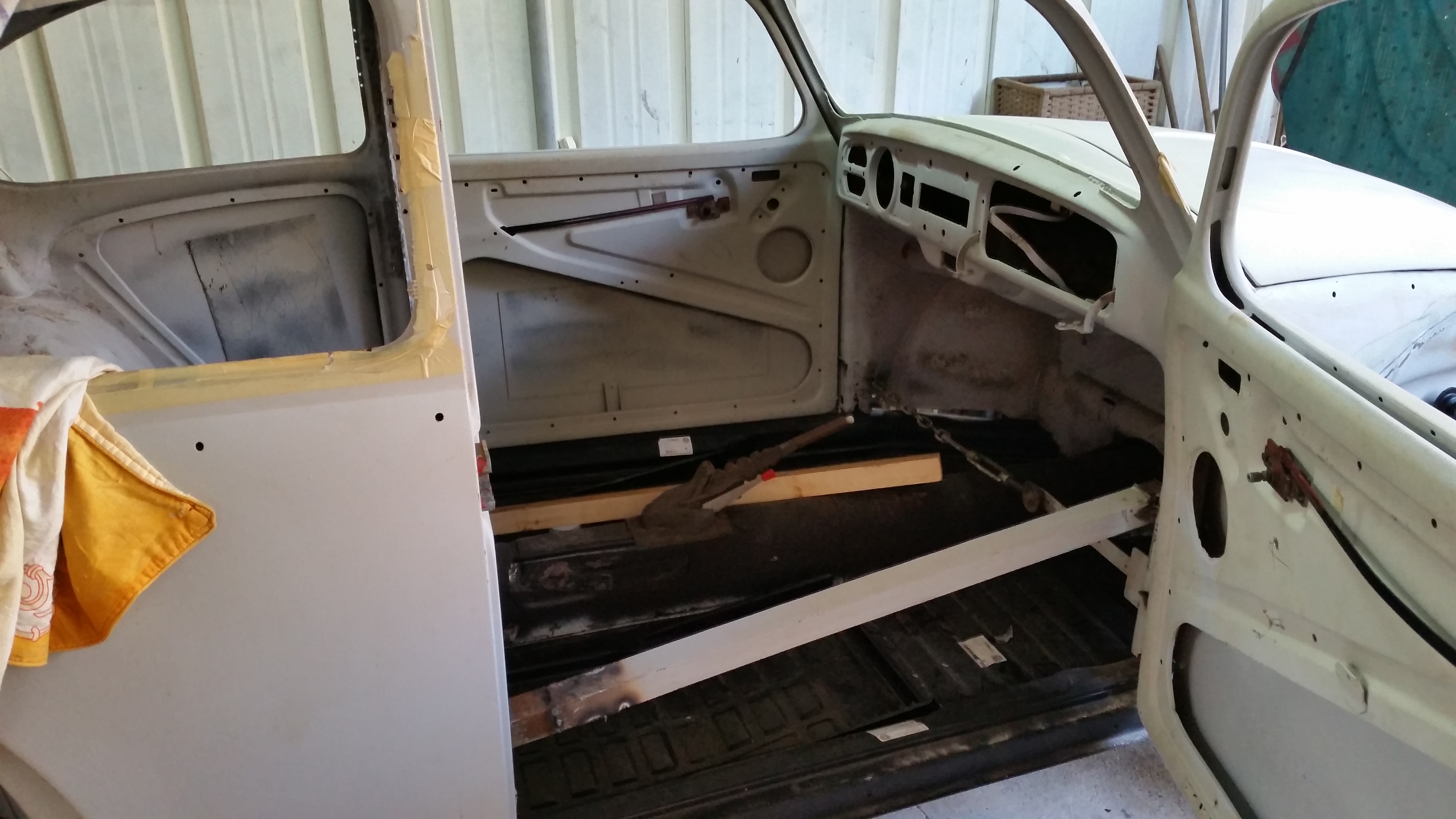

לאחר מכן אנו מורידים את הבודי אל השאסי והקורות, מרכיבים דלתות ועושים כיוונים ומדידות לפני שמתחילים לרתך
לאחר שווידאנו שהכל יושב כמו שצריך, מתחילים הריתוכים, הקורות מרותכות לבודי והריצפה לשאסי
לאחר מכן שוב הרמנו את הבודי כדי להמשיך בריתוכים של הקורות, נשאר רק לצבוע את תחתית הקורות ואת הריצפה והם מוכנים לחתונה.

כל הכבוד! עבודה מעולה.
קדחת חורים ומילית בפיקים? או שעשית תפרים?
גם וגם... (למעשה הפחח עשה את העבודה והחליט איפה כדאי פיקים ואיפה תפרים)
מה שמעניין זה שהתפרים האורגינליים שהיו בקורות הולחמו בעזרת נחושת.

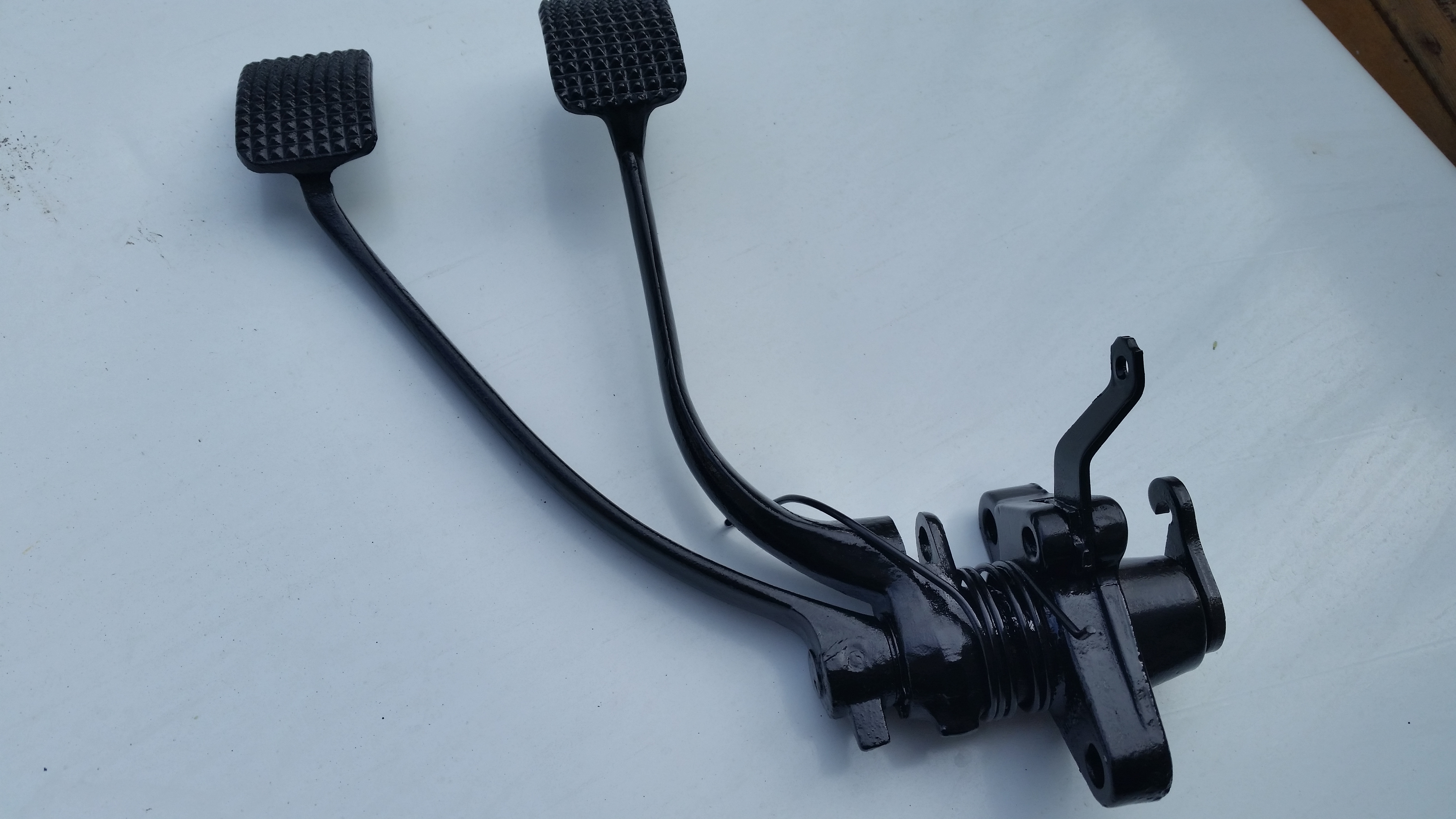

לבנתיים אני ממשיך בשיפוץ המכלולים, כולל פירוק, ניקוי, צביעה וגירוז.
זה מכלול הדוושות ששיפצתי היום:
אני מרגיש שאני חייב לפרגן לך על העבודה היסודית המקצועית והפדנטית, אני מת לראות פרוייקטים כאלה, תמשיך לעדכן אותנו ,בהצלחה.
יש כאלה שאומרים חבל על מי שמת , אני אומר חבל על מי שחי ולא יודע איך....

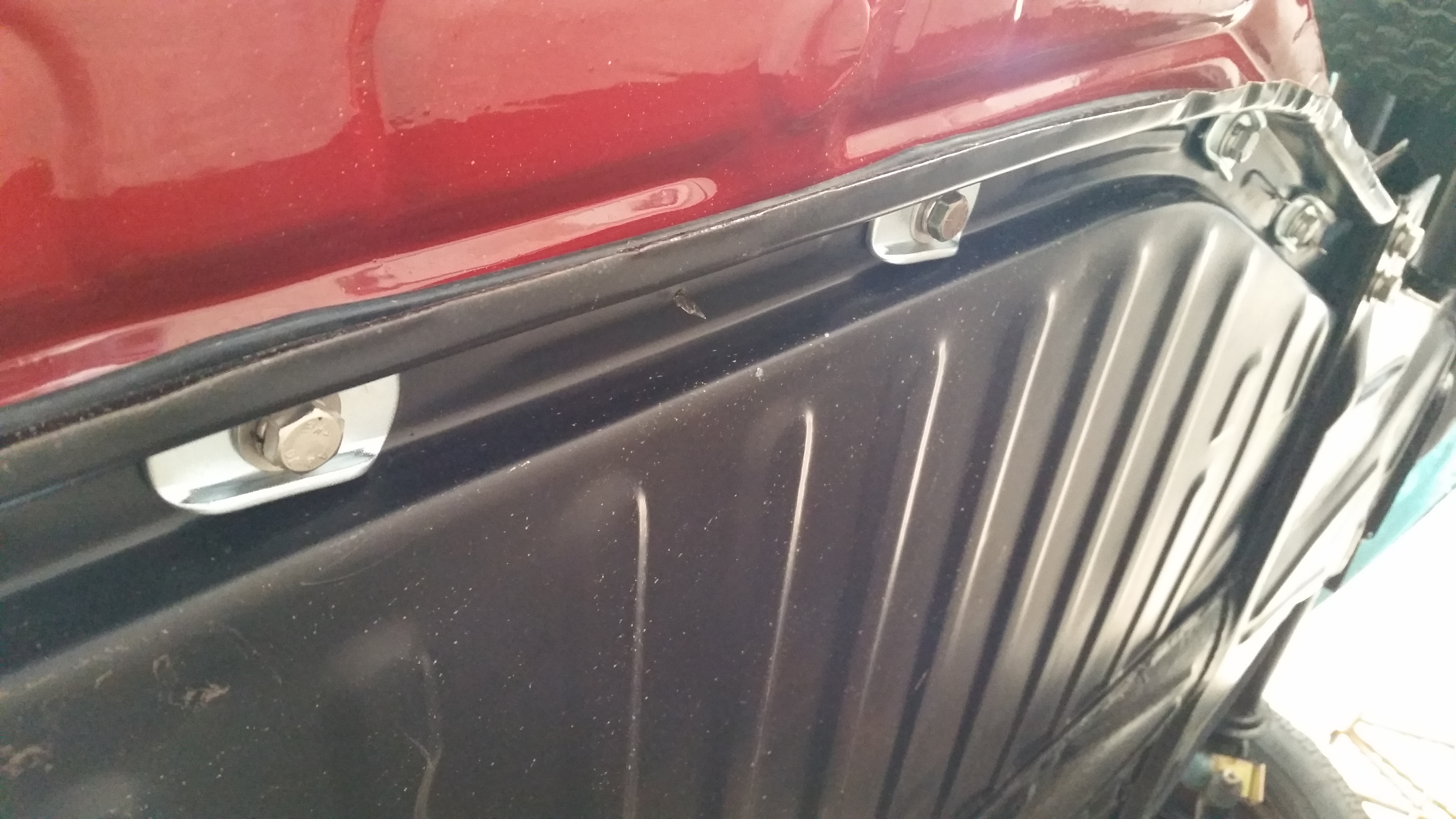

אחרי עיקוב רציני בגלל תנאי מזג האוויר, הבודי התאחד עם השאסי, כמובן בליווי אטמים, גומיות וברגים חדשים

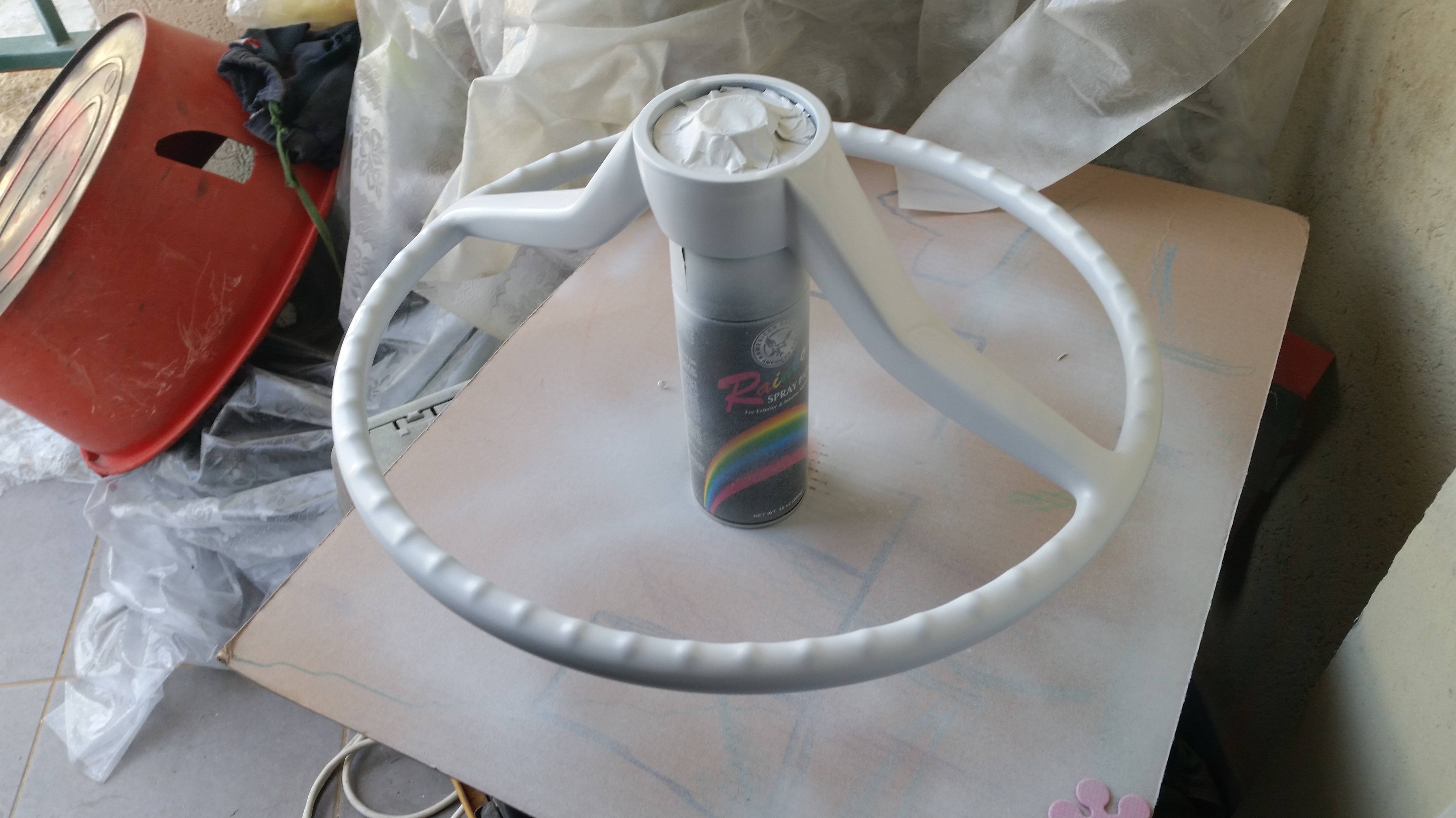

במקביל לעבודות הפחחות אני ממשיך את עבודת הנמלים בשחזור כל חלק ומכלול ברכב.

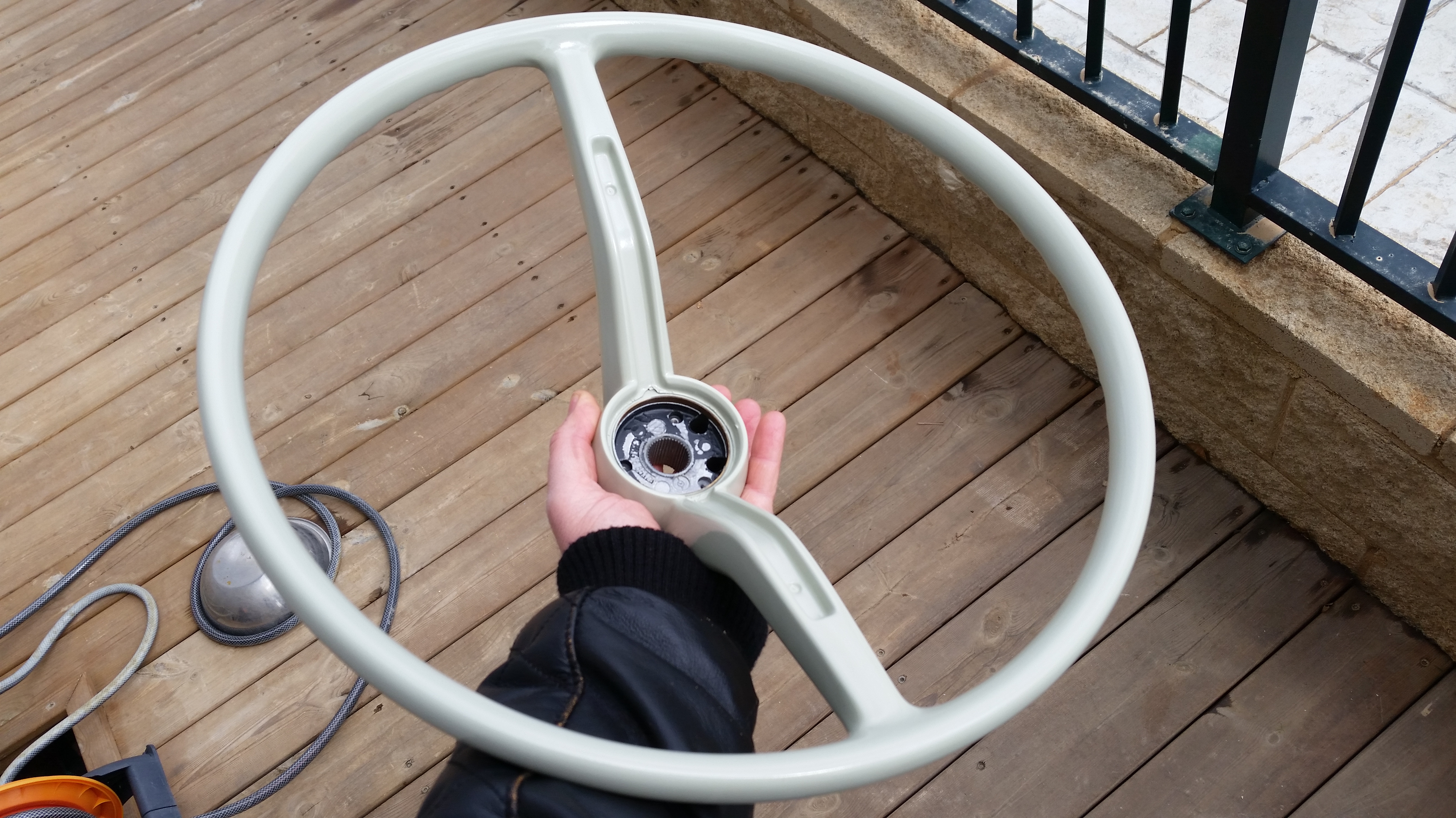

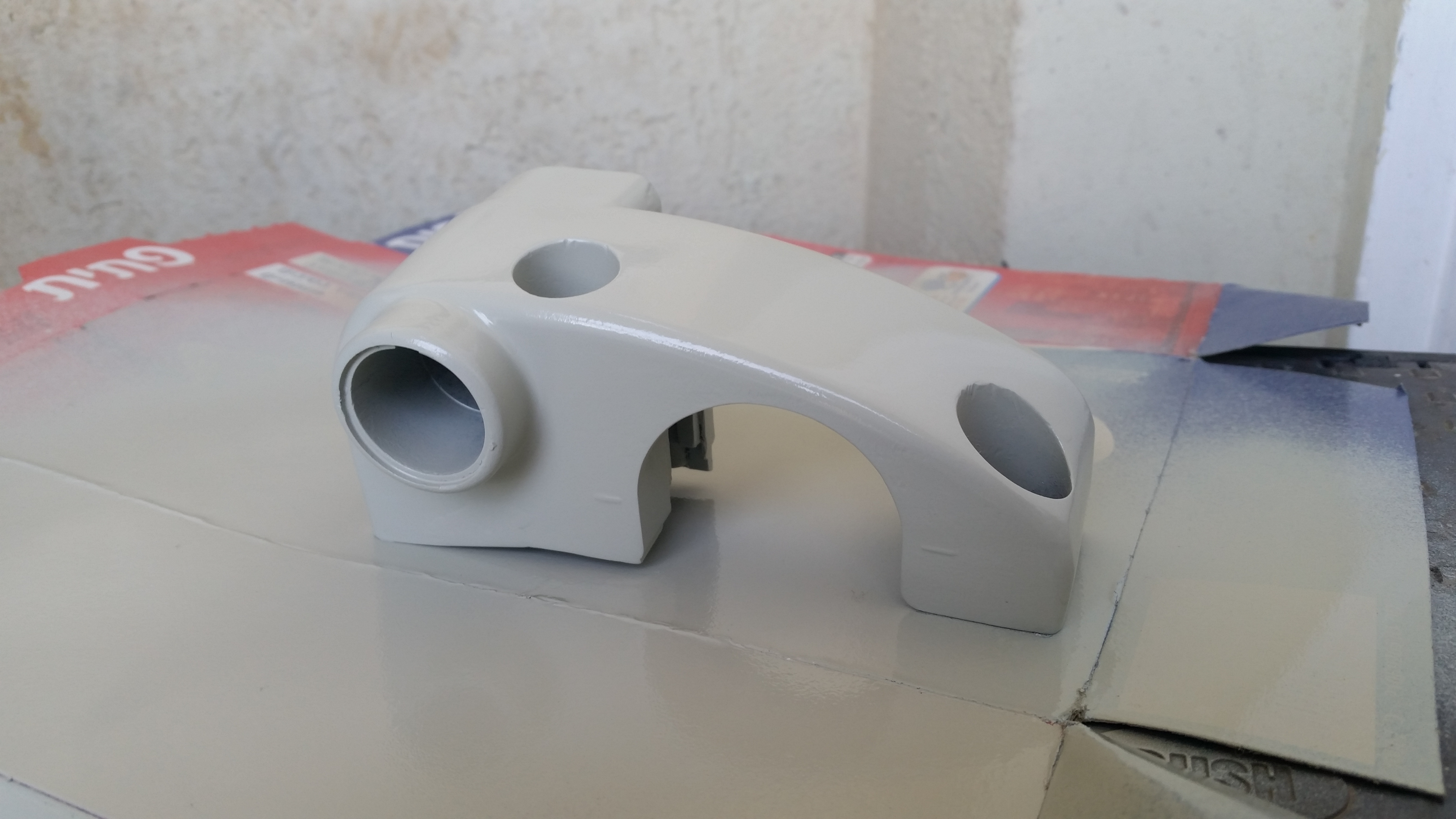

התמזל מזלי ולפני מספר שנים הצלחתי לרכוש הגה NOS ספציפי לשנת 65 אבל מה, הוא בצבע שחור ואני מעוניין שכל המכלולים בתוך הרכב יהיו בצבע בז' (לייתר דיוק ב'ז כסוף L466) , אז שפשפתי את ההגה עם סקוטש ברייט, לאחר מכן צבעתי עם יסוד מתאים לפלסטיק, שיפשפתי עם נייר מים 800 , 2 שכבות של צבע, שיפשוף עם נייר מיים 2000, 2 שכבות של לכה.

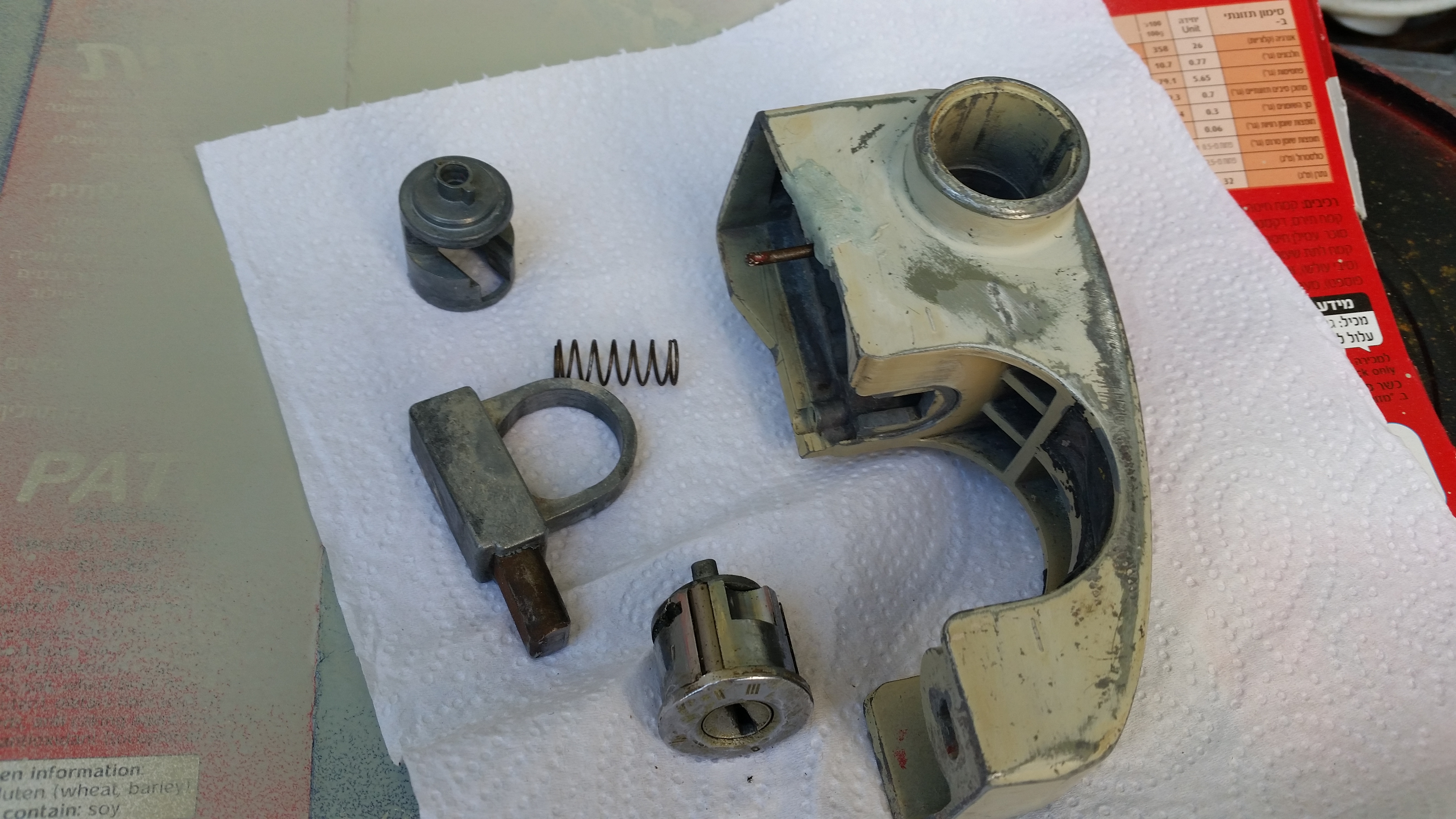

אותו תהליך עברו ייתר המכלולים היושבים על מוט ההגה כגון מנגנון ידיות איתות והסוויטצ'

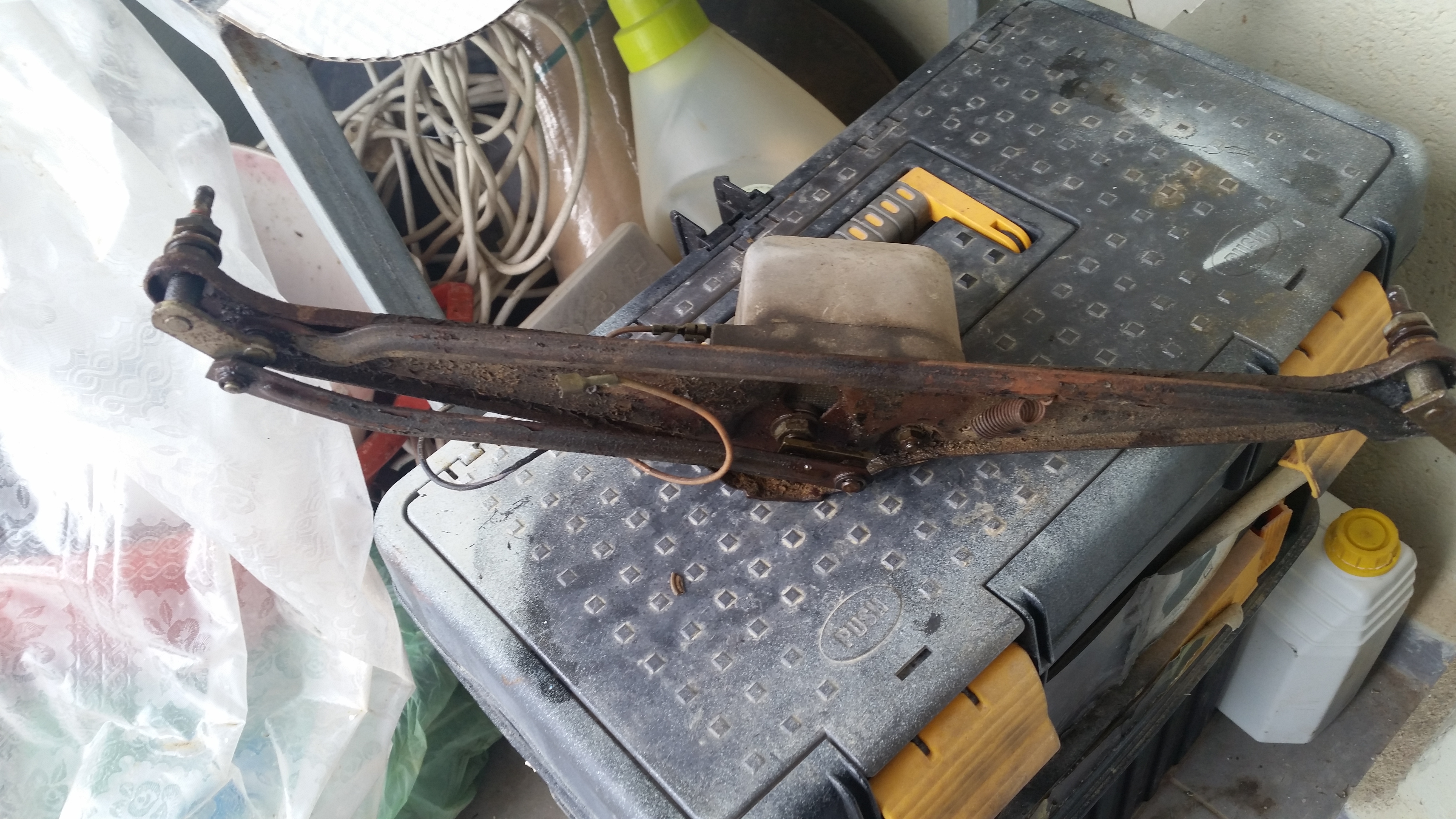

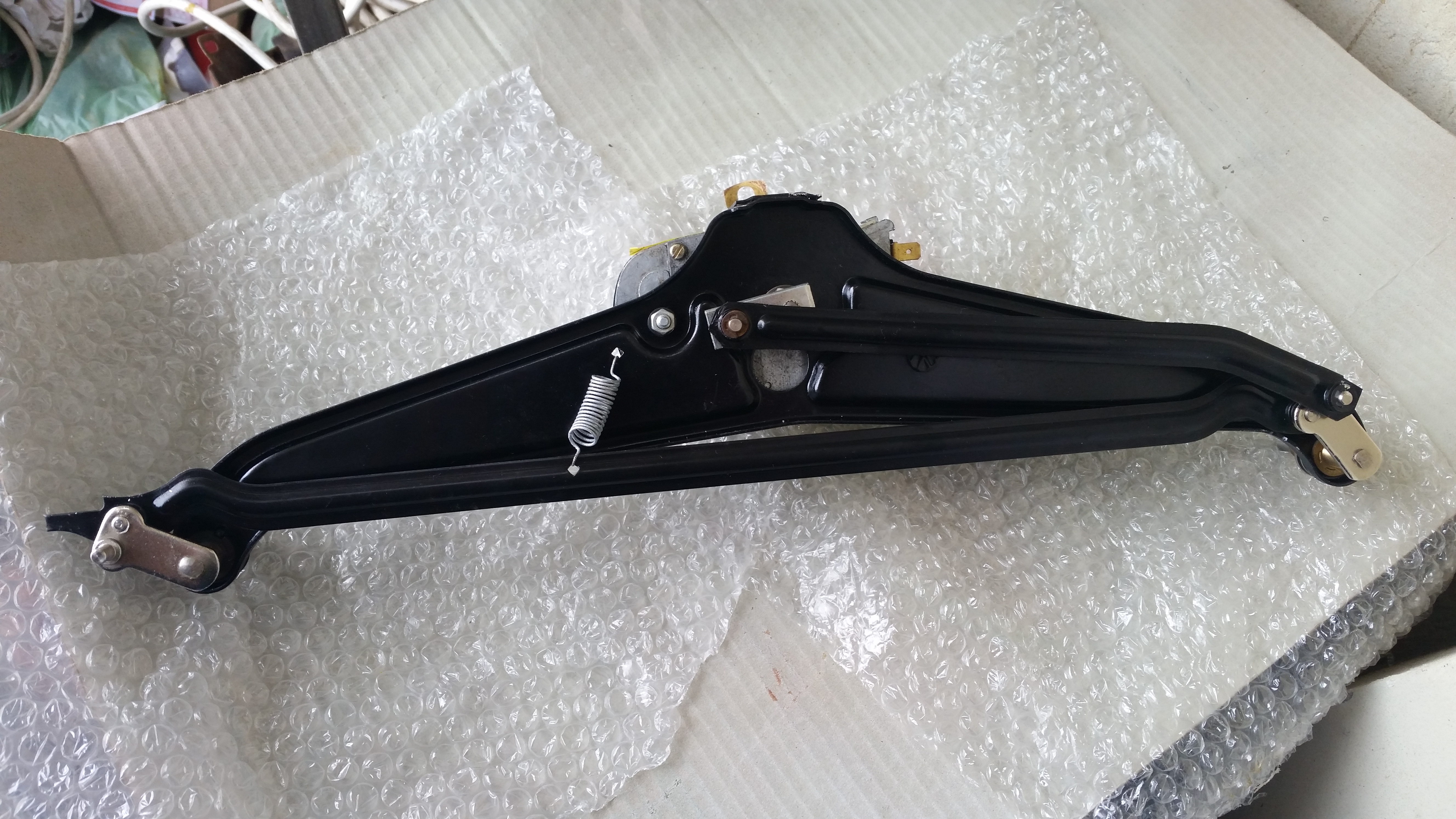

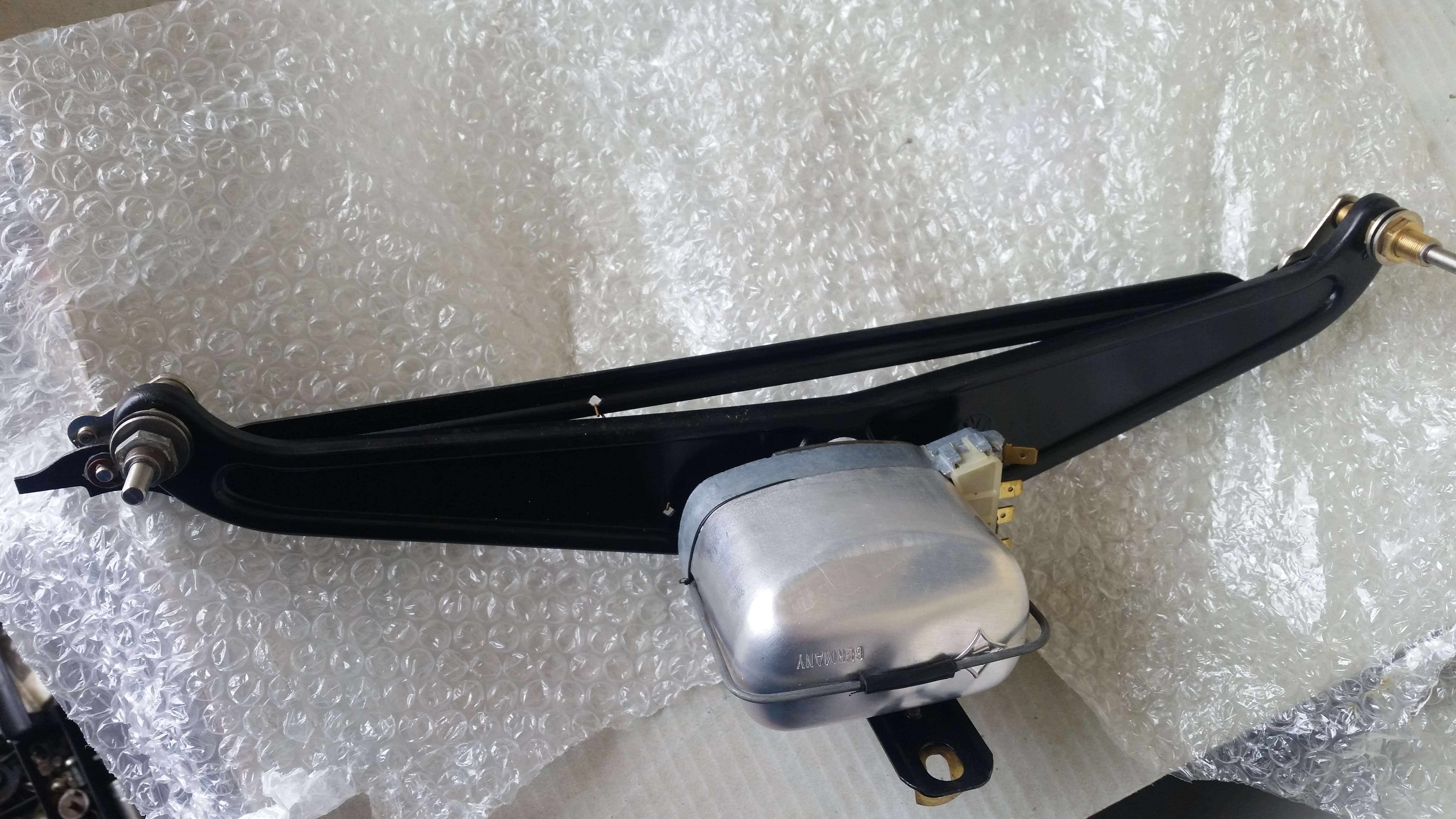

שיפוץ המכלולים ממשיך... והפעם מערכת המגבים :
התחלתי עם מכלול מלא בבוץ וגריז:
כל המערכת פורקה נוקתה ונצבעה, המנוע הוחלף במנוע NOS מתקדם יותר, 12V עם 2 מהירויות (לעומת ה-6V מהירות אחת), ציר אחד הוחלף ואחר שופץ וגם כל התותבים הוחלפו בחדשים והינה התוצאה הסופית :
