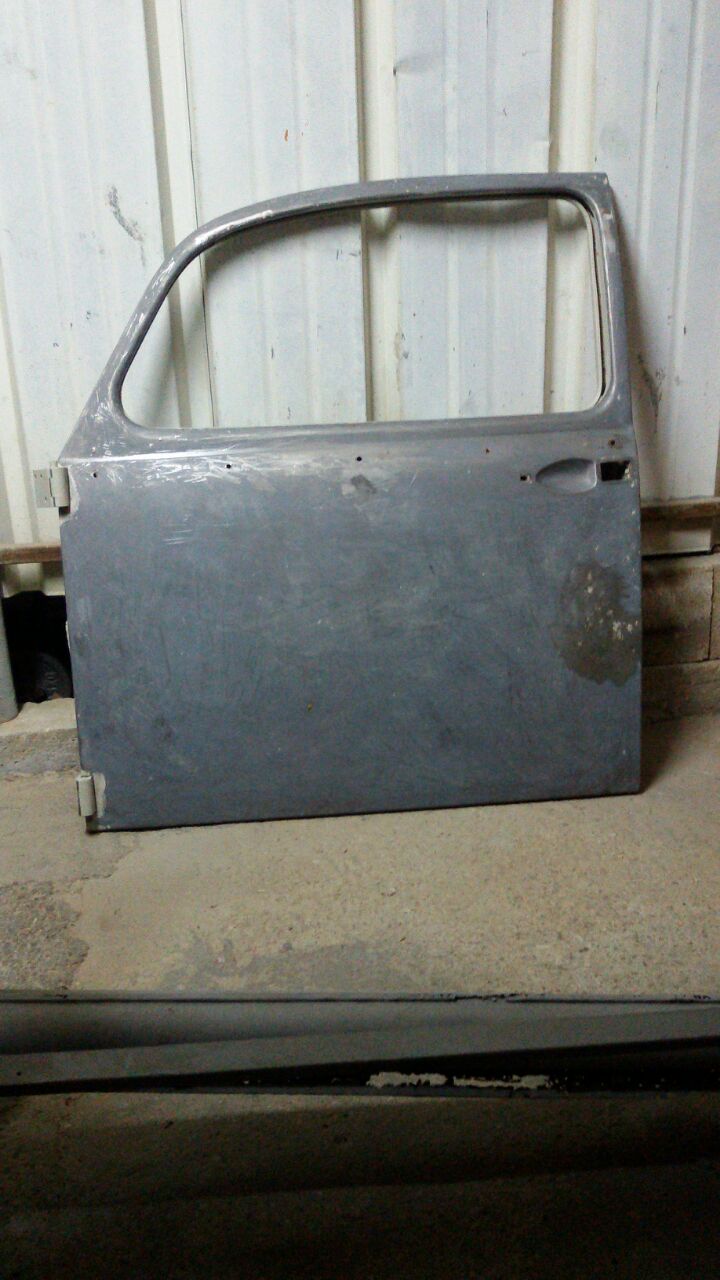

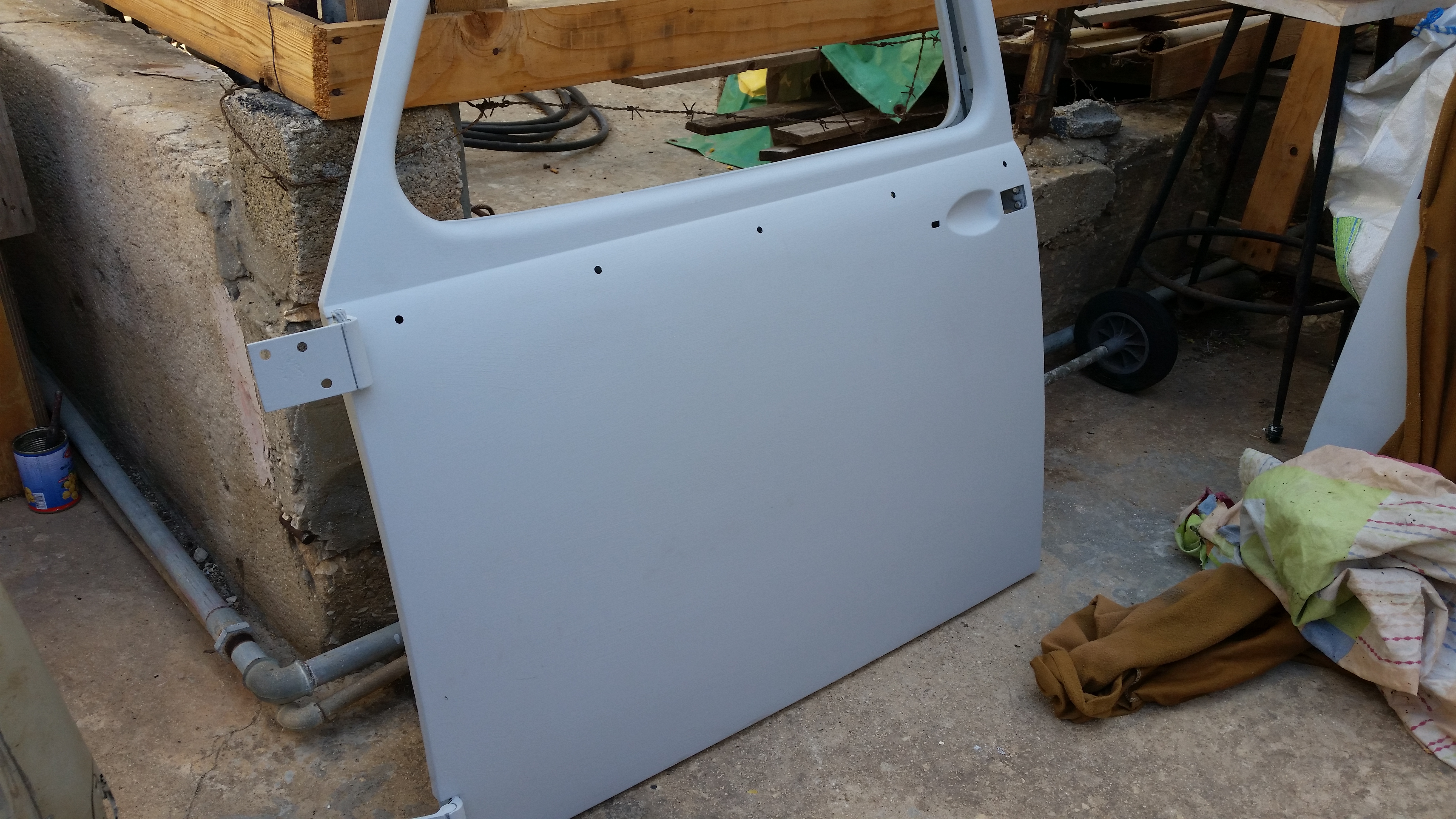

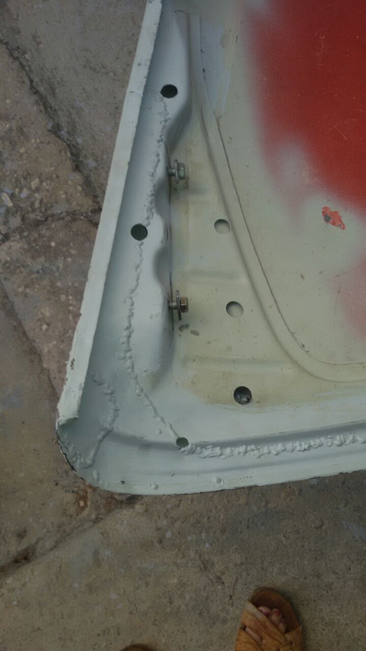

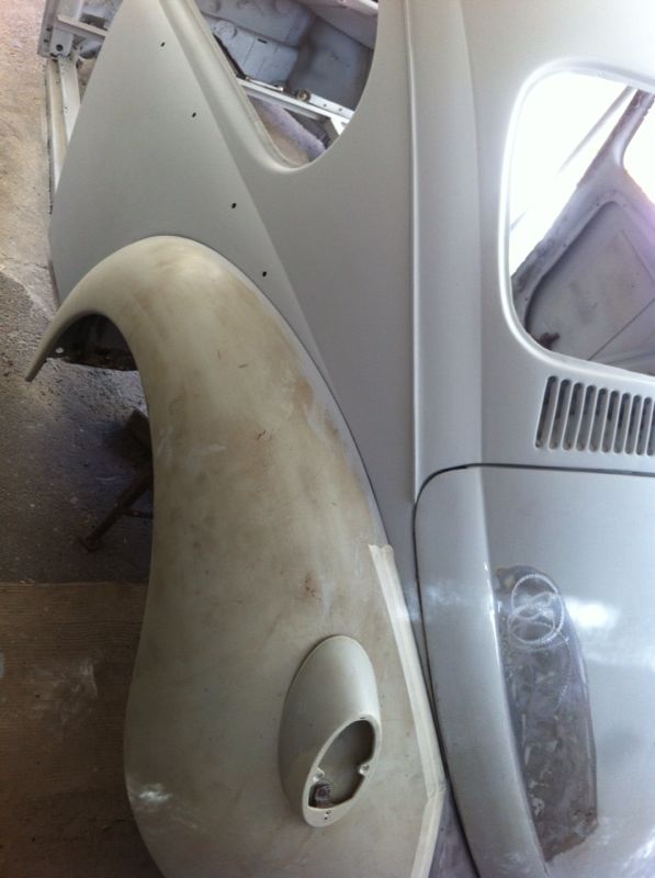

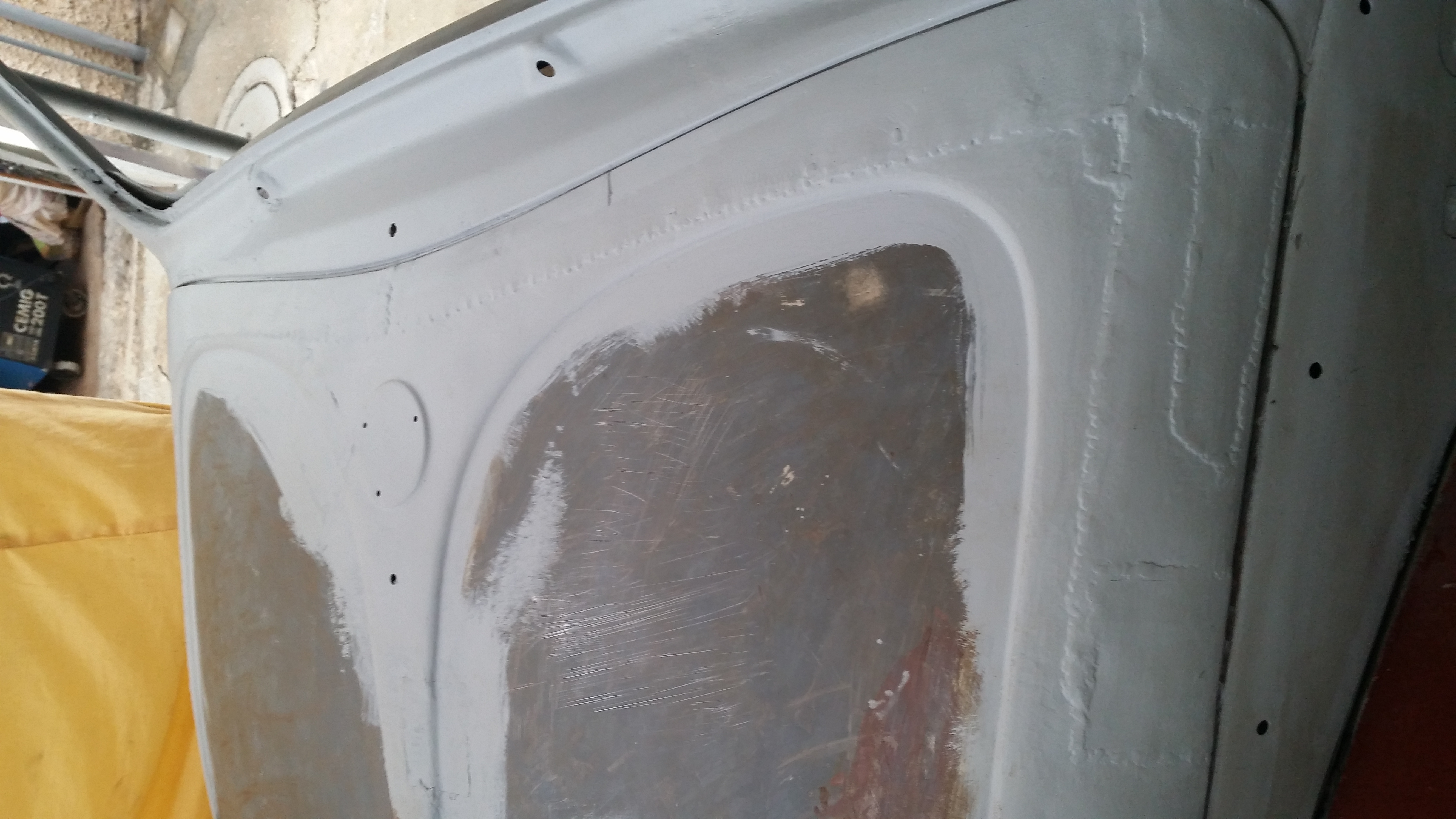

דלת צד נהג: לאחר הסרת הצבע גילינו שהדלת במצב מעולה, ללא חומר, דפיקות או רקבונות, אז בוצעה השחזה קלה וצביעה בפרימר.

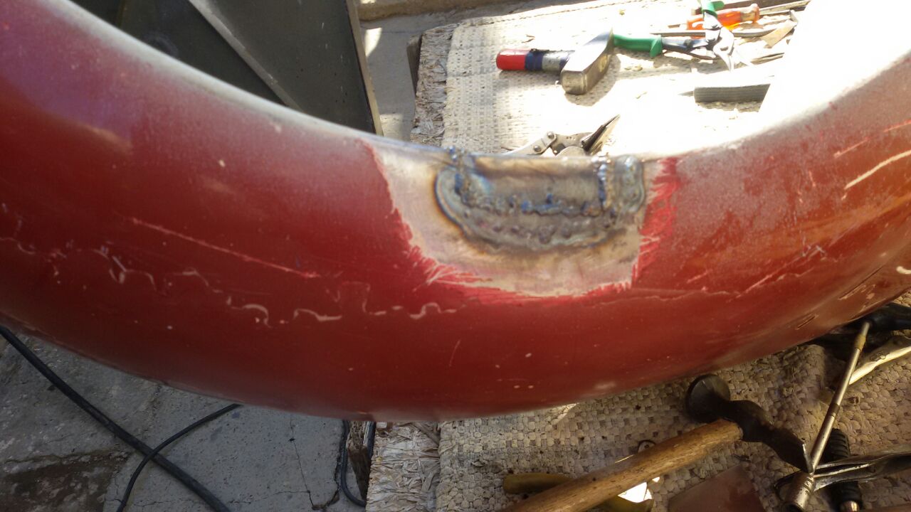

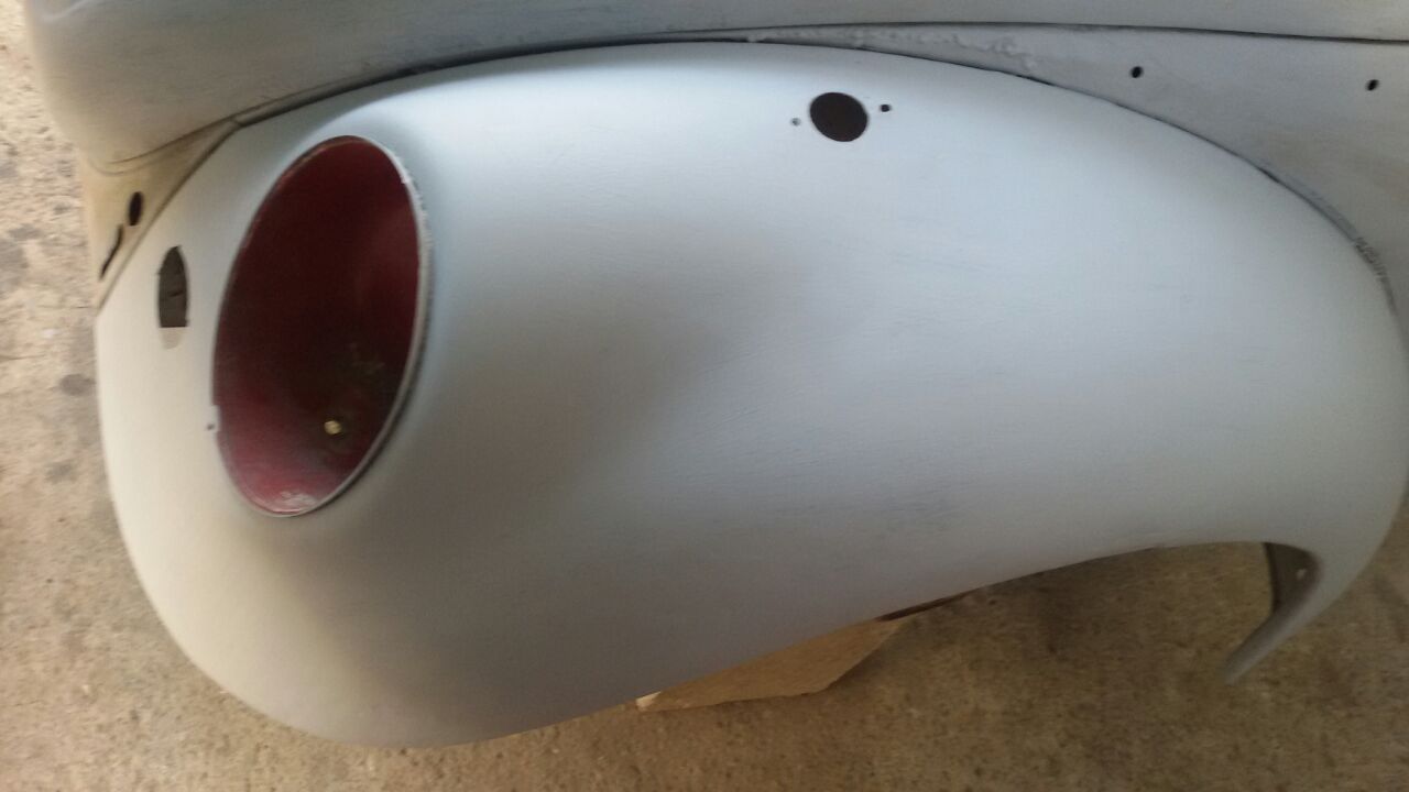

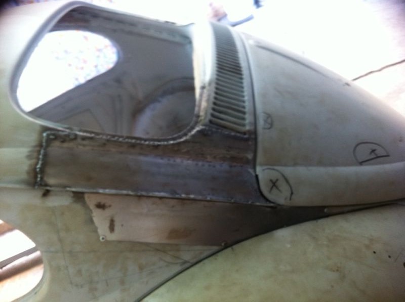

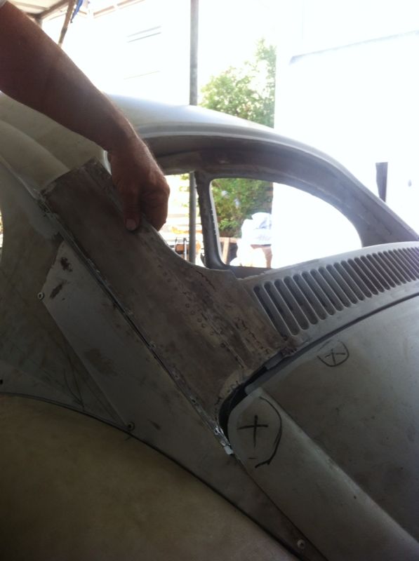

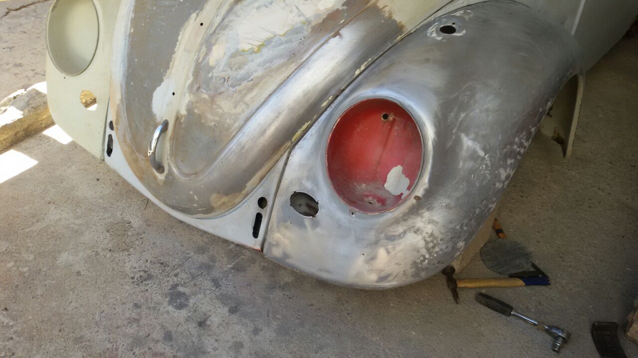

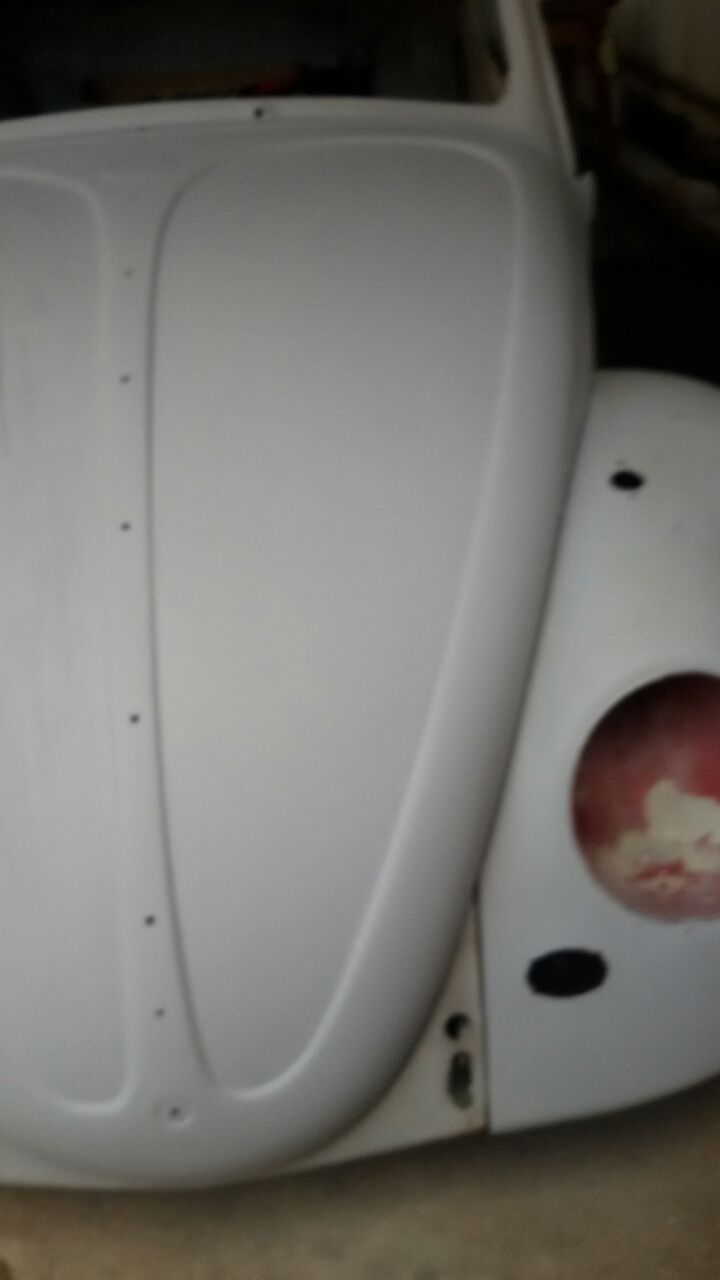

קורה אחורית שמאלית:
ניקוי החול חשף שהאיזור עבר מספר תיקונים, כולל תיקוני נחושת ובדיל וכל האיזור בנוי תלאי על תלאי, הפחח החליט לבצע עבודה סופר יסודית ולשחזר את כל האיזור, כולל המבנה הפנימי.
והתוצאה הסופית:

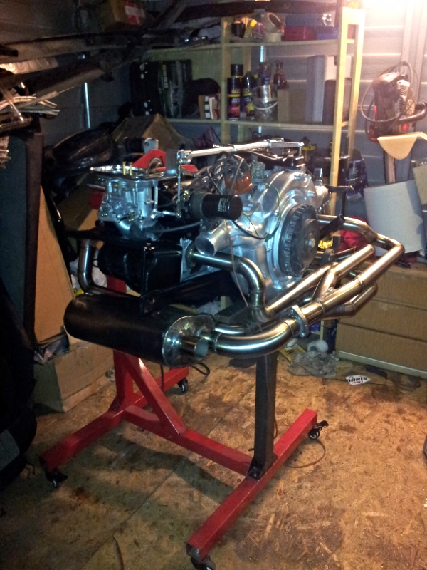

בדיוק סיימתי לבנות 2021cc עם מערכת פליטה נירוסטה, הצתה ממוחשבת (מגהג'ולט) ותושבת לקומפרסור מזגן (לטייפ 3) , אם תצטרך עזרה - אשמח.
[ATTACH=CONFIG]398935[/ATTACH]
נראה טוב!!!!
אני ממליץ לך לא להשתמש בפולי המקורי כי הוא לא מחזיק מעבר ל-5K סל"ד (אבל יש לי תחושה שאתה כבר יודע את זה :wink:)

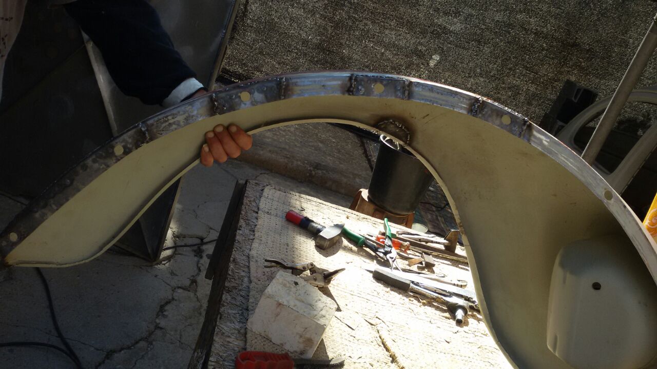

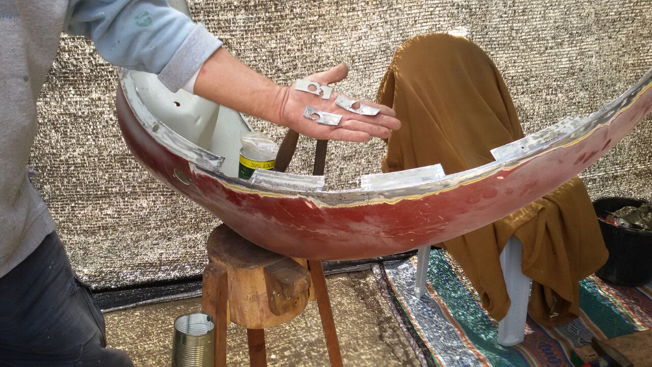

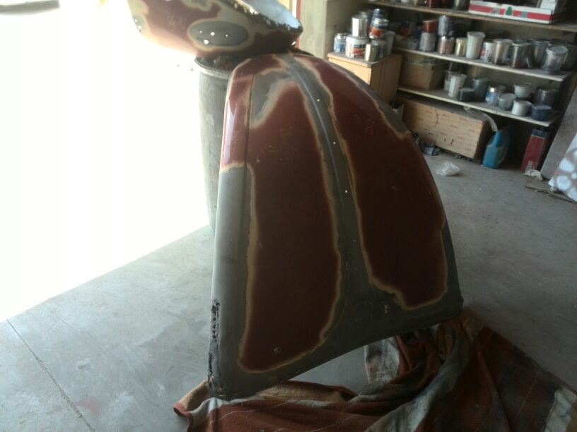

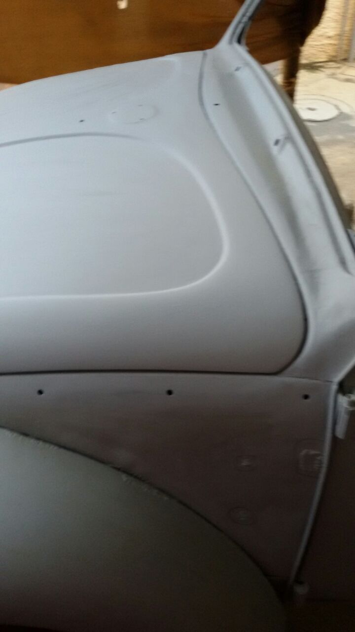

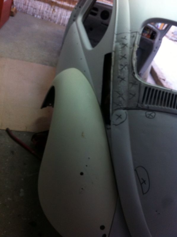

ממשיכים בעבודה על הבודי... והפעם שיפוץ כנף קידמית שמאלית

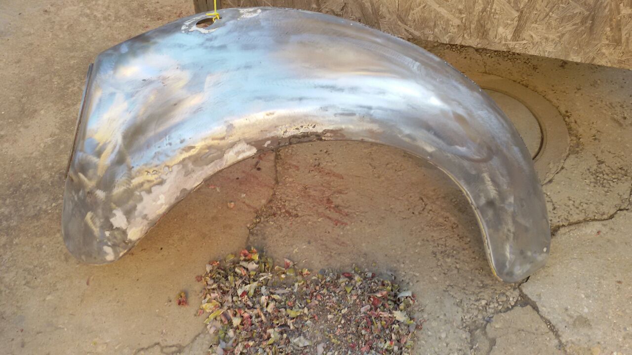

שימו לב כמה חומר ושכבות צבע הוסרו מהכנף:
והתוצאה הסופית (לפני פריימר) :

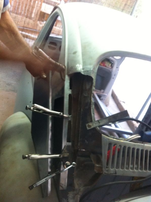

השביתה בדואר ישראל הרגה אותי, אבל סוף סוף הגיעו השבוע החלקים הדרושים להשלמת הפחחות - קורות חימום (heater channels) , ריצפה ועוד כמה מטעמים... עדכונים בהמשך.

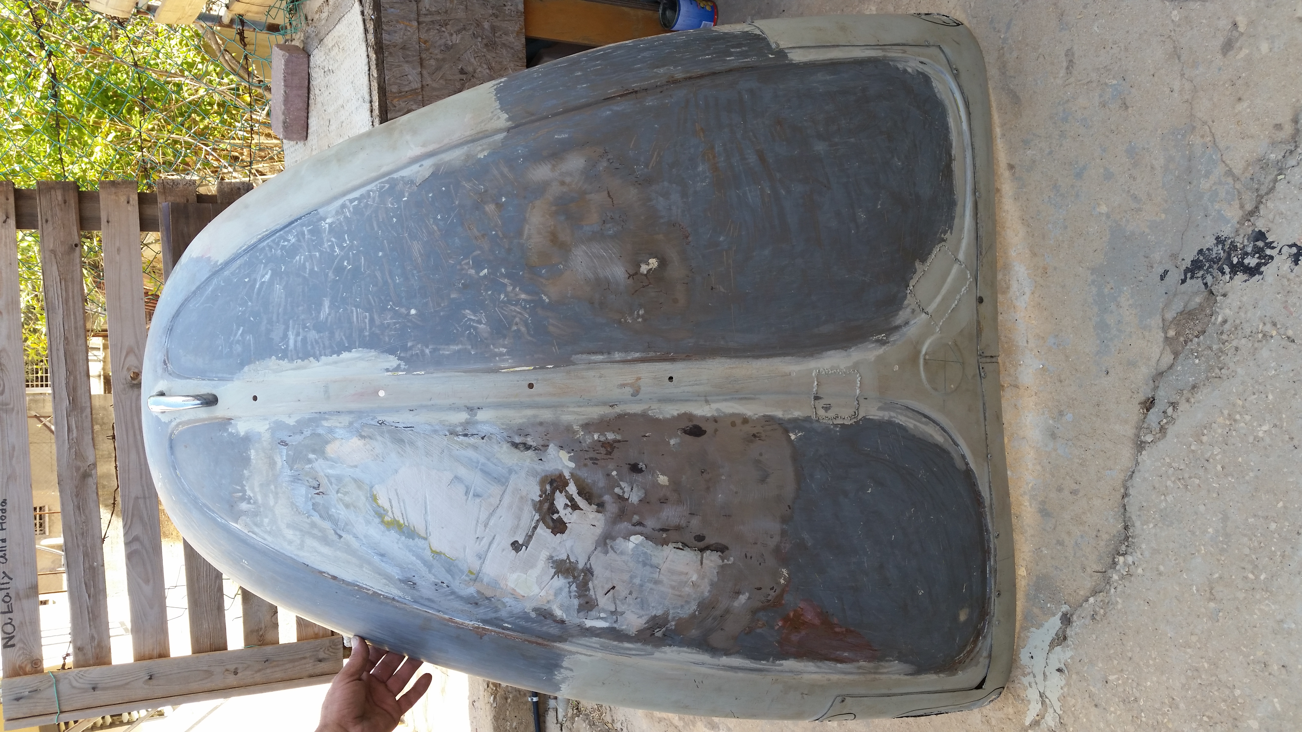

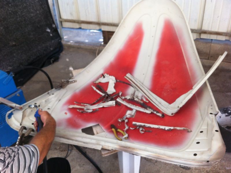

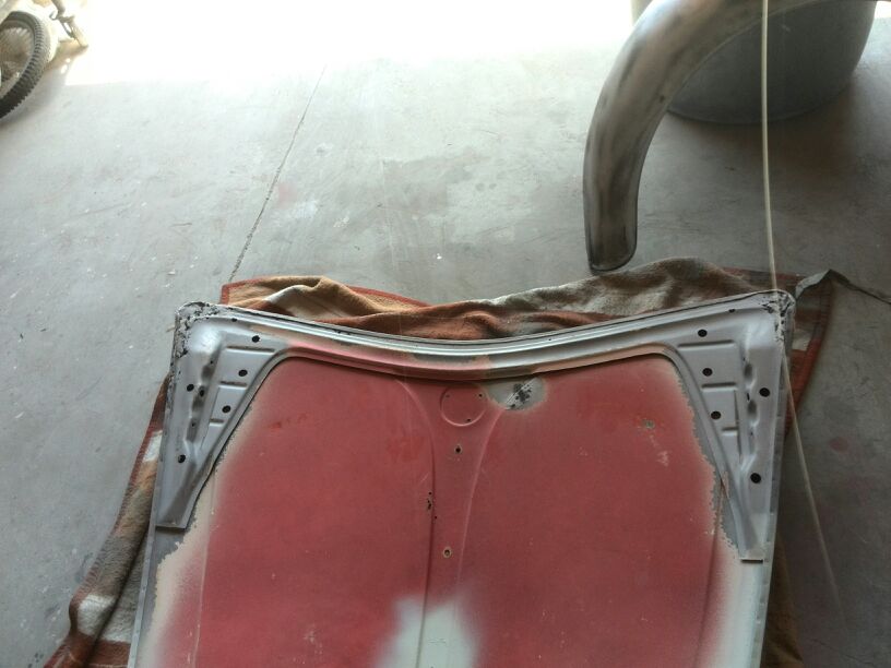

מכסה תא מטען :
זה לפי דעתי אחד החלקים האסטטים ביותר בחיפושית, ולכן הושקע מאמץ רב להגיע לתוצאה טובה ביותר.
לאחר ניקוי החול גילינו כי החלק די רקוב בפינות ולמרות שהצלחתי להשיג מכסה נוסף, גם הוא לא היה ברמה מספקת ולכן החלטנו לשפץ את החלק המקורי.
ונעבור לתמונות...
לאחר ניקוי החול
חיתוך והחלפת הקטעים הרקובים והחלודים
והתוצאה הסופית לאחר השחזה ופרימר:
