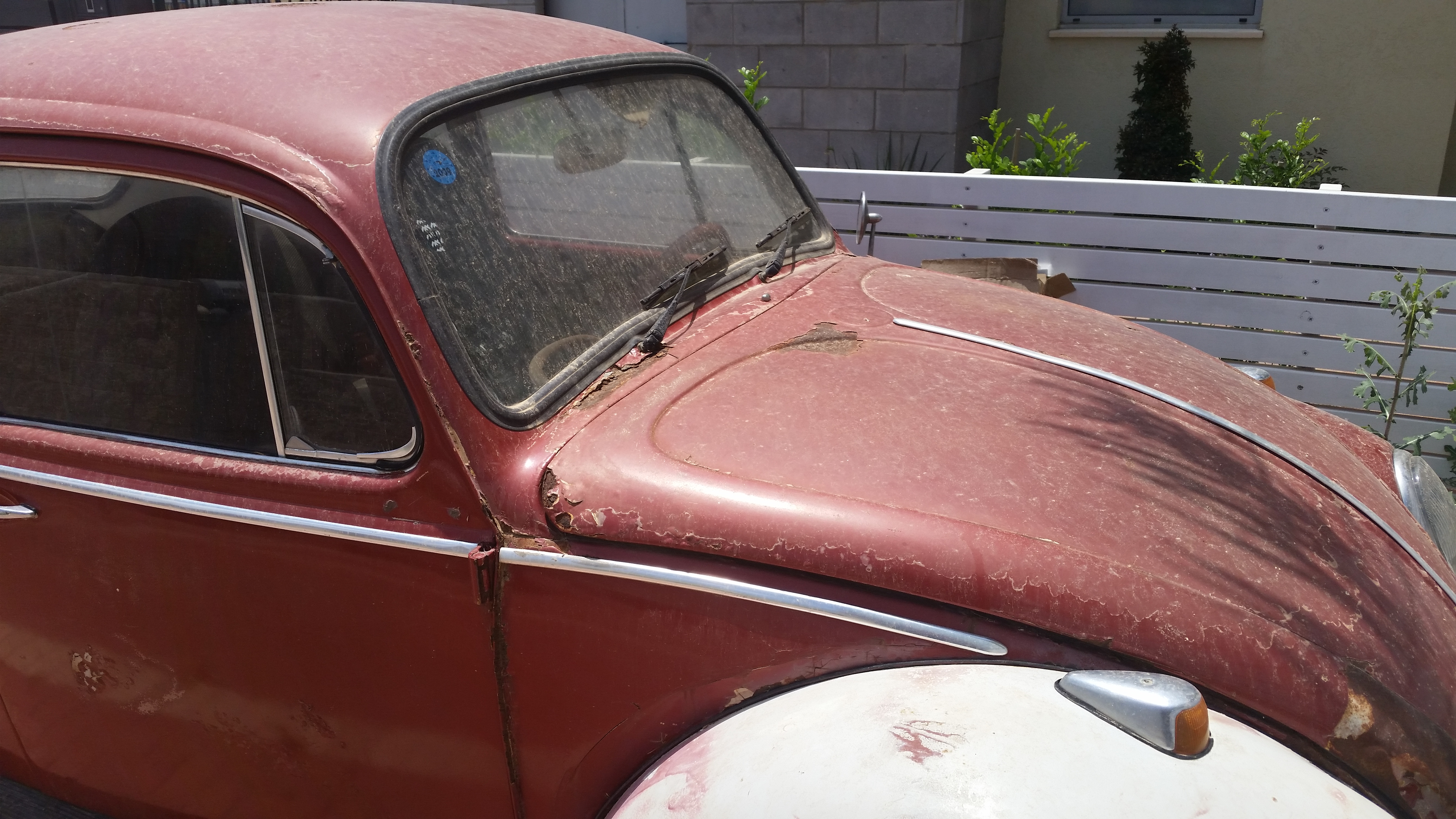

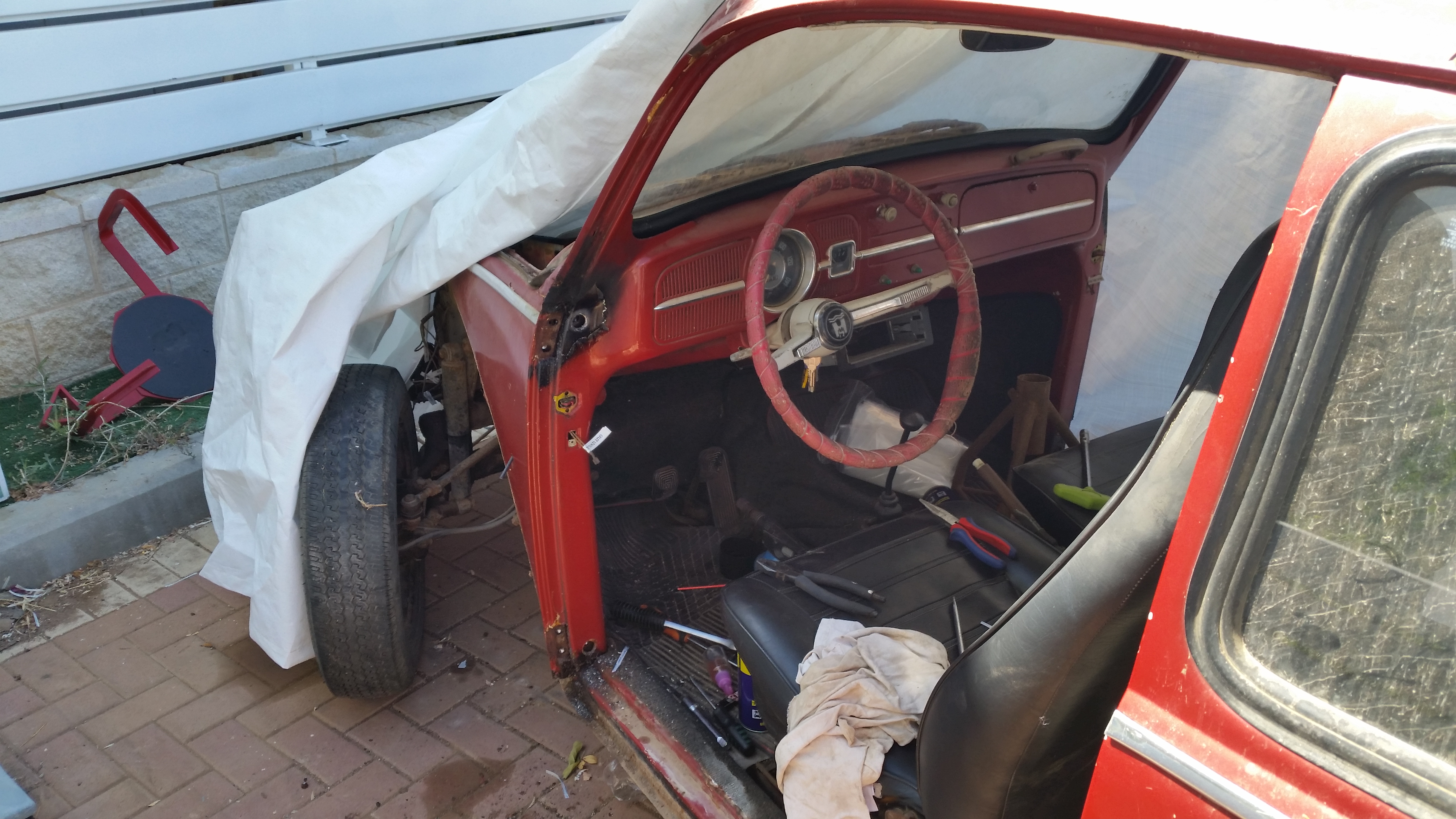

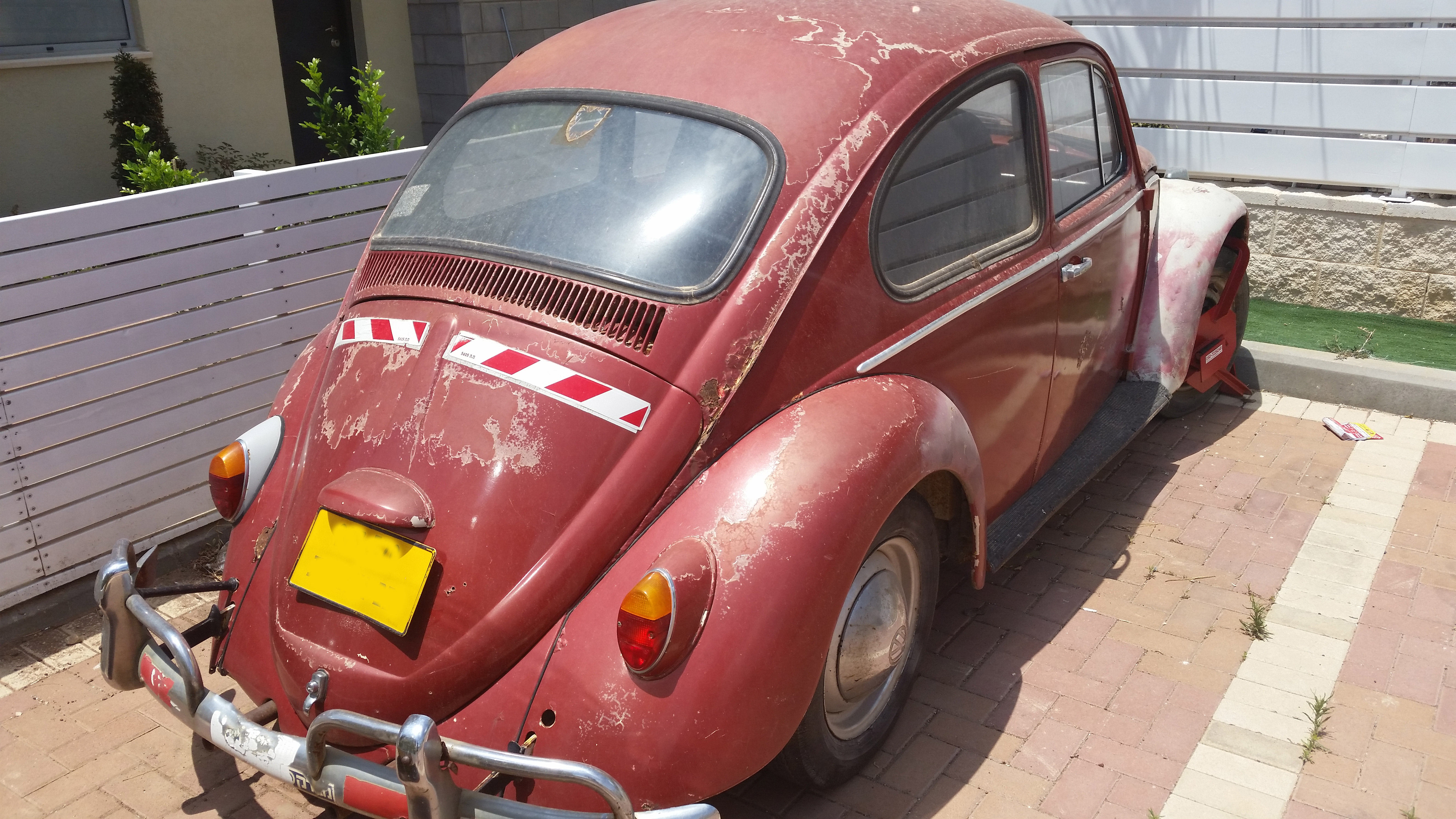

אז זו החיפושית שלי לפני :

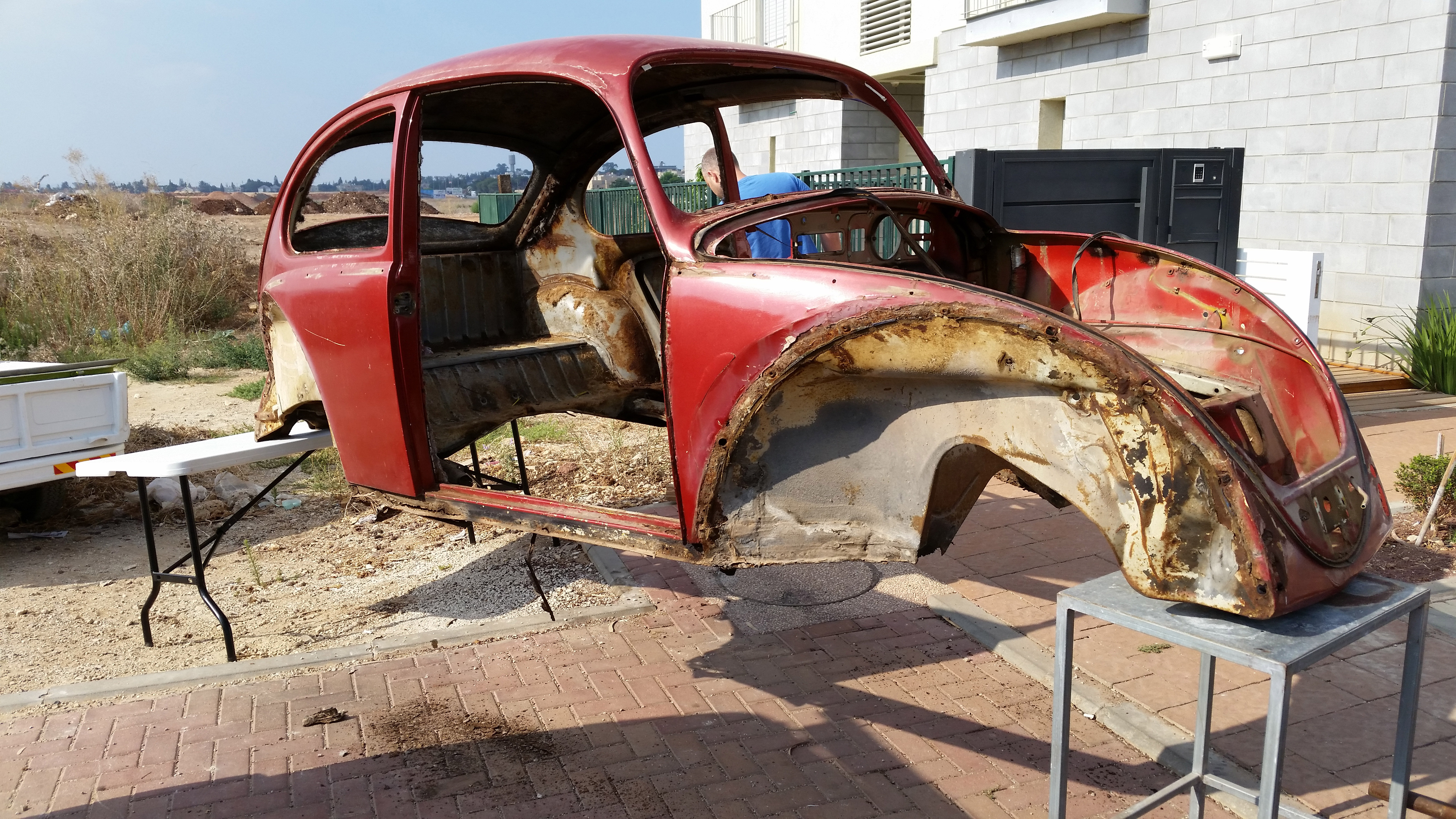

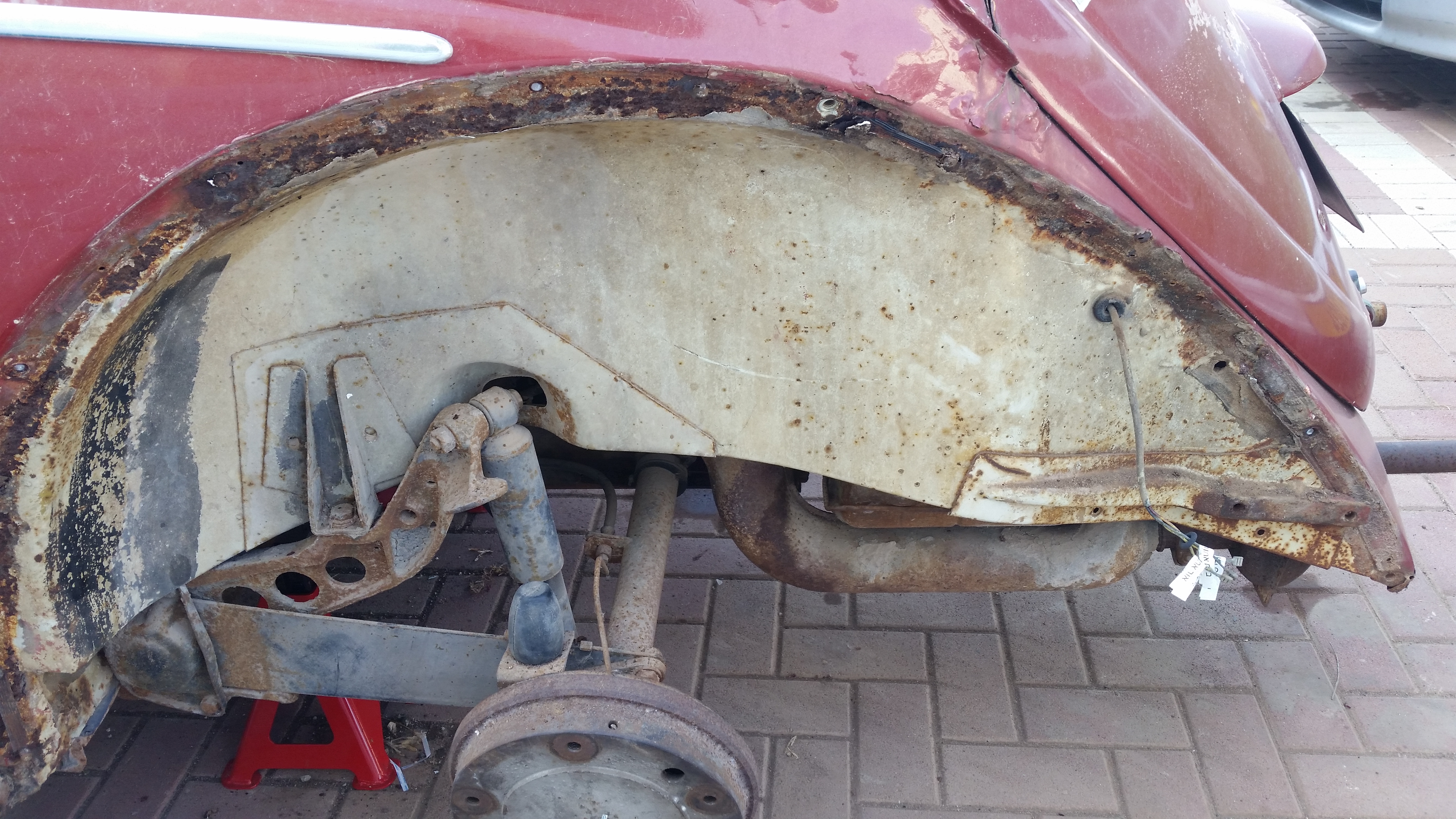

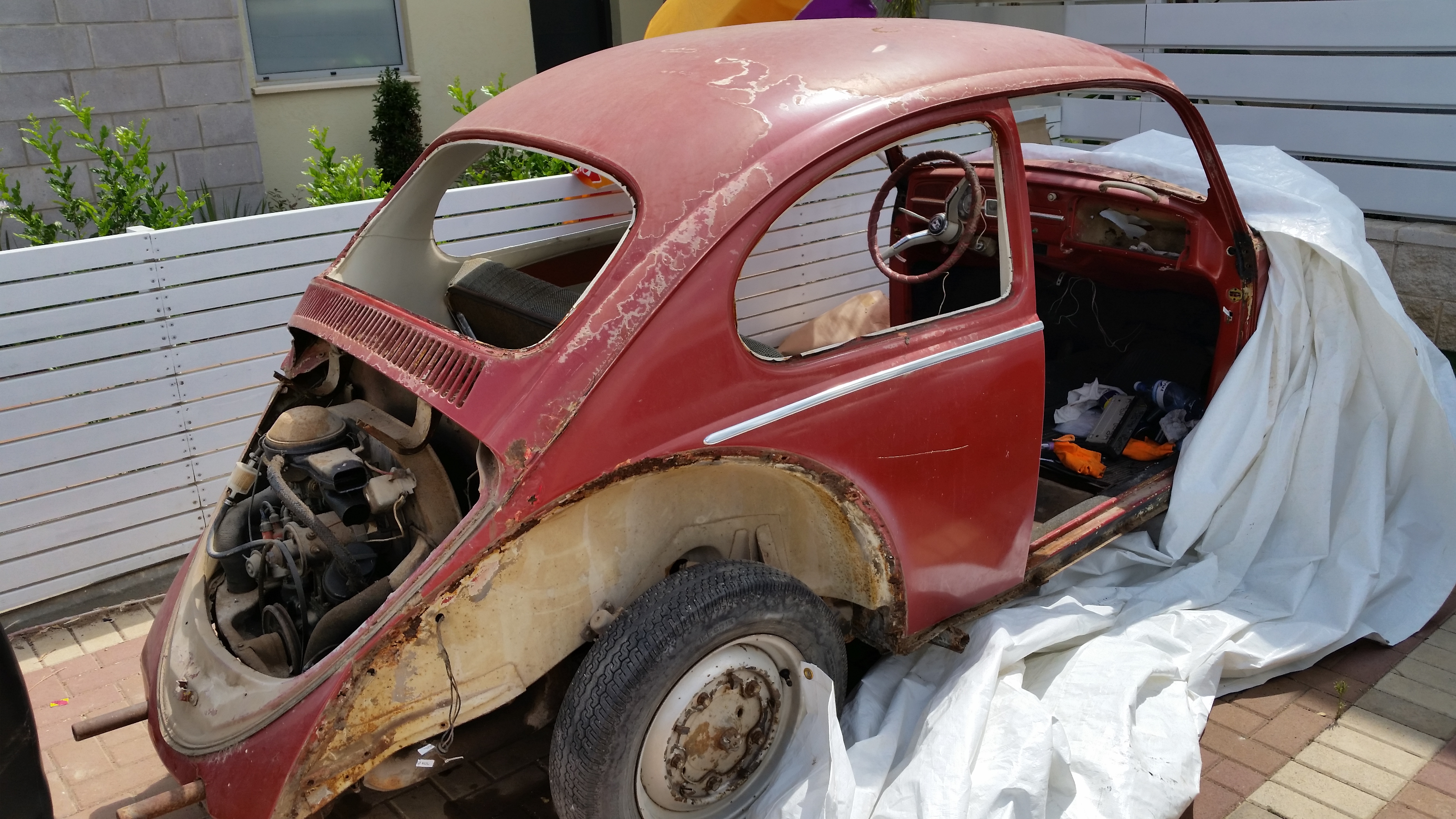

מתחילים בפירוק כאשר המטרה להגיע לבודי נקי לחלוטין שישלח לניקוי חול:
והתוצאה הסופית - בודי מפורק מהשאסי , ללא כל רכיב עליו מוכן לניקוי חול. כבר עכשיו התחלתי להבין את כמות הריקבון והעבודה המאסיבית שאני (יותר נכון הפחח) צריך לבצע.

עבודה יסודית ומקיפה, יפה מאד, רק עשה טובה ואל תשתמש שוב בשולחן פיקניקים מתקפל להגבהת הבודי זה מסוכן מאד .אפשר לבנות תושבת העמדה מסיבית ובטוחה .
המשך עבודה מהנה ואני בטוח שהתוצאה הסופית תהיה מעולה.
בברכה אריק

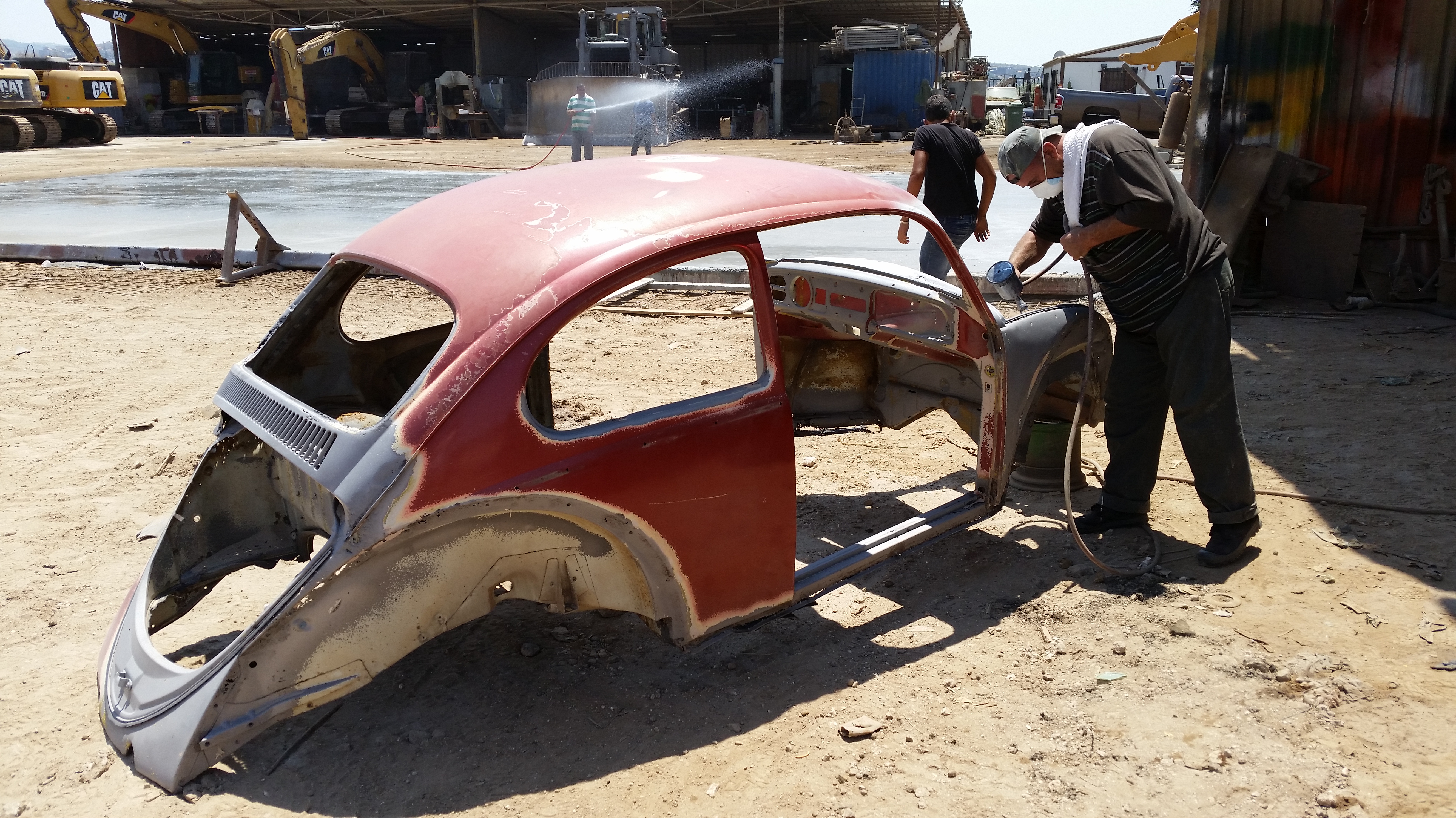

חבל, ניקוי חול הורס את הפח.
מומלץ לבצע ניקוי חול רק בחלקי שילדה או בחלקים שאין אפשרות להגיע אליהם באמצעות משחזת.
צודק לחלוטין, לכן ניקוי החול בוצע אך ורק בספי החלונות והדלתות, ובאיזורים הרקובים.
כאן תמונה של הבודי מייד לאחר ניקוי החול באמצע הצביעה בפריימר צורב.

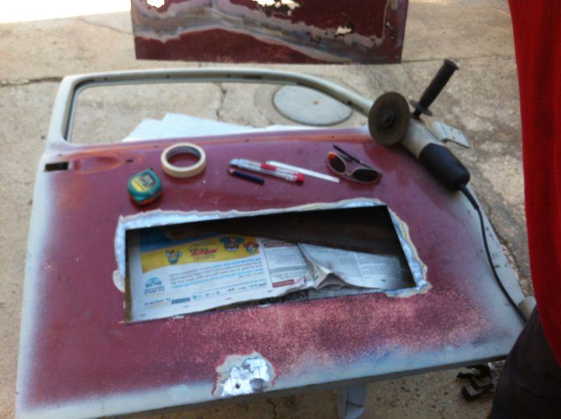

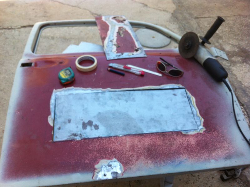

נתחיל עם דלת ימין אשר סבלה מריקבון מאסיבי בדיוק באמצע הדלת.
כאן הדלת עברה ניקוי חול בדפנות וכן נחתך האיזור הרקוב, שימו לב לחלק העליון של התמונה שם יש את החלק שהוסר.

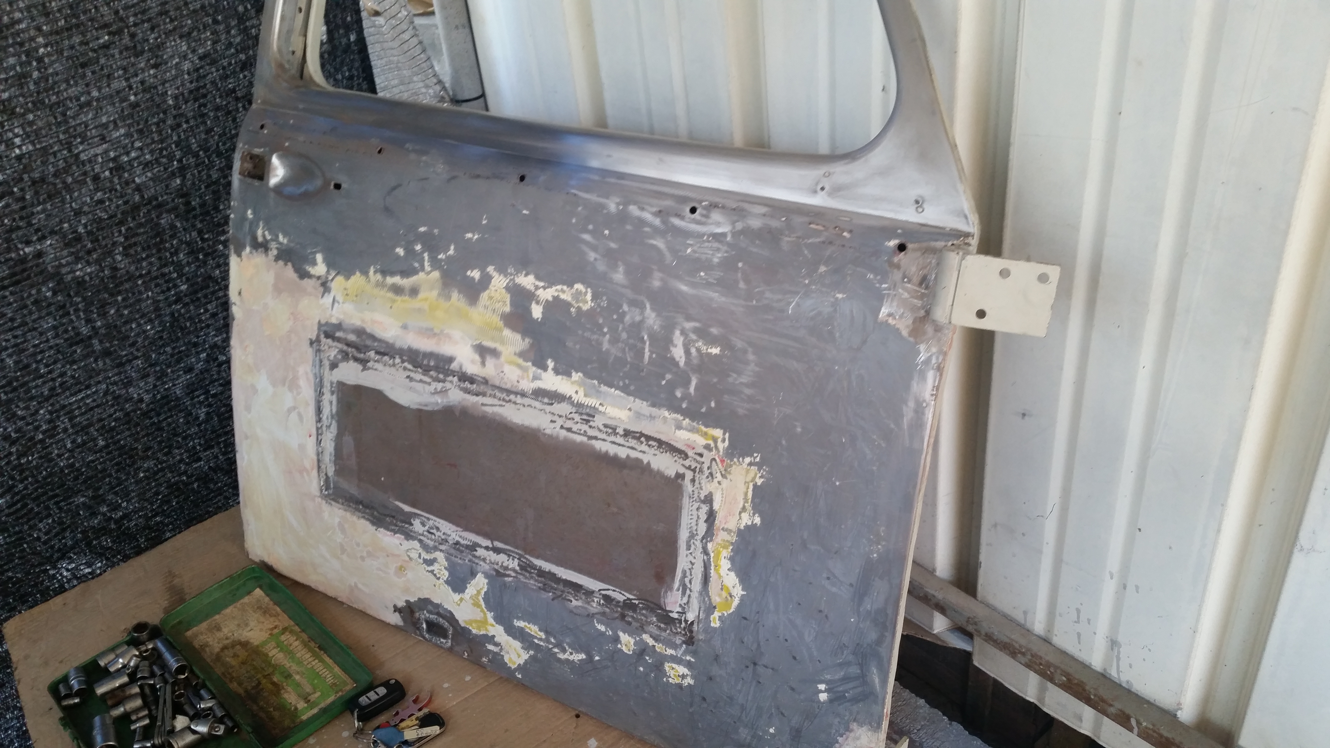

כאן הותאם פח חדש
הפחים לאחר ריתוך

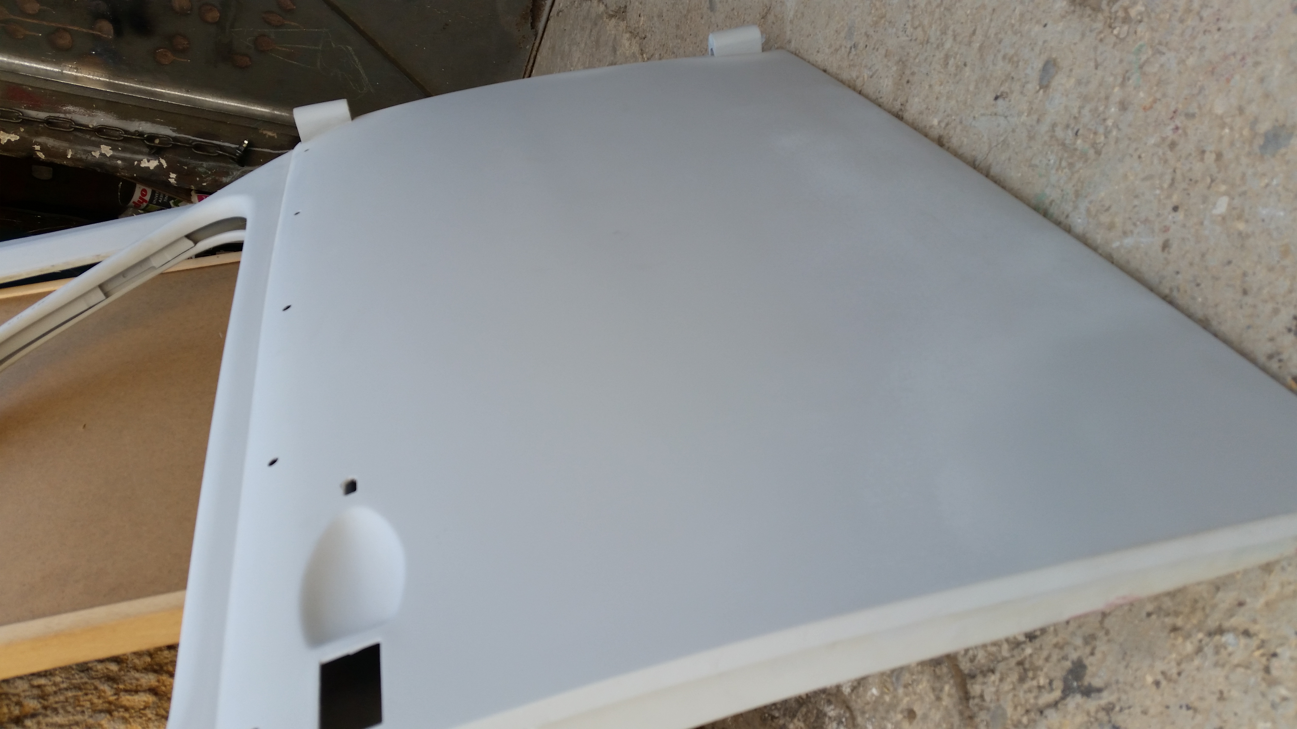

התוצאה הסופית לאחר השחזת הפח וצביעה בפריימר... מדהים !
