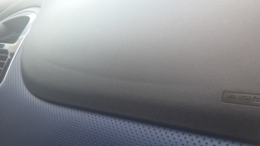

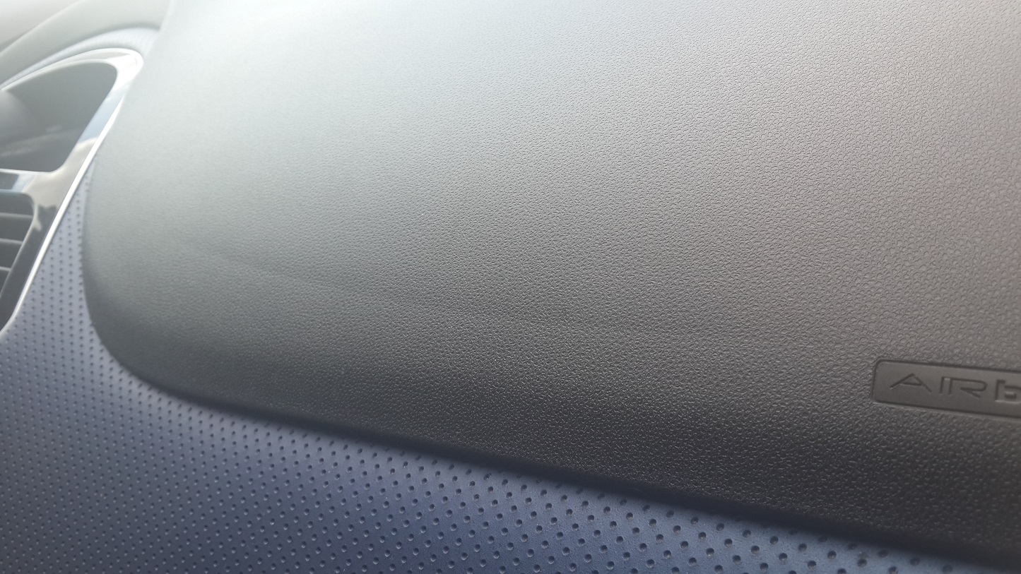

yohai, אתה צודק, זה אכן המיקום של כרית האוויר. כל המסגרת של הדשבורד, מסביב לנקודה בה הדשבורד אמור להיפתח במקרה של תאונה ולתת לכרית האוויר לפרוץ החוצה, התנפח קלות. בחלק העליון, הדשבורד כבר סדוק, כמו שרואים בתמונה שצירפתי. בחלק התחתון של אותו אזור בדשבורד, רואים כבר את העיוות. אני מצרף תמונה נוספת שתמחיש קצת את העניין.

liav, המקרה שלך נראה חמור משלי ואפילו חמור עד כדי כך שבמקומך לא הייתי נותן לאף אחד לשבת בכסא שליד הנהג. זה נראה ממש מסוכן. הכרית פשוט עוד שנייה מתפוצצת שם. לא יודע מה קרה שם, אבל תטפל בזה בהקדם! הדבקה? מה זה הדבקה של דשבורד? הכרית אוויר הזאת אמורה להציל חיים. תחשוב על זה שבעצם במידה ולא מטפלים בבעיה, מישהו משחק עם החיים של זה שיושב לידך כשאתה נוהג. תחשוב אם אתה היית מוכן לקבל כזה דבר.
כרית האויר מופעלת ע"י אותות חשמליים, ולכן אין סכנה שהיא תתפוצץ בעקבות הסדק בדשבורד.
אומנם איני מומחה לכריות אויר, אך מהמעט שאני מכיר, אין סכנה שכרית תפתח כתוצאה ישירה מקיומו של הסדק.
עם זאת, לא ברורה לי שיטת הטיפול בהדבקה. בדיוק כמו שאמרת, כרית האויר אמורה לצאת מקו התפר הזה (שכנראה בייצור, נוצק דק מדי ולכן נוצר הסדק), והדבקה שלו בכל חומר שיהיה תפגע משמעותית ביעילות של כרית האויר בתאונה.
גורייד, לא התכוונתי שהיא תיפתח בעקבות הסדק, אלא התכוונתי שבמידה ותהיה תאונה והכרית תיפתח, הסדק בדשבורד יגרום לכרית לפעול בצורה לא תקינה ולמשל לעוף כלפי מעלה ולא כלפי הנוסע כי עכשיו הנקודה החלשה ביותר בדשבורד היא הסדק שיש לי.
אין לי הכשרה בתחום וגם לא ניסיון, זאת השערה, שאני לא רוצה לגלות אם היא נכונה. מקווה שהסברתי את עצמי נכון.

גוסט באסטר - זה בדיוק מה שחשבתי, מי יודע לאן תעוף הכרית בזמן פתיחה (חס וחלילה), ועוד יותר מרתיחה העובדה שהנציגי שירות עונים לך תשובה הזויה כגון "זה לא מפריע לתפקוד הכללי של הכרית", אז יופי, הכרית תפתח אבל לאיזה כיוון?
