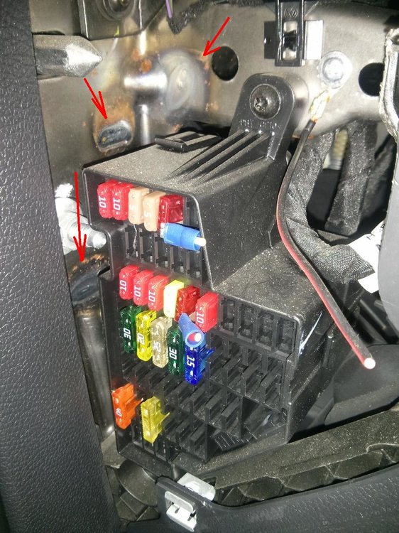

אז זהו שמתי לב שיש שם בורג בפנים.. יכול להיות שהוא קיצר ושרף את הפיוז? (עוד לא היה לי זמן להתעסק עם הקופסת פיוזים)
טוב פתחתי את הקופסת נתיכים, בתקווה שיהיה תרשים בחלק הפנימי של הכיסוי...אין שום תרשים וגם בספר רכב אין שוב אזכור לנושא מלבד איפה נמצאות הקופסאות נתיכים...
מצרף תמונות של הקופסה (בתוך הרכב), יש שם כבל חתוך (אפילו 2) פעם ראשונה אני נתקל בזה - זה תקין בכלל?
יש דרך למצוא את הנתיך של המצת סיגריות?
שאלה נוספת - עם מברג טסטר (בלי כבל כלשהו, רק מברג עם הנורה) או עם רב מודד - יש אפשרות לבדוק את הפיוזים (כמובן בזמן שהסווץ' עובד) ?
ועוד שאלה על הדרך - יכול להיות שבורג שנזרק לתוך השקע מצת גרם לקצר\שריפת פיוז?

אכן, חפץ מתכתי שנכנס לשקע המצית עלול לקצר ולשרוף את הפיוז - קרה לי אישית.
אכן, אפשר לבדוק באמצעות כלים ייעודיים האם הפיוזים תקינים או לא.
לגבי מציאת הפיוז האחראי על המצת - חפש בגוגל משהו בסגנון "wv jetta fuse box map"
[ATTACH=CONFIG]392628[/ATTACH]
[ATTACH=CONFIG]392629[/ATTACH]

אתה יד ראשונה על הרכב ?
מהתמונות שצירפת נראה שהרכב עבר איזשהי תאונה או/גם תיקונים.

לפי מה אתה רואה שהרכב עבר תאונה\תיקונים?
ולמה יש שם את החיבורים האלה עם הכבל החתוך ?
הכבל החתוך וגם נעל הכבל שתקועה בפיוז האדום של 10 אמפר כנראה שאריות של התקנה קודמת.
בצד שמאל בתמונה שצירפת נראית קורוזיה וריתוכים שמאפיינים תיקונים כתוצאה מנזק כולשהוא. אינני פחח מומחה אבל זו דעתי ואולי אני טועה.

סביר להניח שהבורג (החפץ המתכתי גרם לקצר ) ושרף את הפיוז (נורת ביקורת תעזור לך )
3 החוטים החתוכים מראים על ניתוק של דיבורית (לא מקוצעי )
תוכל לשלוף את הפיוז ולנתק (כמובן עם סויץ סגור) את החיבור המהיר ולהחזיר את הפיוז למקום

איפה ראית קורוזיה?
הסימני ריתוך (אני מניח שהתכוונת בתמונה העליונה לאיזורים החומים) - זה גם הדבר הראשון שצד את עיני (אחרי הכבל החתוך כמובן) אבל נראה שזה די שכיח ברכבים:

סימנתי לך בתמונה את המקומות החשודים בקורוזיה.

מה שסימנת התכוונת לחלודה.. זה הסימני ריתוך, תסתכל בתמונות שצרפתי להודעה מקודם עושה רושם שיש את זה בעוד רכבים.
( הנה עוד אחד: http://img24.imageshack.us/img24/5407/fusebox.jpg )
בנוסף התופסנים עם סמל VW.
איזה חבלה כבר יכולה להיגרם למקום הספציפי הזה שהוא דורש תיקון נקודתי?
