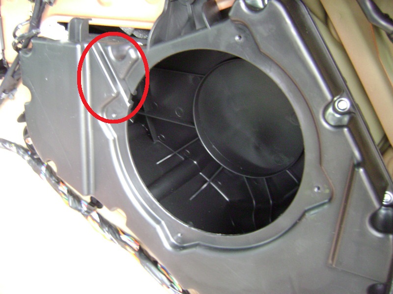

אם לא חיזוק של התיבה, למרות שלא יזיק, אז לפחות לסגור את התעלה הלא ברורה הזאת.

דרך אגב לעשות לתיבה הזו טבעת הגבהה מתברר לפי התמונה כמשחק ילדים - מסור אנכי ואתה מסודר.
Pioneer TS-X150
נכון, בשביל זה החריץ הזה. מתמונה קודמת כך זה נראה.
רק שיהיה בריחת אוויר וחוסר איטום.

גם לחזק את הטיבה לא בעייה גדולה מידי. קצת עבודת פיבר והיא תקבל חיזוק. אולי אפילו כמה מוטות לחיזוק.
אם כבר רוצים סאב קצת חזק.

לפי מה שאני מבין התיבה הזו יושבת מאחורי הפלסטיקה בתא מטען? אם יש מרווח אז אפשרי להגדיל אותה די בקלות, השאלה אם יש מקום או לא.
שמעתי לא מעט סאבים קטנים כאלו מקוריים הם נשמעים בסדר, לא מרגישים אותם יותר מידי אך הם נשמעים לא רע.

זה נראה כמו חריץ להכנסת הכבל חשמל לתוך התיבה.
אם אין טרמינלים אז אתה כנראה צודק :-D זה יהיה קצת משעשע לראות את דודי חוסם את התעלה עם אפוקסי פלדה (פלסטלינה פלדה) ואז מנסה להבין איך לחבר את החוט לרמקול :roflmao:
