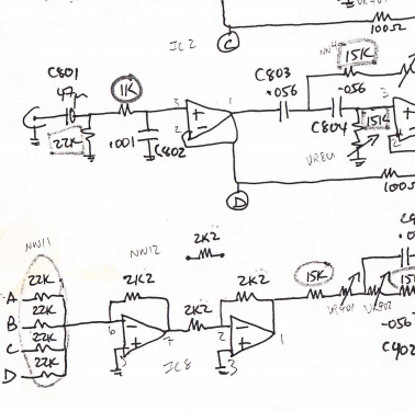

... ולמה המגבר הבא שאקנה, אשתדל שיהיה ממנו:
כרגע ברשותי 2 מגברים שיצאו תחת ידיו, אחד זה הלווייתן הידוע לשמצה (שכבר חמש שנים עובד רצף בלי תקלות טפו טפו טפו),
ונקמיצ'י PA504 שתוכנן על ידו.
הנקמיצ'י מגבר אולד סקול, יכול להיות שאפילו מבוגר מכמה חברי פורום :-P , ועד לאחרונה עבד מצויין (חולה על הצליל שלו).
לאחרונה הוא התחיל להכניס רעש בערוץ אחד, ולפעמים נכנס לפרוטקשן (בלי קשר לווליום, וזה אפילו יכול לקרות כשהערוץ הסורר בכלל מנותק).
כתבתי על כך לסטיב, וציינתי שאני עומד להכניס אותו לתיקון במעבדה מקומית-
הבנאדם שלח לי את הסכמה של המגבר, 5 עמודים, חלקים ממנה כתובים בפאקינג כתב יד!
ואני שואל - איזה עוד מהנדס היה עושה כזה דבר, שולח את הסכימה המקורית שבד"כ היא סודית,
ולא עונה את התשובה הצפויה - "תשלח אלי את המגבר ואני אתקן אותו תמורת סכום תלת ספרתי של דולרים"?
(אגב, נתקלתי במגברים של ג'נסיס ירום הודם בלוח יד שניה שקיבלו תשובה כזו).
שווייה שווייה, הוא עדיין לא פורק ולא נכנס לתיקון :-P
אני מבטיח לעדכן...
