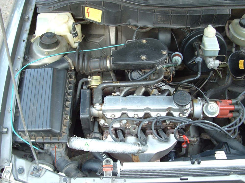

השאלה על בורג M3 קשורה לפילטר הדלק שנמצא בקרבורטור. מסע החיפושים אחרי פילטר הדלק החל לפני שנים רבות ולא נמצא בשום מקום. בסוף הבנתי שהדגם הגיע ללא מסנן דלק חיצוני. אמור להיות איזה מסנן דלק קטן בקרבורטור. הנושא כבר מזמן לא מתריד אותי כי חיברת מסנן דלק חיצוני, אחרי המשאבה (כמו שרואים בתצלום).

שנית לגבי המסנן דלק, החץ בתמונה מראה , את מיקומו של רשת סינון, הממוקם,
בצינורית כניסה לקרבורטור, והוא רב פעמי(כלומר ניתן לשמוש חוזר)!
