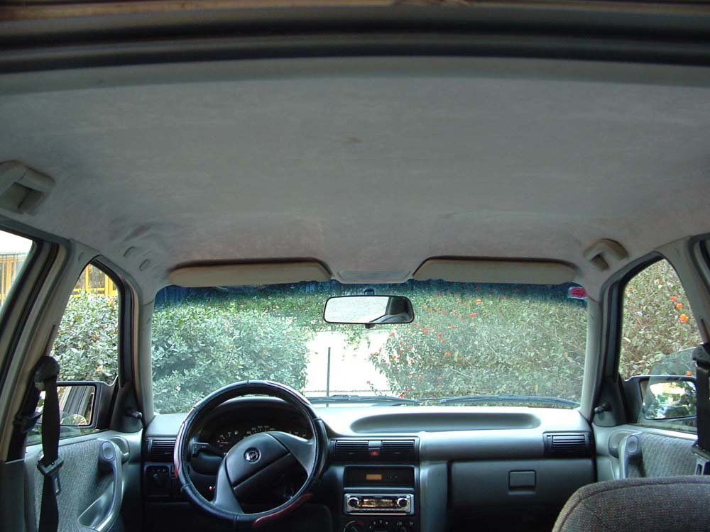

גם אצלי, באסטרה, הריפוד של הגג התחיל להתפורר וליפול.
רפד רצה 600 שקלים. אחרי שיכנועים הסכים לרדת ל 400 אם אני מפרק ומרכיב את הגג לבד.
לא הסכמתי! :twisted:
הלכתי לחנות בדים, קניתי בד הרבה יותר דק ועדין מלבד. הבד עלה לי 70 שקלים.
קניתי גם ליטר דבק מגע ומברשת, שעלו לי כ 30 שקלים.
יצא לא רע, מה שבטוח הרבה יותר טוב ממה שהיה לפני כן. עכשיו אני יודע לרפד גג ובפעם הבאה זה יהיה אפילו יותר איכותי.
העבוד לא נמשכה יותר משלוש שעות.
המלצה: אם רשום על מיכל הדבר לחכות 10 דקות אחרי המריחה, אז הם מתכוונים לזה. אחרת הדבק ייספג בבד. לומדים מטעויות. :oops:
