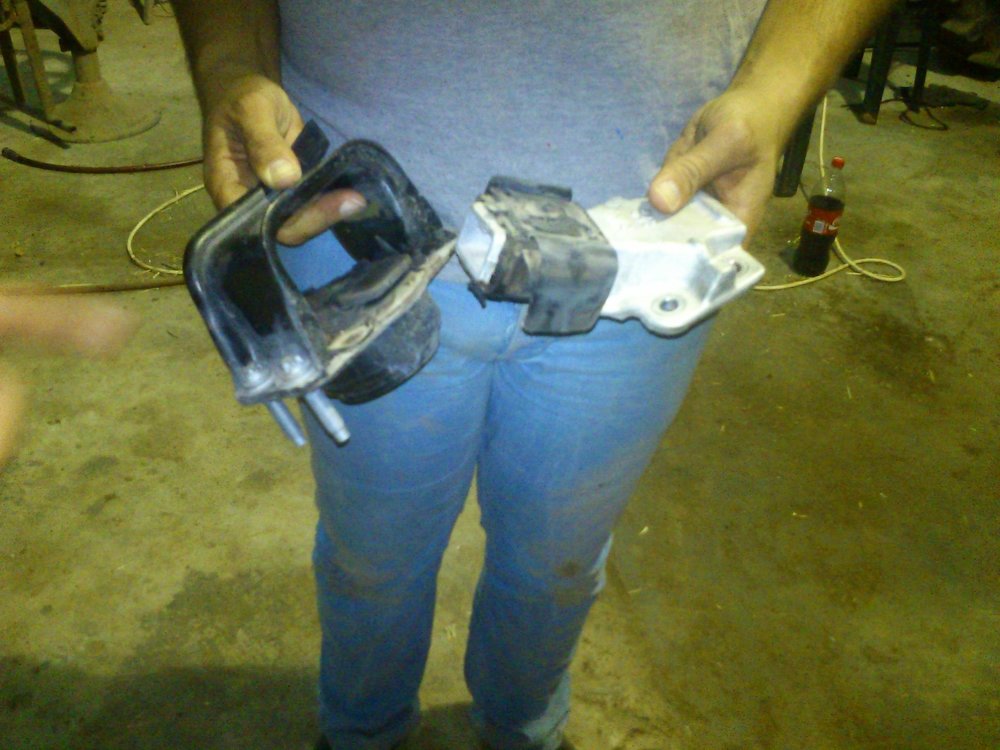

שלב ראשון- תושבות מנוע.
כבר בקניית הרכב שתיים מהן היו קרועות אז החלטתי להחליף את כולן. תושבת מנוע עליונה+גיר מקוריות, בוקסה לתושבת תחתונה תוצרת sasic (יצרן oem צרפתי). תושבת תחתונה מקורית מגיעה רק בשלמותה ולא ראיתי סיבה לשלם כסף על גוש אלומיניום שכבר יש לי.

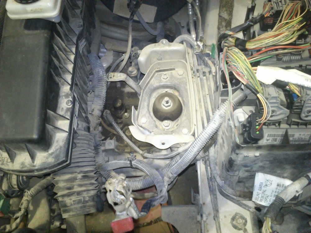

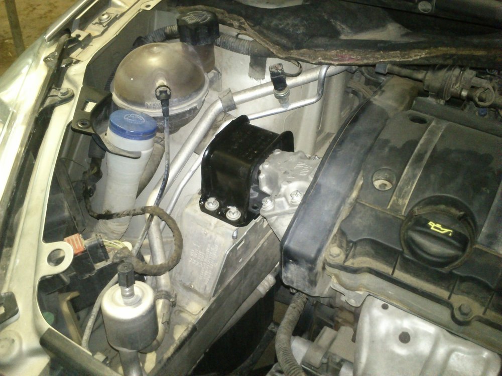

תושבת מנוע עליונה-
1) תומכים את המנוע מאיזור אגן השמן. מרימים אותו מעט כדי להוריד את המשקל מהתושבת. רצוי למקם קרש עץ בין הג'ק לאגן השמן כדי למנוע פגיעות מיותרות.
2) בעזרת ידית כוח ובוקסת טורקס משחררים את הברגים המקבעים את התושבת (7 במספר).
חשוב- להתחיל בפירוק הברגים המקבעים את התושבת לשלדה ורק אח"כ לשחרר את הברגים המקבעים את התושבת למנוע. כמובן שבזמן ההרכבה הסדר הפוך.
3) משחילים את הברגים למקום, לעיתים נדרש טלטול קל של המנוע כדי שהחורים יהיו מקבילים. מומלץ לסגור את הברגים עם ידית מומנט- 60nm.

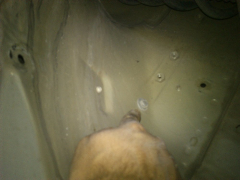

תושבת גיר-

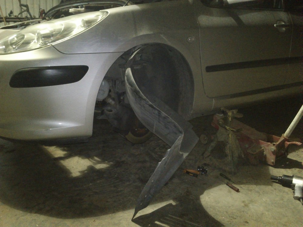

1) מרימים את הרכב בצידו השמאלי על בוק ומפרקים את הגלגל השמאלי.
2) מפרקים את ביטנת הגלגל, על ידי שיחרור כ-10 קליפסים. בכל קליפס קיימת מגרעת קטנה אליה דוחפים מברג דק ומושכים החוצה. לאחר משיכת מרכז הקליפס ניתן להוציא אותו ממקומו.

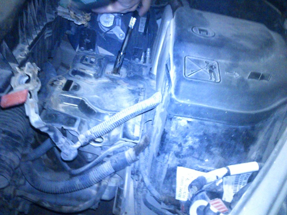

3) מפרקים את מכסה המצבר והמצבר. גם את בסיס המצבר מפרקים- 6 ברגים שנמצאים בבסיס עצמו+ בורג אחד סורר שמחובר לבסיס מצידה החיצוני של קשת הגלגל (לשם כך מפרקים את הביטנה). מוציאים את בסיס המצבר ומגיעים לתושבת.

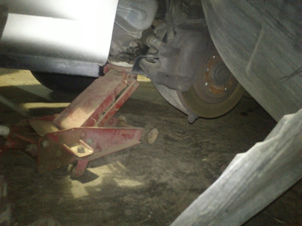

4) תומכים את הגיר עם ג'ק (שוב, גם כאן מומלץ למקם קרש עץ ביניהם).
5) משחררים את האום המרכזי בתושבת המהדק אליה את הגיר, לאחר מכן את שני הברגים המקבעים את התושבת אל הגוף משני צידיה.
6) מרכיבים את התושבת החדשה בסדר הפוך.
מומלץ לסגור את ברגי התושבת במומנט הרצוי- אום מרכזי-65nm. ברגי תושבת-גוף- 30nm.

1) לצורך פירוק התושבת הזו מפרקים גם את הציריה הימנית, מה שיגרום לשמן הגיר להישפך. לכן מומלץ להצטייד מבעוד מועד בשמן גיר חדש והלחליף על הדרך. לכן נרים את קדמת הרכב על בוקים ונרוקן את שמן הגיר. בורג ריקון השמן נמצא בחלקה האחורי-שמאלי של תיבת ההילוכים ולצורך פתיחתו תידרשו לאלן-מרובע זוויתי 8 מ"מ (דומה לציר של ידית דלת פשוטה). לא לשכוח לסגור את הבורג בתום הריקון.

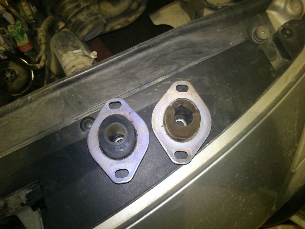

אם תרצו להחליף רק את הבוקסה הפנימית (כמוני) תצטרכו מכבש או אילתור אחר.
אני חלצתי את הבוקסה בעזרת- מלחציים, מוט הברגה ארוך, 3 אומים, הרבה שייבות ובוקסות בכל מיני גדלים, והמון סבלנות.
קרדיט למוגלי על הרעיון, והמון תודה על העזרה!!
בתמונות תוכלו לראות את השיטה.
