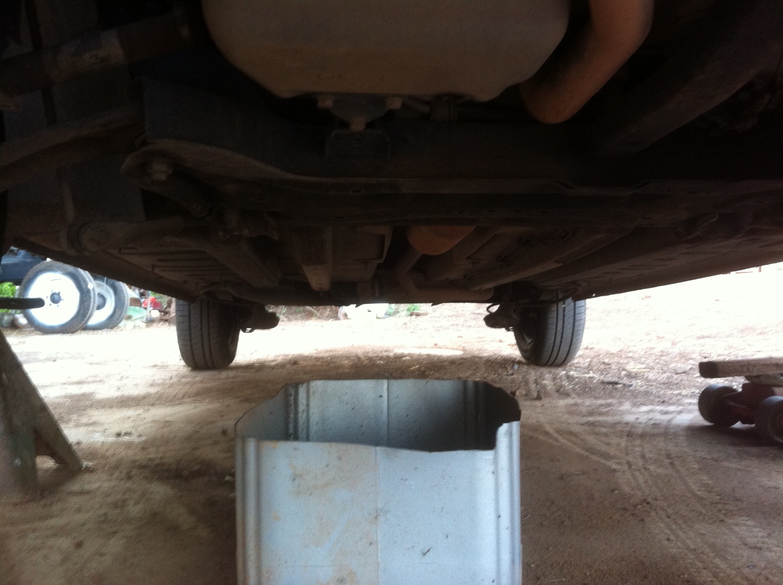

3) נמקם כלי לאיסוף השמן הישן מתחת לבורג הריקון.

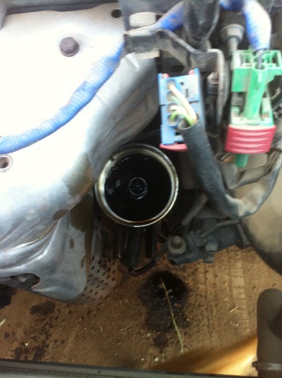

4) פותחים את בורג ריקון השמן ע"י מפתח 17 מ"מ או אלן-מרובע 8 מ"מ, ונותנים לכל השמן להתרוקן.

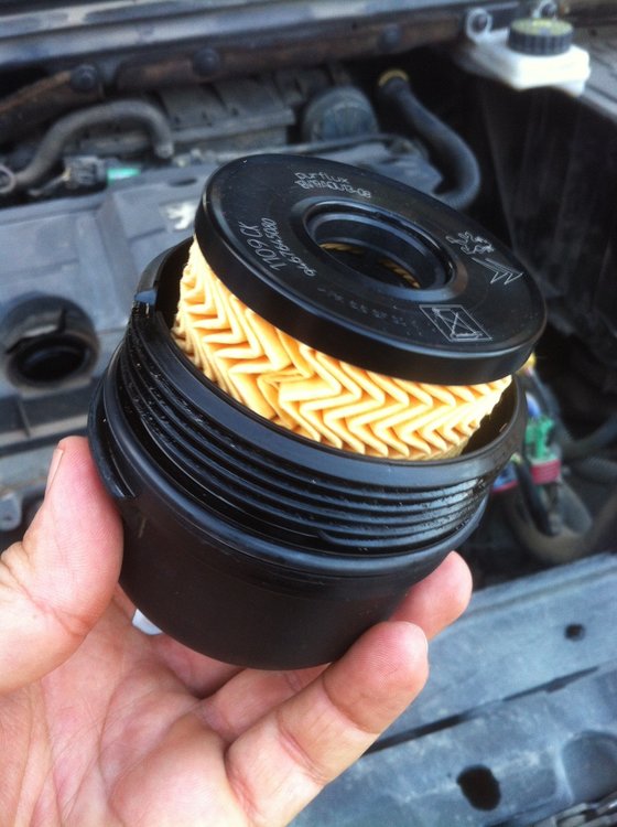

5) כעת מפרקים את בית פילטר-השמן ע"י בוקסה 27 עם מאריך ומוציאים את קרב הסינון עם המכסה, מנקים את המכסה משאריות ומרכיבים את קרב הסינון החדש במקומו. (מק"ט פילטר- 1109ck).
6) מבריגים את מכסה הפילטר למקומו, לשים לב שקרב הסינון נכנס למקומו ללא קושי. כדאי לסגור עם ידית מומנט- 25nm.

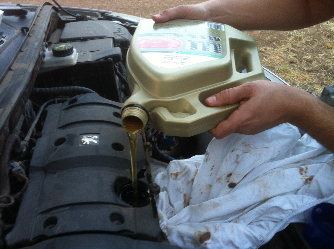

7) סוגרים את בורג הריקון וומלאים שמן חדש במפרט המתאים.
ברכב שלי- שמן סינטטי 5w40 בתקן acea-a3/b4. אני קניתי קסטרול אדג' (סינטטי מלא). הכמות הדרושה- 3.25 ליטר.

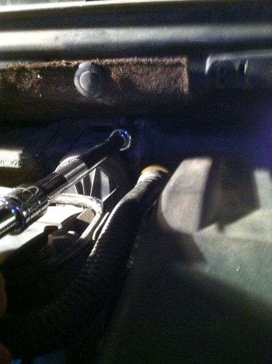

1) מפרקים את צינור היניקה המחבר בין תיבת האוויר לבין בית פילטר-האוויר, ע"י סיבוב קטן של קצה הצינור ומשיכה החוצה.
2) מוציאים את תיבת האוויר ממקומה ע"י משיכה מעלה.

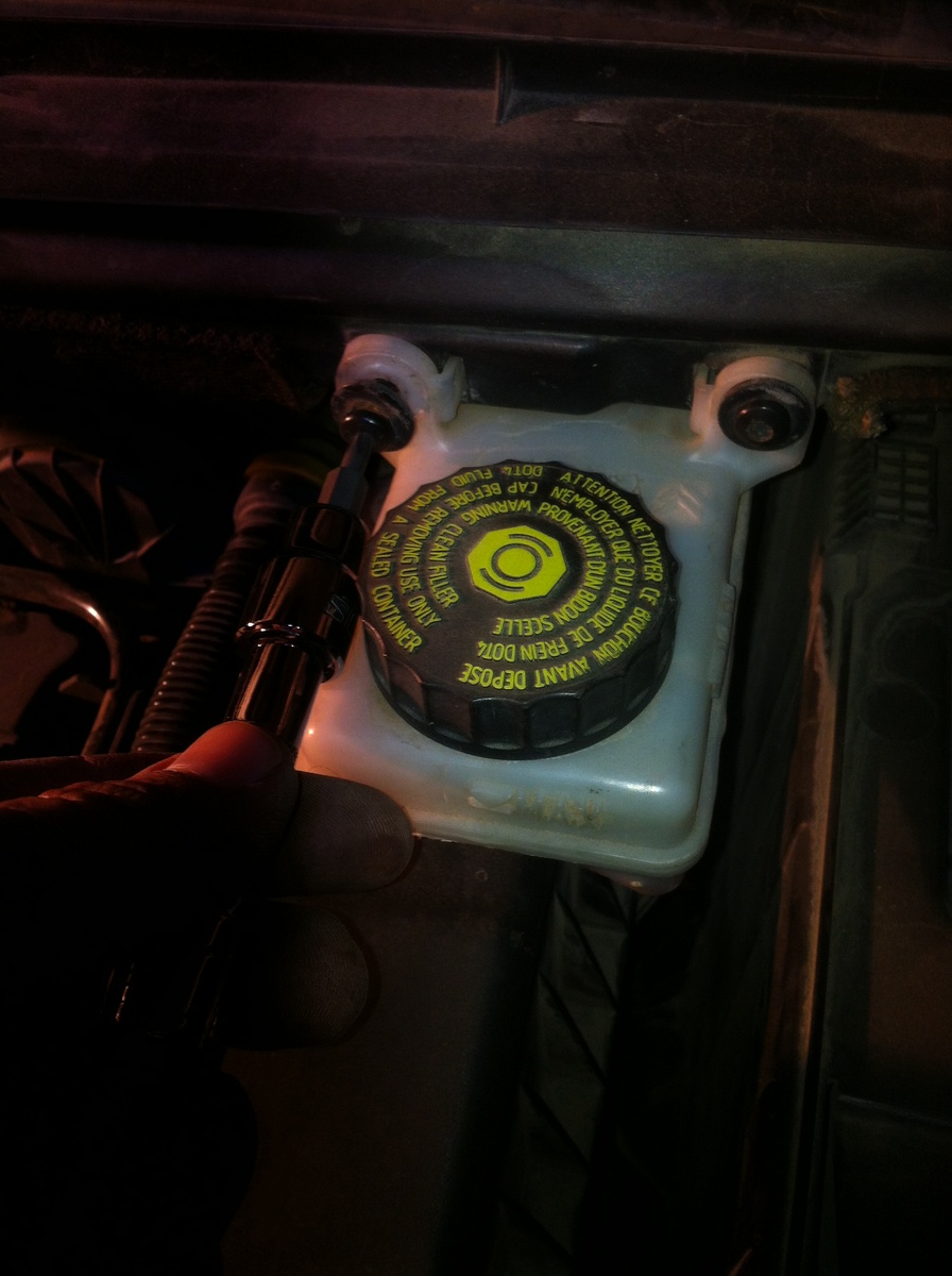

3) משחררים את שני ברגי הטורקס המקבעים את מיכל נוזל-הבלם למקומו ומזיזים אותו מעט לצד ימין כדי של יפריע להוצאת בית פילטר האוויר.

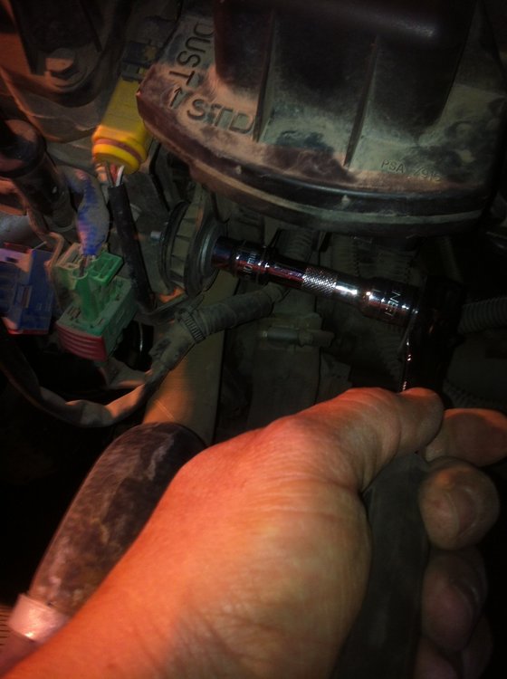

4) משחררים את הבורג (10 מ"מ) המקבע את בית הפילטר בחלקו הקדמי-תחתון.
5) משחררים את הבנד המחבר בין בית הפילטר למצערת עם מברג שטוח.
המשך-
המשך-

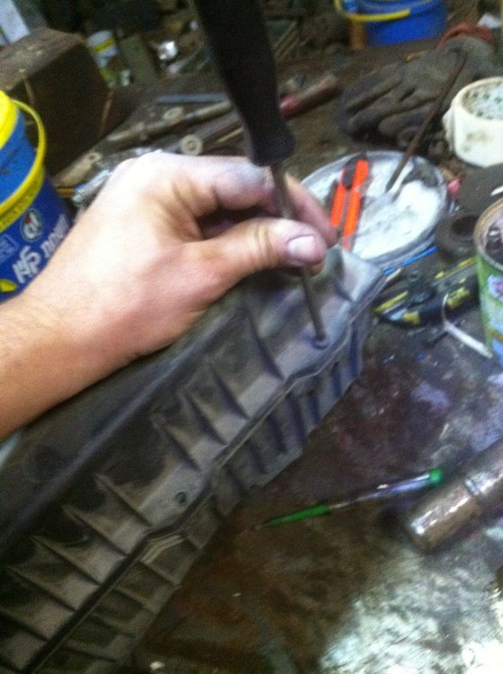

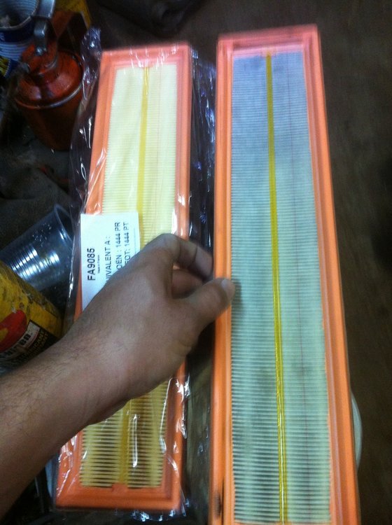

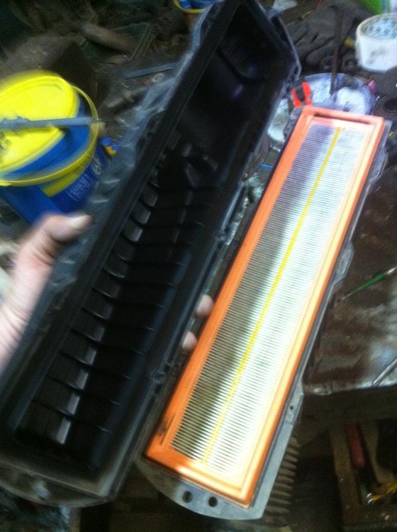

6) מוציאים את בית הפילטר ומשחררים את 6 ברגי הפיליפס שבמכסה. מנקים את בית הפילטר מאבק ומרכיבים את הפילטר החדש במקומו. שימו לב שאם יש מגרעת בקצה אחד של הפילטר הוא אמור להיות ממוקם מעל צינור כניסת האוויר לבית הפילטר. (מק"ט פילטר- 1444pt). מרכיבים הכול חזרה בסדר הפוך.

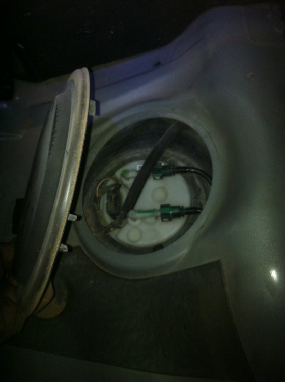

פילטר דלק-

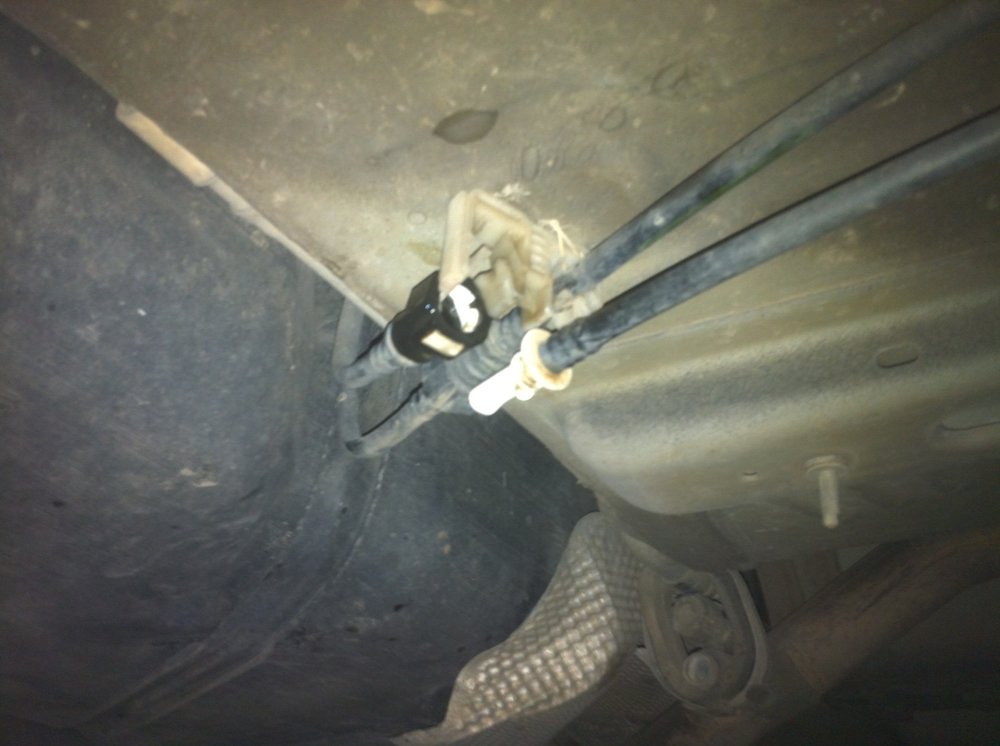

כלים דרושים- ג'ק, בוקים, כלי לאיסוף דלק, והרבה עדינות.

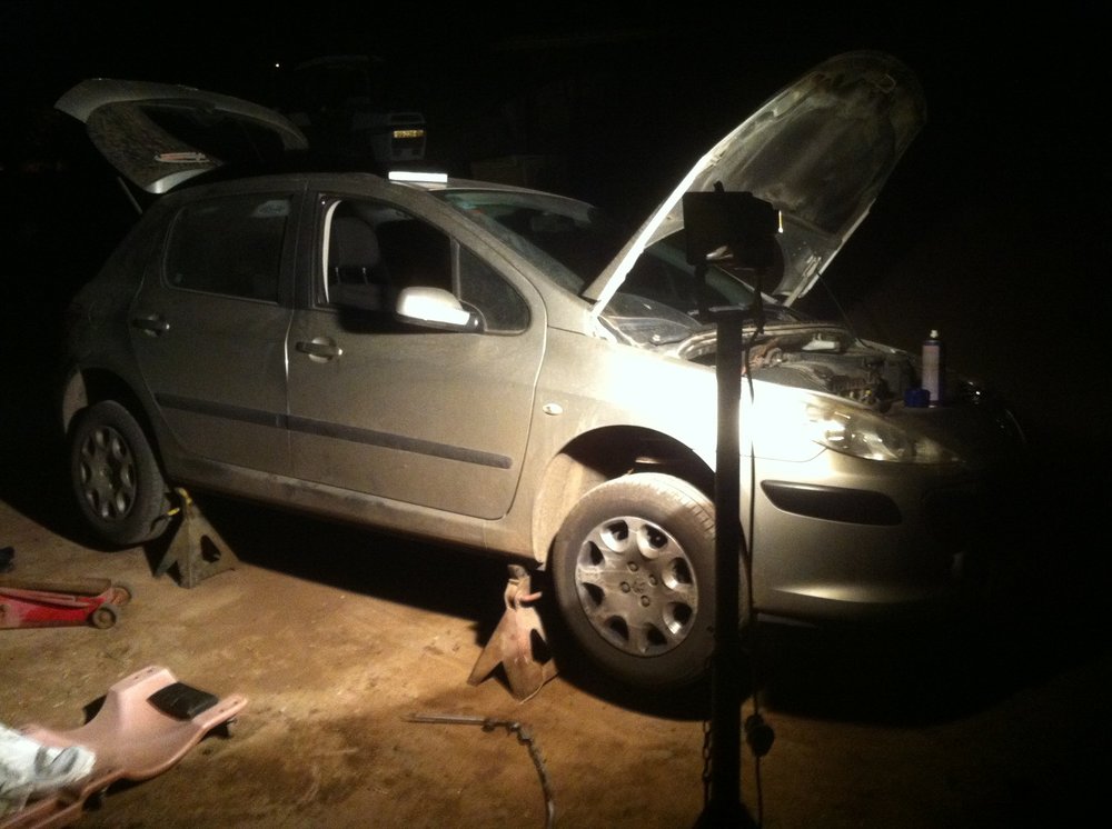

1) מרימים את צידו הימני של הרכב ומקבעים על בוקים על מנת שתהיה גישה למחברי צינורות הדלק שמתחת למיכל.

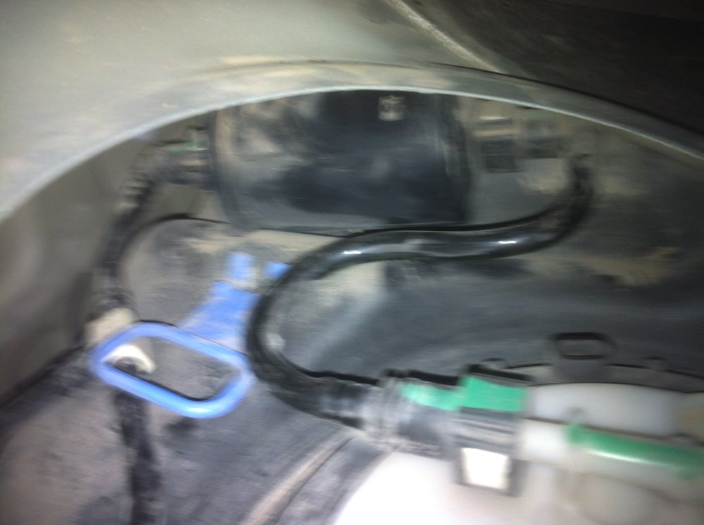

2) נכנסים אל מתחת לרכב, מחברי 2 קווי הדלק שיוצאים מהמשאבה נמצאים מתחת לאיזור המושב האחורי-ימני. כדי להוריד את לחץ הדלק וכדי שלא יישפך הרבה דלק באיזור המשאבה מכסים את המחברים עם סמרטוט דק ומנתקים אותם. לוחצים על הלחצן הלבן שבמחבר, בו בזמן דוחפים את שתי קצוות הצינור זו לזו עד שמרגישים קליק, ומושכים בכיוון ההפוך. נותנים לשאריות הדלק שבצינור להישפך.

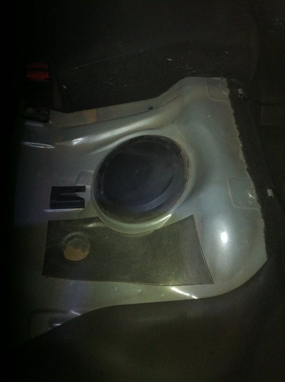

3) פילטר הדלק עצמו נמצא ליד משאבת הדלק שמתחת למושב האחורי-ימני.

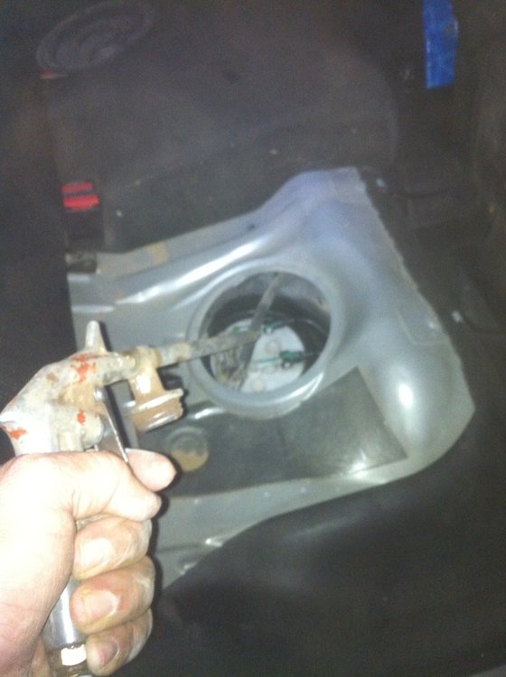

תחילה מסיטים את המושב ע"י הרמת חלקו הקדמי ומשיכתו קדימה. אחרי שהזזנו אותו נסיר את כיסוי המשאבה- עיגול פלסטיק שחור.
המשך-
עריכה אחרונה על ידי botzek1

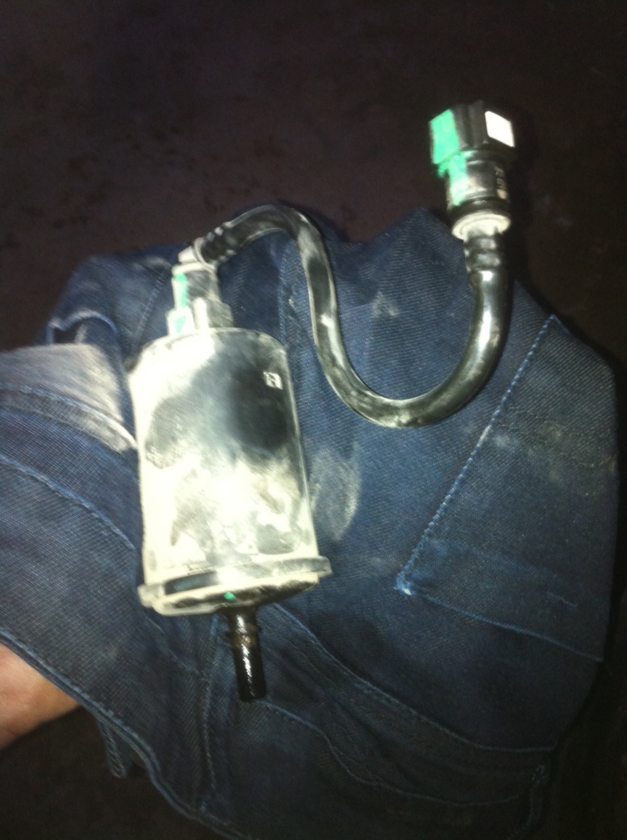

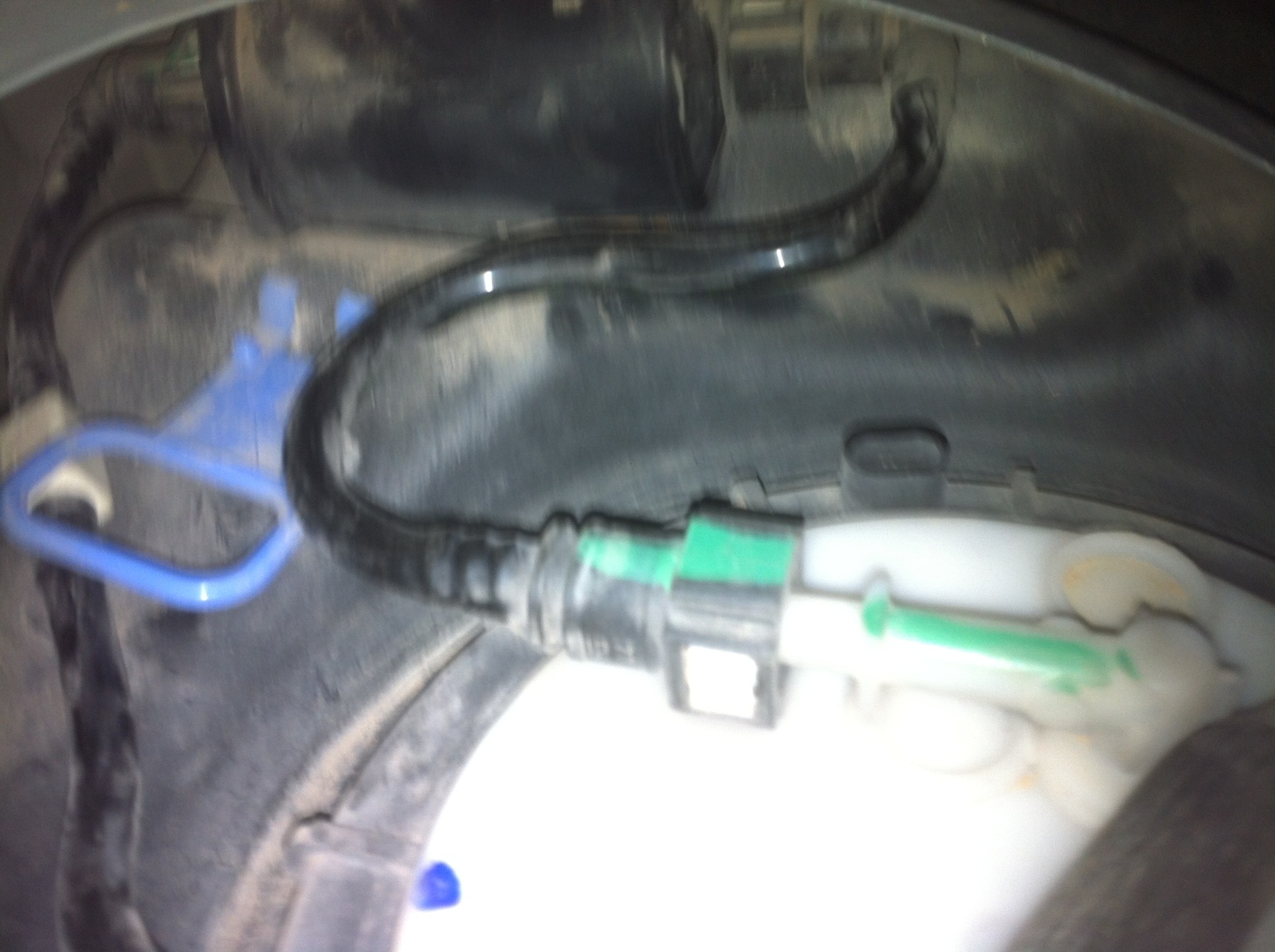

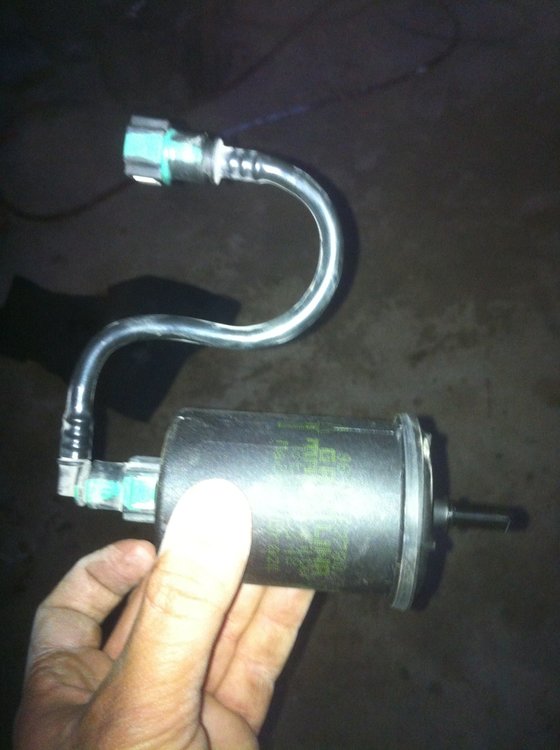

4) הגישה אל הפילטר עצמו מעט צפופה. הוא נמצא בצידה הימני של משאבת הדלק, תפוס ע"י חבק פלסטיק שביר (מק"ט- 1563e0) שאני אישית שברתי בחוסר עדינות, ובינתיים לא מצאתי תחליף (לא קיים במלאי של היבואן :evil:). החבק מחובר ע"י פין פלסיק עגול למיכל הדלק, מושכים אותו למעלה בעדינות ומזיזים הצידה. לאחר מכן מפרקים את שני צינורות הדלק המתחברים לפילטר עם אותם מחברים שכבר פירקנו קודם.
חשוב מאוד- לשים לב באיזה כיוון היה מורכב הפילטר ולאיזה צינור. מוציאים את הפילטר הישן בזהירות (כדי שיישפך כמה שפחות דלק ברכב) ומרכיבים את החדש (מק"ט- 1567c6) בסדר הפוך ובכיוון הנכון (על הפילטר יש סימון עם חץ למקרה ששכחתם איך היה מורכב). מחברים את צינורות הדלק חזרה ע"י דחיפה עד שמרגישים קליק. לא לשכוח לחבר חזרה גם את צינורות הדלק מתחת לרכב שפירקנו קודם. רצוי לייבש את שאריות הדלק שנשפכו באיזור.
5) כדי למלא את צנרת הדלק מחדש- לוחצים על דוושת הדלק, פתוחים סוויץ' משאירים את הדוושה לחוצה כשנייה ומשחררים אותה. מחשב הרכב יפעיל את משאבת הדלק כ-25 שניות כדי לייצר את לחץ הדלק הדרוש. לאחר מכן אפשור לסגור את הסוויץ' ולהניע.

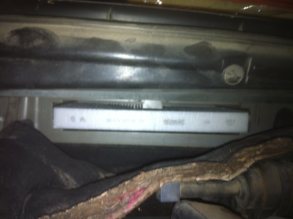

פילטר מזגן-
כלים דרושים- מברג שטוח דק.

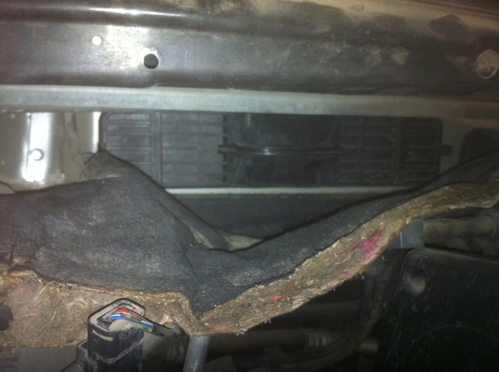

1) פילטר המזגן נמצא בתוך צידו הימני של "קיר האש", מאחורי מיכל העיבוי. כדי להגיע אליו ראשית מסיטים את חלקו העליון של ריפוד הבידוד הצמוד לקיר האש. בעזרת מברג דק פותחים את הקליפס השמאלי ביותר שעל הבידוד (ע"י משיכת חלקו הפנימי בלבד- כלפי חוץ), מוציאים את הקליפס ומסיטים את הבידוד.
2) מאחורי הבידוד נמצא בית הפילטר- מושכים את הידית ומסירים את המכסה.

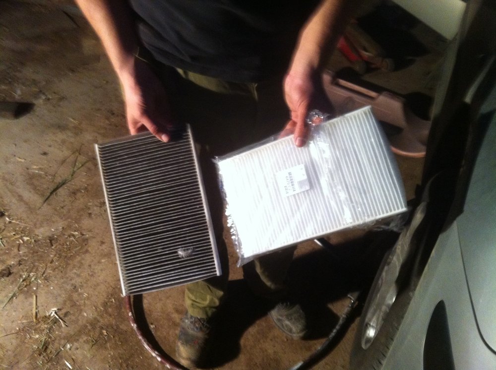

3) כעת רואים את הפילטר, מוציאים ומכניסים את החדש בכיוון הנכון (לפי הסימון-אם קיים). (מק"ט- 6479c2)
4) סוגרים את המכסה, צריך להישמע קליק בכל צד. מחזירים את הבידוד למקומו ומהדקים את הקליפס.
דרך אגב- הפילטר הישן לא היה עם פחם פעיל, הצבע הוא בגלל הלכלוך שהצטבר :shock:.

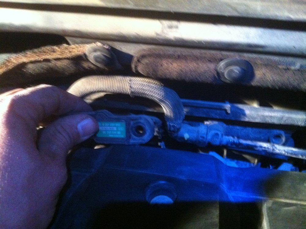

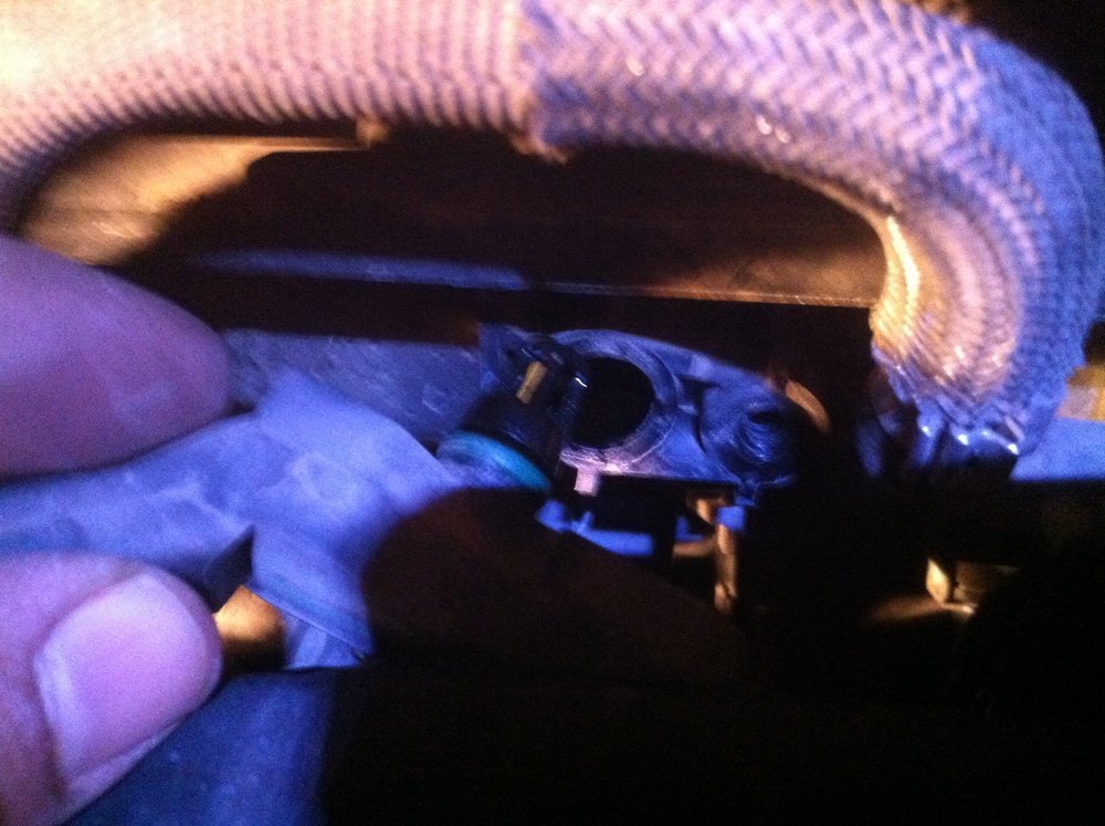

1) החיישן נמצא על סעפת היניקה בחלקה הקדמי. תחילה נפרק את שקע החשמל ממנו. לאחר מכן בעזרת מפתח 8 נשחרר את הבורג היחיד המקבע אותו למקומו, כעת ניתן למשוך בעדינות את החיישן החוצה.
2) בעזרת ספריי מגעים ננקה את החיישן. במקרה שלי העיגול הצהוב היה שחור תחילה. חשוב מאוד לא לשפשף או לגעת בחיישן עצמו. אני הגעתי לתוצאות יפות מאוד בהתזה בלבד. לאחר הניקוי ייבשתי את החיישן בלחץ אוויר נמוך. השימוש בספריי מגעים ולא ספריי קרבורטור מכיוון שהוא עדין יותר ולא תוקף את הפלסטיק. כמו כן הוא מתנדף הרבה יותר מהר ולא משאיר משקעים. לאחר הייבוש מחזירים את החיישן למקום וסוגרים בעדינות.
