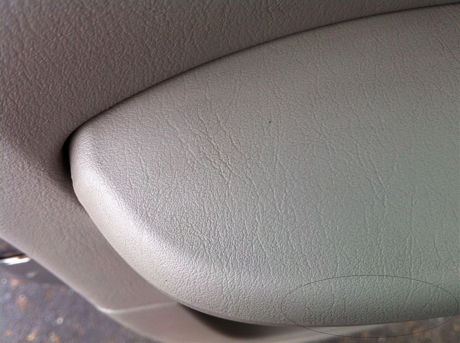

רציתי לדעת איך אתם מצליחים לנקות יסודי את הפנים הרכב , על הידיות והדשבורד ולהוריד את הליכלוך העיקש.
כמו שאתם יודעים חלקי הפלסטיק ברכב הם לא חלקים לגמריי ויש שם טקסטורה או סוג של .. ששם ניתפס הליכלוך העיקש
יש למישהו חומר להמליץ לי עליו

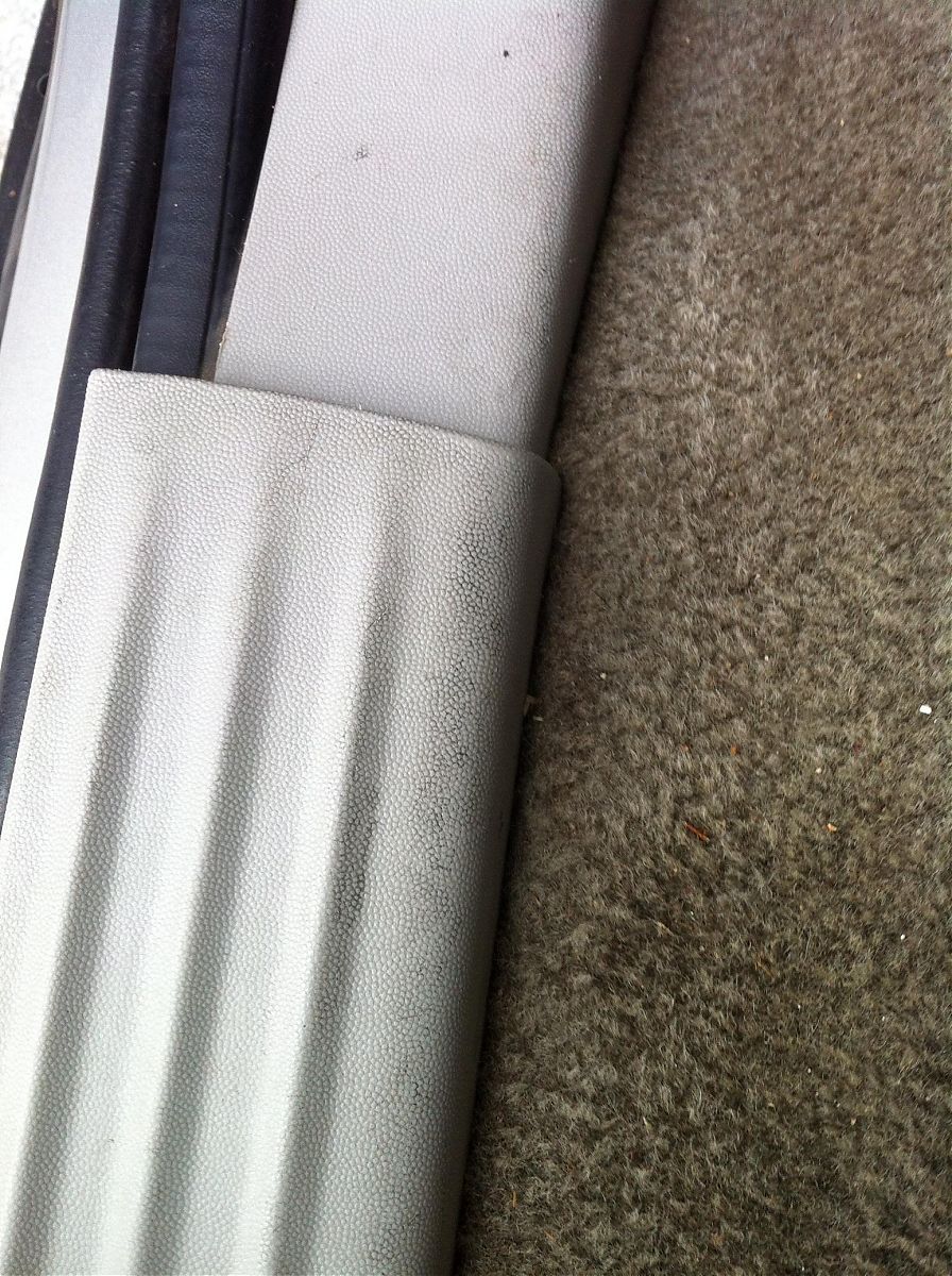

צילמתי 2 תמונות של ליכלוך שקשה מאוד להוריד אותו,
כמובן חומר שלא יפגע בצבע, ובצורה של הפלסטיק
תודה

לסף הדלת (כמו בתמונה שלך כולל הקטע הצר של שטיח הרכב) השתמשתי במעט קליה תרסיס (כן קליה זה שמסיר כתמים) וזה ממש חידש לי את כל הפלסטיק כולל הקטע הצר של השטיחון.
רסס קליה על המקום הרצוי,המתן 1-2 דקות,ונגב עם מטלית יבשה. אחר"כ נגב עם מעט מים.

מצטרף להמלצה של APC משופרסל.
16 ש"ח ל4 ליטר.
וגם את זה מדללים.
החומר מוריד לכלוך עיקש ומחדש הרבה משטחים.
לפי התמונות זה יחדש לך את הפלסטיקים.
אופן השימוש הוא ריסוס המתנה קלה ושפשוף קל ע"י בד.
לכלוך עיקש אפשר להבריש בעזרת מברשת ולנגב בעזרת בד או נייר סופג.
אני ממליץ גם לשטוף במים את האזור או לעבור עם סמרטוט לח על מנת להוריד שאריות חומר.

ממליץ על הAPC של שופרסל, בשילוב עם מברשת שיניים יחסית חזקה (לא מהאלה שמתקפלות מכל דבר) פשוט לשפשף ולתת ניגוב.
תלוי על מה אתה רוצה לעבוד, לג'אנטים אפשר לדלל 1:1 לריפודים ודברים עדינים יותר עדיף 1:10. בעקרון עדיף להתחיל מדילול לא אגרסיבי ולהמשיך משם בהתאם לצורך.
