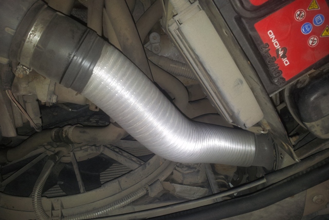

ברשותי רנו מגאן 2002, לאחרונה הבנתי שחסר לי הצינור המחבר בין המסנן אוויר לגריל (לפי מה שהבנתי זה ניקרא תעלת יניקת אויר?!).
התקשרתי היום למעל 20 פירוקיות ולכולם היה חסר החלק הזה.
יש לציין שאני נוסע כבר שנתיים ככה, ורציתי לשאול אם זה קריטי? אם כן, כמובן שאני רוצה לטפל בזה בהקדם ואם אני לא יימצא חשבתי אולי לאלתר את הצינור הזה.
האם זה חשוב? האם יש דרך לאלתר במידה ואני לא מוצא חלק חילופי?
מצורפת תמונה...
http://www.up1.co.il/images/K0k7y.jpg
תודה לעוזרים !!
ניתן להשיג צינור כזה תחליפי שנמכר לפי מטר בכל חנות חלפים שמכבדת את עצמה...
התפקיד של הצינור הוא לספק אוויר בטמפרטורה נמוכה יותר מהטמפרטורה החמה שבאזור המנוע (לצורך בעירה יעילה יותר של התערובת בתוך המנוע)
לדעתך אני צריך לטפל בזה בדחיפות?

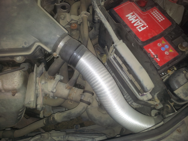

זה מה שאני עשיתי.
עולה 45 ש"ח בכל חנות חלפים. תבוא עם דוגמא כי זה קיים בכמה גדלים שונים.
קודם כל המון תודה לעוזרים !!
לגבי הצינור הבנתי שאפשר לרכוש אותו וזה מה שאני יעשה..
מה לגבי הפלסטיק שבקצה הצינור? (זה שקרוב לגריל..) גם אותו אין לי ברכב..
גם לזה יש תחליף?
זה צריך ליהיות כמו קונס אוויר כזה.
תחפש במורשה, אולי יזמינו לך הכל קומפלט, (יכול להיות שזה יעלה המון).
לדעתי אפשר לקנות רק צינור ארוך וכבר לקבע אותו באיזה מקום.
כל המטרה היא לקחת אוויר יותר קר (כי על יד המנוע האוויר רותח, וזה לא טוב לצריכה ובאופן כללי)
דווקא את הפלסטיק לא צריכה להיות בעיה למצוא בפירוקיות. הצינור מתבלה עפ השנים והרוב מחליפים אותו לזה שנמכר לפי מטר, אבל לכונס לא קורה כלום ולכן ברוב הרכבים שמגיעים לפירוקיות הוא אמור להיות.
הרוב לא מחליפים אותו בכלל, אלא נוסעים ככה. והאמת שלא הרגשתי שום הבדל לאחר הרכבת הצינור. המקורי אצלי היה קרוע לחלוטין.
אבל אני יוצא מתוך נקודת הנחה שאם היצרן ראה לנכון להתקין אותו - הוא לא מיותר.
