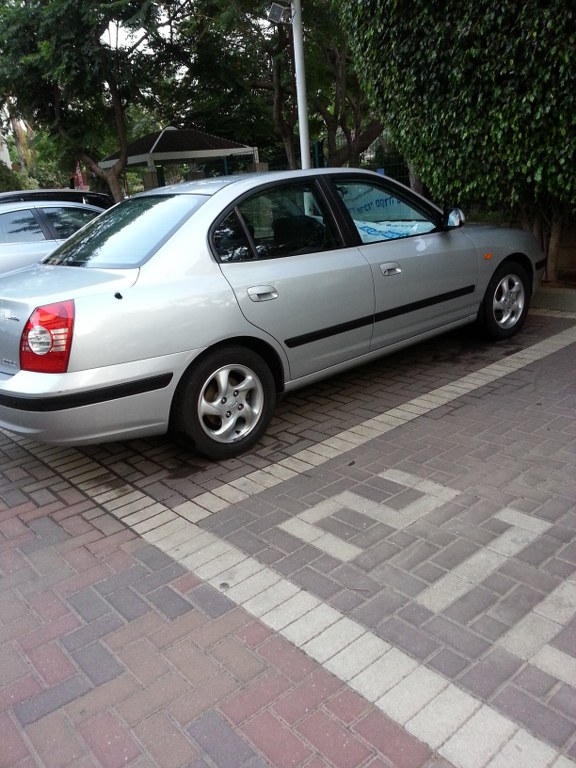

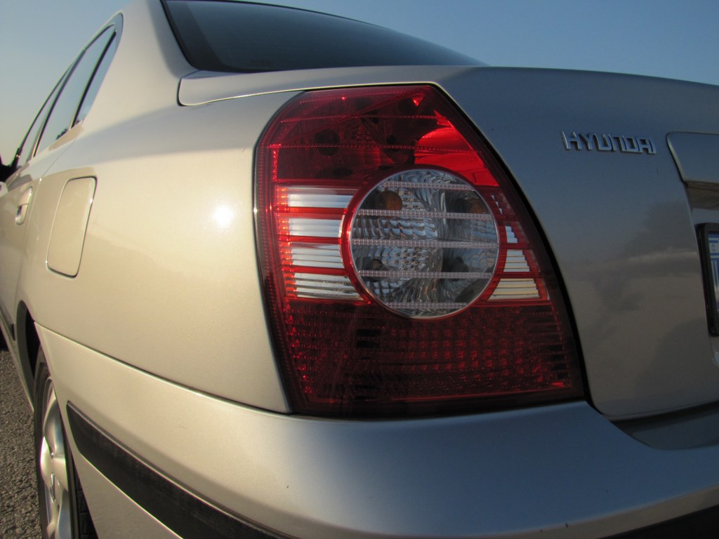

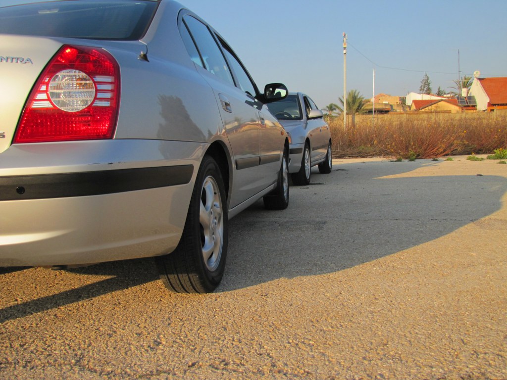

התהליך עצמו של הפוליש היה קל, הפד רחב ובגודל מתאים ליד דבר שהקל מאוד על העבודה. פד אחד מספיק לרכב, שטפתי אותו עם מים בלבד וייבשתי. אני לא יודע לשאר את הזמן בגלל שכל פעם עשיתי חלק חלק. שזה אומר. שטיפה, פלסטלינה, פוליש גס פוליש עדין ואז אוטם. כלומר כל קטע לקח כמעט רבע שעה. היה חשוב לי לבצע חלק חלק כי בדלת אחת הייתה שריטה קטנה שדרשה יותר תשומת לב, או בכנף שהיה כתם ישן של לשלשת ציפורים. סך הכל על הרכב היה שלוש ארבע מפגעים שהיה חשוב לי להסיר ולכן התעכבתי מעט.

לכל האנשים שדואגים לציין שבעזרת עבודה ידנית לא ניתן להוריד כלום, הנה לפנכם התוצאה!

הדעה שיש כאן פורום היא נחרצת פוליש רק במכונה,ושאני לא יגיד לך אחרת. גם אני חשבתי שרק עם מכונה יש עתיד. אבל בדקתי באינטרנט, חיפשתי, חפרתי ומצאתי שגם עם ציוד מתאים אפשר לבצע פוליש ברמה גבוהה מאוד עם ציוד מתאים וסבלנות.
ושוב מצב הצבע היה טוב, ללא כל דפקטים או קילופי צבע. אני שומר על הרכב בקפידה רבה מאז שהוא נרכש (שנת 2006) ווקסים כל חודש וחצי חודשיים,ושטיפות. אז נכון היה כמה שריטות והיה סווירלס צפופים, בכל זאת הרכב משנת 2006 והוא פשוט במצב תצוגה.

נכון אין תמונות של הרכב רגע לפני התהליך אבל עכשיו אני מעלה תמונות של לפני הפרויקט אבל אחרי שטיפה.
צולם לפני חודש חודשיים.
ואני חוזר ואומר שוב. אם אתם רוצים לבצע פוליש אל תחתרו ישר לפולישר ואת המכשיר הזה שבודק את עובי הלכה. כנסו לפרופורציות חברים! תבדקו את מצב הצבע עם העיניים, תשאלו את עצמכם מה אתם רוצים לשפר בפרוייקט עצמו ולפי זה תרכשו את החומרים המתאימים.

כשאין סווירלס הצבע מתעורר לחיים.
ועוד איך! היה לי על הדלת של הנהג סימני פתיחת דלתות של השכנה (סימנים בצבע שחור) אחרי פלסטלינה ופוליש זה ירד ופתאום צבע הדלת חזר לחיים.
הבגאז' החולף ונצבע בשנת 2008,ואיך להגיד הלכה שם לא ממש עבה. היה הרבה סווירלס ויישמתי שם פוליש עדין ושיא העדינות עם הפד והצבע חזר לחיים גם הוא. הוא נראה טוב יותר מתמיד.

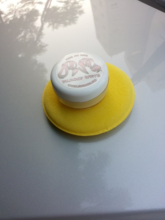

היום הוא יום השטיפה השבועית, ועם זאת החלטתי לנסות את הווקס של דודו.
הווקס הוא dodo juice diamond white hard wax דוגמית
פד צהוב מאיביי
הווקס מאוד קשה, קשה למרוח אותו, קשה להוריד וגם בעת המריחה הווקס הופך לשקוף על פני המשטח,קשה לראות איפה מרחתי ואיפה לא. בנוסף לא אהבתי אצלו הוא שטח הכיסוי הנמוך שלו, אני כל רגע צריך להעביר "וויש" לתוך הצנצנת כדי לכסות עוד קטע. אבל יש לזה יתרון. הוא גם לא נגמר כל כך מהר ולכן זה מתאזן כי לא צריך שכבה עבה. אני הורדתי אותו אחרי 30 דקות מהרכב והרכב הגיש חלק מאוד ומבריק מאוד. והריח שלו מטריף את כל החושים.
בקיצור עם ידיים תפוסות אני מרוצה מהתוצאות. וכן אני חושב לרכוש אחד כזה באריזה יותר גדולה.
