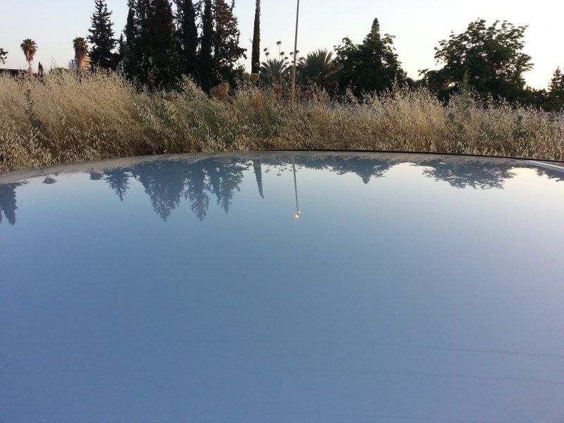

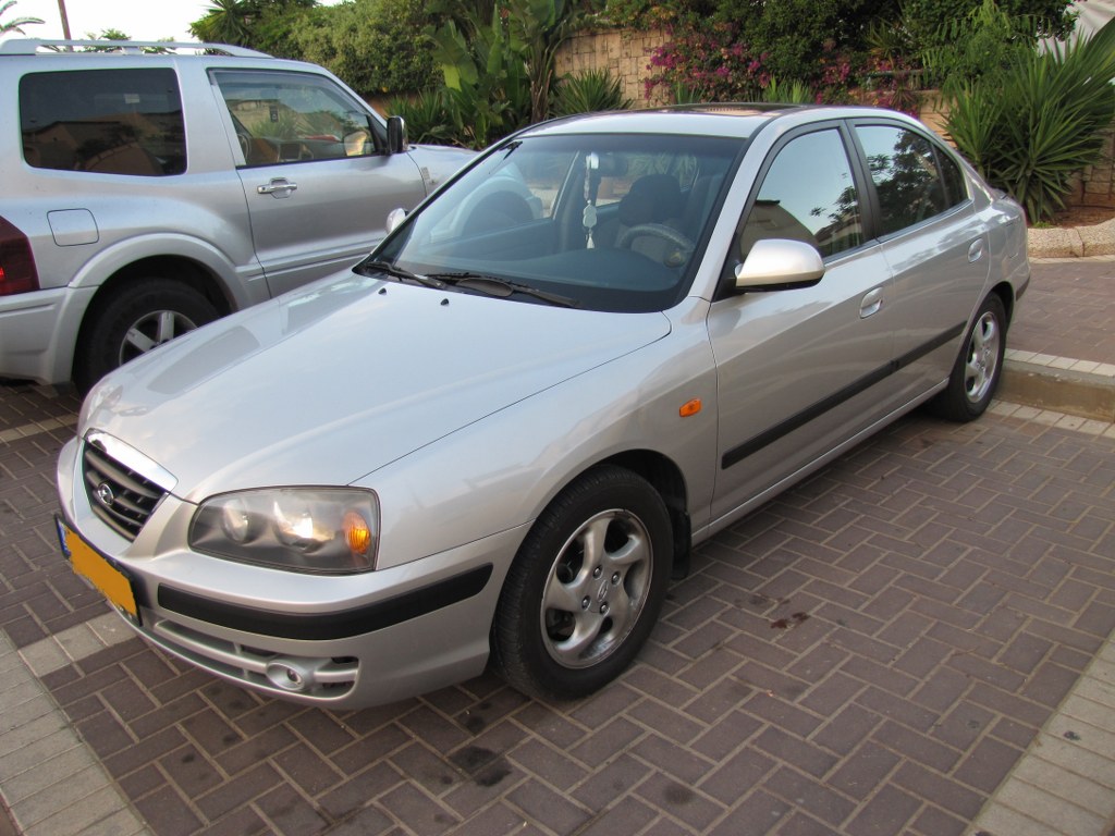

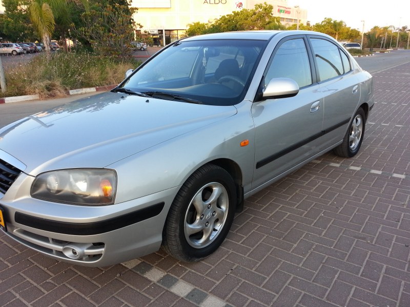

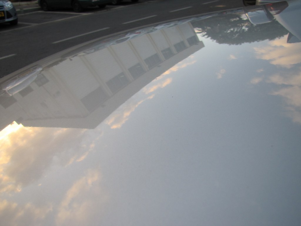

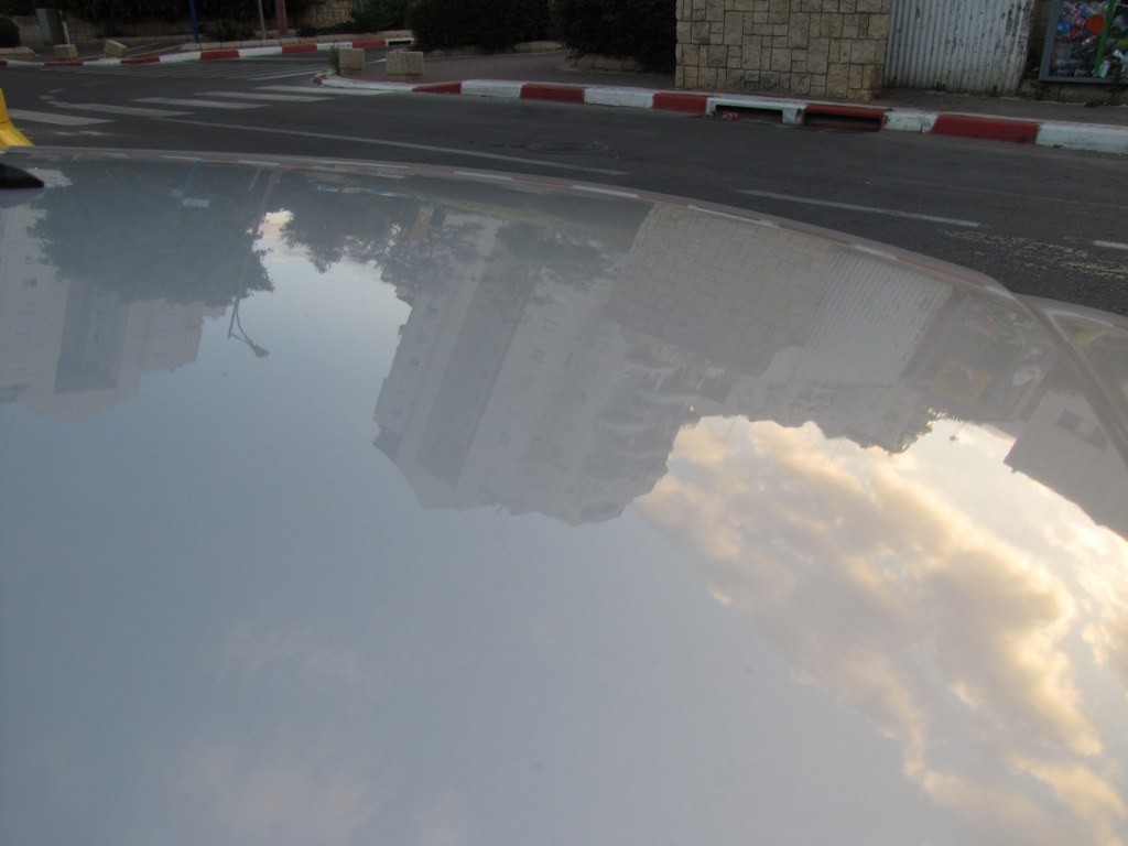

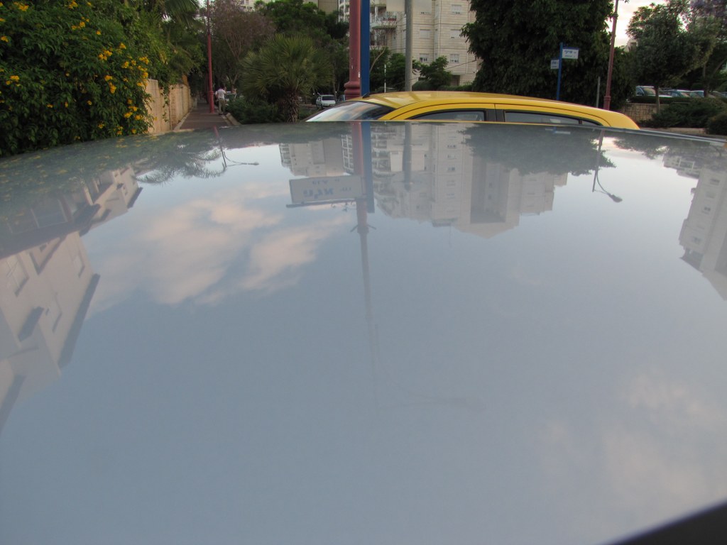

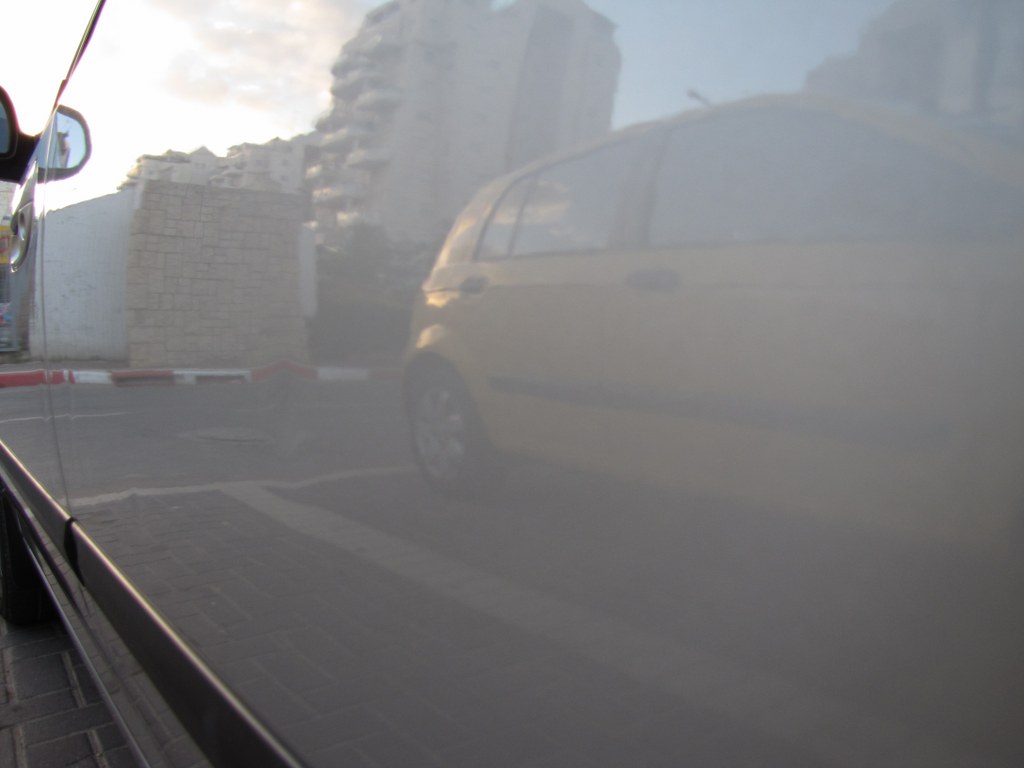

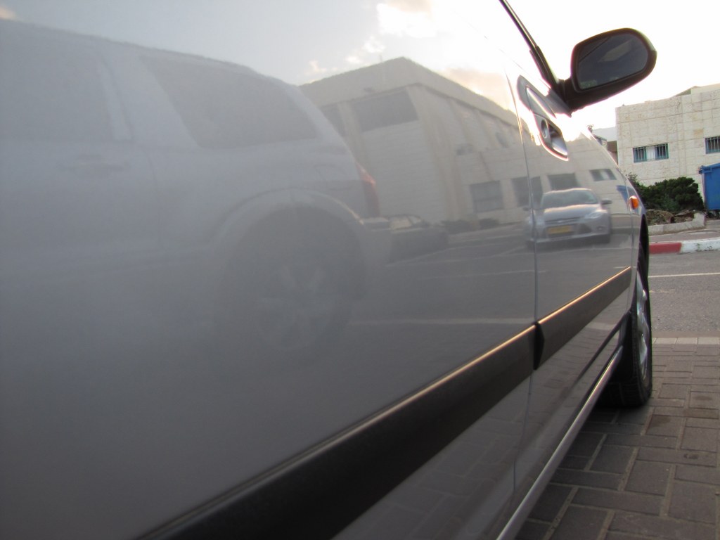

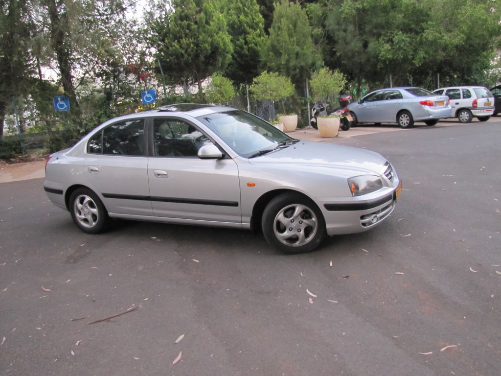

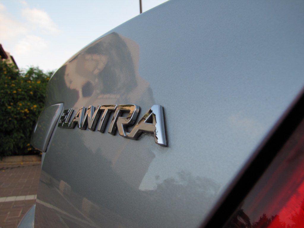

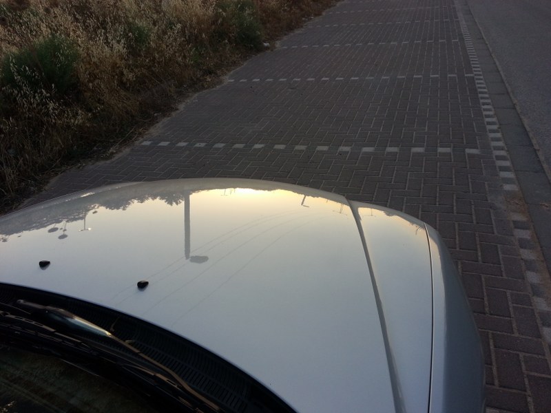

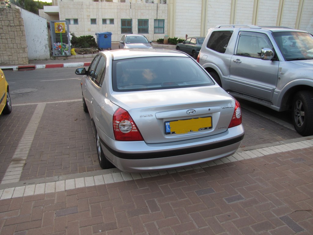

שלושה ימים של שכרון חושי הדיטיילינג שלי.
הטיפול כלל: שטיפה טובה עם ONR, פלסטלינה, פוליש גס,פוליש עדין, גלייז, ולבסוף אוטם צבע של אופטי סיל.
לא היה קל.
המטרה שלי הייתה להעלים כמה שריטות שהשכנה הנחמדה שלי דאגה לעשות על דלת הנהג. כתם לישלוש של ציפור על המכסה מנוע, והעלמת סויירלס ככל האפשר. לפי דעתי באזורים הקשים ביותר כגון: מכסה מנוע וגג היה את רוב הסווירלס והם ירדו, אני משער כ70% שזה מאוד יפה. הטיפול התפרס לשלושה ימים, כל יום שלוש שעות. התחלתי בחמישי,סיימתי לא מזמן.
את האוטם צבע (אופטי סיל) יישמתי פעמיים, שתי שכבות כל 12 שעות.
אין תמונות של לפני, לא הצטלם טוב. אבל יש תמונות אחרי שזה יותר מעניין.

הרכב נראה לא פחות ממדהים מבחינת עבודת דיטיילנג, עשית עבודה מעולה.
שטפת את הרכב בין בין שכבה לשכבה של אופטיסיל?
ארליך, תביא אורז, מקרוני וביצים
תודה לכם חברים, בהחלט לא היה קל. וכן שטפתי את הרכב בין פוליש לפוליש עם IPA.
Peugeot 208GTI 2017 and Hyundai Tucson 1.6T 2019. 😀
Hyundai Tucson 2.0L Open sky 2016-2019- Sold Hyundai Elantra 2006 2.0L 2006-2016-Sold, Peugeot 206XS 2015-2021 Sold
שאלתי לגבי בין השכבות של האוטם, לא של הפוליש.
עברתי עם סמרטוט עם מעט ONR,כדי להוריד את המעט אבק שהיה.
