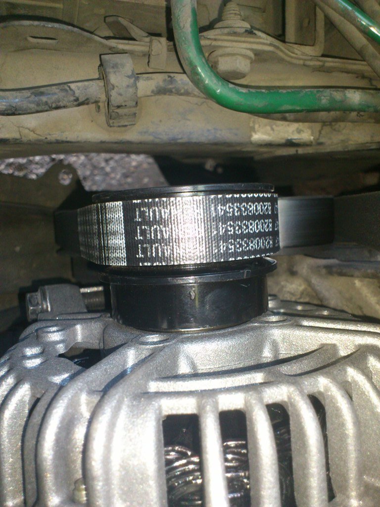

עוד שאלה
צרפתי תמונה של איך הרצועה מורכבת עכשיו.
האם היא אמורה להיות כך על האלטרנטור?
היא נראית לא בקו אחד עם שאר המותחנים.
עד כמה שאני זוכר, קודם היא הייתה חריץ אחד ימינה יותר.
