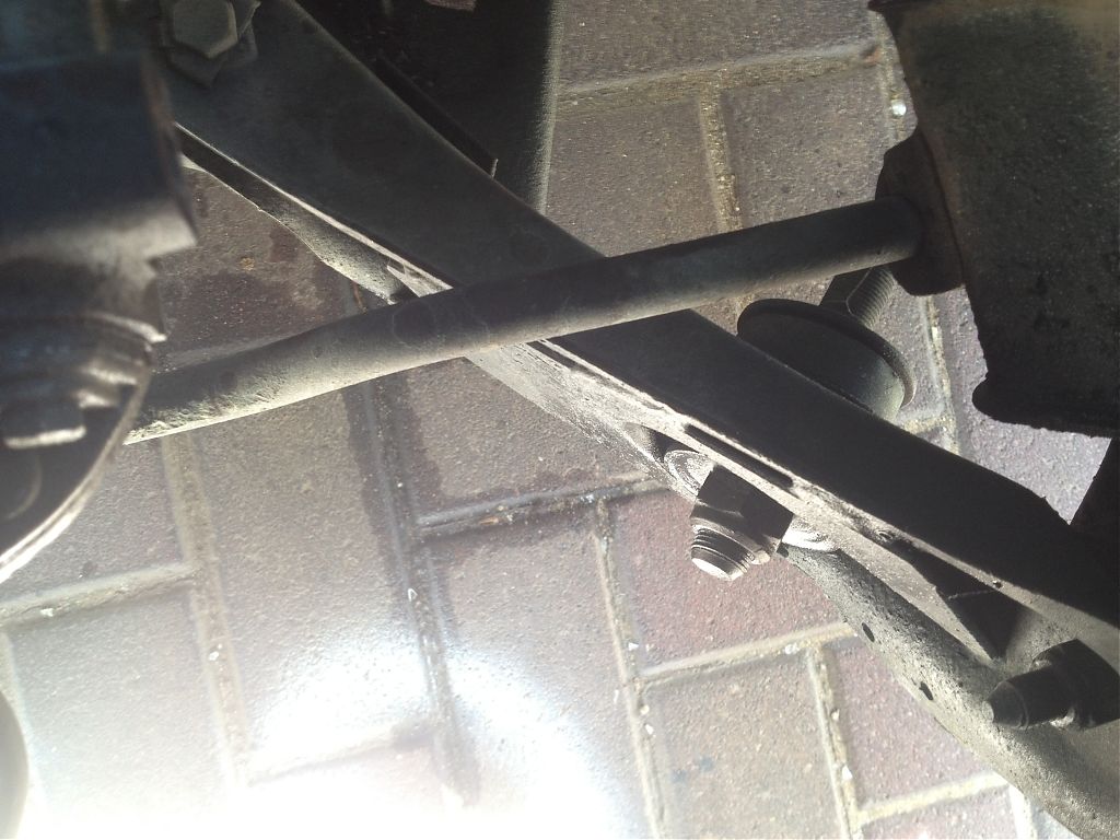

יש לי תופעה מוזרה באוטו.
בבוקר, או כשהרכב קר לחלוטין הכל פיקס, אבל כשהעסק מתחמם טיפה, ההגה מתחיל לחרוק כשאני עושה תנועות חדות עם ההגה ימינה ושמאלה, מין רעש של חיוך ברזל בברזל בלחץ.
הצצתי פנימה, הרעש מגיע מתוך סוג של מחבר כזה, לא יודע בדיוק מה זה.
מה יכולה להיות הבעיה? מן הסתם הגה רגיל, לא הידראולי חס וחלילה :)

האם החריקות שאתה שומע מגיעות מהמסרק עצמו או במוט שעליו
יושב גלגל ההגה?
תנסה לגרז שם את המקום וגם על הדרך תציץ על הגומי של הקופלונג
שהוא לא יבש וסדוק.

מהמסרק, יש מין חיבור כזה. בצד נהג.
W202 C240
החיבור הוא הקופ-לונג ,שיניב רז התכוון כנראה שהגומי יבש, מוטב שתצרף תמונה.

לקחתי את האוטו למוסך...
המכונאי אמר שזה בול ג׳וינטים (תפוחים לא?) אבל יש איזה קטע שיש את הרעשים בהזזת ההגה אבל גם כשאני נשען על האוטו ומנענע אותו ללא הזזת ההגה.
הרעש מגיע מכיוון מין מיסב כזה שמגיע מהגלגל ומתחבר למסילה כזאת.
W202 C240
כניראה אתה מתכוון לבוקסות של המוט רדיוס (בכל צד יש שתי דיסקיות כאלו כמו ספוג קשיח)
האם כאשר אתה עובר על פסי האטה יש רעש של מין חיכוך כזה ?
אם כן אז רוב הסיכויים שזאת הבעיה.

בפסי האטה לא שמתי לב, אבל בהזזות קצרות של ההגה מצד לצד ובניענוע הרכב יש רעש.

מה שאתה יכול לעשות זה לרסס WD40 על הגומיות
ותראה אם נעלמים הרעשים רק בזהירות שלא תרסס על הברקסים.

לגבי לרסס, אין בעיה אבל אני לא יודע על מה לרסס, אני לא יודע בדיוק מאיפה הרעש רק את האיזור הכללי.

תרסס על הגומיות של המיתלים (בוקסות בצורת גלילים) אמור לשמן את המקום ולהקטין את החיכוך
בעיקר באזור שצילמת וגם בצד השני.

ראיתי מאיפה הרעש, זה מהבולג׳וינט שממש צמוד לגלגל. ריססתי את האמא שלו ולא עזר. חייב להחליף לדעתי. איפה אני מוצא עכשיו חלקים אלוהים...
