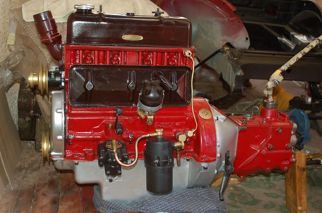

מנוע המוריס נצבע עם ספרי הטוב ממשפחת ה"פשוטים" כאלו שקונים בחנויות לאספקה טכנית.
עלות בקבוק ספרי היתה אולי 24 שקל .
כיום לאחר 4000 ק"מ לערך , ו4 שנים (במאי השנה ) של נסיעה צבעו כמעט זהה ליום הצביעה .
קצת פחות בוהק .
החום של מכסה השסתומים - זה אותו צבע בורדו. נצבע התייבש ולאחר יומיים ששמתי בתנור ( ביתי קטן שעל השיש )
וחיממתי אותו עד שנהיה חום כהה .
