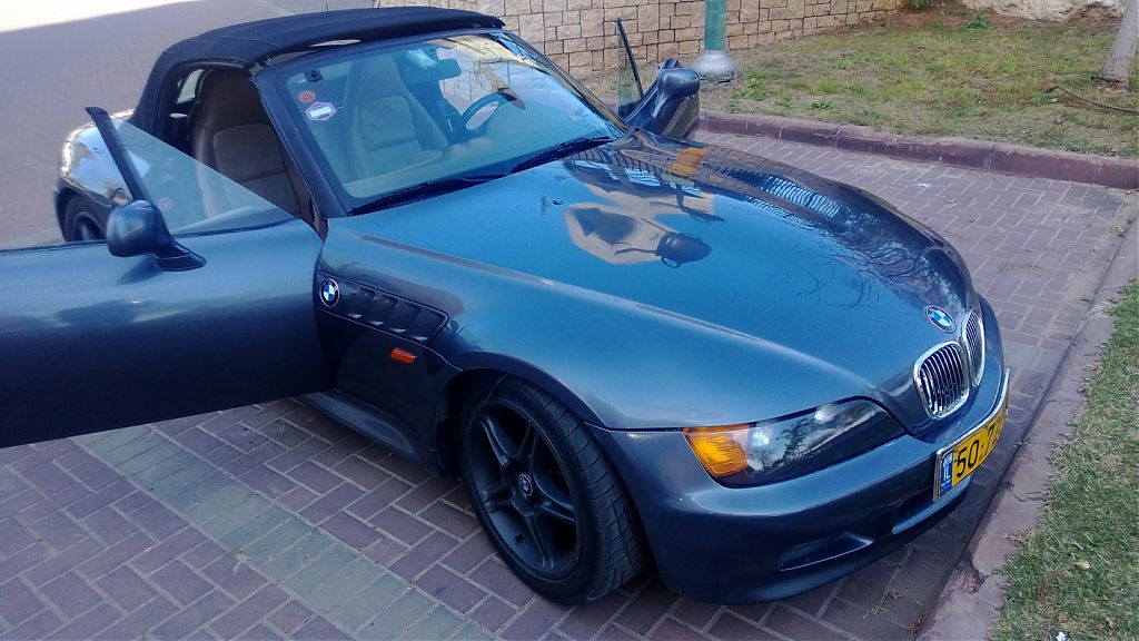

ההמשך.. אני ממשיך ומפרט למען הדורות הבאים שיבצעו חיפוש באתר וילמדו מטעויות ומטעים למינהם:
בהמלצתכם, השיחה הוקלטה, לכל מקרה שלא יקרה אם יקרה.
הוא לא התחמק והודה שאכן ישנם כתמים וישנם מקומות עם עודף צבע ( מרקם קליפת תפוז). הוא אומר שצריך לבצע עוד כמה שלבים ( שלייף סבון, פוליש גס, וקס ועוד משהו ( אמריקאן גייס.)) - רק הזכרתי לו שהוא סיים את הצביעה לא טרח להגיד לי לחזור.
כמו כן, הטיעון של בעלי מקצוע , מה רצית לקבל תמורת X שקלים. בשבביל לצבוע אוטו כזה צריך Y (שזה הרבה יותר מ X ).
מה שנסגר, שבעוד שבוע וחצי , נעשה שלייף סבון + פוליש עד שיבריק. אם אני רוצה וקס אז זה על חשבוני.
משיחה עם איש המקצוע שהתייעצתי איתו לפני , זה סביר.
טוב שאתה עומד על שלך.
כולי תקווה שאת המשך העבודה הוא יעשה בצורה מקצועית ולא יוסיף חטא על פשע.

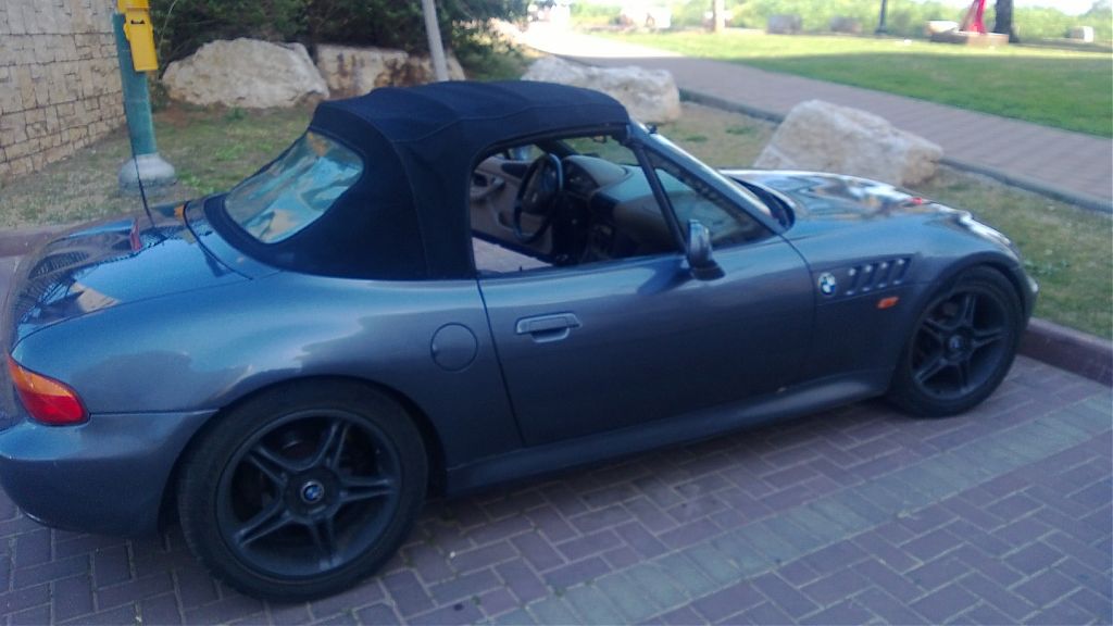

או שאני לא מבין את התמונות , או שאתה לא מבין את המצב .
אני שוב אחזור על דברים שנאמרו , רוצה תקשיב , לא רוצה לפחות אני ניסיתי לעזור .
שלייף סבון לא יתקן את הבועה , גם לא אם כוכב פורנו תשפשף את הנייר .
היו פה אזכורים לגבי פסים ובתמונות אולי יש משהו כזה , לא התייחסת למה ששאלו אותך , אם באמת יש משהו כזה - גם זה לא יפתר על ידי השלייף סבון .
הדבר היחיד ששלייף סבון יעשה זה להעלים את הטקסטורת תפוז (ובאופן כללי פגמים בלכה) , וגם זה רצוי שיעשה באופן מקצועי (ולא מזלזל בפחחים כבודם במקומם , אבל הם לא המקום , כדרך אגב לירון ששאל המקום הוא אך ורק דיטיילרים וגם פה רק למנוסים ושמקפידים למדוד עובי צבע) .
גם פרארי חדשה מגיעה מהמפעל עם לכה מחוספסת , אתה מוטרד מהפרט הכי פחות חשוב , ומתעלם מבעיה רצינית יותר בצבע .

ידידי, למה לכעוס?
ניסיתי דרך הצילומים להראות את הבעיה , תנסה לחשוב על תיקוני פחחות בגודל של 5-8 ס"מ שמשתקפים דרך הצבע שמעל.
הלכתי למשהו שמתעסק עם הנושא ( צבע, דיטיילינג, חידושים וכו' - יש תמונות באתר שלו שמבצע כל מיני עבודות באולם פרארי/מזראטי ) והתייעצתי איתו. הוא נתן כמה הצעות שעזרו לי להתמודד מול הצבע . עצות שאכן עזרו.
יכול להיות שצריך צביעה מחדש, את זה נדע אחרי השלייפ/פוליש - אם עדיין לא אהיה מרוצה - אמשיך את המאבק שלי עד שאקבל מוצר סביר וטוב למחיר ששילמתי.
מודה , לא שילמתי 10000 ש"ח . אם הייתי משלם את הסכום הזה . ראס בין עינו , הייתי מציק ומקבל צביעה מחדש.
פרופורציות - זו המילה.
אני עדיין זוכר שזה רכב מ 97 ולא 2013 .
ממש לא כועס , אבל משקיעים פה מאמץ בכתיבה כדי לעזור לך , ולא רוצה לגלות שלא הצלחנו בזה .
מה שכתבת לא משנה את מה שפירטתי , שלייף יכול לפתור רק פגמים בלכה - לא כתמים ובטח לא בועה .
אז כמו שאני אומר שוב , יש לנו חוסר הבנה פה או אני לא מבין את התמונות , או שמספרים לך סיפורים (ובמחשבה שנייה דבר כזה כן מכעיס אותי , לא איכפת לי איזה רכב וכמה שילמת אלא אם סיכמת מראש על עבודה לא טובה , עכשיו אני קולט שזו כנראה ה-Z , אז על אחת כמה וכמה) .

שלייף סבון לא יפתור את הבעיה אלא רק יעלים/יטשטש אותה לפרק זמן כלשהו.

  • שבועיים מאוחר יותר ...
סוף טוב הכל טוב..
לאחר כשבועיים מסיום הצביעה, הצבע השלים את העבודה ע"י ביצוע שלייף סבון ופוליש. הוספתי כמה שקלים לביצוע וקס/אוטם/גלייז.
התוצאה מדהימה לשביעות רצוני. הכתמים נעלמו, עודפי הצבע הוסרו.

לא רוצה לאכזב אף אחד , הרכב יפה כמובן , אבל אם זה לא הצילום - יש עוד הרבה עבודה ורצוי הפעם אצל דיטיילר .
