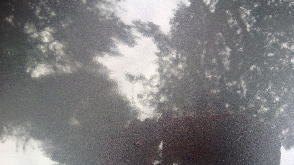

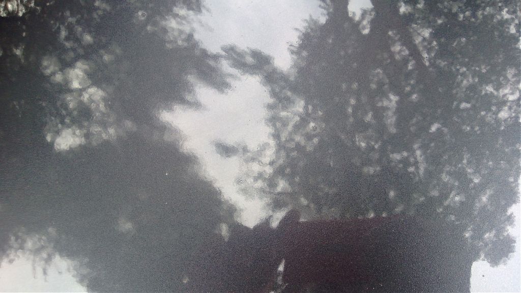

לא רואים כל כך... תנסה לצלם באור בלי עצים מלמעלה.. הניגודיות מפריעה לראות את הכתמים.
בלי קשר, תבקש צביעה מחדש על חשבונו או החזר כספי על הצביעה, ובפעם הבאה תלך לאדם מקצועי ולא לפחח שעושה רכב שלם ב 1000 שקל... הזול עולה ביוקר חברים!

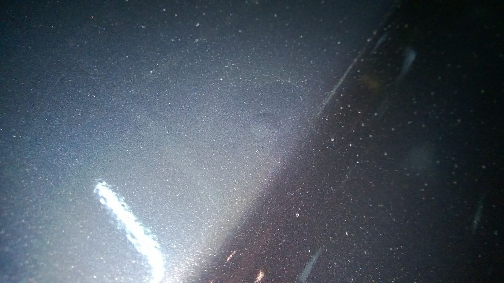

בשני הצילומים הימניים , במרכז התמונה טיפה ימינה רואים את המסגרת של הכתם.
בצילום השמאלי רואים נקודה בולטת
טוב, אני לא איש מקצוע. אבל העניין נראה לעין. הבועה הזו ממש הנתפחה? בקיצור. לך למקום מקצועי באמת לחוות דעת מלאה. תקליט או תבקש בכתב לדעתי. אח"כ לבעל המקצוע ותראה לאן להמשיך. או עבודה חדשה או החזר של הכסף - בסוף היום העבוגה לא התבצעה כראוי. מקווה שיש לך חשבונית, להזיק זה לא יזיק.

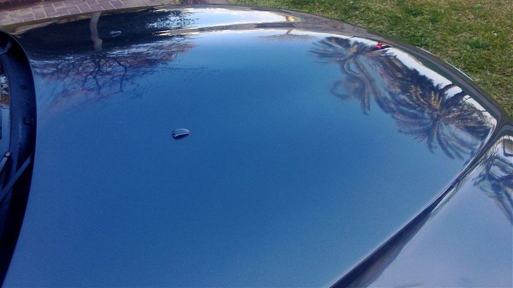

נראה כמו חומר פחחים שלא שוייף כראוי או שילוב חומרים לא נכון ואז נוצרות בועות וקילופים.
טוב, לפני שאני ניגש למקום שצבע את הרכב, הלכתי לאיש מקצוע אחר והראיתי לו את הכתמים ובנוסף את האזורים עם מקם עור תפוז וסיפרתי לו על התשובה של הצבע בעניין השלייף סבון.
הוא אמר שמה שעשו עם הצביעה זה פשוט חצי עבודה ואכן יש לבצע שלייף סבון בכדי להוריד את עודפי הצבע. להבדיל מהצבע דאמר לאחר חודש, הוא טוען שצריך בין שבוע לשבועיים.
מחר אגש להתעמת עם הצבע
אין לך מה להתעמת לגבי פרק הזמן מהצביעה עד לשלייף , זה יכול להיות גם עוד 70 שנה .
טקסטורת תפוז במידה מוגזמת היא לא עבודה מקצועית (לעומת מידה סבירה , שהיא חלק בלתי נפרד ממכוניות בימינו) , אבל אם יש מספיק לכה זה נכון שאפשר להחליק אותה עם שלייף .
לגבי השאר אין לי מושג , אני רואה רק בועה בתמונות (יש גם פסים , לא בטוח אם זו התאורה בצילום או באמת משהו בצביעה) , וזו בעיה שלא קשורה לשלייף - דרושה צביעה מחדש .
