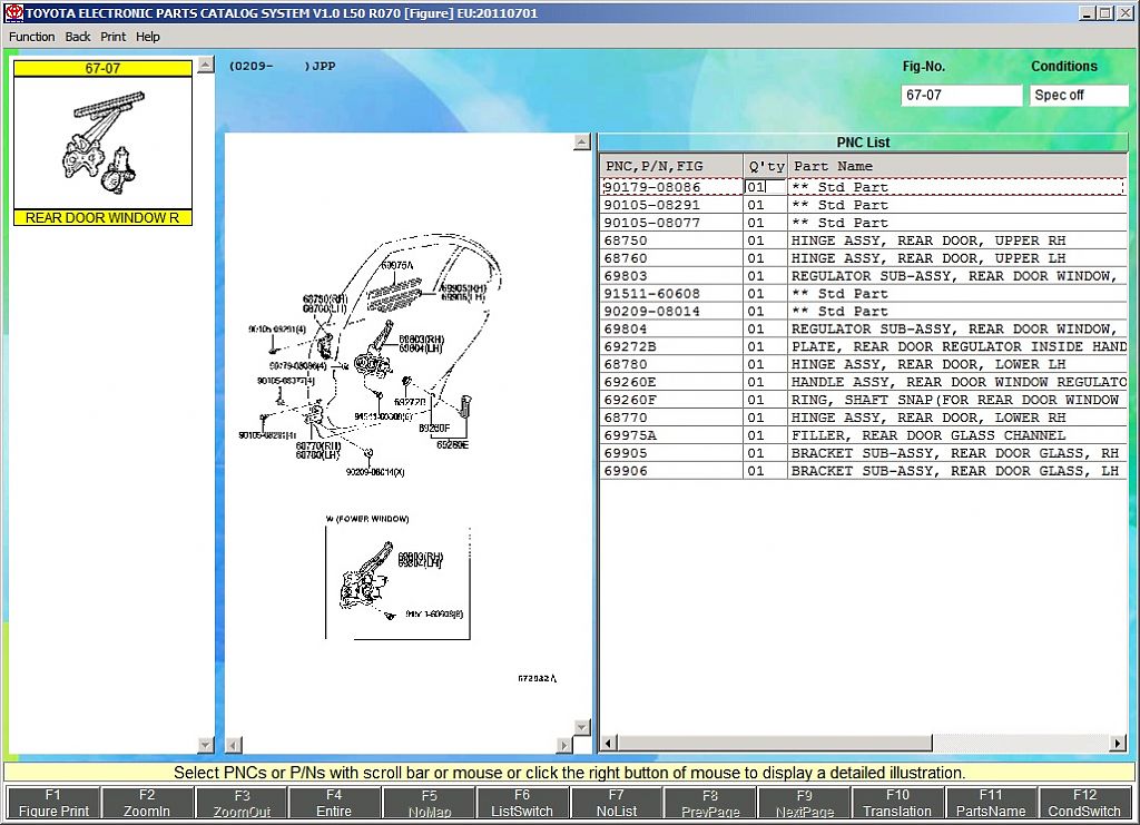

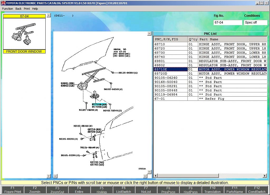

אין לי את מספר השלדה של הרכב, אז הצלחתי למצוא לקורולה 2006 האצ'בק. אינני יודע אם זה יתאים לשלה כי יש כמה תת דגמים.
אם אתה רוצה, שלח לי את מספר השלדה בה"פ.
צירפתי שתי תמונות, כל אחד מדגם קורולה שונה מאותו השנתון.

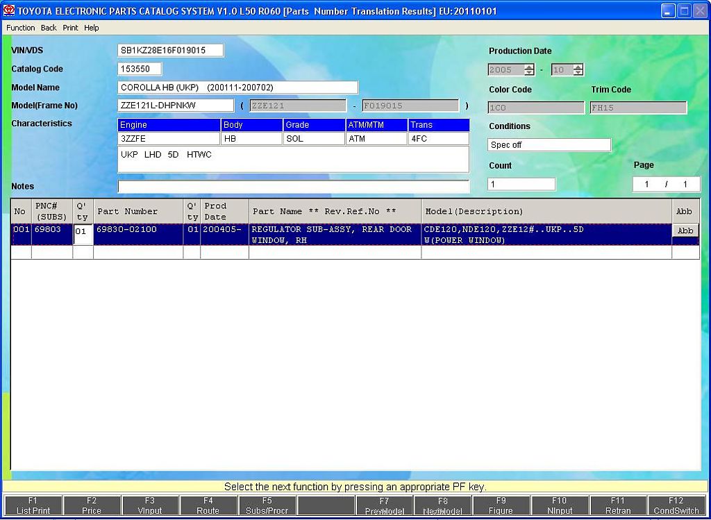

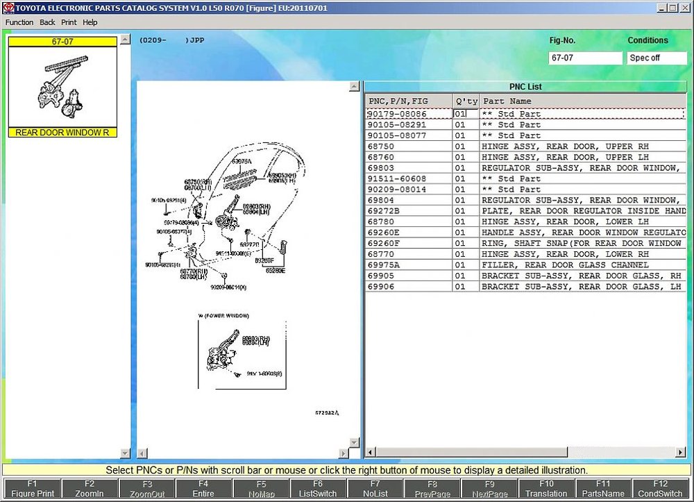

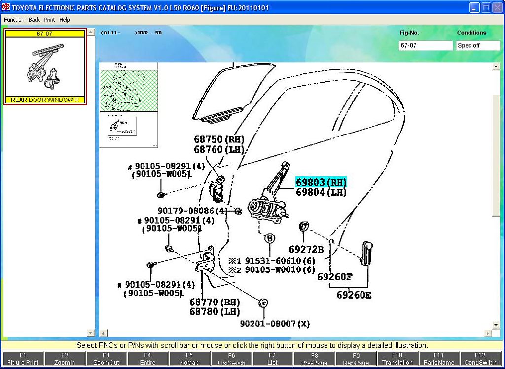

מצ"ב מק"ט החלק לפי מספר השלדה.
איתמר.
מרק10, אם אתה צריך לראות שרטוטים ומק"טים לראנקס אפשר להשתמש באתר הזה.
