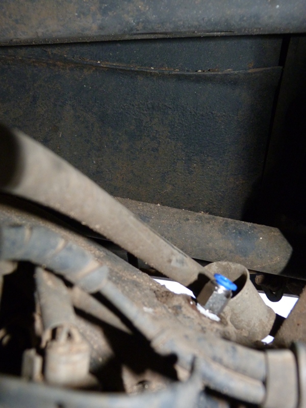

מי שמטייל בתקופה זו בטיולי בוץ עמוקים, מכיר את הבעיה שהוא בא להחליף שמן בדיפרנציאלים ויוצא מישם טחינה (מים+שמן)
על הסרן, בחלק העליון יש נשם, כדי לא ליצור לחץ בסרן, שמן ואיור משנים את נפחם במצבי חום וקור ולכן יש נשם כדי לא לגרום ללחץ.
אנו לא רוצים נשם סתום, נשם סתום יגרור לנזילות שמן מהסרן דרך מחזירי השמן ובהרבה מקרים גם שמן על הפידות הבלם (בעיקר בבלמי טוף) ואין מנוס מהחלפה\שיפוץ סנדלים.
בטיולי בוץ\מים עמוקים מעט, נכנסים מים דרך הנשם לתוך הסרן ומתערבבים עם השמן, כמובן שזה לא רצוין.
בסרנים עם נעילה אחורית זה גם לרוב דופק את היוניט של הנעילה ויש צורך להחליפו.
לכן מה שעושים מעלים את הנשם לנקודה גבוהה יותר.
יש לעלות את נשם הסרן האחורי והקידמי, (בנתיים העלתי רק את האחורי, את הקידמי אני העלה שהאוטו היה על לייפט כי יש צורך לפרק מיגון וכו' אך זה בדיוק אותו דבר)
גם לגיר ולטרנספר יש נשם, אך הוא נמצא בקצה הגובה ממש מתחת לידית ההילוכים, מניסין שלי, מיים לא מגיעים לשם.

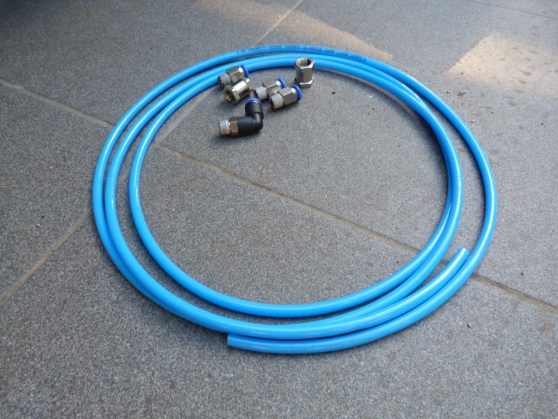

האביזרים שאני ישתמשתי בהם הם מתחום הפנאומטיקה, ההברגות מתאימות בדיוק במקרה זה (טויוטה פראדו\היילקס)
אגב, לאנד קרוזר 2004 ומעלה, הנשמים כבר נמצאים למעלה, כך זה מגיעה מהחברה.
אז ככה

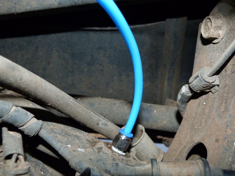

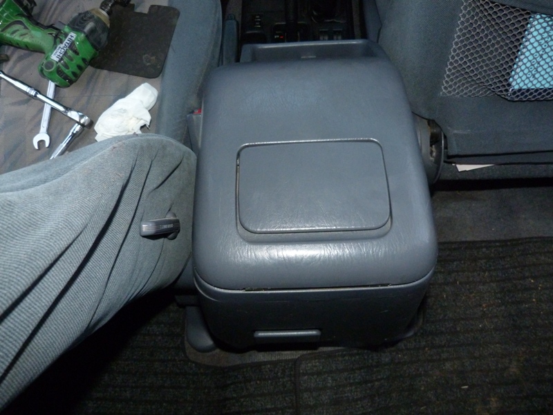

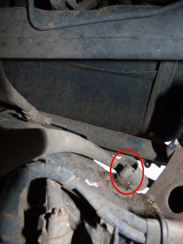

פרוק הנשם המקורי מהסרן, והרכבת המתאם הפנאומטי.

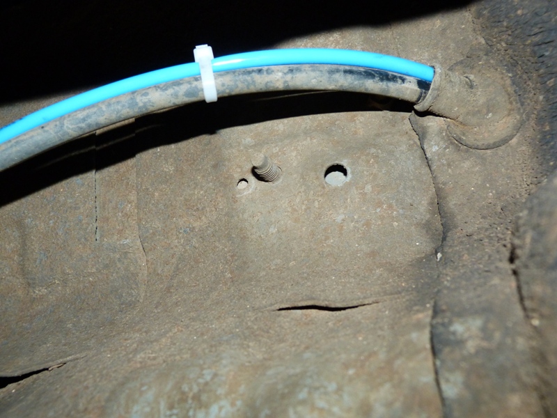

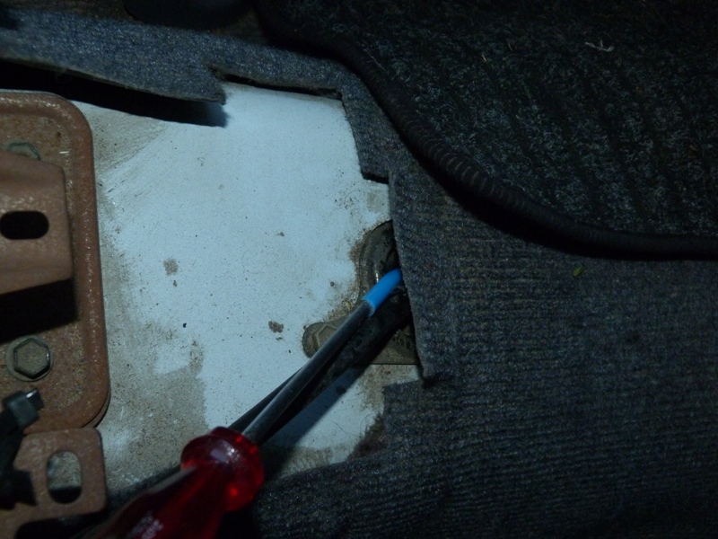

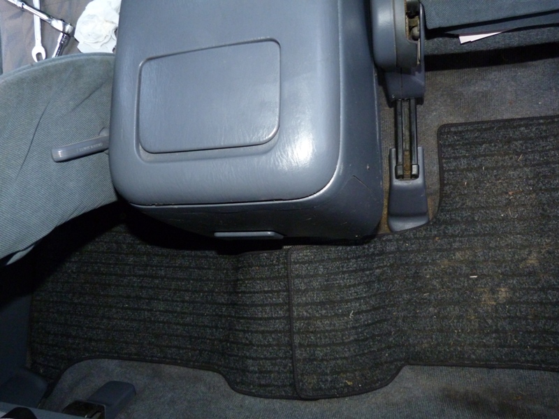

העברת הצינור, לחפש את הנקודה שנראת לכם (אני העברתי דרך מעבר הכבל אנדברקס אל מתחת למשענת היד)

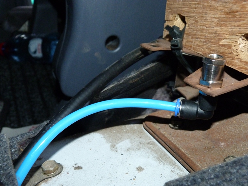

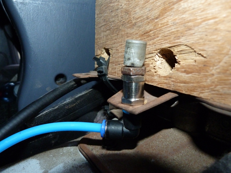

הרכבת הצינורות למתאמים (נכנס בלחץ, לחיצה על הטבעת הכחולה והצינור יוצא) ובסוף להרכיב את הנשם המקורי בנקודה הגבוהה.
חשוב להשאיר חופש לצינור בחיבור לסרן, הסרן עולה יורד ומצליב.
עניין של 10 דקות עבודה.
קודם כל כל הכבוד על התעוזה.
אבל לפעמים יוצאים מהנשם אדי שמן, והם ממש מסריחים. אתה לא חושב שזה יפריע לך?
אופיר רודניצקי, דיאגנוסטר מומחה לרכבי קבוצת VW AUDI SEAT SKODA
העלתה נקודה חשובה שאני לא חשבתי עליה.
אני אכן החפש מקום אחר, גם אם לא נריח את זה, אין לי עניין באדים אלו בתוך הרכב.
פרויקט קטן ומעניין. יש לי רק שאלה בנושא: אין בעיה עם זה שראש הצינור גלוי? יכול להכנס שם אבק ושאר מרעין.
אולי כדאי היה שקצה הצינור יהיה הפוך, או לחלופין להרכיב בקצה ראש נשם (ראש יעודי לנשמים שאמור למנוע כניסת אבק).
ואולי אפילו משהו ברוח של DIY לשים בד מתוח בקצה שיאפשר נשימה של הסרן אך ימנע כניסת אבק ולכלוך.
