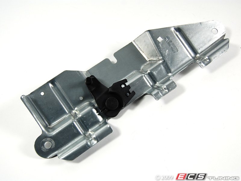

נשברה חתיכת הפלסטיק שמקשרת בין מנוע הנעילה החשמלי לבין המנעול .
החתיכה הנל היא חלק מפלטה שלמה שעולה כ 310 שח לפני מעמ .
אם תפתח את בירגי הפיליפס של הריפוד מסביב אתה מיד תבחין בבעיה .

אף אחד מהם .
אני מנסה למצוא לך תמונה .

קבל סירטון ביוטיוב שמראה את התקלה וגם נותן פתרון שנראה לי מצויין .
לא הצלחתי להבין בכמה הערכה הזאת נמכרת ,תנסה לברר .
בכל מקרה מה שכתבתי זו תקלה אופיינית אבל כמובן אל תזמין חלפים לפני
שתוודא שאצלך אכן זה כך .

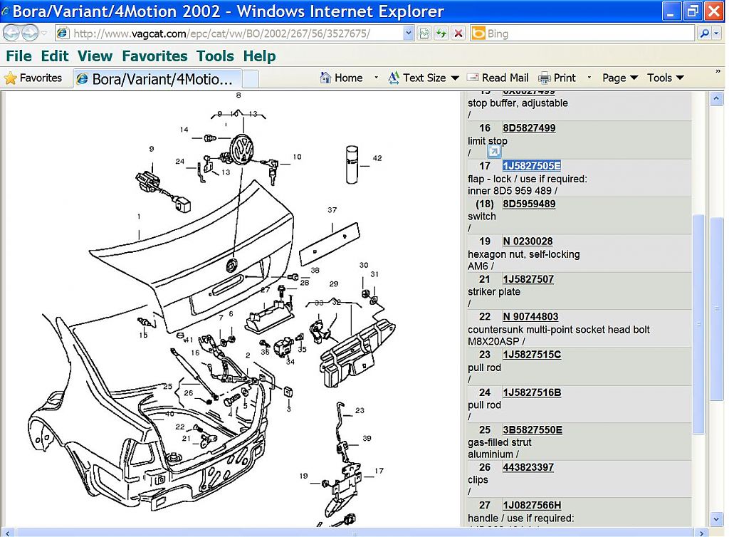

גם בגולף שלי דור 4, אותה בעיה יש רעש כשאני לוחץ בשלט, שהדלת נפתחת, אך אי אפשר לפתוח מבחוץ. מה שכתבתם כאן חל גם על הגולף? שנת 99. תודה.
אבקש אם אפשר קישור לאיביי איזה חלק אני צריך כי אחותי יכולה להביא לי איתה, מאנגליה. תודה.
ראה מק"טים בתמונה המצורפת.
נראה לי שמק"ט 1J5827505E מתאים לרכבך.
היי מרק,
מדובר ברכב של אבי. הוא ביקר היום במוסך של צ'מפיון (לפני שהספקתי לדווח לו על השרשור הזה) ובבדיקה התברר שהחלק השבור הוא 1J5827567A, ולא מה שציינת.

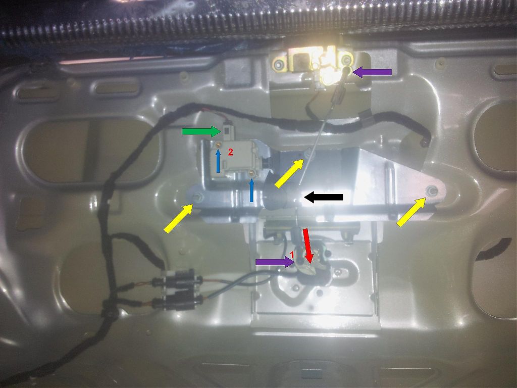

צילמתי רק תמונה אחת של החלק השבור בעודו מורכב, למקרה שאסתבך. אשתמש בה לצורך ההסברים.
  1. לפני הכל, יש להיכנס לתא המטען דרך תא הנוסעים באמצעות קיפול גב המושב. כשאתם בפנים, יש לפתוח את כל ברגי הפיליפס של הדיפון. בנוסף יש להוריד גם את משולש האזהרה ולפתוח את שני הברגים שמקבעים את המתקן שלו באמצעות מפתח כוכב מס' 20.
  2. ברגע שכל הברגים הוצאו, הדיפון יצא בקלות ממקומו וזה המחזה שיתגלה:
  3. חלק מס' 1 הוא הלשונית שמחברת את הדלת למרכב. נתחיל בזה שנפתח את הדלת כדי שנוכל לעבוד בנוחות. כדי לעשות זאת, יש להזיז עם היד את המוט בכיוון החץ האדום. הדלת נפתחה ואפשר לצאת מתא המטען ולעבוד כמו בן אדם.
  4. יש לפתוח את שלושת האומים המסומנים בחץ צהוב. את האום העליון אין צורך לפתוח עד הסוף, מספיק לתת לו שני סיבובים כדי שהחלק יצא.
  5. המנוע החשמלי שאחראי על פתיחת הדלת מסומן בספרה 2. לאחר ביצוע הסעיף הקודם יש לנתק את הקונקטור שלו (חץ ירוק).
  6. מהחלק עצמו יוצאים שני מוטות: הקצר מתחבר ללשונית והארוך למנעול. בעזרת מברג דק והפעלת כח יש לנתק את המחבר הכדורי שבקצה כל מוט מהחיבור שלו (חץ סגול).
  7. כעת החלק כבר אינו מחובר לדבר וניתן להוציאו בשלמותו. בצדו האחורי יש שני ברגי כוכב מס' 20 שמחזיקים את המנוע החשמלי (חץ כחול). לאחר פתיחתם ניתן להוציא את המנוע ובאופן דומה להתקינו על החלק החדש.
  8. יש להעביר את המוטות מסעיף 6 לחלק החדש (חץ שחור) - הארוך למעלה והקצר למטה.
  9. להתקין הכל בחזרה בסדר הפוך.
