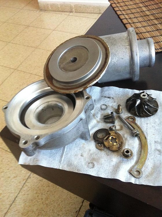

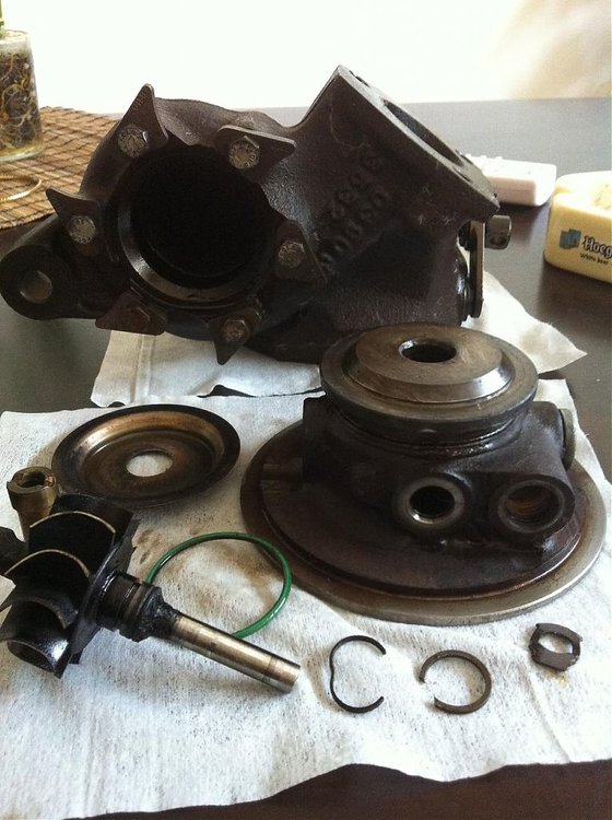

הגיע אלי טורבו K03S תקול , ובתור אחד שאוהב לעשות הכל לבד, ולהבין איך דברים עובדים החלטתי לפרק אותו לגורמים כמו שאני אוהב :evil:
אני חייב לציין שממש פשוט לפרק את הטורבו, מדובר בשני צדדים האחד הצד של האגזוז והאחר צד הדחיסה של האוויר , ובאמצע יש את הלב של הטורבו שבו מחוברים המניפות וכו..

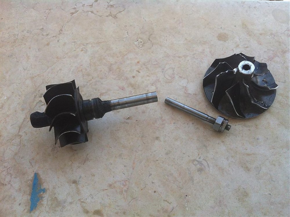

אחרי שפירקתי את הכל והבנתי איך הכל עובד ומורכב, גיליתי שפשוט הציר בין המניפות נשבר, לא נראה לי סיפור גדול לשפץ טורבו בדיוק כמו שמשפצים מנועים וכו..
הכל תלוי באיזון של המניפות וזהו, אני מאמין ששילוב של חלקים איכותיים ביחד עם איזון (שאין לי מושג איפה להשיג את החלקים ואיפה לעשות איזון :) ) יעשו את העבודה כמו שצריך
חפרתי הרבה באינטרנט והגעתי למקומות בחו"ל שמוכרים חלקים פנימיים לטורבויים, אז לקחתי קליבר והתחלתי למדוד את המניפות והציר וכל מה שצריך.
לאט לאט הגעתי למסקנה שאפשר פשוט לקחת את הטורבו ופשוט להכניס מניפות אחרות כמו שעושים בטורבו הייבריד של פרנקשן טורבו..
חפרתי וחפרתי והגעתי למקטים של טורבו K03S וK04.. והם די דומים אז אמרתי כבר אם מזמינים חלקים אולי לעשות איזה טורבו תערובת :)

יאללה חפרתי מספיק צירפתי כמה תמונות מהניתוח.

לפי התמונות ניראה כי תפסת את המניפה בעזרה מברג ותוך כדי פתחת את האום, ככה לא עושים עיקמת את המניפה, כדי לפתוח את האום צריך עם פטיש אוויר מבלי לתפוס את המניפה אלא לתת לה להסתובב בחופשיות תוך כדי הפתיחה עם פטיש אוויר, או אימאקט.
