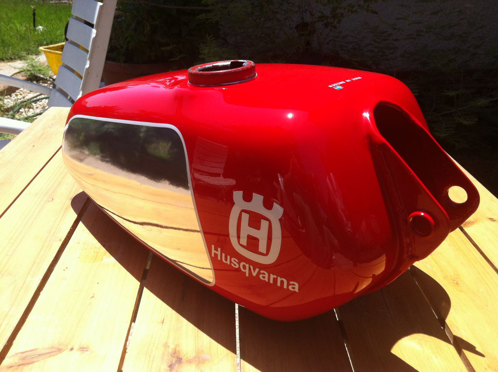

אפשר הערכה של המחיר של הציפוי? אני חושב לצפות קאפות של ג'יפ.
הציפוי עלה 350 ש״ח כולל מע״מ, לוקח כשבועיים מרגע המסירה לקבלה.
שים לב שאצלי ציפיתי רק את צידי המיכל, ניתן כאמור לצפות חלקים שונים או רק חלק מהם...
בהצלחה :)

יום מרגש היום...

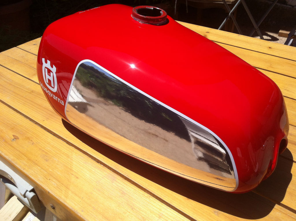

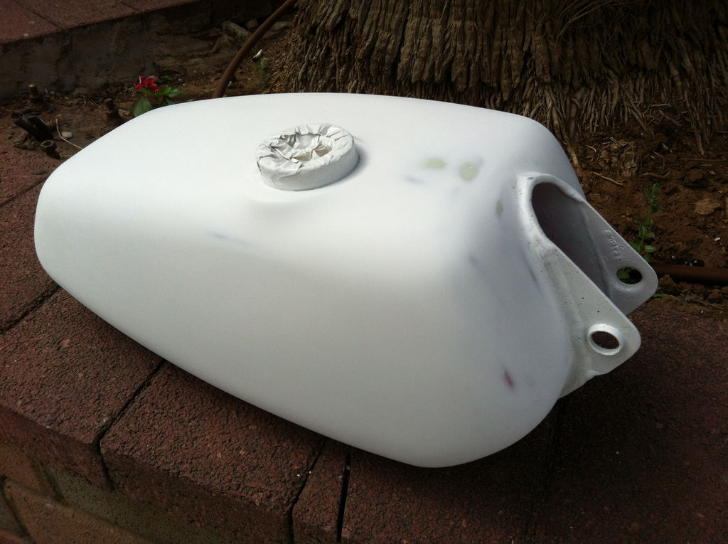

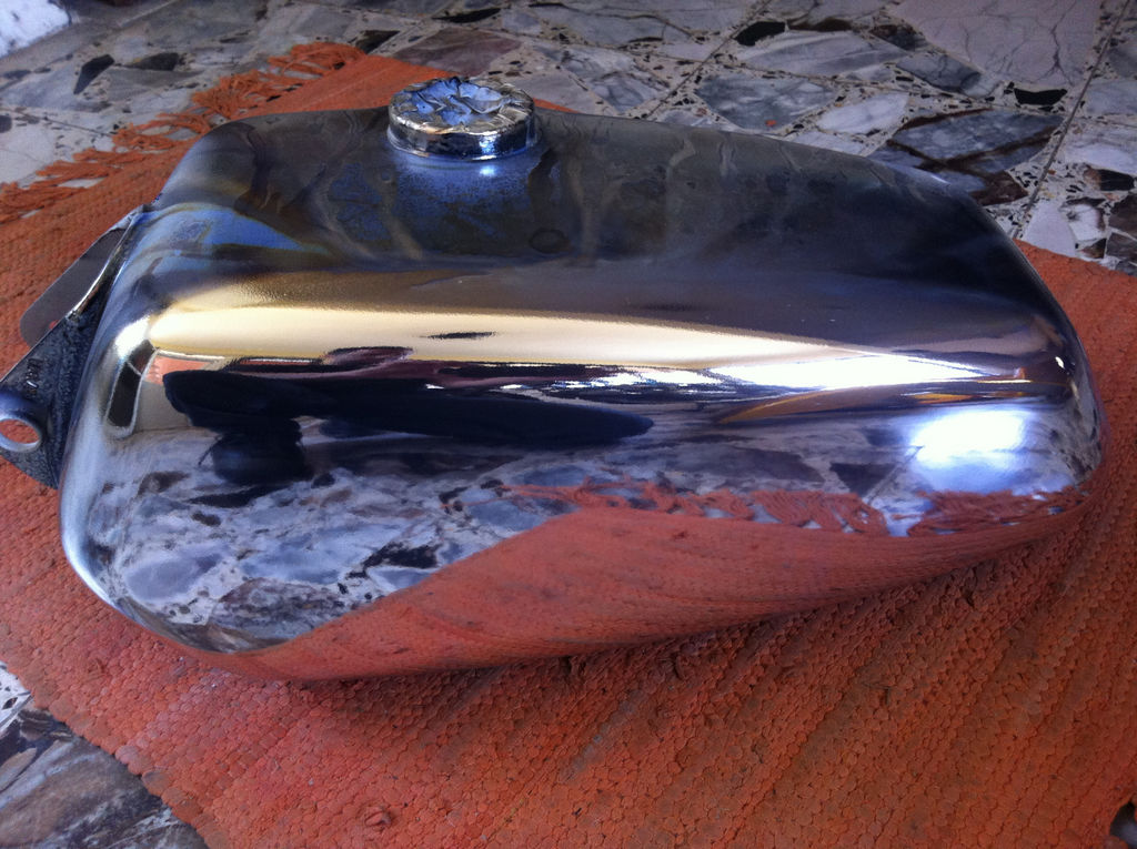

שיפוץ מיכל הדלק היה אתגר לא פשוט...
המיכל עשוי אלומיניום, היה אמנם חדש לחלוטין אך בכל מקום היו לו סימנים של דפיקות, שריטות ומה לא...

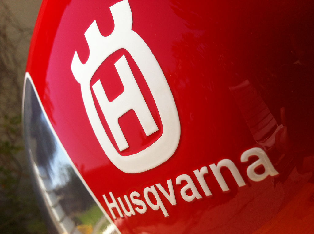

המיכל עבר יישור, ליטוש והכנה לתהליך של ציפוי כרום בהתזה (תהליך שניתן לבצע כמעט על כל חומר, לרבות פלסטיק וכו', למתעניינים - "סילברכרום", נמצאים ברחובות 08-6342440) ומשם, חזרה לבעל המקצוע - ארז דרור, שעשה את העבודה המדהימה למצב מושלם.

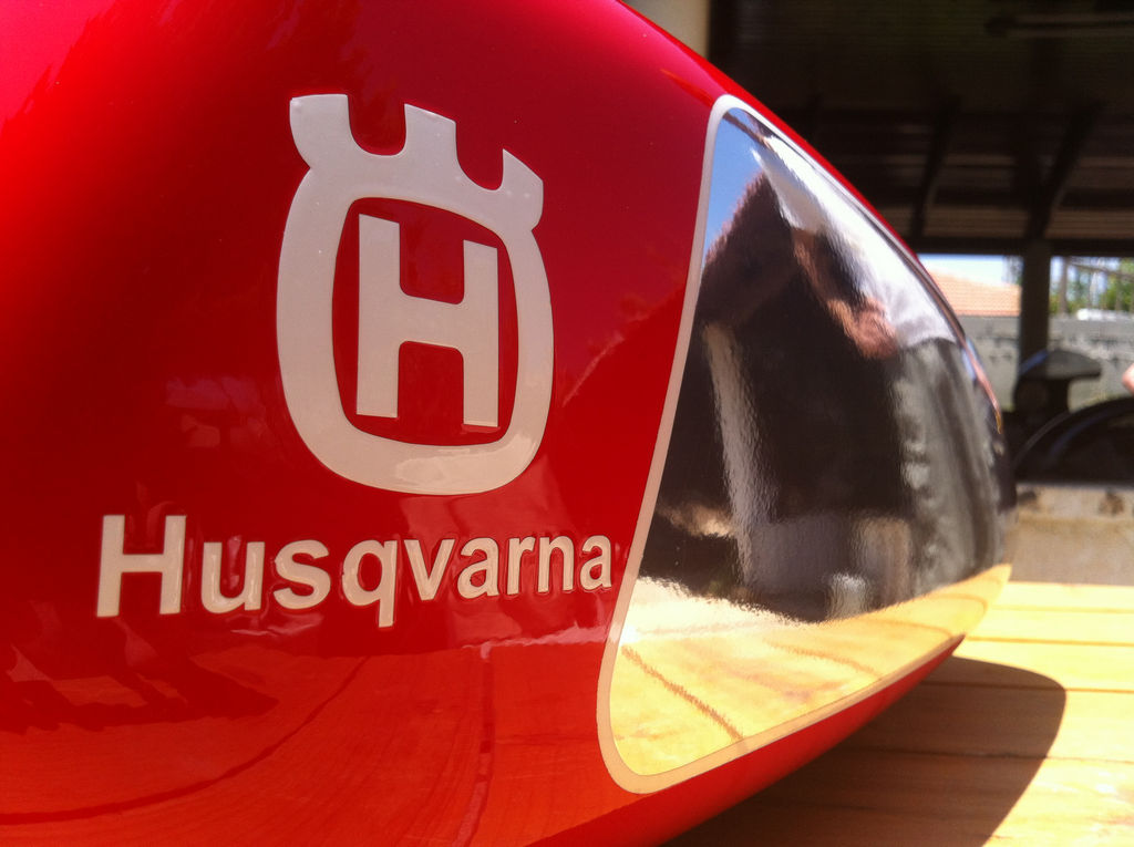

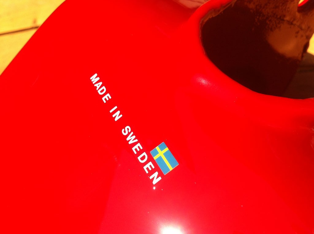

מדבקות ה-H וכיתוב ההוסקוורנה וכן את המדבקה של "Made In Sweden" נרכשו בחנות ייעודית להוסקוורנה קלאסיים באנגליה.
הפס הלבן נעשה בצביעה.

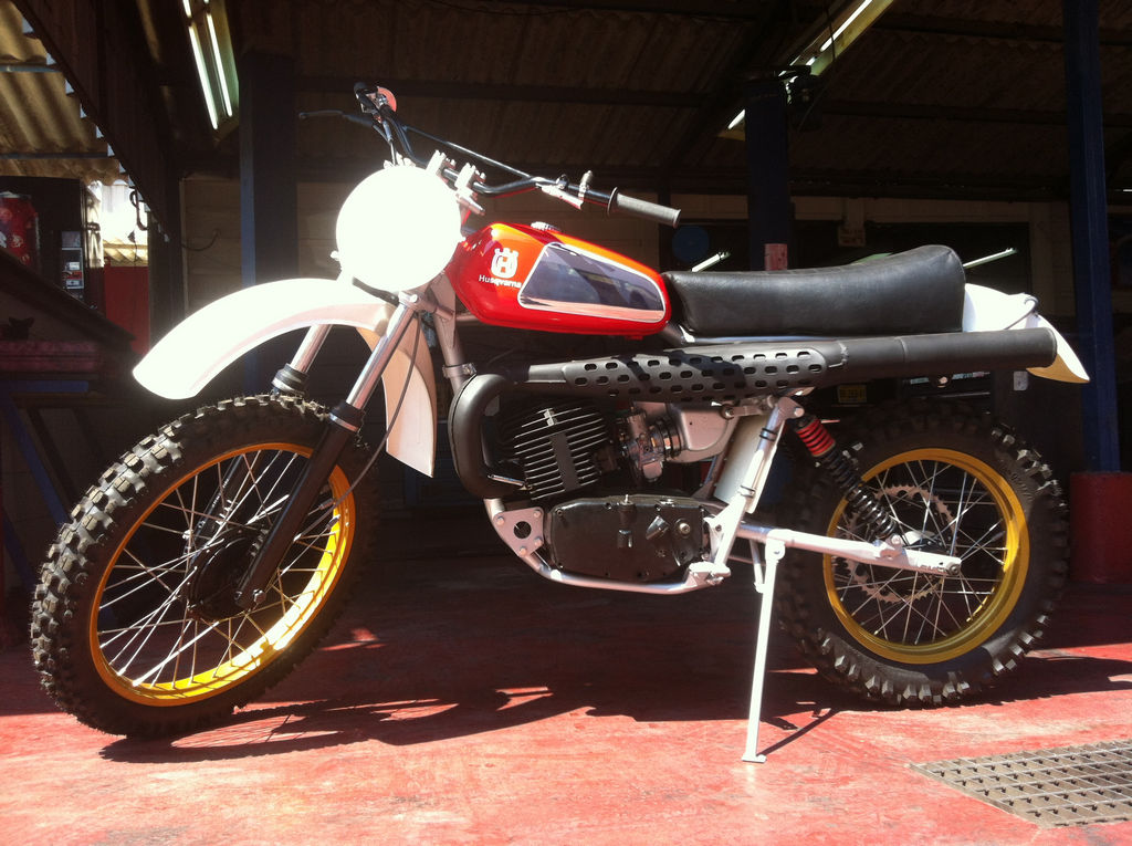

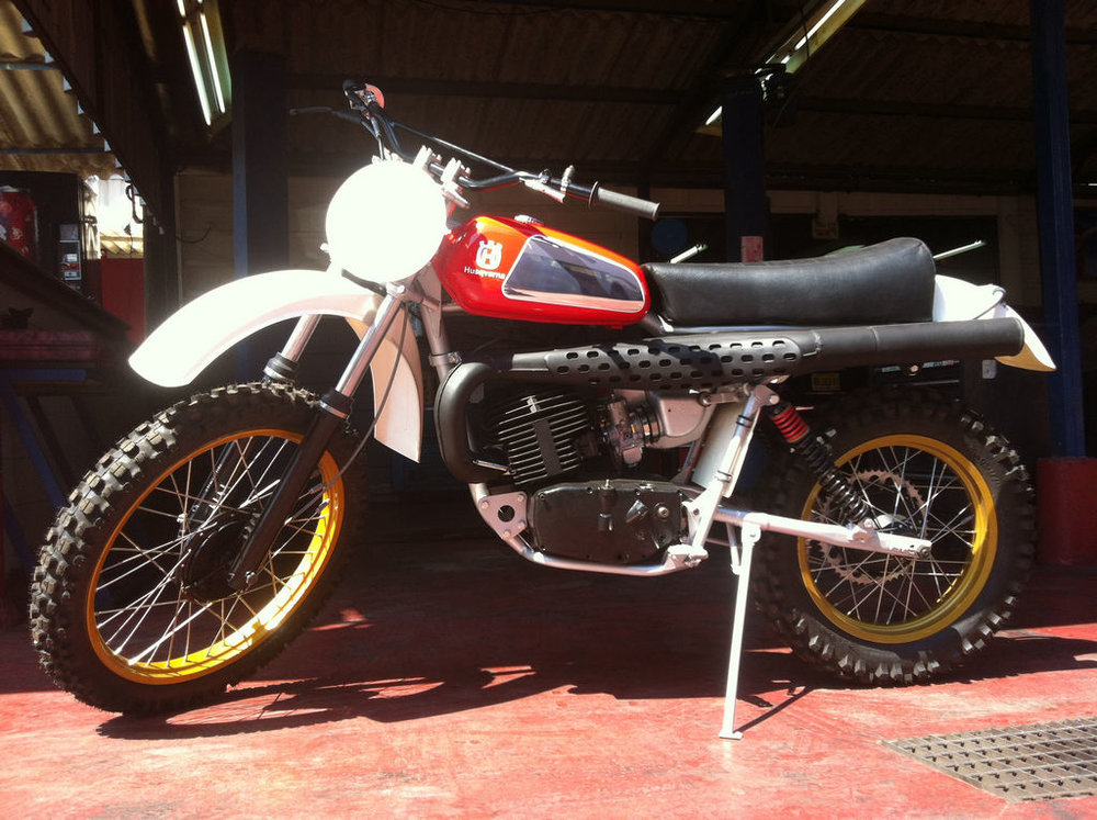

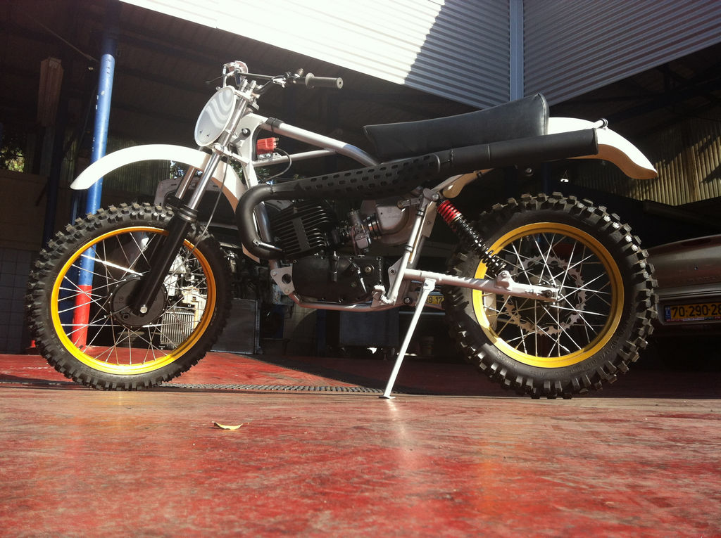

מדהים מהמם ופשוט מושלם!!
אבל נראה לי שחסר לו משהו.....
"גם בעיטה בתחת נגמרת בצעד קדימה"

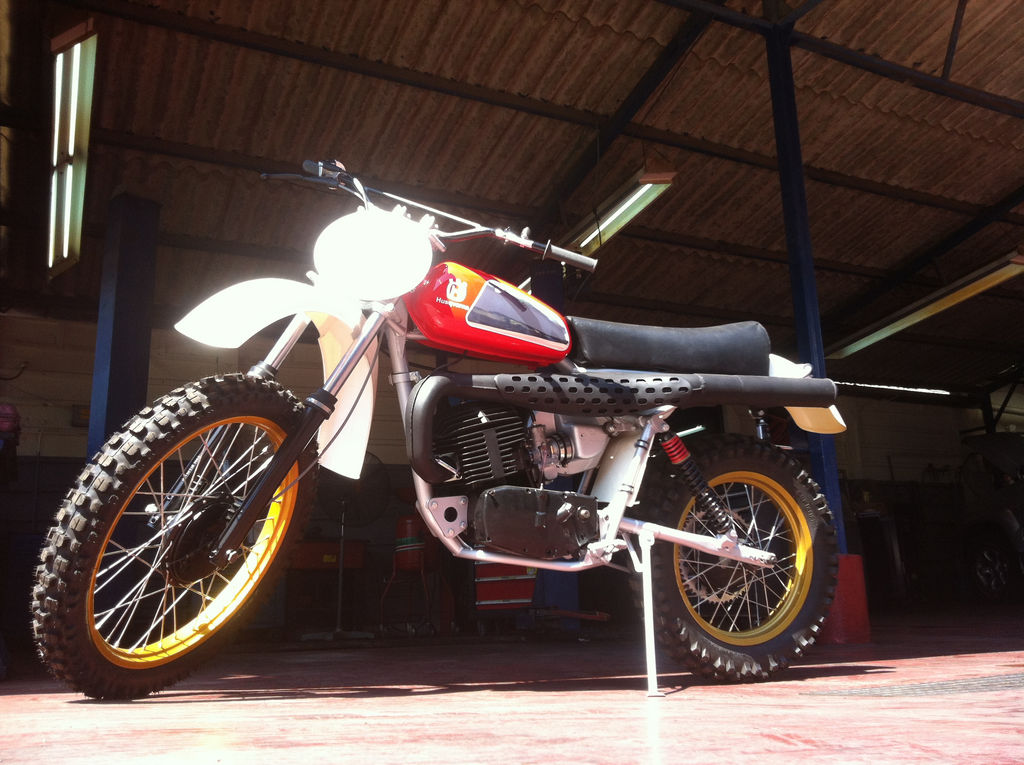

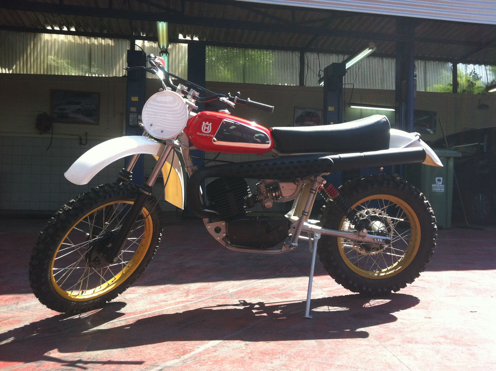

גלגל השיניים הנוכחי הינו זה שהגיע עם האופנוע, לדעתי הוא יתפרק ברכיבה הראשונה... הוא יוחלף בחדש ולאחר מכן תורכב השרשרת :)
אה... ו.. אי אפשר להרכיב שרשרת עד שלא אסיים להרכיב את מכלולי מכסה הצד השמאלי ורגלית הקיק, רק אז מתלבש ציר שהולך לצד השני ומשם לגלגל השיניים הקדמי...
יש עוד ברז דלק להרכיב, כבל משבת ועוד כמה קטנות... הפרויקט מתקדם אך הוא ממש לא הסתיים :lol:
