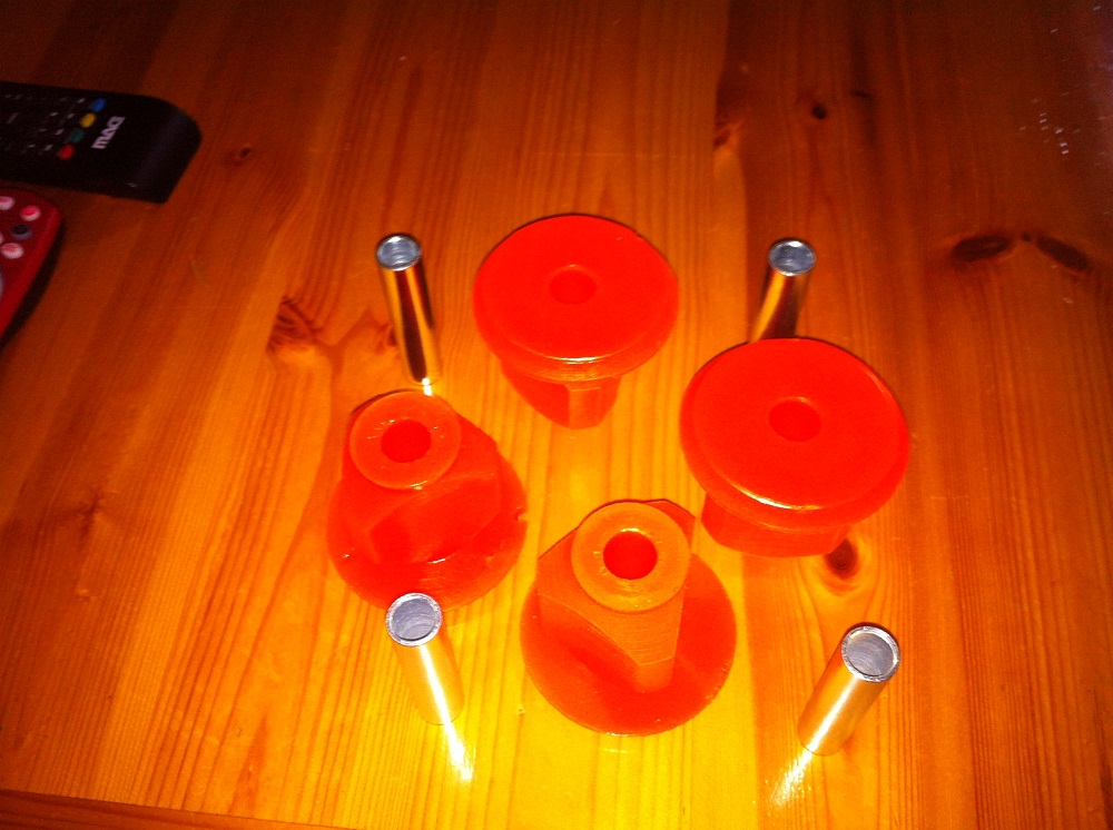

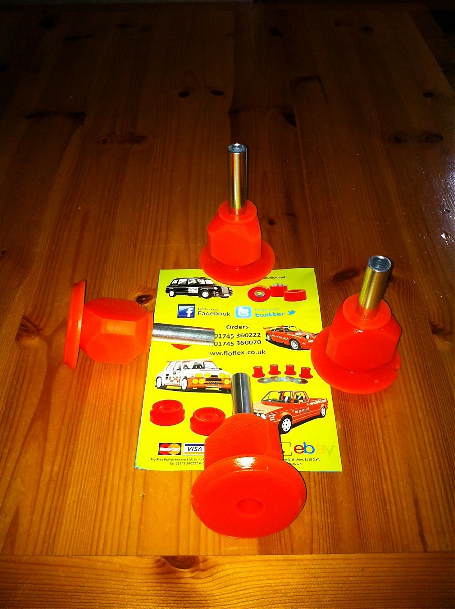

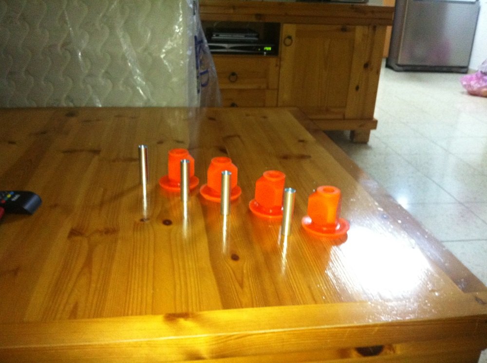

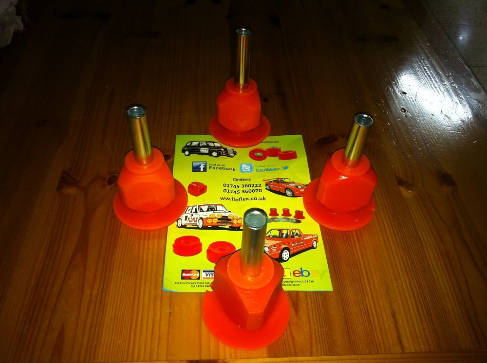

עקב בוקסות גמורות בגשר הקדמי נוצר חופש יותר מדי גדול בגשר הקדמי שהיה משפיע על היציבות של הרכב ועל הנוחות ולכן הוחלט
להחליף את הבוקסות לחדשות,הבעיה הייתה שלא הצלחתי להשיג אותם בארץ ולכן החלטתי לנסות את מזלי ב EBAY UK
ולהפתעתי מצאתי סט של 4 בוקסות מחוזקות מפוליאוריטן במחיר דיי טוב ולכן החלטתי להזמינם והינה הם הגיעו אלי היום
ובימים הקרובים יורכבו על הרכב.

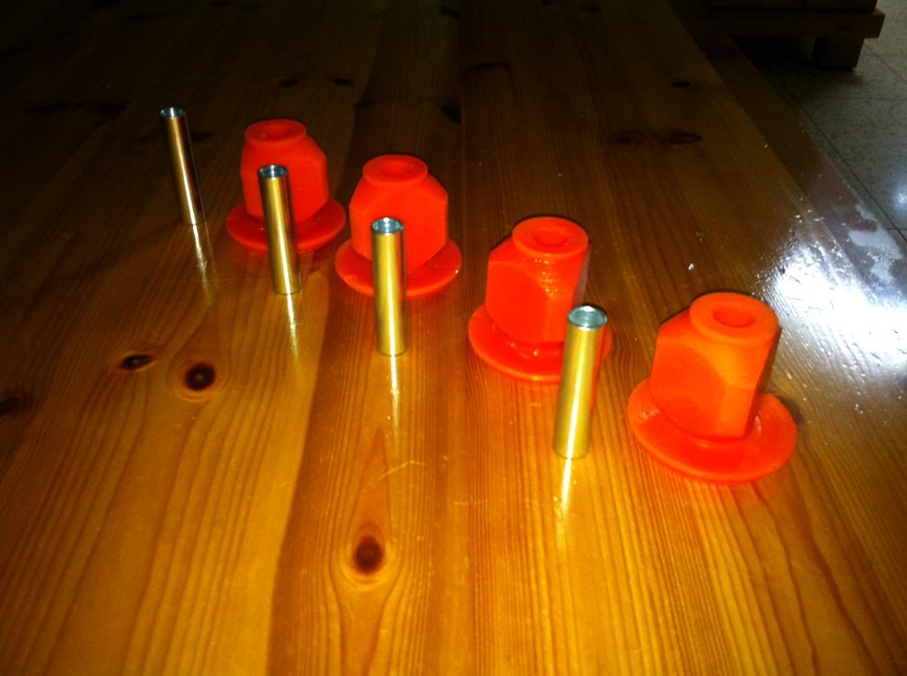

יניב מה שונות הבוקסות החדשות לעומת המקוריות??
ויזואלית הם אותו הדבר,והשוני שלהם הוא:
1) החומר ממנו עשויה הבוקסה במקרה שלנו פוליאוריטן לעומת המקורי שעשוי מגומי.
2) אורח חיים לבוקסות מפוליאוריטן יש אורח חיים הרבה יותר גדול.
3) קשיחות הבוקסות מפוליאוריטן יותר קשיחות ומחדדות את ההיגוי ומשפרות את התנהגות הרכב.
4) צבע כתום לעומת שחור במקורי (שלפי דעתי יותר יפה). :-D

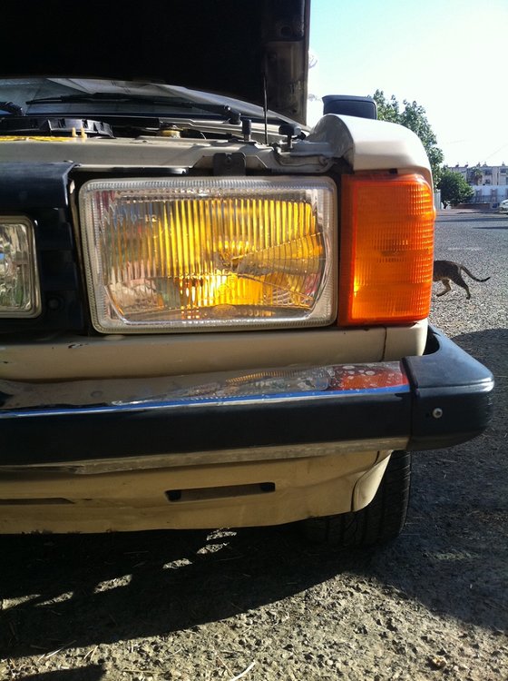

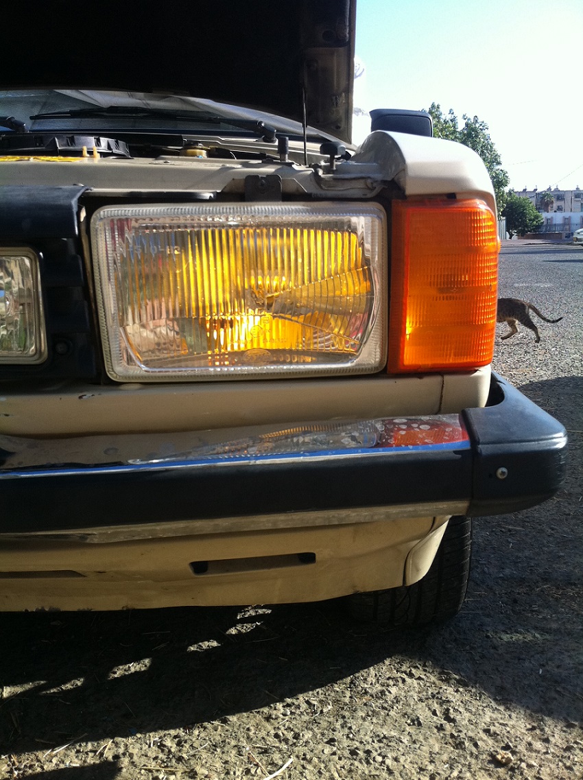

אז הנה הגיע לו עוד עדכון קטן:

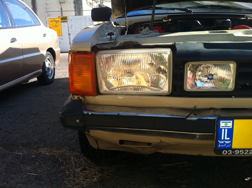

לפני שבועיים הזמנתי דרך ebay זוג כיסויי זכוכית צהובים לפנסים הקדמיים והיום הם הגיעו והורכבו על הרכב
תמונות יותר ברורות אני מקווה לצלם בלילה
התמונות :

יצא ממש יפה :mm_yeah:
היתרון הגדול שאתה יכול להשתמש בנורה איכותית ולא בנורות הצהובות מתוצרת זבלה.
יפייפיה!! תתחדש וסע בדרכים טובות!

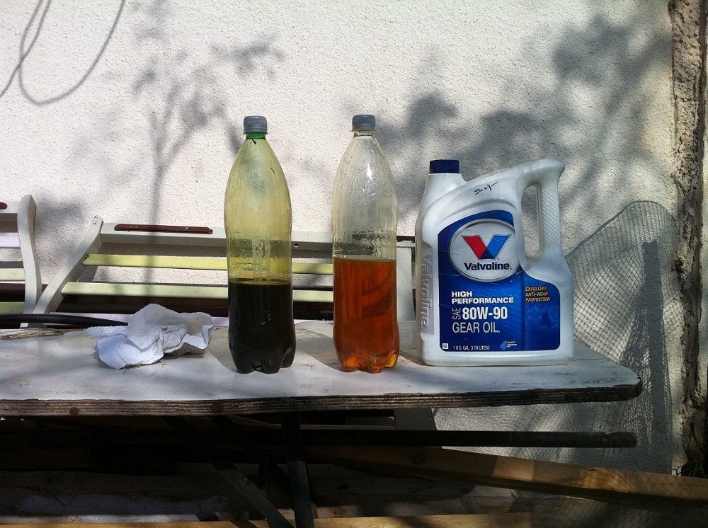

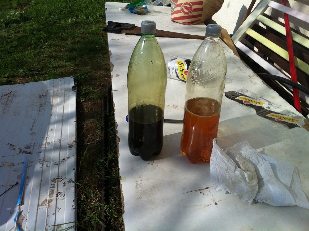

עדכון מהשטח: בסופ"ש התפנתי לעבוד קצת על הרכב ולהחליף את השמן בבקאקס שכנראה לא הוחלף עשור אם לא יותר.
הבעיה היא שאין בורג ניקוז אלא רק בורג מילוי ולכן הייתי צריך לשאוב את השמן בעזרת משאבת סולר ידנית וזה לא היה קל בכלל.
תמונות מהתהליך אין בגלל השמן לא יכולתי להחזיק את המצלמה אבל צילמתי תמונות של השמן השחור משחור שיצא לעומת השמן החדש.
