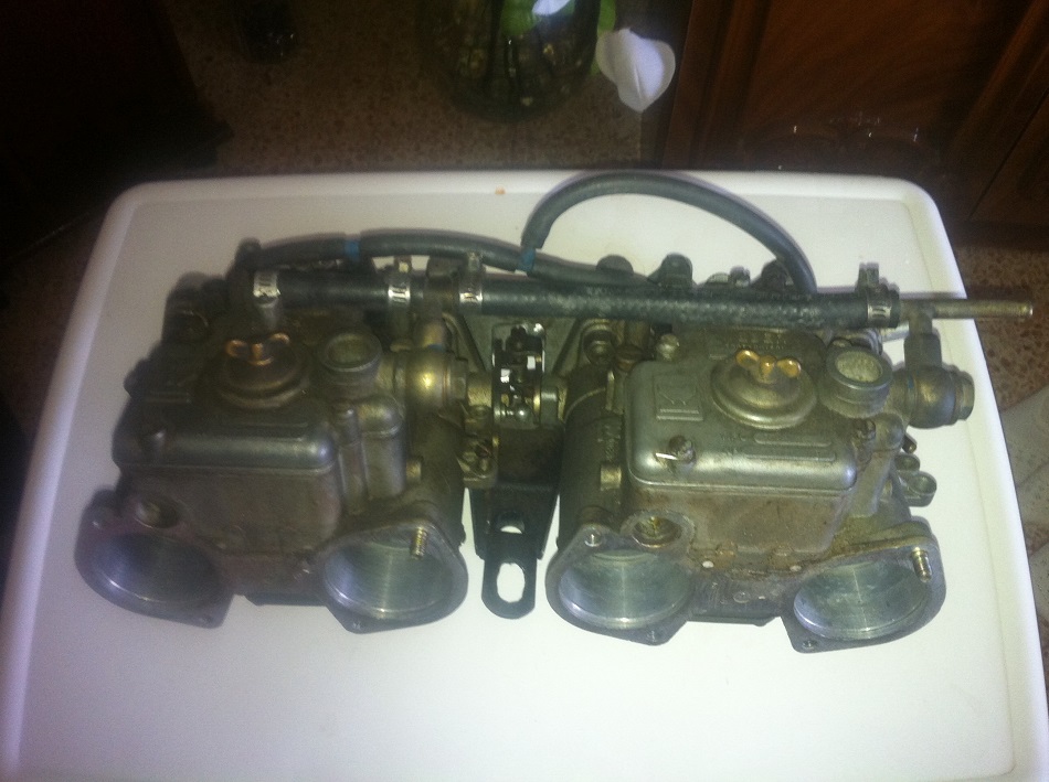

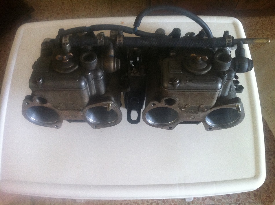

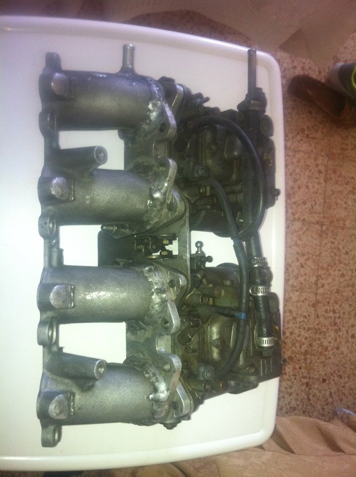

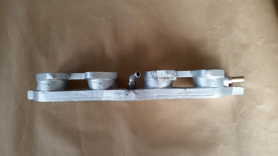

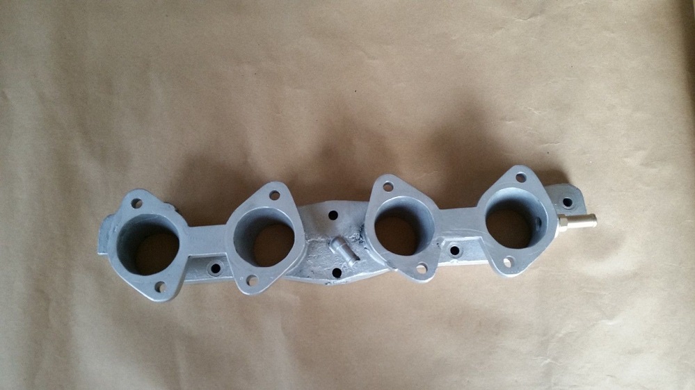

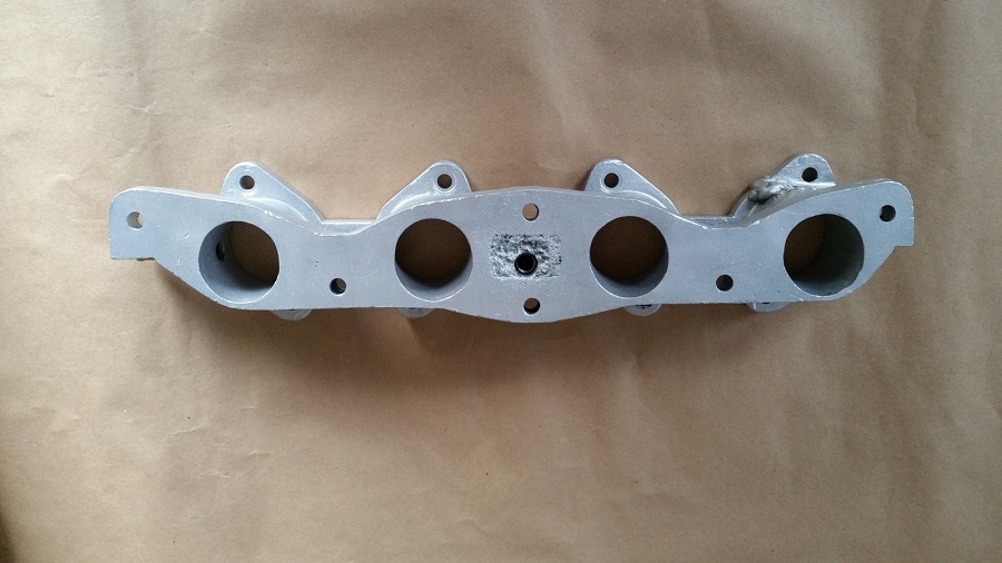

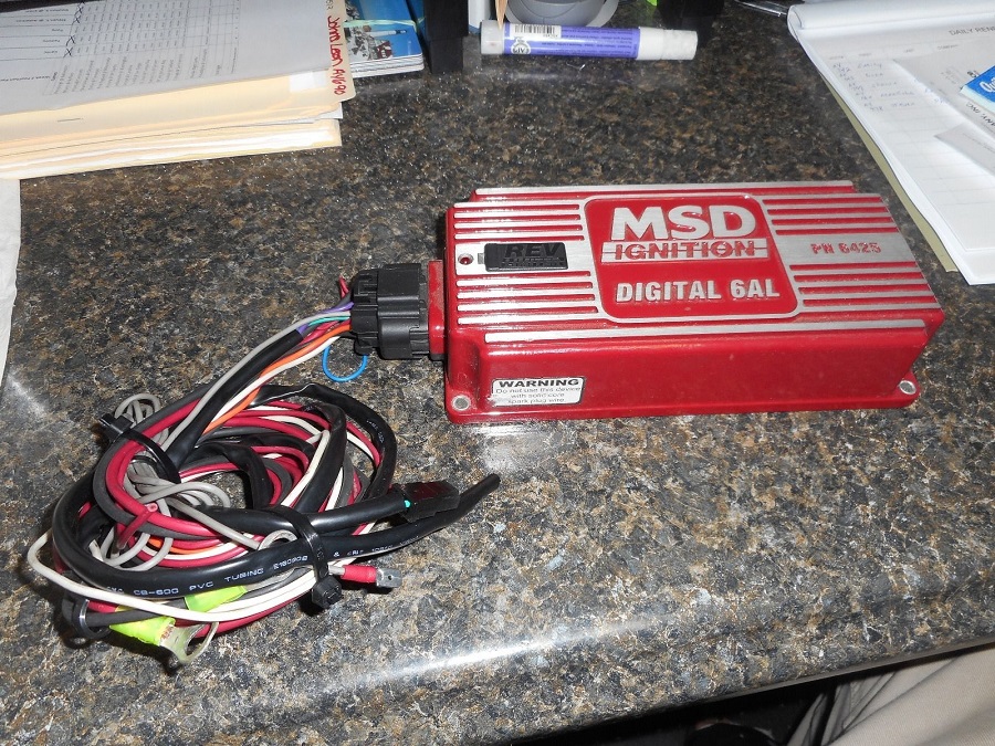

לאחרונה רכשתי מערכת הצתה אלקטרונית של חברת MSD והזמנתי גם סעפת יניקה קצרה לקרבורטורים הכפולים.

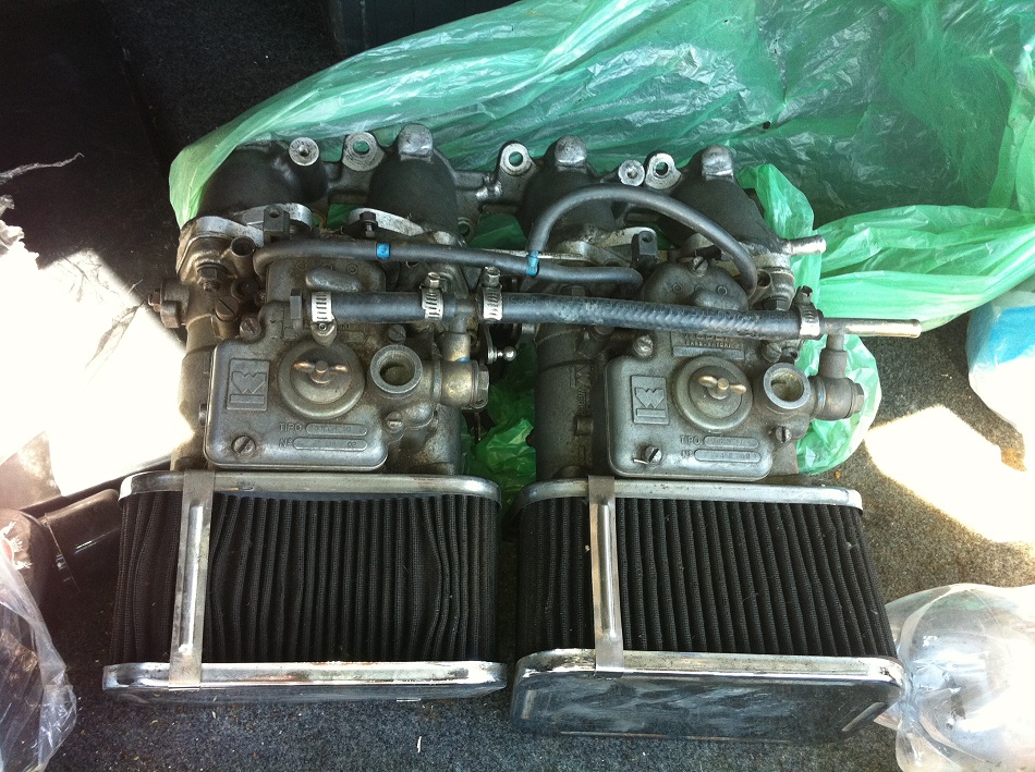

שיפור מערכת ההצתה מועיל תמיד, וללא ספק קנית את הטוב ביותר.
נקווה רק שזוג המאיידים הכפולים לא יצריכו הרבה התעסקות, ופעולת המנוע תהיה חלקה ועגולה.
לדעתי מאייד בודד "בריא" היה עדיף למנוע שלך, אבל זה רצונך כמובן.

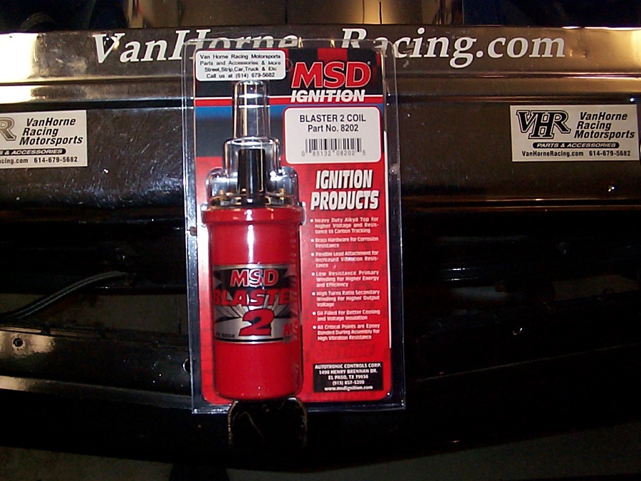

היי לירוי המערכת שלי היא בדיוק אותו הדבר והיא עלתה בסביבות ה 400 ₪
(זכיתי במכרז).
המערכת הזו בנויה לעבוד על מנועי
8/6/4 ציל׳ בהתאמה.
כמו כן אפשר לכוון את הסל״ד שבו תתנתק ההצתה באיזה סל״ד שרק רוצים.
לגבי התרומה של המערכת:
בקריאה בפורומים ובצפיה בסירטונים
ראיתי שרק ממליצים על המערכת הזו
וכל אחד שהרכיב את המערכת אמר שהביצועים ויכולת ההתנעה השתנו לטובה ופעולת המנוע הפכה ליותר חלקה .
 המערכת עובדת כך :
עד 3,000 RPM המערכת מספקת מספר ניצוצות ( 3 ) חזקים וארוכים ומעל
ל 3,000 RPM המערכת נותנת ניצוץ אחד ארוך וחזק יותר (בגלל שאין מספיק זמן).
המערכת מוציאה 45,000v במקום
25,000v במקור ובכך מאפשרת תעינה מהירה יותר של הקוייל.

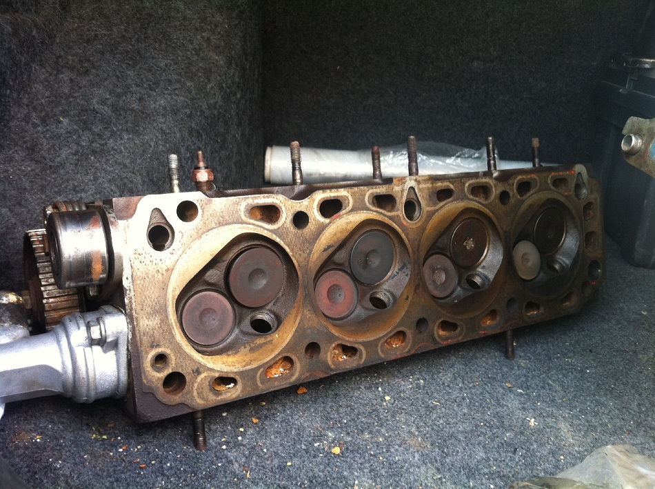

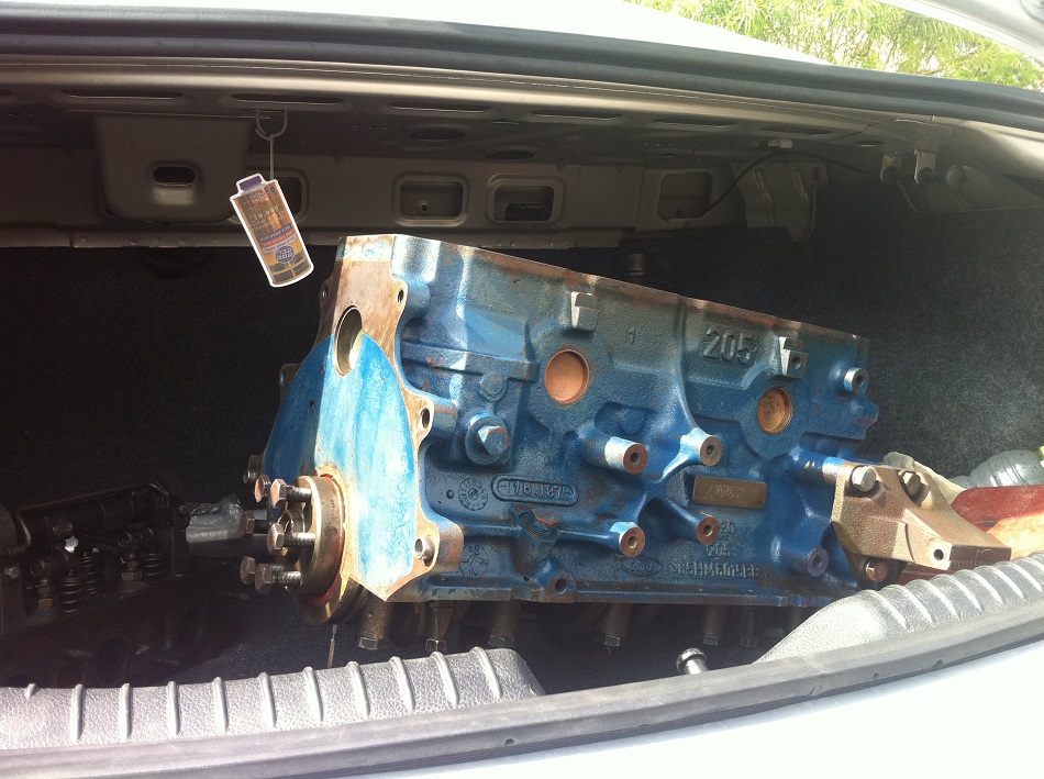

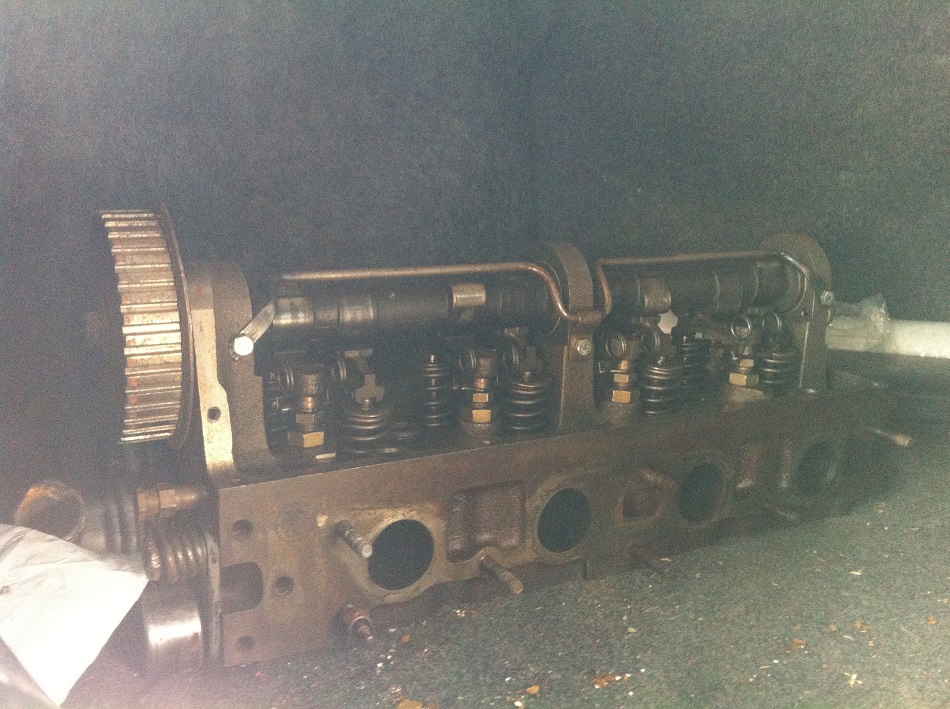

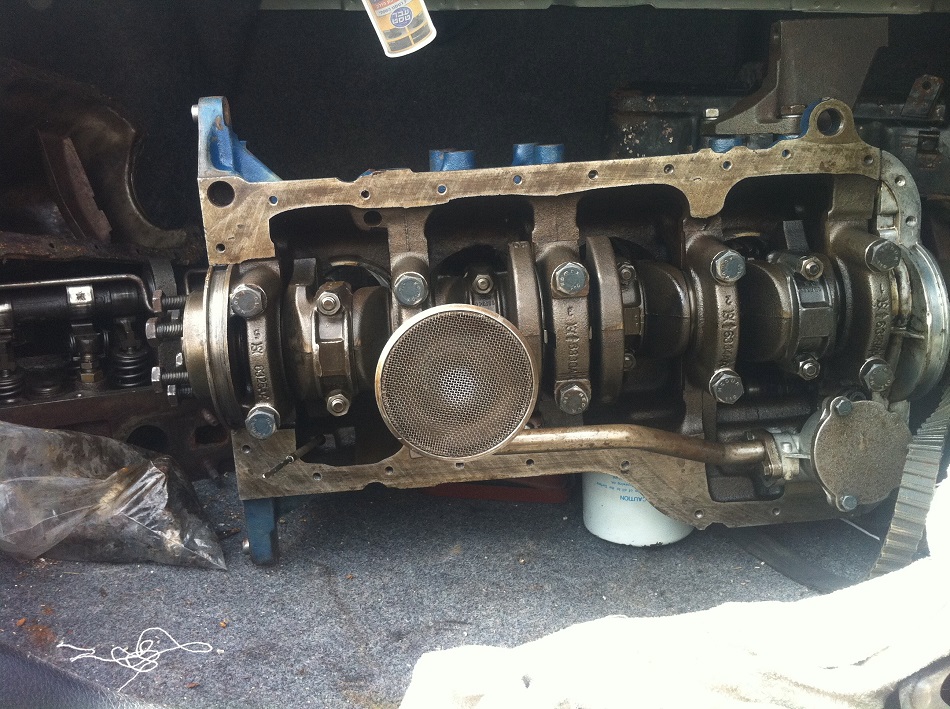

חן לגבי מה שרשמת המנוע (2.0) לא ישאר מקורי והוא הולך לעבור מקצה שיפורים על מנת שיהיה חזק יותר ממה שהוא במקור.
הדברים שיעברו שידרוג הם:
1) שיפוץ כללי למנוע והגדלת נפח המנוע ל 2100 סמ״ק.
2) העלאת יחס הדחיסה מ 8.2:1
לסביבות ה- 10.5:1 זאת בעזרת בוכנות יחס דחיסה גבוה והורדת שטח מהראש.
3) התקנת סעפת פליטה משודרגת 4,2,1.
4) התקנת קאמשפט חם.
5) מערכת הצתה msd.
6) זוג ווברים 40 כפולים.
7) משאבת שמן מחוזקת.
