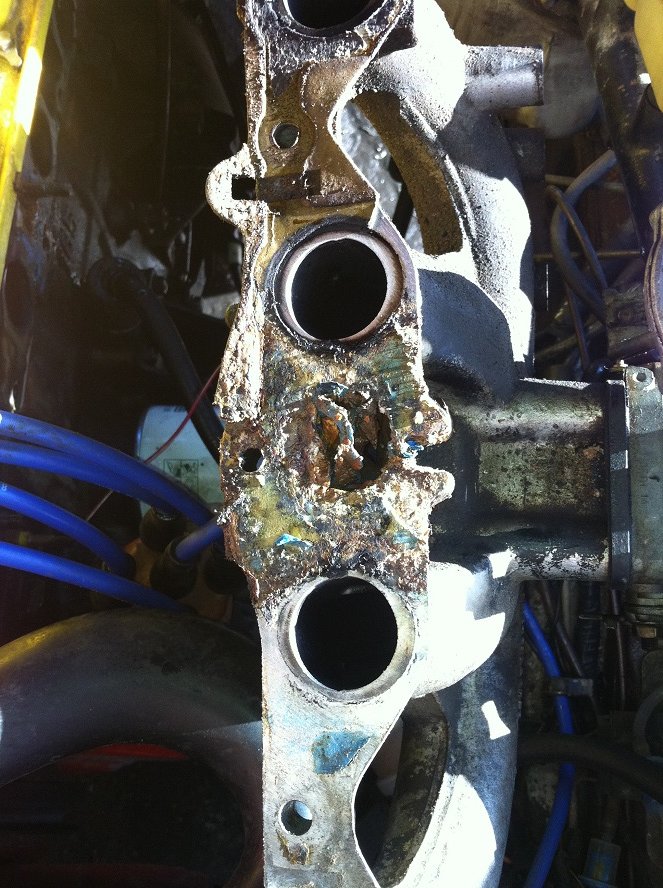

הרבה זמן לא עדכנתי בנושא השיפוץ שאני עושה ברכב אז הינה העדכון:
בקורטינה שלי היה מורכב קרבורטור WEBER 28/30 שעשה לי בעיות בצוק האוטו' ואמרתי שאם כבר אני משפץ אותו
אז כדאי לי כבר להחליף אותו בקרבורטור WEBER 32/36 יותר גדול שהגיע במנועי פינטו בנפח 2.0.
המטרה הייתה להוסיף קצת כוח למנוע.
דברתי עם צביקה בעל מכון הקרבורטורים אם יש לו קרבורטור כמו שאני מחפש הוא אמר לי שיבדוק ויחזור אלי
כמובן שהוא חזר אלי ואמר לי שיש לו קרבורטור העונה למפרט שאני מחפש הבעיה הייתה שקרבורטור כזה היה מורכב על הרבה
רכבים ולא בטוח שהוא מתאים לסעפת היניקה שלי.

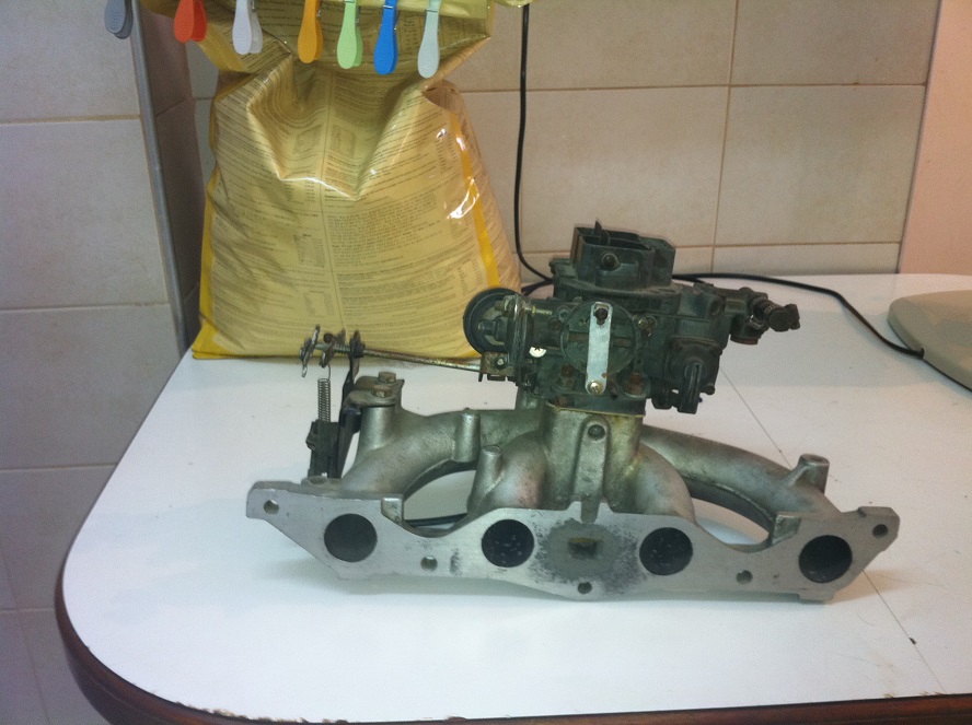

באותו היום ירדתי למחסן שבו יש לי חלקים של הרכב שקבלתי בזמן קניית הרכב ופתאום אני רואה מול עיניי את קרבורטור שאני
מחפש כל כך הרבה זמן מורכב על סעפת יניקה מקורית עם כל הבית גז והכול שלם.
כמובן שעדכנתי את צביקה בדבר המציאה וקבעתי איתו שאני יגיע אליו באחד הימים כדי לערוך שיפוץ כללי לקרבורטור.

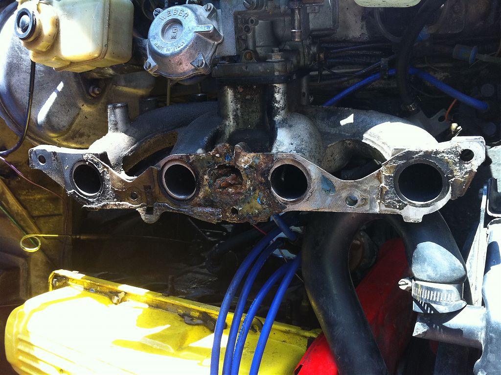

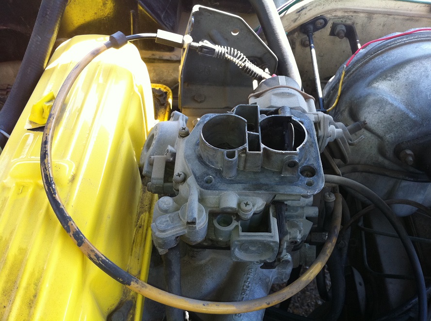

אז הקרבורטור שופץ ונוקה על ידי צביקה וזה המקום להודות לו על האמינות והמיקצועיות שלו למרות ששיגעתי אותו המון בטלפון.
אז הינה התמונות של פירוק הסעפת הישנה שהייתה כולה אכולה ורק אלוהים יודע איך היא לא נזלה:

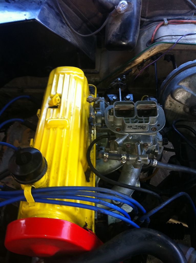

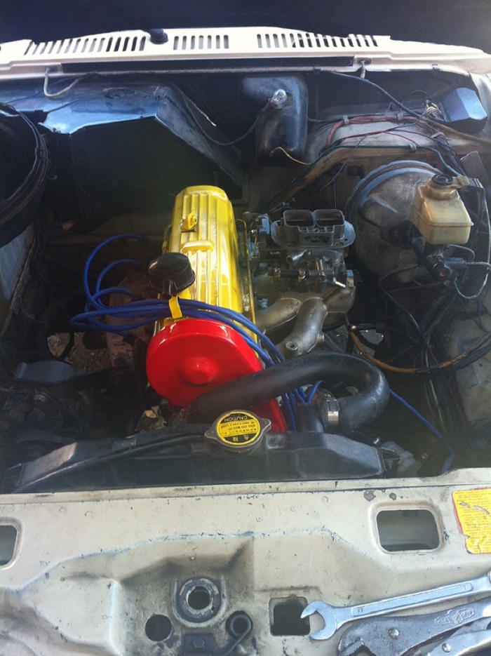

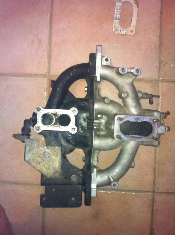

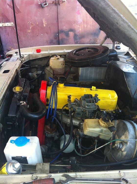

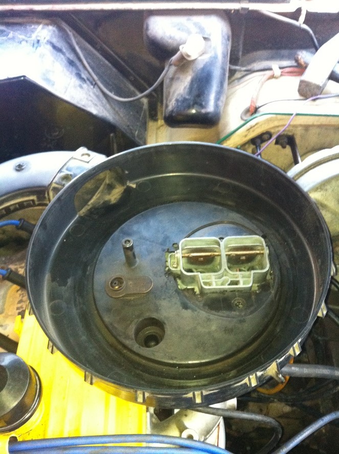

והינה התמונות של הסעפת המורחבת עם הקרבורטור היותר גדול:.
ישנה תמונה של שתי הסעפות זו מול זו השחורה שייכת למנוע 1.6 והכסופה שייכת למנוע 2.0
אפשר לראות את ההבדלים (היכן שהקרבורטור יושב).
חשוב לציין שלאחר השידרוג המנוע נהייה משמעותית יותר חזק וגם עלית הסל"ד נהייתה יותר מהירה וחדה רק שצריכת הדלק
גדלה מעט.
עם ההחלפה בוצע גם טיפול גדול שכלל החלפת רצועת טיימינג,מותחן,מחזירי שמן שנזלו מעט,משאבת מים חדשה,נוזל קירור G12+
של למופרדר,טרמוסטט חדש,מצתים מקוריים וכמובן שמן מנוע ופילתר שמן חדש.ּ
