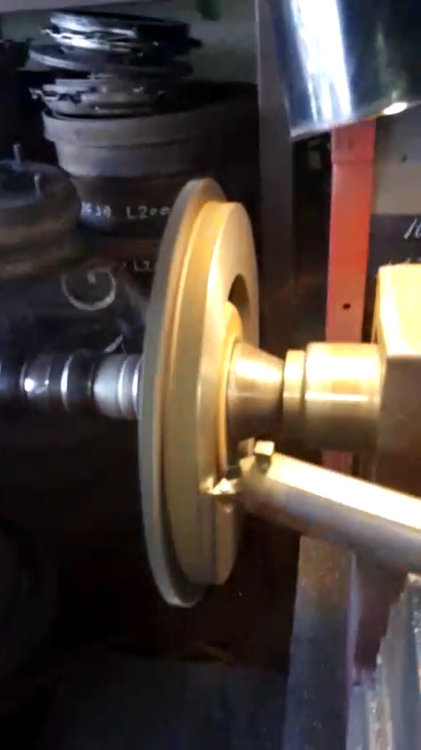

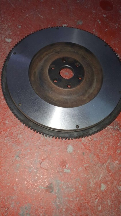

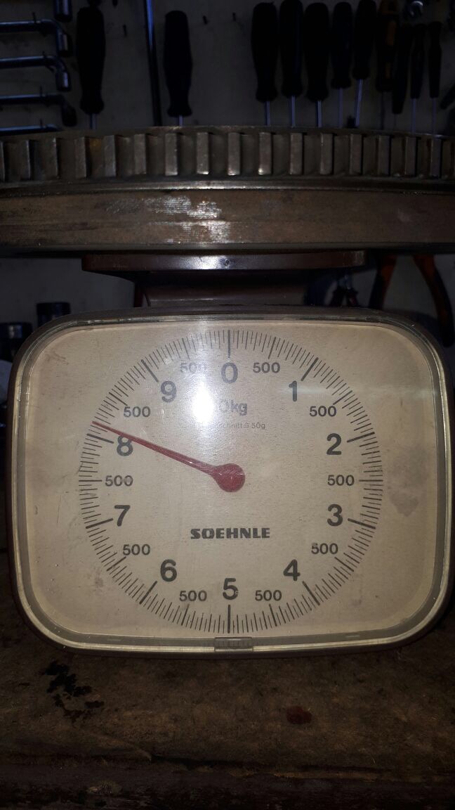

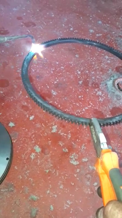

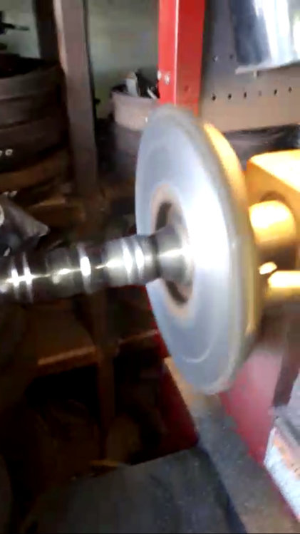

על מנת להפוך את המנוע למעט יותר נמרץ נשלח הגלגל תנופה לחרט כדי לעשות שטח,להפוך את זר השיניים שהיה שחוק וכדי להוריד משקל לאחר כל זה הורדנו 2 ק״ג מאוד משמעותיים.

10)חריטת גלגל תנופה והורדת 2 ק״ג ממשקלו.
