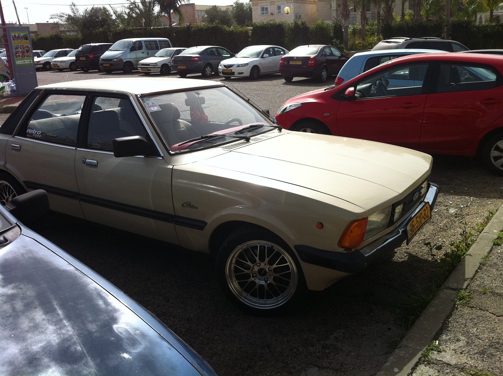

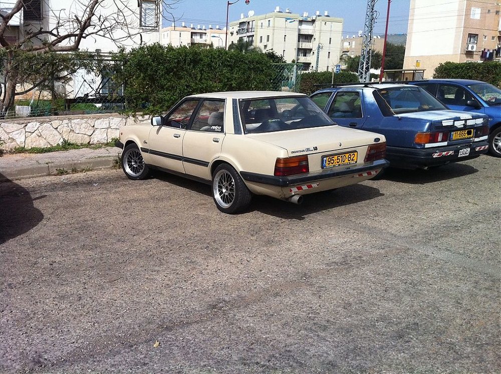

לפני התמונות אני יספר לכם קצת על הרכב :
הרכב ניקנה לפני כחודש מבחור מאוד נחמד שאהב את הרכב וטיפל בו באדיקות רבה.:-)
לרכב הוחלף בזמן האחרון:
בולמים של קוני, בוקסות של המיתלים מפוליאריטן, שיפוץ קליפרים+ מסרק הגה, רדיאטור מקורי חדש מאנגליה,
מייסבים לגלגלים הקידמיים חדשים וגם לאחוריים שאני יעלה תמונות בהמשך של הפרוייקט,
על הרכב מורכב מנוע וגיר 5 הילוכים של פורד סיירה שעבר אוברול כללי+ חריטת אוברסייז, הצטה אלקטרונית,
קרבורטור של וובר, קלאץ' קרמי, דוד אמצעי+ אחורי פתוחים של remos עם אישורים+ ג'נטים וצמיגים חדשים במידה
205/45/16 מאושרים ברשיון.
להלן התמונות:

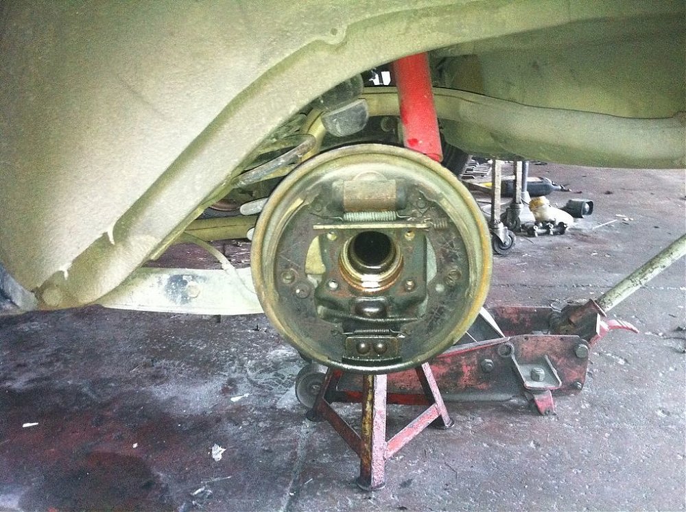

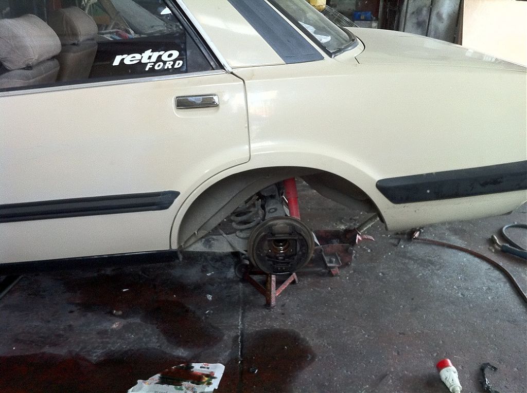

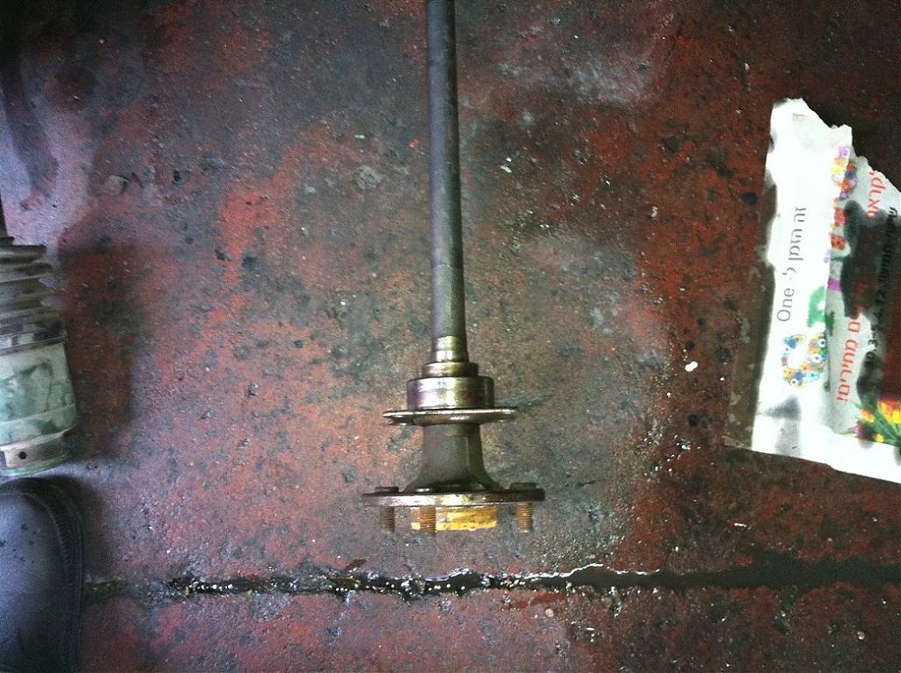

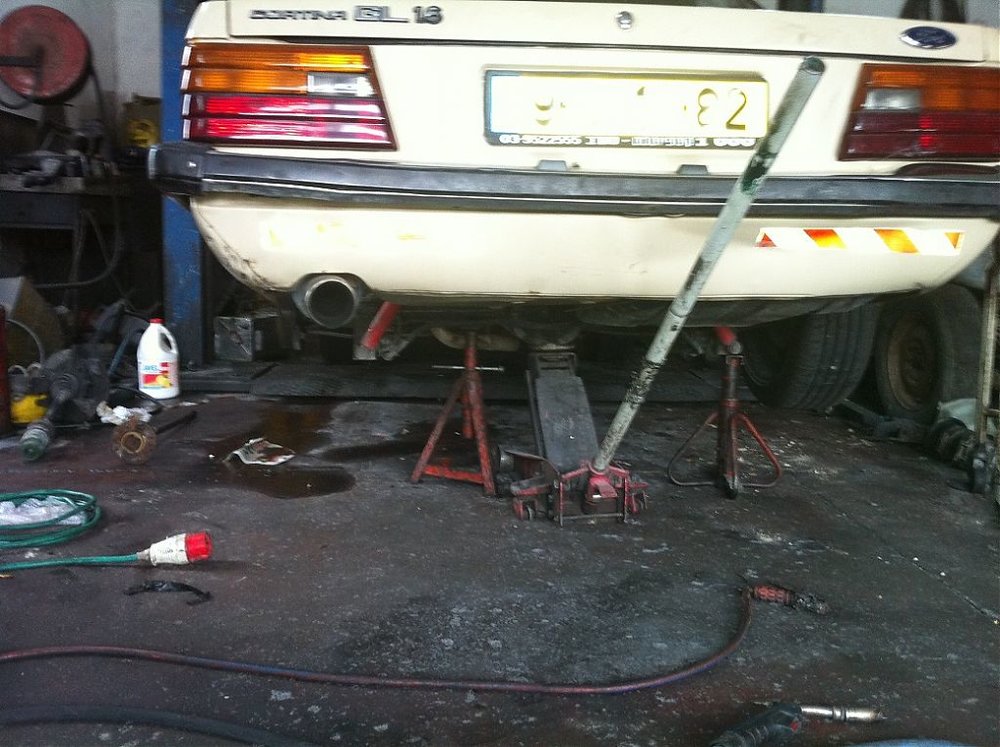

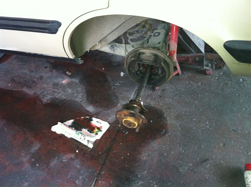

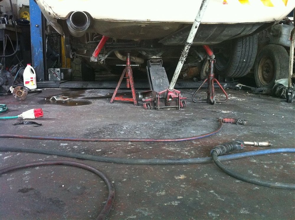

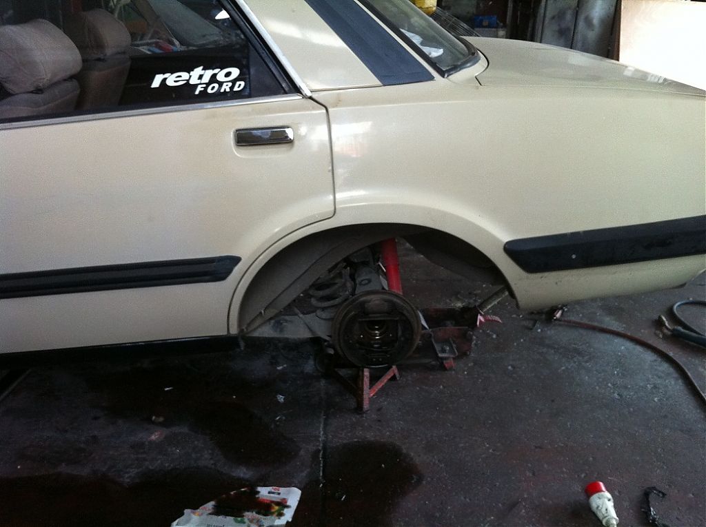

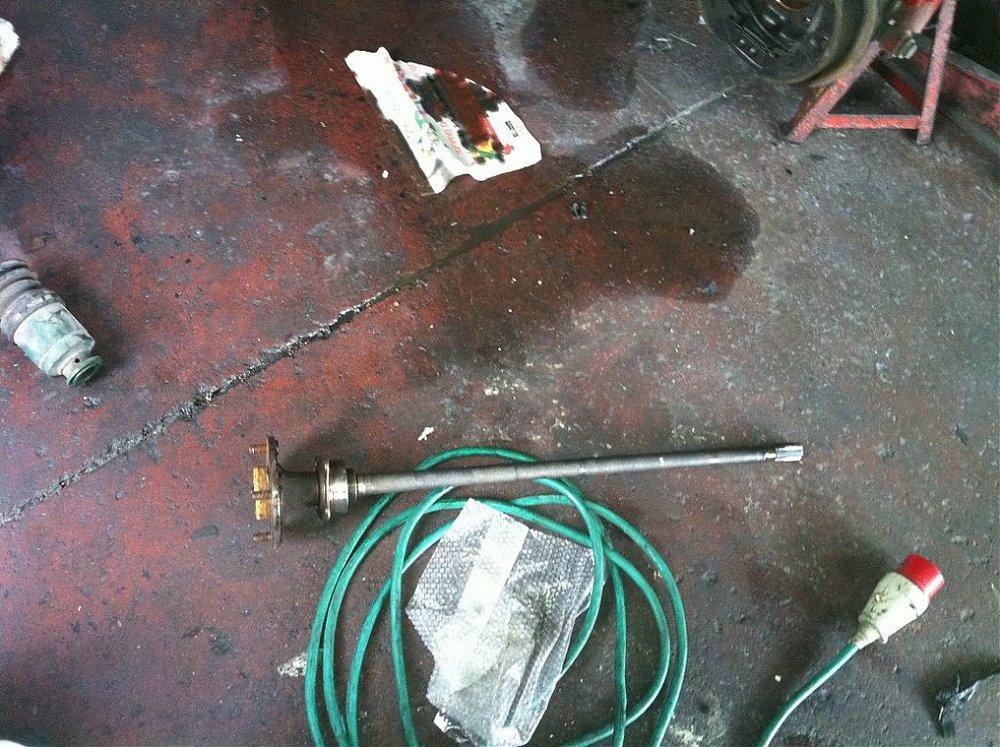

הינה תמונות של הוצאת האקס השמאלי על מנת להחליף את המיסבים שהיו מאוד מרעישים אל דאגה גם
בצד הימיני המייסב יוחלף וגם אני על הדרך מחליף שמן חדש בבקאקס של VALVOLINE בצמיגות 80/90

מקווה שמי שמחליף לך את המייסבים יעשה את זה כמו שצריך שלב אחרי שלב, שלא יעוף לך איזה גלגל תוך כדיי נסיעה..
תמיד תהיה לי חיבה מסויימת לרכב הזה כי בעבר היה לי מודל 82 כנ"ל, אהבתי אותו מאוד, רק חבל שהוא סרבני בנסיעה ויש לו המון תקלות(לא במנוע). אני ממליץ לך אם עדיין לא החלפת, קופסת פיוזים מקורית היא גרועה שבגרועים, חייבים לפרק אותה ולחבר לכל חוט פיוז בצורה חדשה בהלחמה עם בית פיוז מסודר, כך אתה פותר לפחות את כל בעיות החשמל ברכב.
כולם לומדים,יש כאלה בדרך הקשה ויש כאלה בדרך הקלה, בסוף כולם מגיעים לאותה המסקנה.

בני.אני אזרום איתך מעט: תבדוק גם את גלגל השיניים בקצה מוט ההגה, אם הוא שחוק, הקדם תרופה למכה ותחליף את מוט ההגה, אחרת, אתה תמצא את עצמך תוך כדיי נסיעה בלי הגה.....
ואגב בעניין המייסבים, אם עף לך גלגל, אז גם אין לך ברקסים,קח בחשבון!

אל תדאג מי שמחליף לי אותם הוא מכונאי ותיק מאוד ובעל מוסך שיש בבעלותו מספר רכבי אספנות והוא גם חבר במועדון החמש
