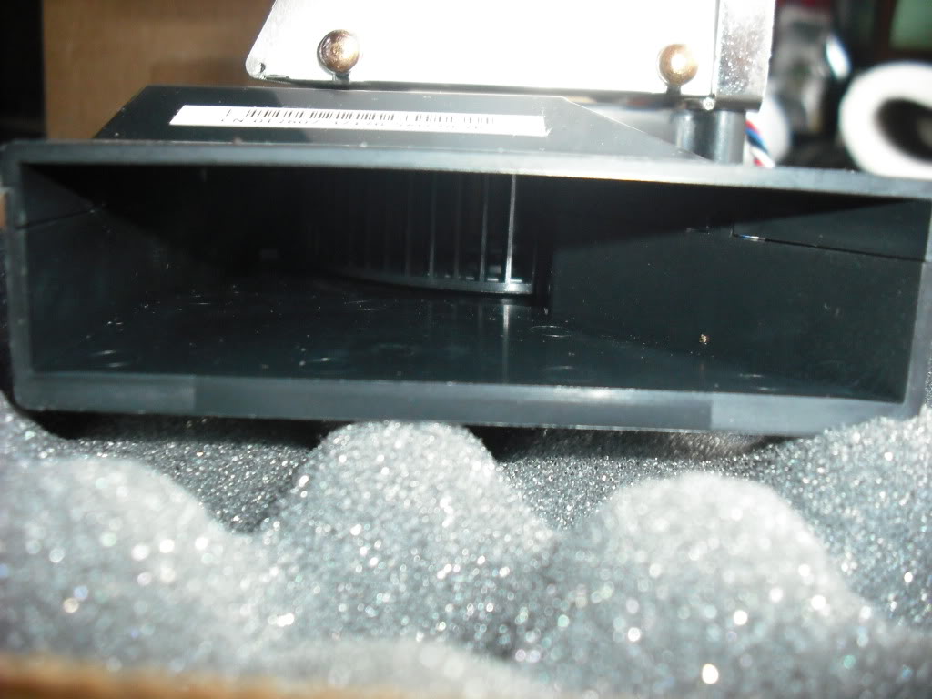

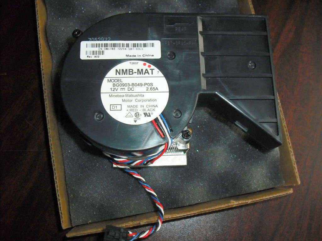

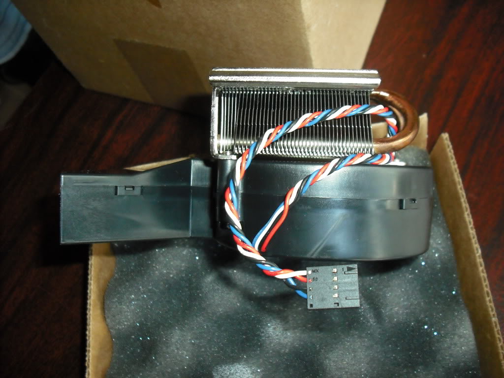

צרפתי תמונה של החלק עצמו.

לפי המאוורר, אני מבין שמדובר ב-OPTIPLEX 240/260. אני צודק?
קשה לי להאמין שיש ביוס מעודכן למחשב הזה מאחר ומדובר במחשב מלפני 10 שנים בערך.
אם אתה מגיע לחיפה, אני מוכן לסייע לך בבדיקה של המעבד והמאוורר (יש לי מחשב כזה שכרגע לא בשימוש).
האמת שאני לא יודע איזה דגם זה, אבל לפי תמונות מהרשת זה אכן נראה ככה.
